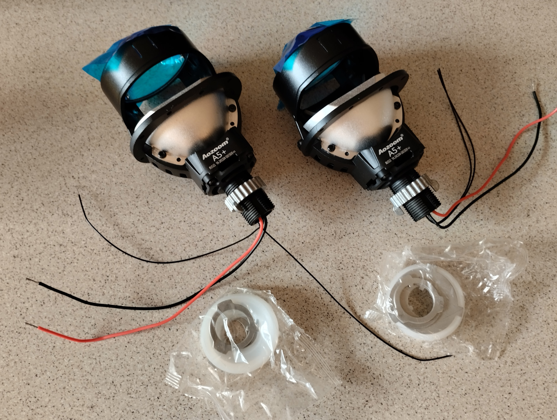

Прибор такого плана я держу в руках впервые. Присмотрелся пристально на конструкцию. Ибо в Интернете куча статей с описанием просто "поставил БиЛед, свет пушка бонба каеф", особо без подробностей…
Ну а дальше у меня "зачесались" руки и любопытство подпрыгнуло.
Разбираю.
Линза снята.
Попытки разглядеть основную электронную плату. Много элементов, качество сборки очень хорошее, не загажено флюсами и ляпками припоя. Теперь понятно, почему так дорого.
То есть — разница между ближним и дальним только в убирающейся соленоидом шторке. Два чипа светят всегда.
Соленоид управляется по двум дополнительным проводочкам. Чтобы получить дальний — просто подать питание "плюс и минус" на эти проводочки, шторка опустится.

дорого богато))) хотя я против леда, не хочу ломать штатный ксенон, тем более когда он работает, поставил 2 года назад обычные би-линзы, тоже доволен.
А почему выбирал 2.5 дюйма? у нас и 3 нормально залетает, без подпила маски
У меня то не ксенон, а обычные галогеновые лампы.
Я как раз понял, чтобы 3" поставить, то надо пилить маски. Поэтому 2,5"
не надо маску пилить. себе ставил, ничего не пилил, недавно знакомому делали, ничего не пилил
Линзы разные бывают, я тоже поставил себе пока фары с hella3r ксенон и там ни чего не задевает свет, а вот у биледа 3" задевает и поэтому надо пилить маску. Ну и 3" не совсем эстетично садится в маску, тк все равно размер линзы не позволяет ее нормально посадить.
не путайте фары, я говорю именно про аллроад
да я не про фары, а про распространение света в линзах, у хеллы3 ксеноновых (у меня которые с али стоят) не вся линза задействована, у меня на руках был и билед и просто линзы и я в фаре это все смотрел.
так маски разные на твоих и аллроад фарах, даже на С5 другие маски

по поводу гарантии был случай: покупал модули в criline. через год стала барахлить шторка дальнего сначала на одном модуле, а потом и на другом. Шторка просто подклинивала. Написал в магазин, попросили заснять видео с напряжением в сети и проблемами работы. Все сделал как просили. Посмотрели они видео и через 2 часа мне отправили новые модули на замену по гарантии.

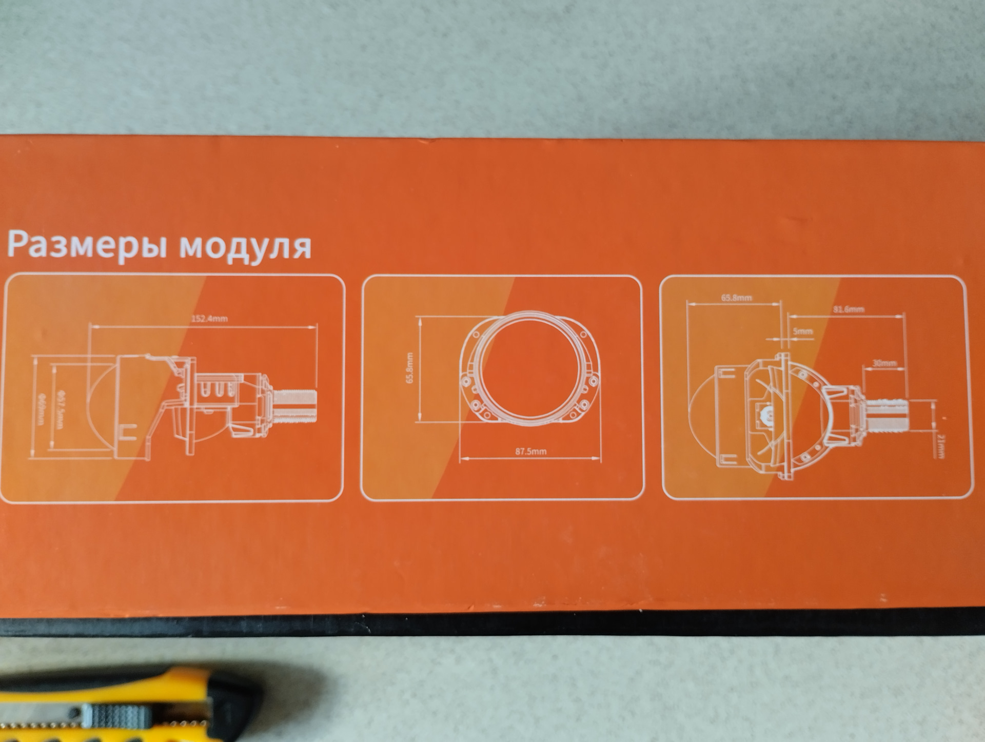

По твоим модулям: почему именно их решил? как планируешь ставить, вижу что не брал переходных пластин. Они редко конечно подходят болт он, но зато с ними горизонт ловить не надо.
Переходные пластины или перемычки запилю сам.
Дальний режим лично меня мало интересует. Устраивает и тот, что штатные лампы дают. Аллроад же четырёхглазый.
Лучше рамки поставь чтобы проблем с горизонтом небыло, я тоже по началу на металлическом конструкторе собрал и потом заколебался горизонт выставлять чтобы обе фары в одну линию светили.
Кстати, если дальний не нужен, то можно убрать вообще соленойд со шторой и вместо шторы поставить на болты просто железячку какуюнить, я там сделал чисто на пробу — вообще круто получилось и модуль ощутимо легче стал.
Как выбрать эти рамки?
По каким словам искать?
ну у модуля должно быть написано в каком он формате, если он в формате hella 3, то на до рамку hella3 — hella2, тк у нас на машинах формат hella2, у меня по крайне й мере такой в ауди а6 с5
