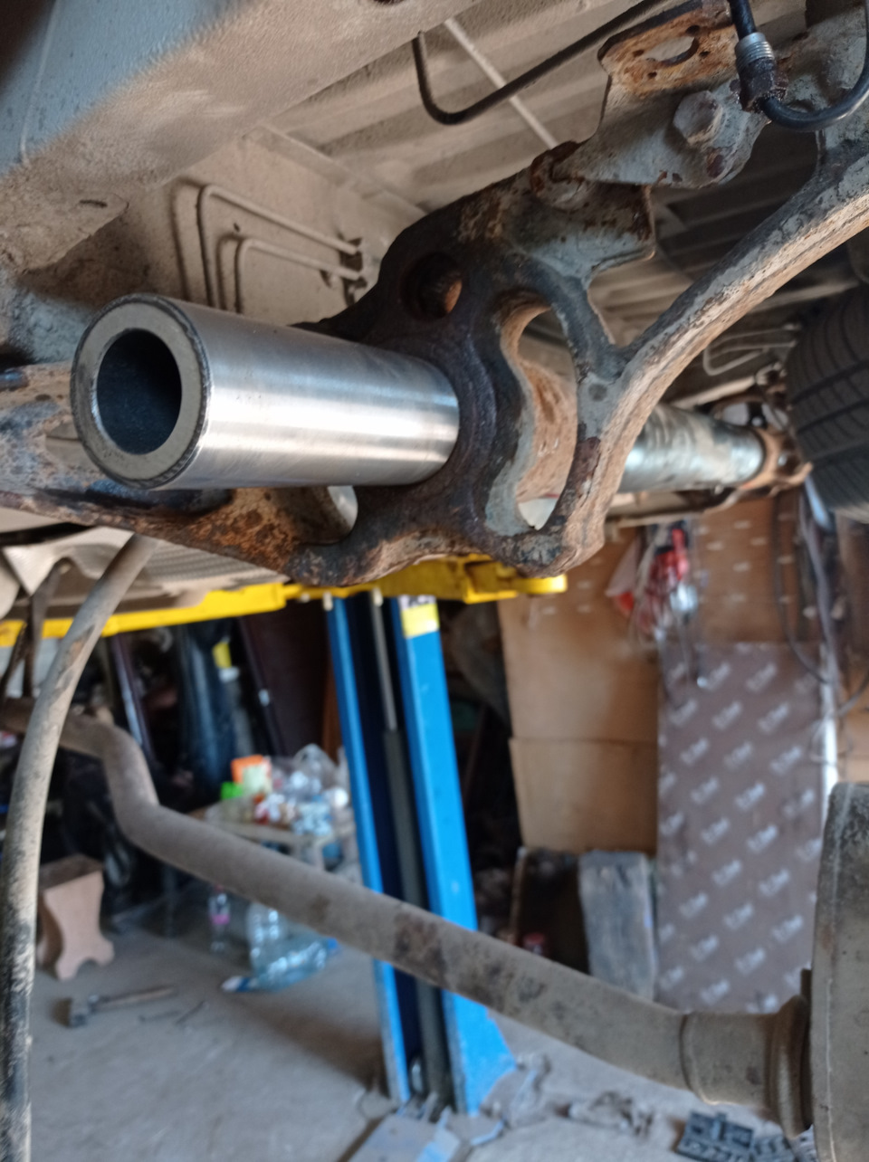

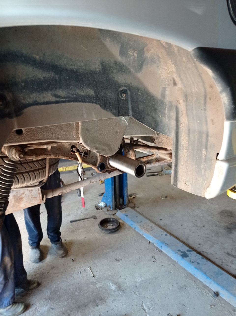

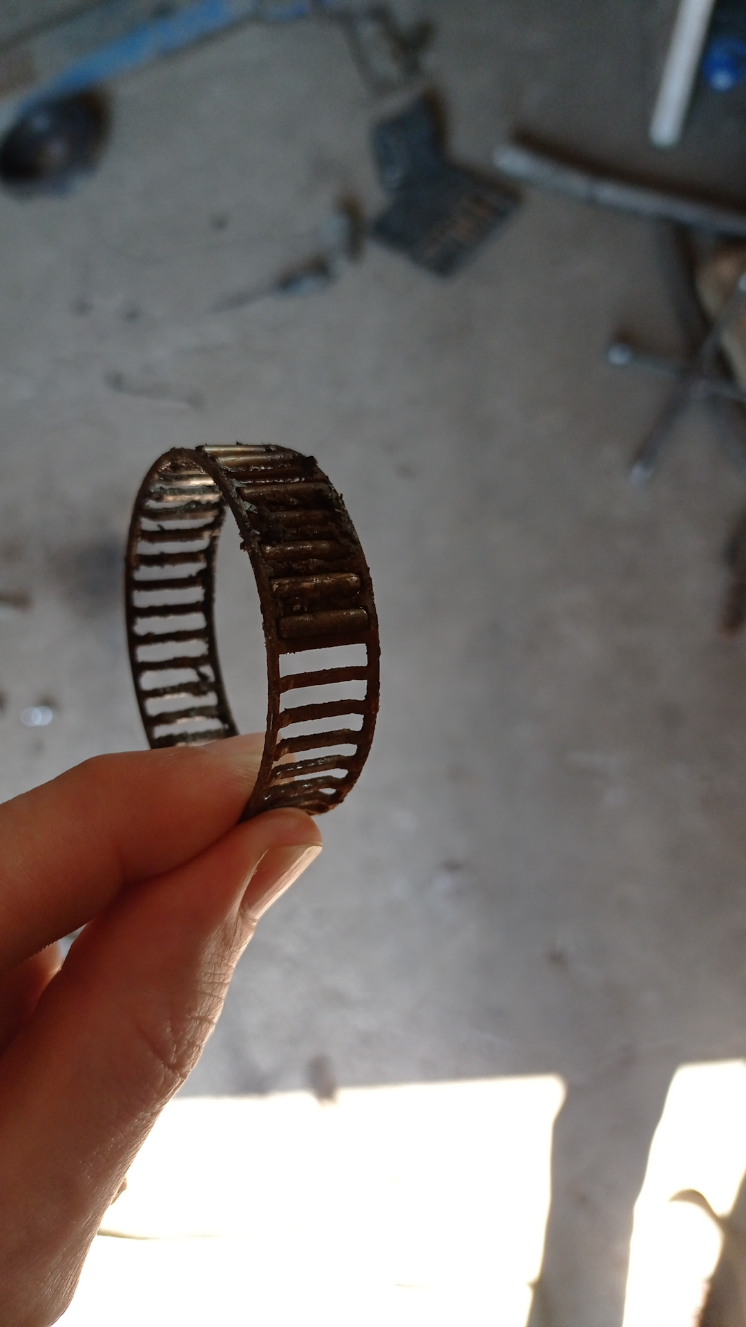

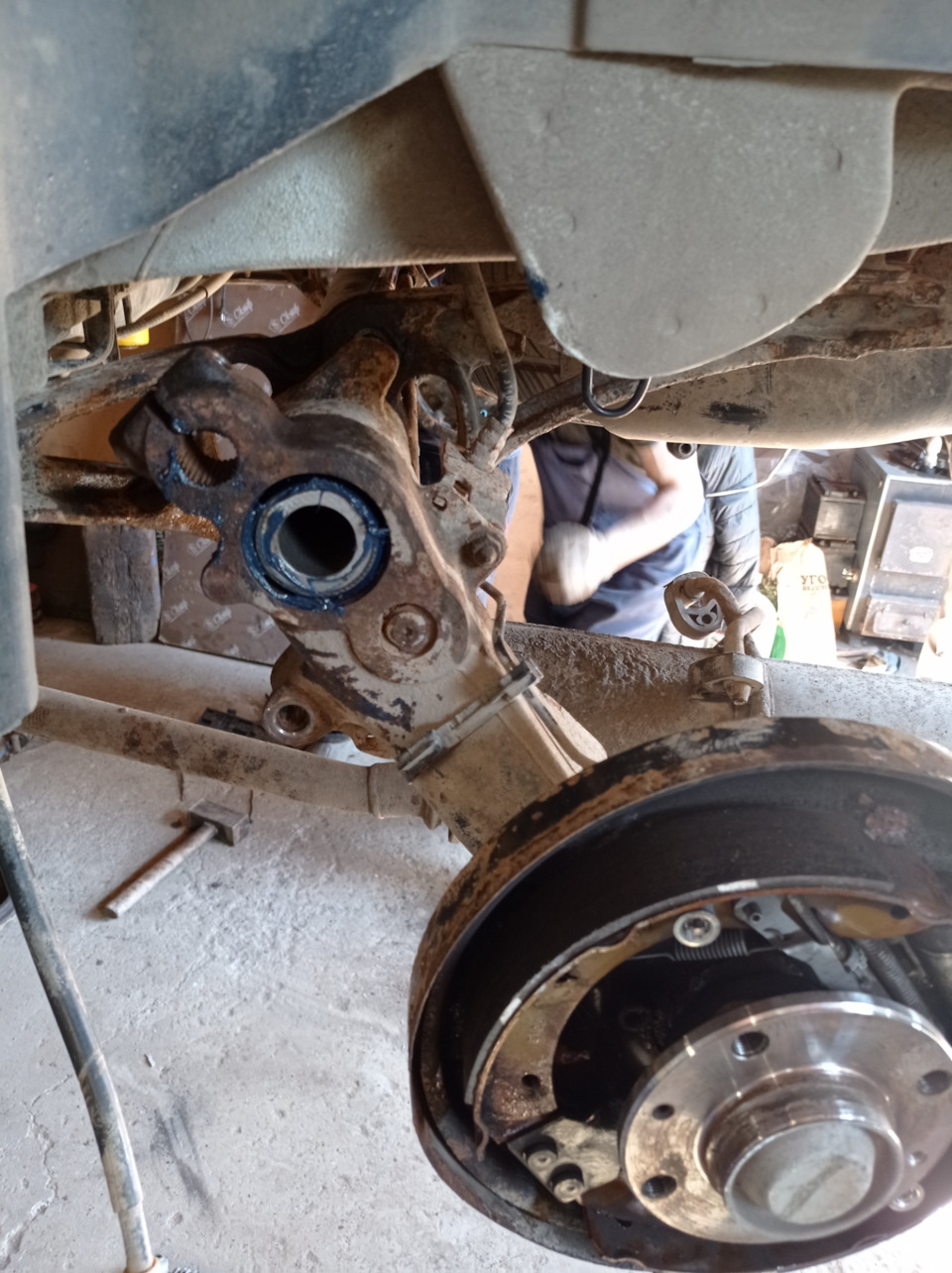

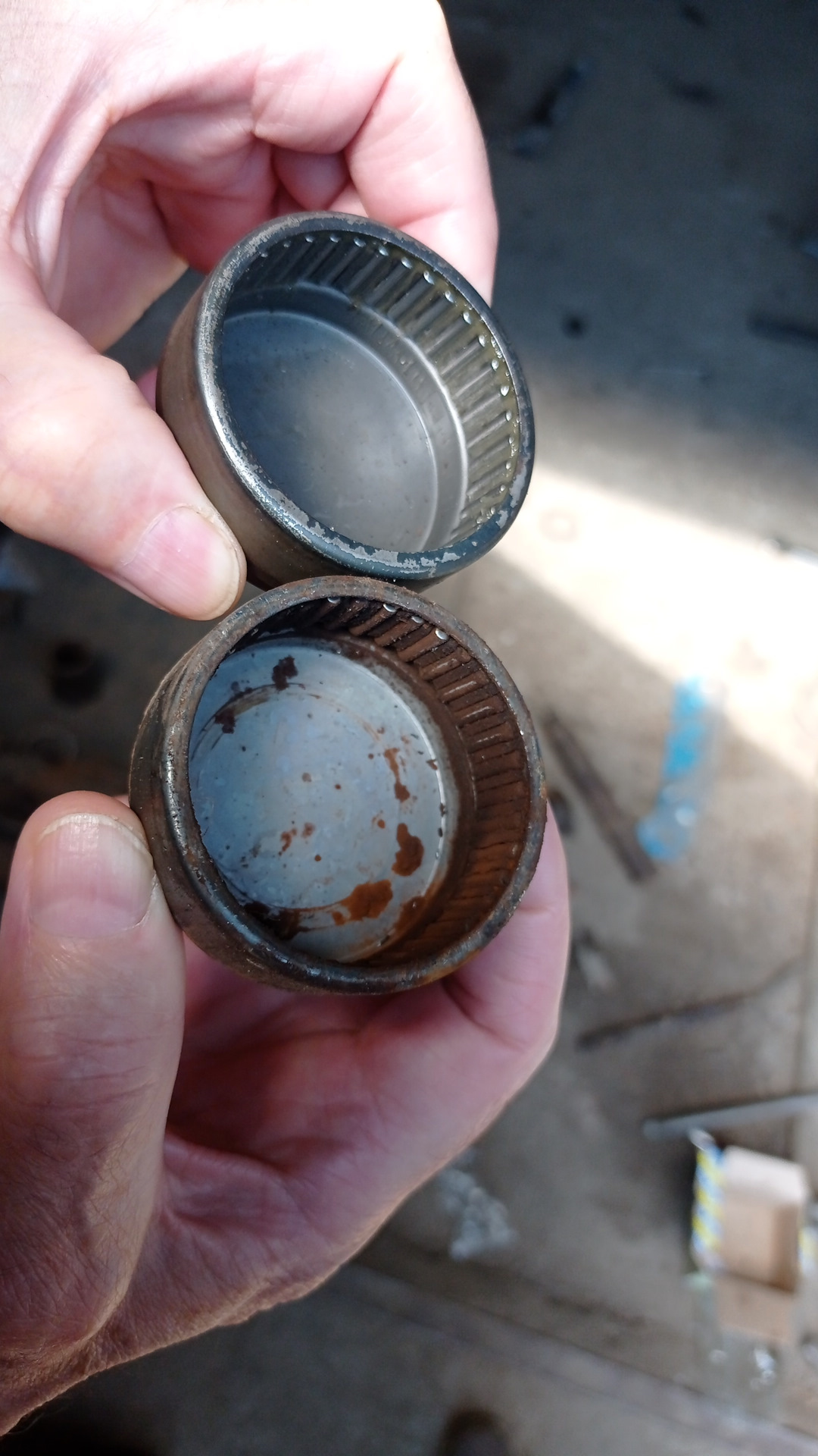

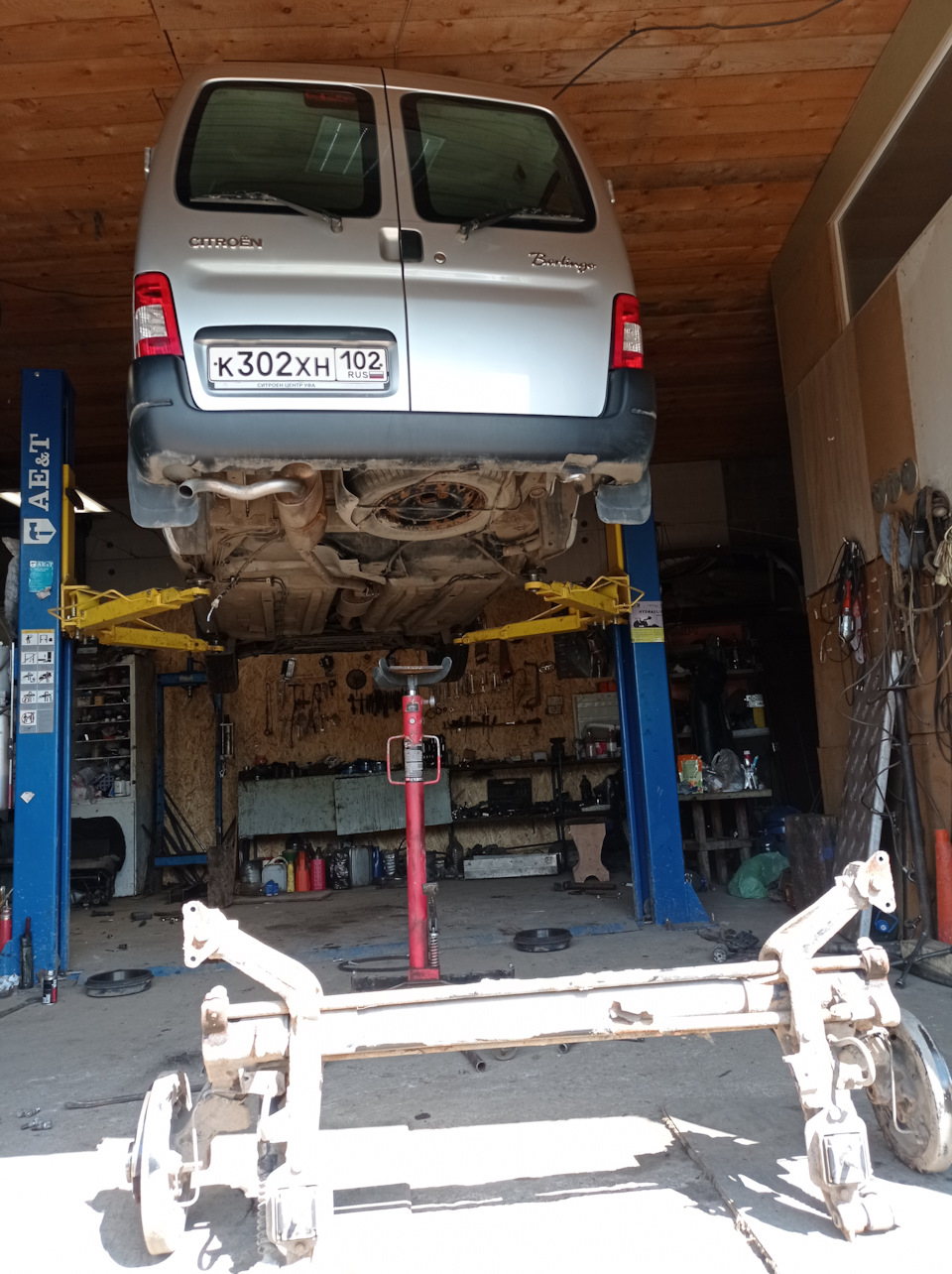

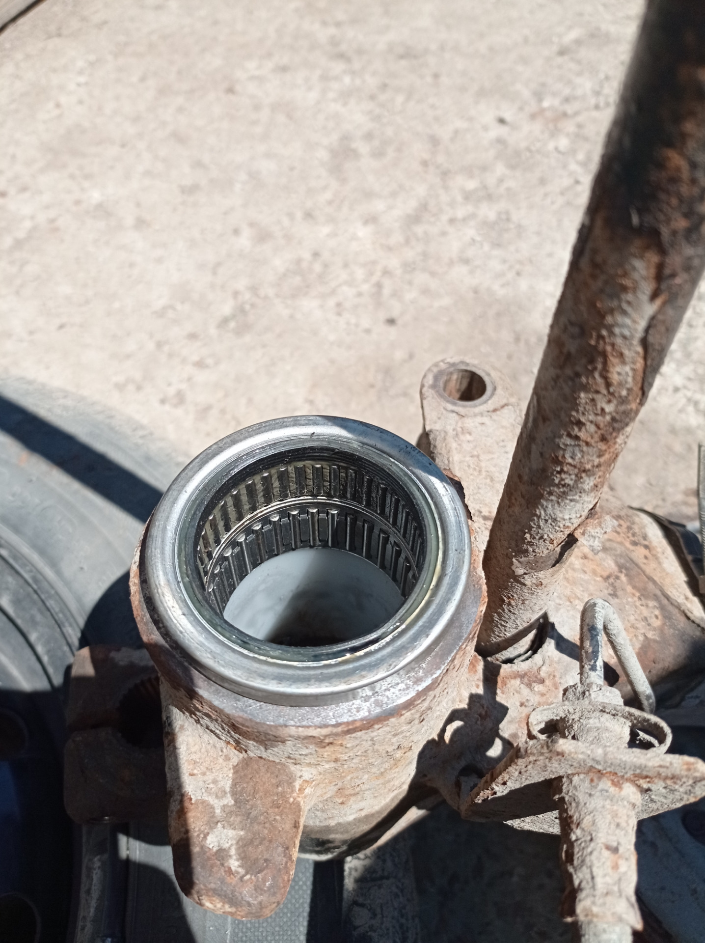

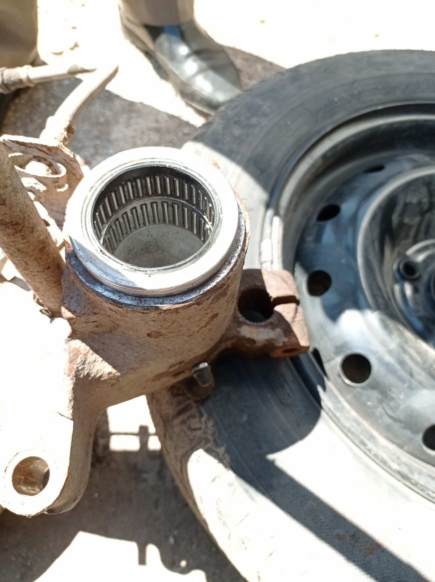

Починил одно, сдохло другое накрылось сцепление на пробеге 88тыс, еле доехал до гаража, в расстроенных чувствах ушёл домой, подшипники наружный внутренний snr Франция чтоб её, третий подшипник между мазовские, оси(пальцы) производство Белоруссии качество лучше Китая но уступают оригинальным, закис болт в салентблоке заднего амортизатора, симптомы развалившихся подшипников это звук торсионов щелчки как пружина, до конца не понимаю остался звук глухой удар сзади слева при проезде неровностей весь в поисках… Кому интересно пальцы выпресованы и запрессованы на холодную прессом. Добавляю что задание колодки и тормозные барабаны как новые))) ещё походят.

Глушитель может болтается?
Да нашёл звук, лопнула правая пружина и звук доходил назад как будто сзади, спереди звукоизоляции побольше чем сзади вот наверное и такой эффект
