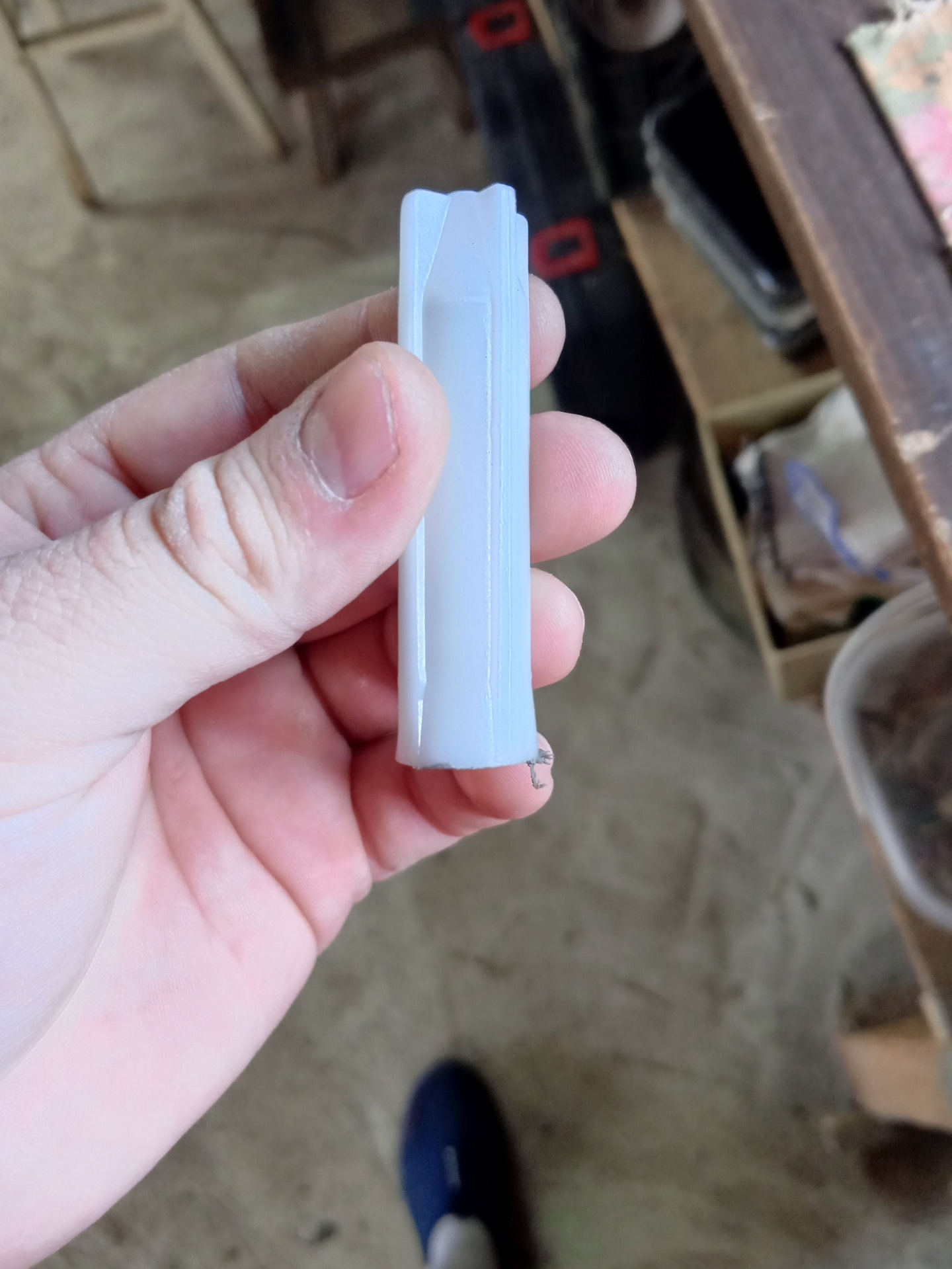

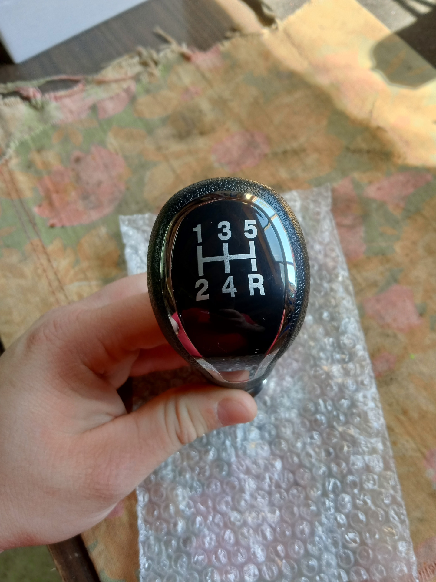

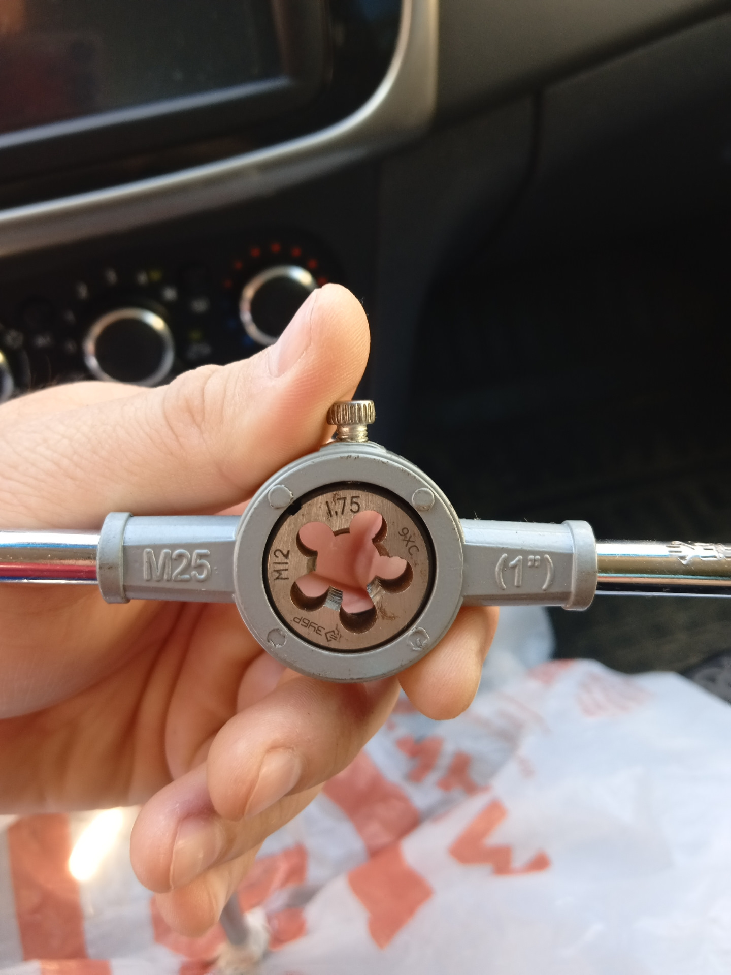

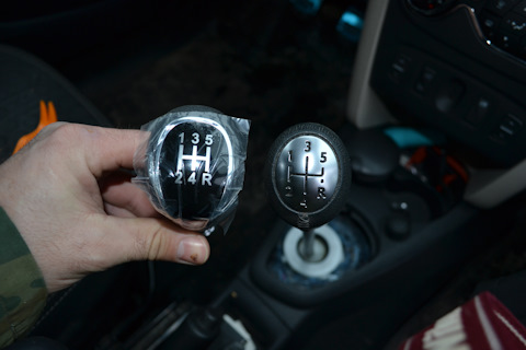

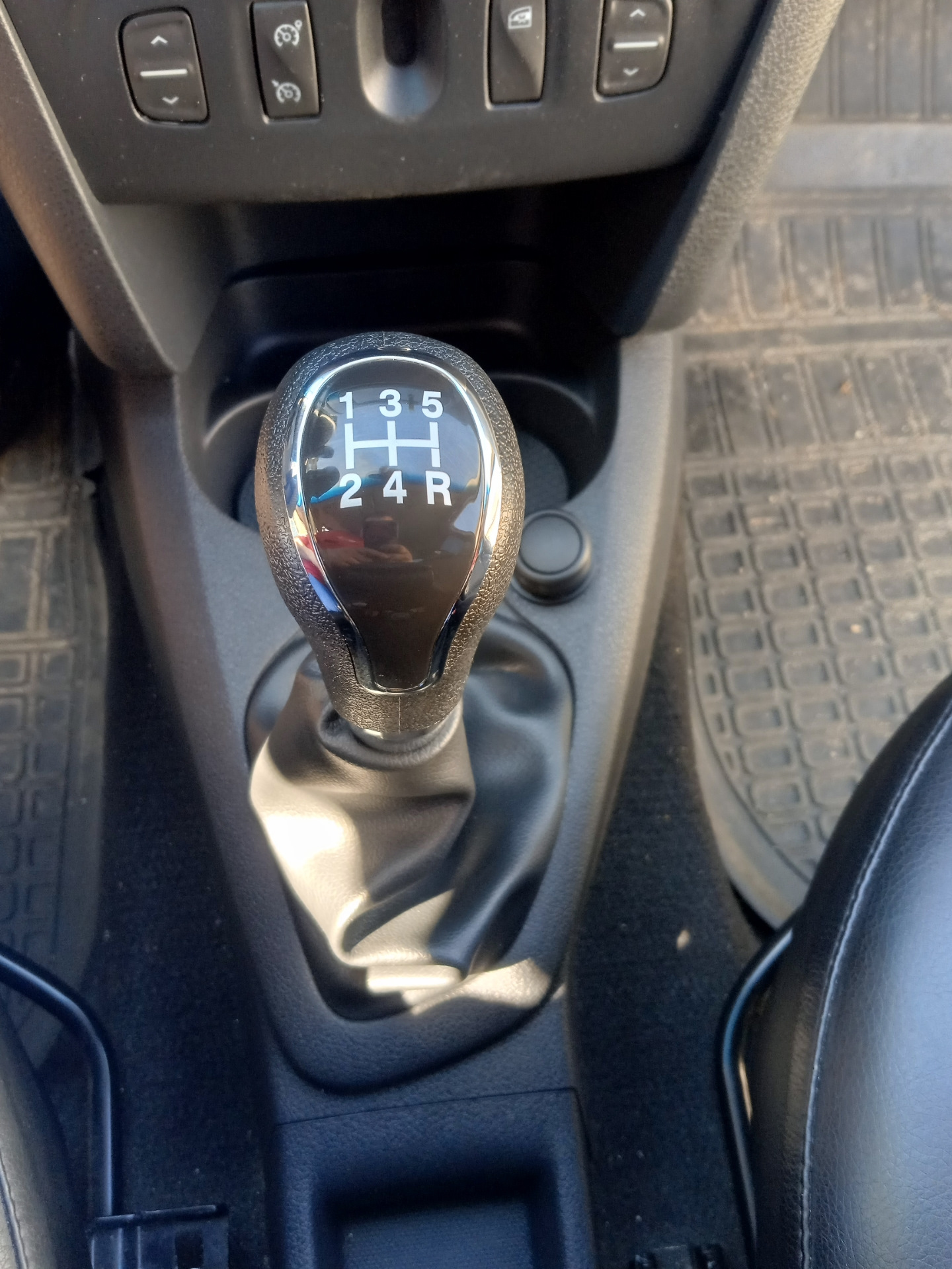

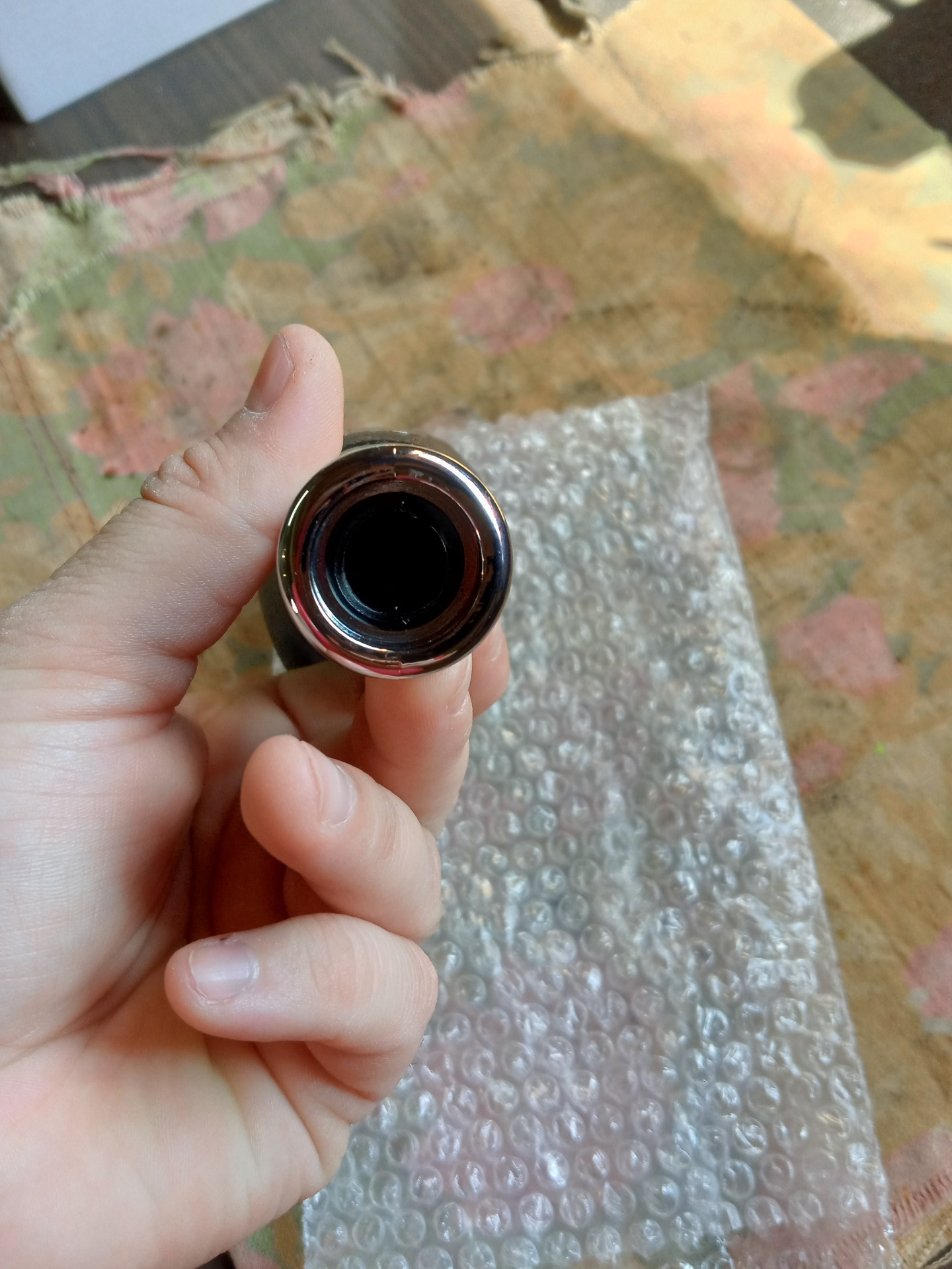

Попадались мне тут на просторах драйва записи про ручку КПП от Весты на наши логаны, вот и я решил заменить. Заказал ручку на вб. Пришла быстро, поэтому на долго это решил не откладывать и сразу установил. По времени вся процедура заняла 15-20минут, это с учетом того что я делал все не спеша, сделал одно действие убрал инструмент, принес другой и так далее. Для замены много инструмента не понадобится, мне лично понадобилось:
-болгарка
-плашка м12.

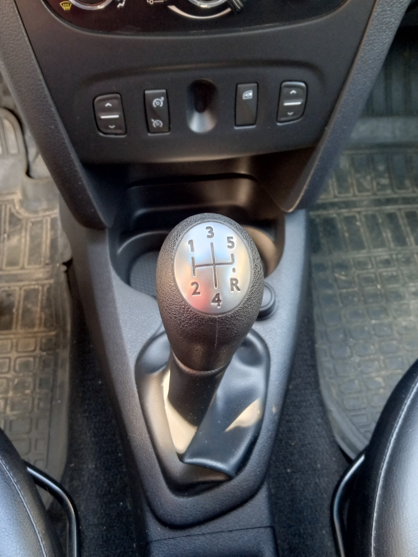

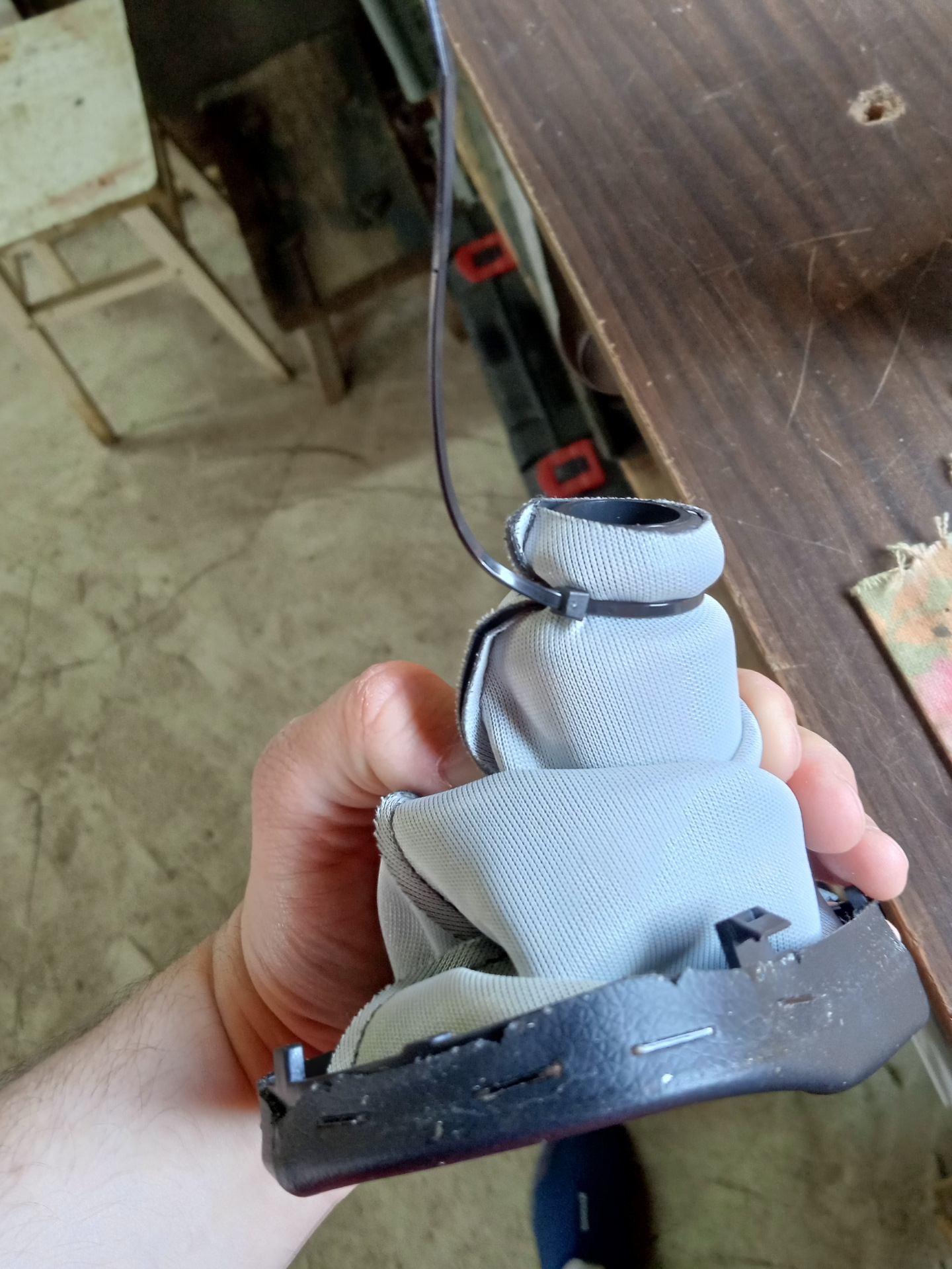

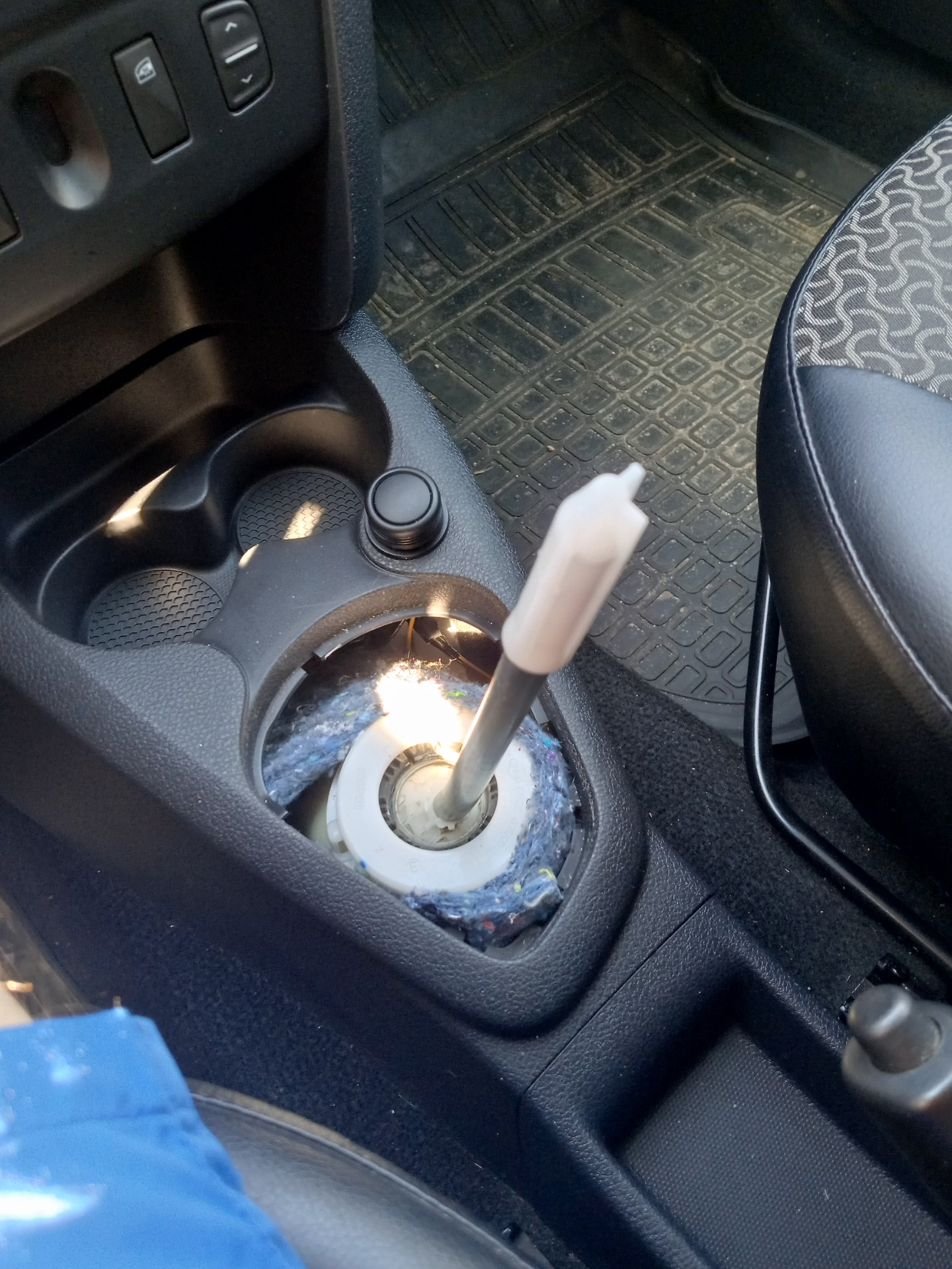

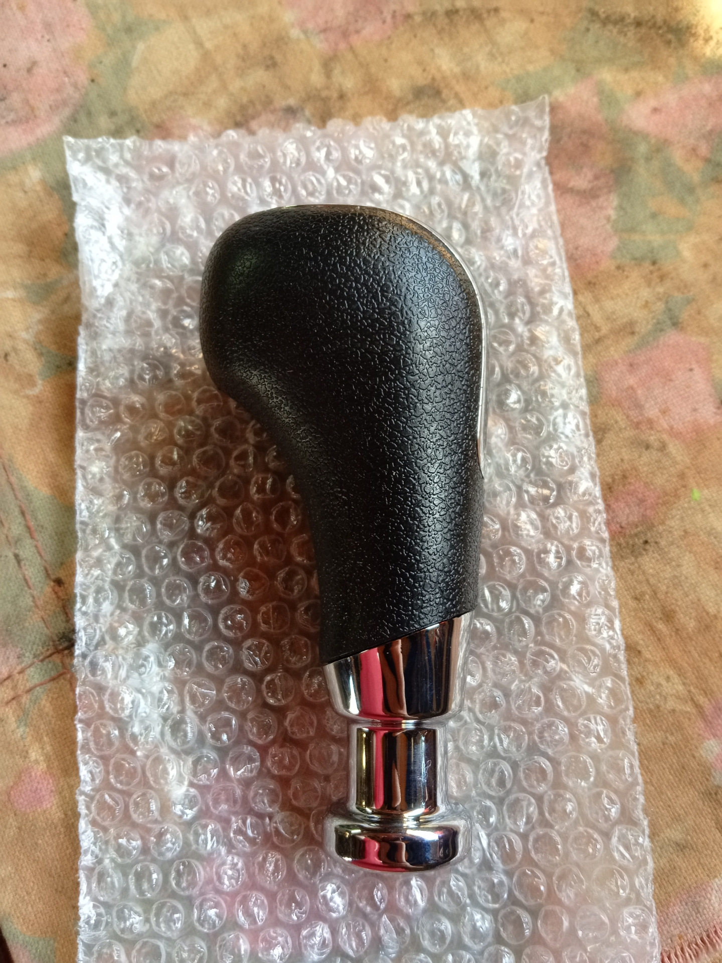

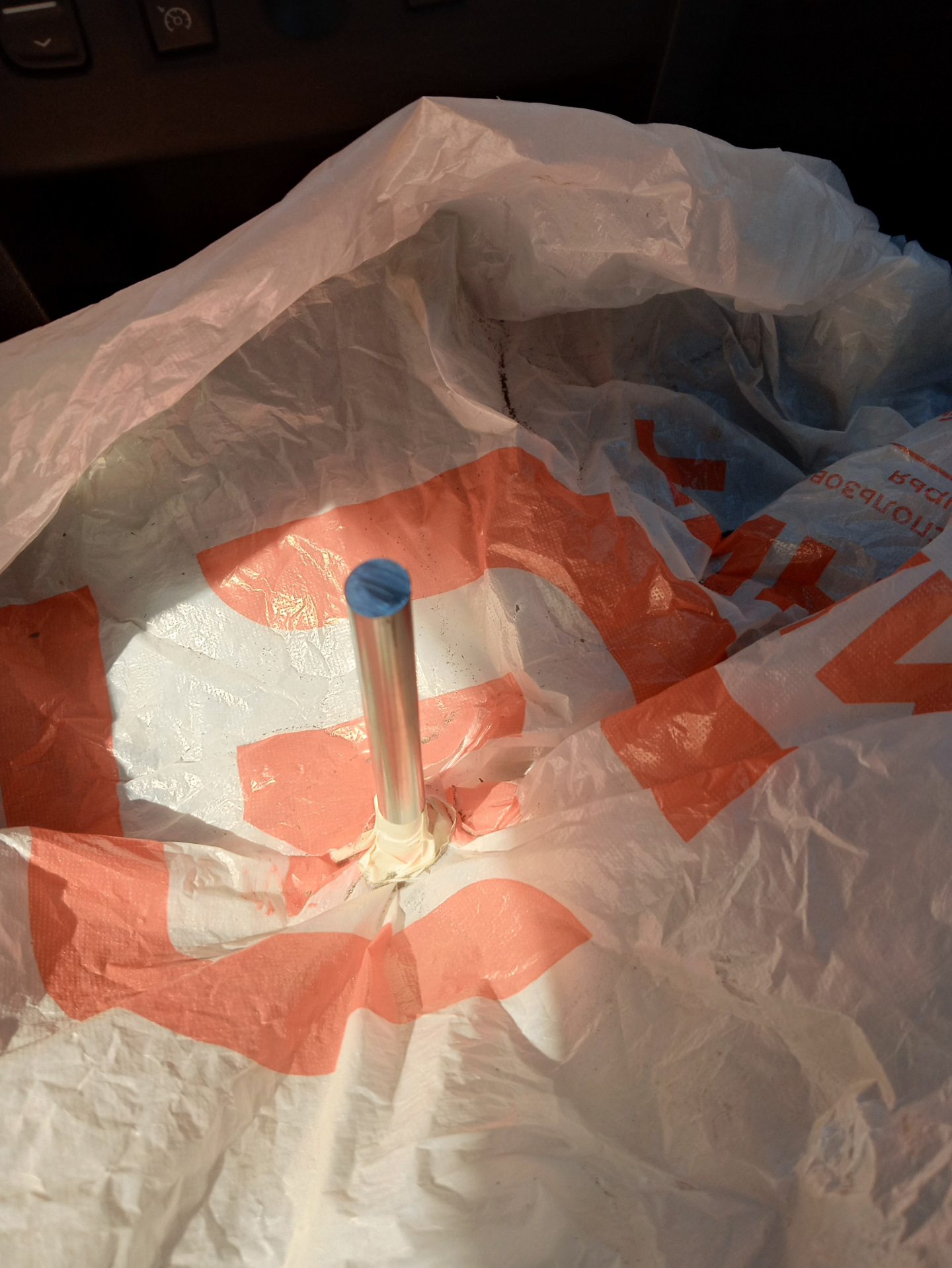

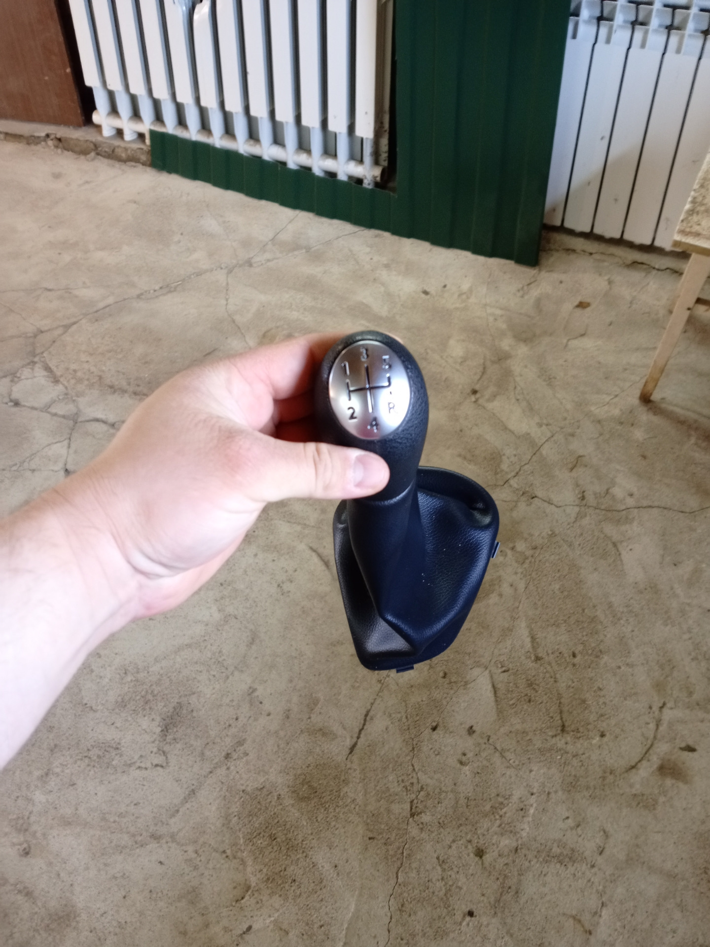

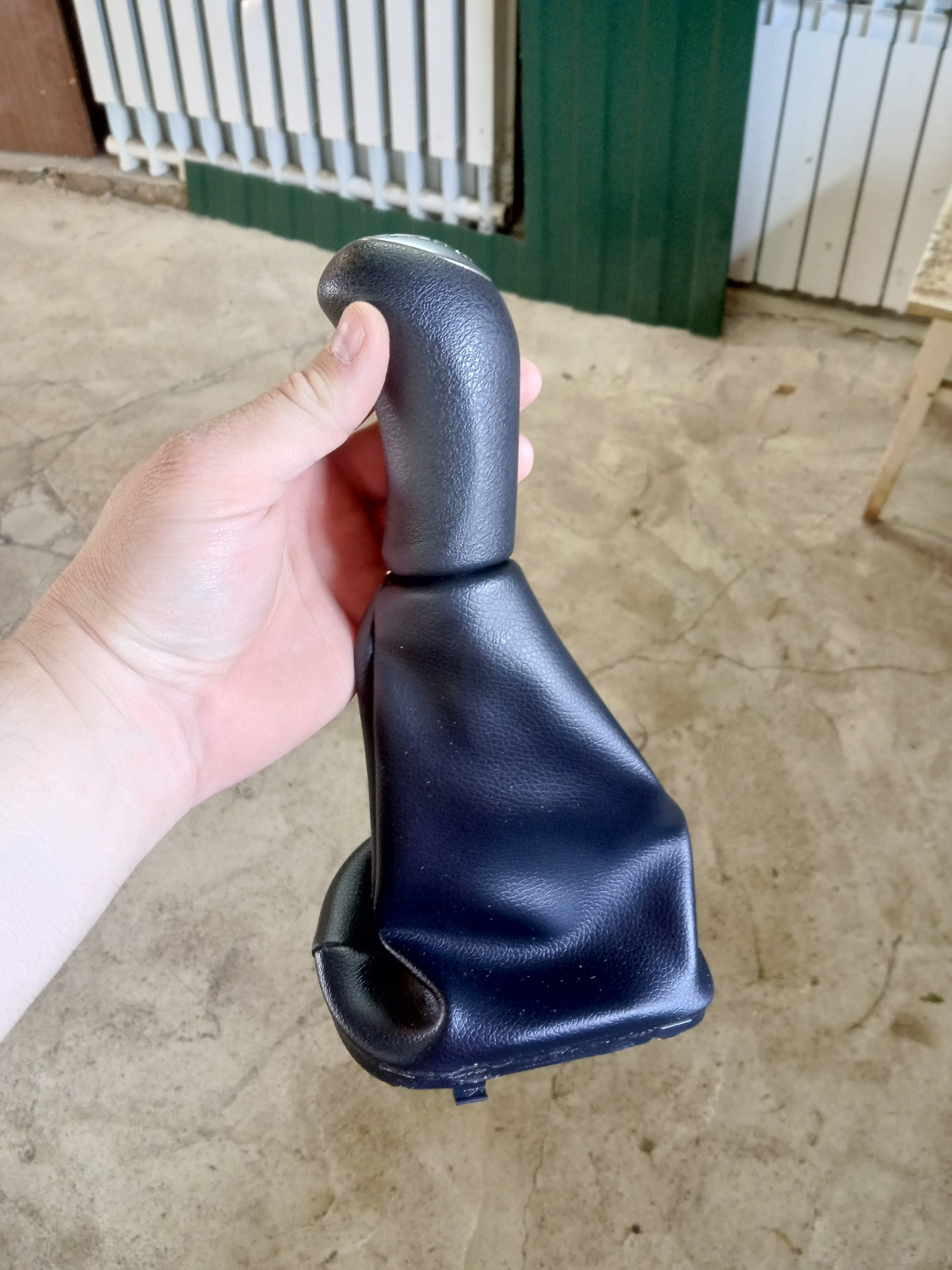

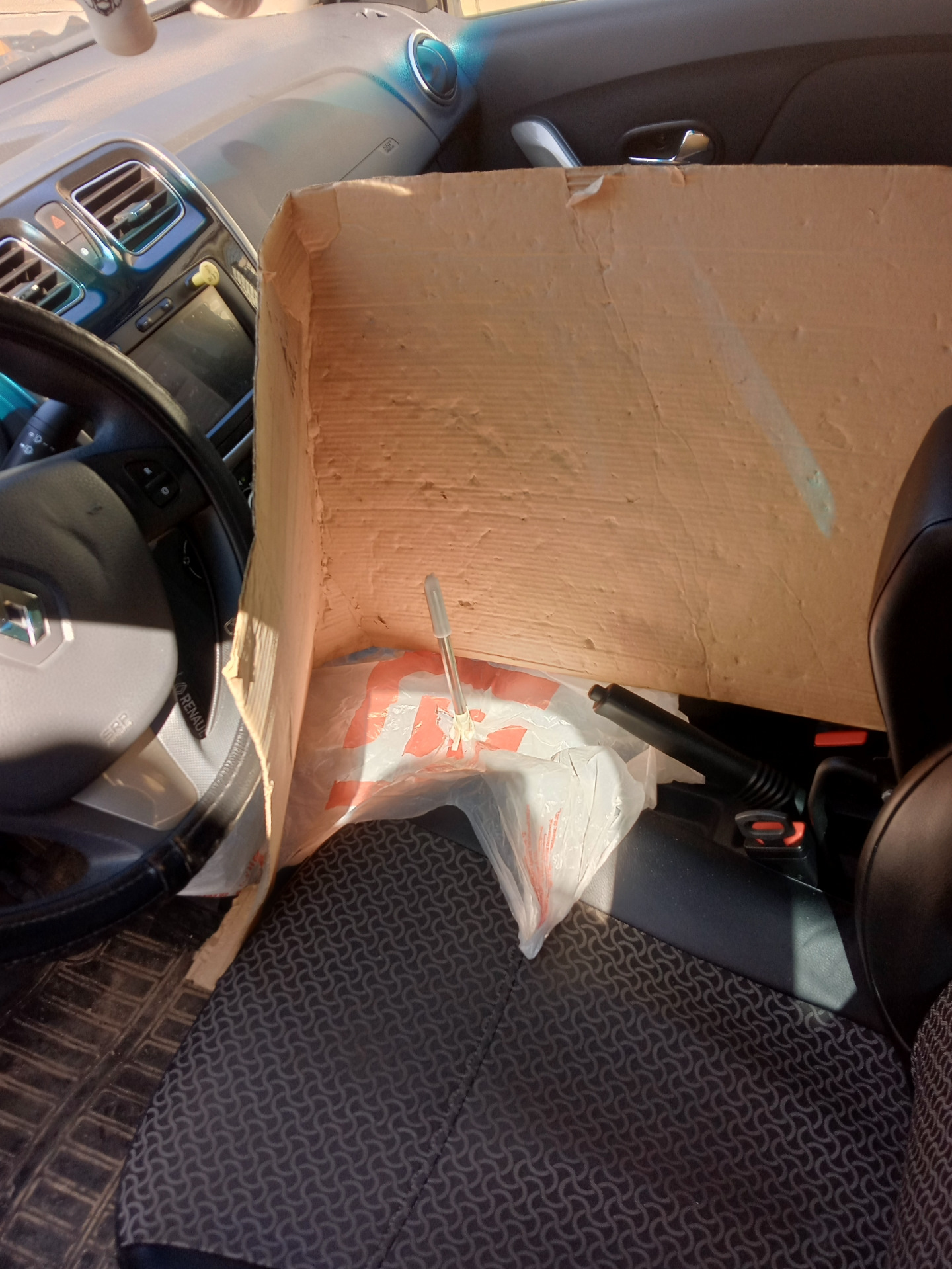

Снять старую ручку не составило никакого труда, 4 передача и на себя потянул и все она в руках. Белую насадку спиливал вместе со штоком сразу, некоторые ее отдельно снимают, а потом и шток спиливают. Нарезал резьбу, одел обратно кожух и накрутил. Вот и вся замена.

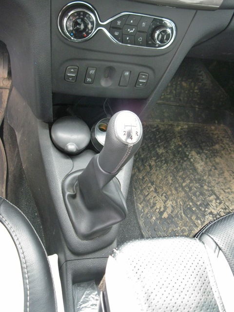

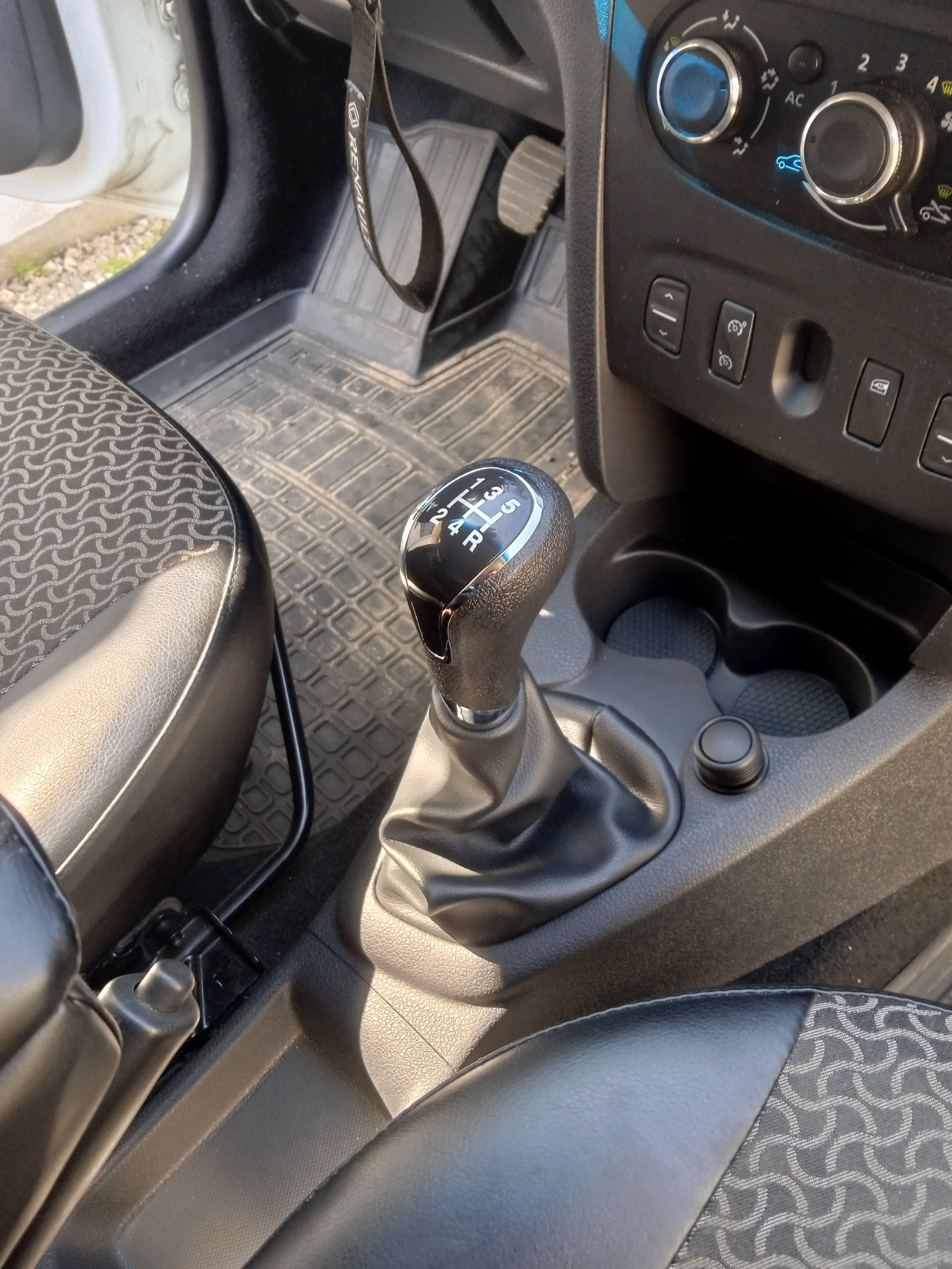

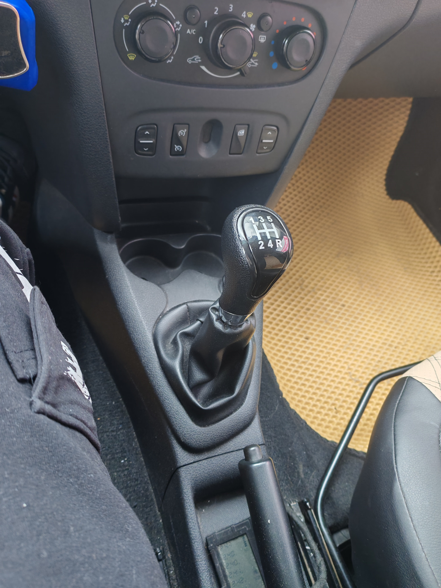

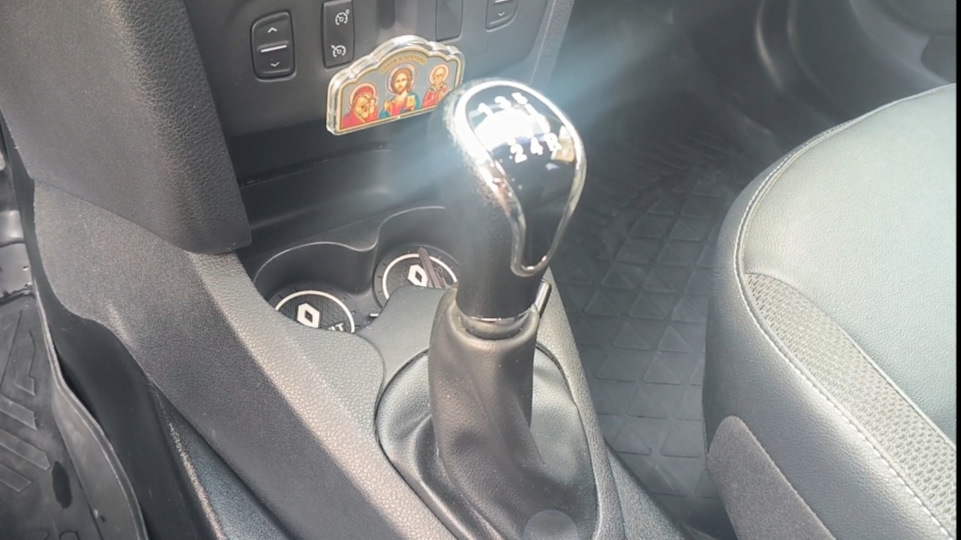

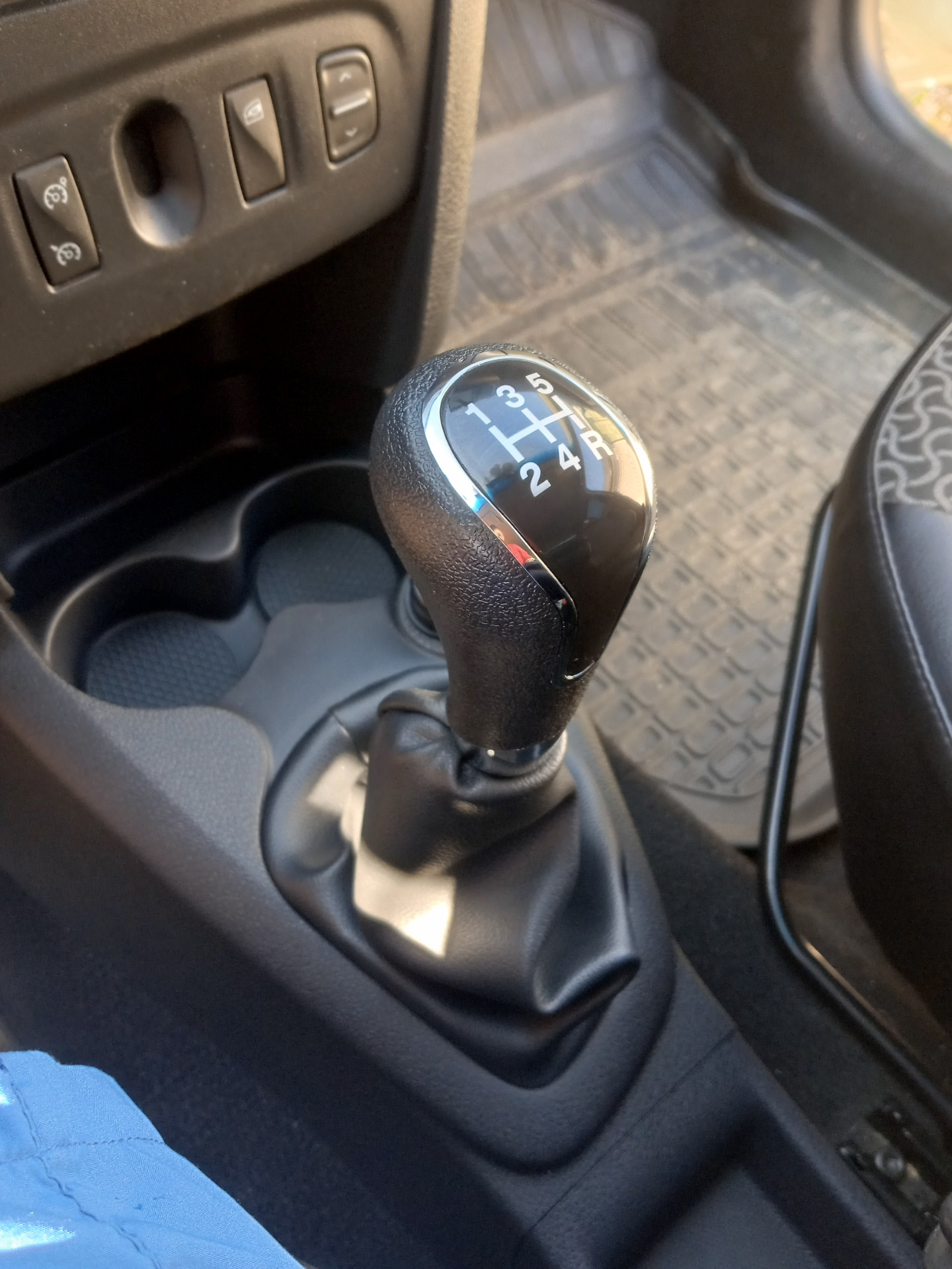

В итоге: ручка сидит в руке намного приятнее чем родная. Родная такая дубоватая, эта же помягче, она хоть тоже и пластик но как бы прорезиненная. Вид изменился. Приятная в руке. Вообщем мне зашло, не пожалел. Оно того стоило. Это лично мое мнение! Далее немного фото.
Всем спасибо за внимание, всем удачи!

Повезло, старую от руки снял, я когда себе переделывал только газовый ключ помог. 👍
Снялось да легко, резким рывком и готово 👍

Не низко если рука на подлокотнике?
По мне нет, в самый раз. А так можно любую высоту сделать как шток отпилить, может вообще не пилить)
