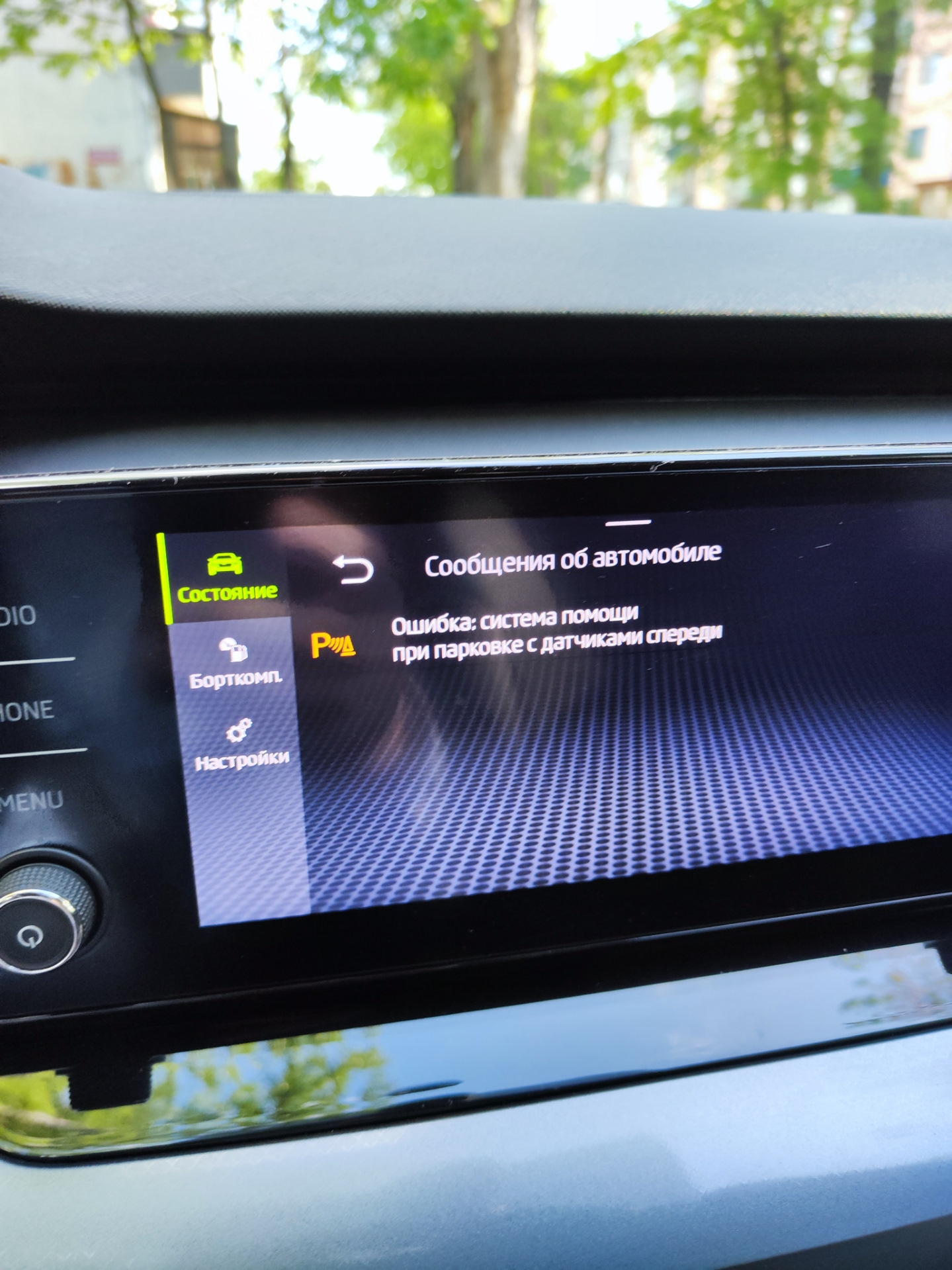

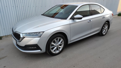

Уже недели две как. Парктроники мыл автомойкой. Только клемму ещё не сбрасывал. Передние парктроники не работают. Сообщения два об ошибках ассистента торможения и ограничении каком-то. Что делать?
У меня такая ошибка была из-за того, что передний динамик сломался) поменял динамик — ошибка ушла. Диагностируется просто: либо в настройках звук перед-право, перед-лево и слушать динамик в двери и на стойке. Либо почитать ошибки, динамики дает ошибку в блок 5F. OBDeleven давал ошибку без кода и описания.
Была такая проблема, словил камушек прямо в датчик парктроника, после замены датчика ошибка пропала. Через месяц опять поймал камень, но уже в другой датчик, катался пол года с ошибкой, все времени не было покрасить парктроник в цвет и поменять, поменял и все ок. Оба раза при подключении диагностики показывало КЗ по битому датчику

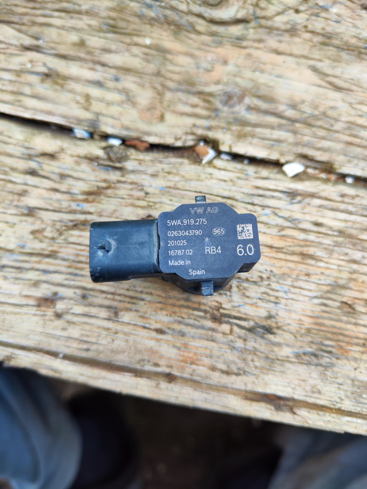

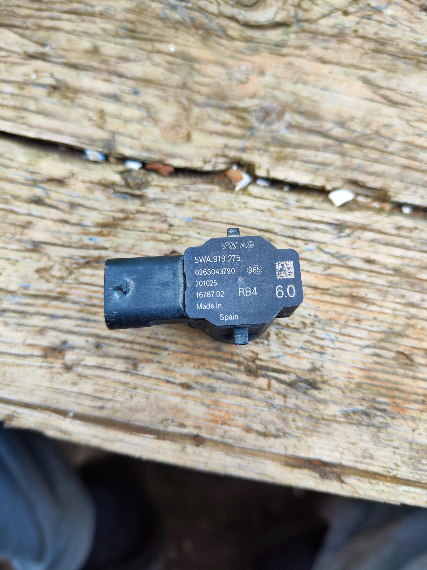

Новый способ ремонта!) Читать всем! Пишу очень подробно. Прочитал ошибки, выяснил, что передний левый типа нет сигнала или что-то в этом роде. Снял решетку бампера левую, вынул парктроник, отсоединил штекер, сфоткал номер парктроника, глянул сколько такой стоит, протер его пальцем, покрутил его в руках и… поставил всё на место. И всё заработало!)
Стандартная ошибка. Вылетает чуть ли не через запуск. Лечение простое: — Паркуемся подальше от препятствий. — Заводимся не сразу, а в начале включаем зажигание и только после этого пускаем двигатель.
P/S Было пару раз, что ошибка не пропала после перезапуска. Пришлось сбрасывать клему. Обычная процедура…
обычно всё подобное лечится тупа перезапуском авто ! и такое и всё остальное что было ! но у меня на машине подобные ошибки почему-то были чаще зимой по холодам ! проста смирись и забей ! машина огонь а это было с самого начала как её выпускали, кому та помогали обновки но на деле проще не реагировать на подобное !
У меня тоже зимой такое чаще зимой, хотя и летом проскакивает. Есть предположение что это из-за более низкого напряжения АКБ, особенно когда мало ездишь на большие расстояния.
Нужна диагностика, считывание ошибок. Машина уже не новая, причины неисправности могут быть разнообразные.
