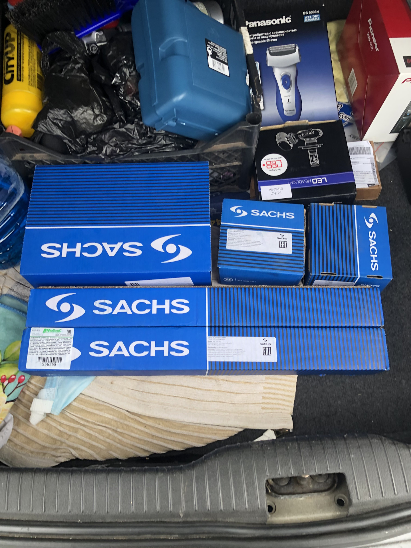

Ребята!Может у кого то было такое, каждый год с приходом тепла плюс 18 и выше градусов начинает щелкать с правой стороны, то ли возле ремня то ли ниже не понятно, как будто что то весит и ляпает об кузов, стойки, опоры, отбойники и пыльники менялись в 21 году, проверял заднее сиденье вроде не люфтит, ремень зажат.Вообщем когда начинает холодать либо осень или зима то звук пропадает, и так каждый год к лету он возвращается но как только холодает щелчков нет)странно что это от температуры зависит)))особенно слышно когда едешь по неровной дороге на не большой скорости!

Тож такая история была долго искал что такое, после замены опор на более менее качественые пропало все

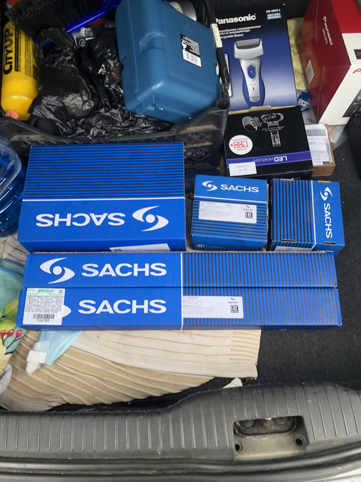

Фиг его знает вроде сакс норм фирма
Я лимфердер поставил
Та же херня была очень долго, суппорт стучал, замена направляющих
Суппорт новый ставил в этом месяце, да и звук где то выше

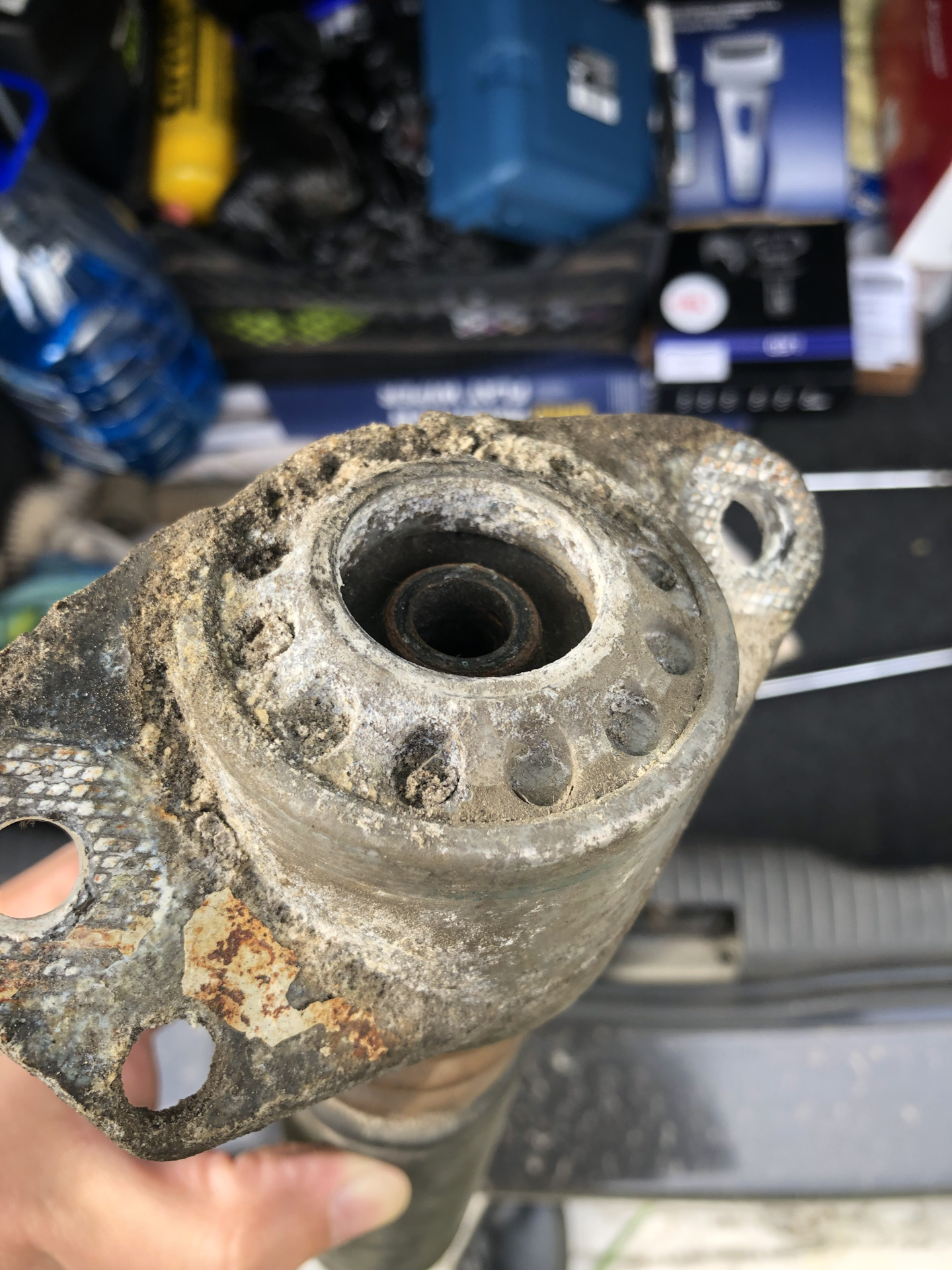

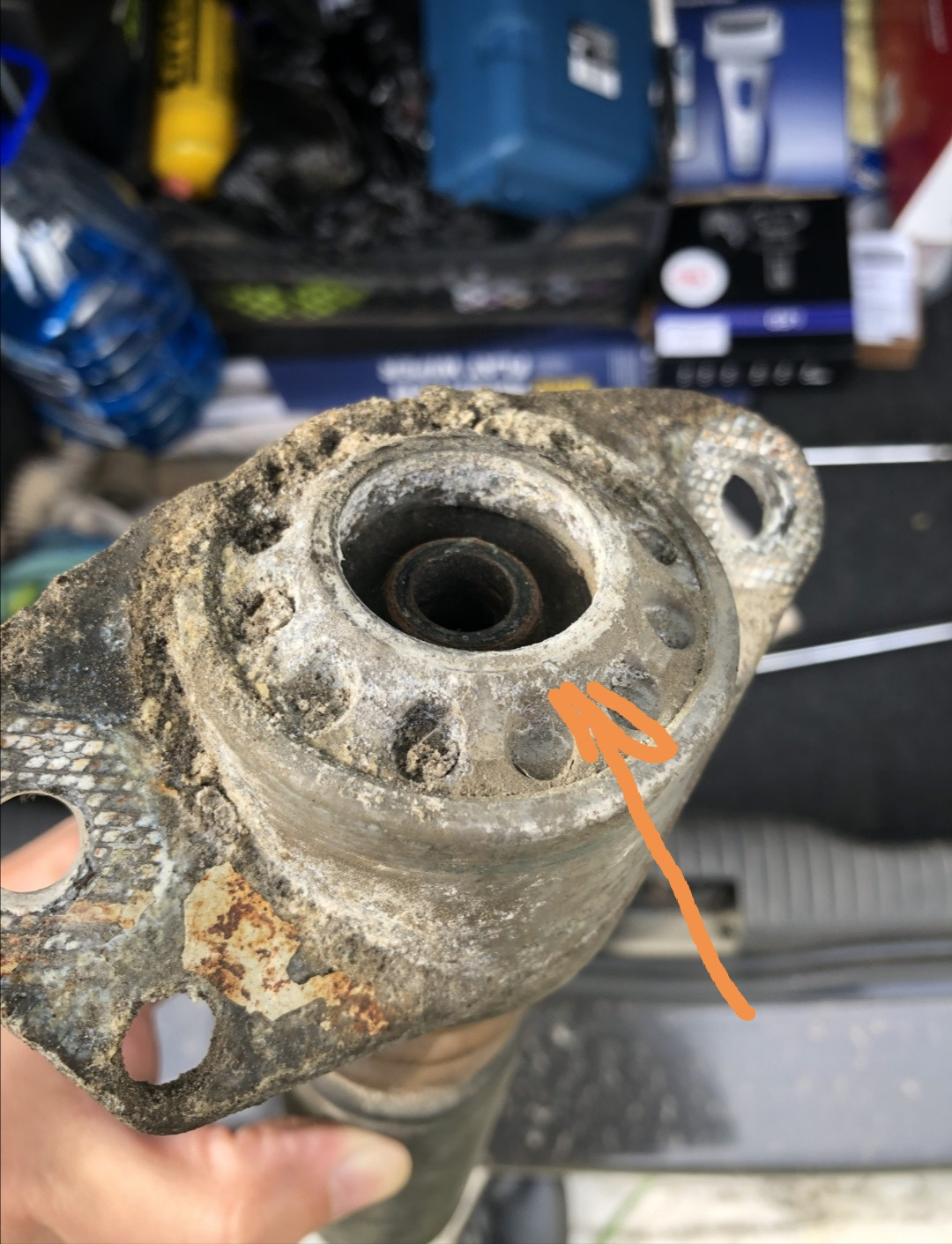

Посмотри опорники задние, у меня подобная ерунда была, весь салон зашумован, все болтики клипсы и ремни даже, пластик весь пересмотрел.оказалось на опорники верхняя чашка звенела, а казалось будто что в салоне. А опорникам было всего до всего чуть больше полу года. Когда стойку открутить чем нибудь промаж и попробуй эту чашку на опорники покрути, если гуляет то это она сто процентов, т.к.опорник алюминиевый я на дурака по краям молотком чашку опвальцевал и забыл, уже 2 ой год езжу 👍

Я понимаю, только там по сути стучать не чему. Я не утверждаю, может быть что угодно. Только я просто видишь тоже искал х. знает сколько, и не мог понять где именно. И жену и друзей сажал чтоб послушали, одни говорили пластик, другие металл, кто говорил обшивка, кто вообще замок двери. И я не мог поймать момент чтобы вычислить, звук по описанию твой. И в теории как раз тепло и сухо чашка звенит, холодно и влажно зазор меньше вот и не звенит.

Это кольцо гремело. Оно не монолит, а обвальцевка.

Опора заднего амортизатора

Всё новое ну как новое в 21 году менял но у меня пробеги не большие работа дом, не думаю что с ними что то стало, тем боле по холоду звук уходит
Тогда может в задней стойке проводка которая на крышку багажника идет и на сттопарь — держатель выскочил, на холодную изоляция у проводов дубеет, на тёплую мягкая и болтается. Обшивку не муторно снять посмотреть

Меня больше смущает что звук появляется только когда жарко на улице вот было холодно была тишина, и так уже года два если не больше, а Морт может стучать от изменения температуры?
Можно вывесить зад, и пошатать амортизаторы руками в стороны, люфт небольшой может быть но звуков точно нет… После весны у меня трещало сзади на кочках, оказалось посадочное на опоре под крепление штока амортизатора чуть раскрошило. Но когда проводка, то амплитуда звука другая, больше попадает под раскачку автомобиля что ли
Скорее всего обшивки или клоп где то, а по теплу может из-за свойств материала 😁у меня так дверная карта, зимой скрипит, как чуть теплеет всё норм, итог антискрипом клопы проклеил и всё норм.
Главное что если руками покачать звука нет а как только медленно едешь где то по плохой дороге как будто гайку подвесили и она бьется
