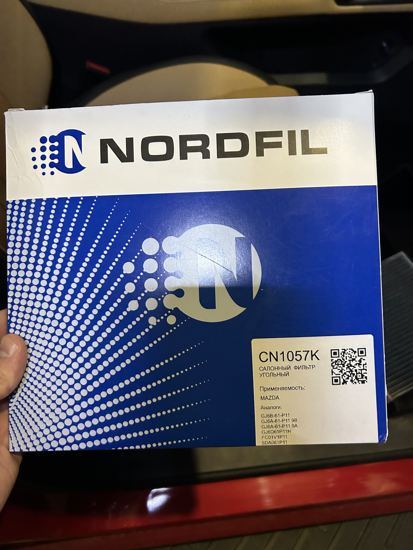

И вот поменял я тут салонный фильтр. Не весть что, но хоть что то)
Загудел тут у меня вентилятор, когда рециркуляция включается. Решил для начала махнуть салонник, а вдруг поможет.

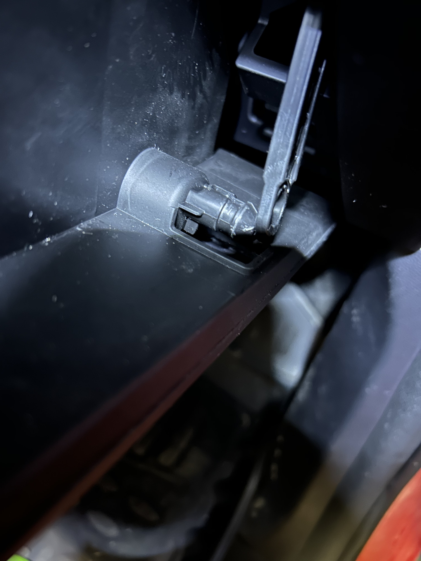

Итак, для замены нужно снять бардачок, для чего снять амортизатор справа, потом извлечь упоры. С одной стороны я в паз отвертку вставил и отогнул боковую стенку бардачка, со второй стороны просто надавил на стенку. Потом снимаем заглушку отсека фильтра и меняем. Сборка в обратной последовательности.
Ну не очень интересно, но все же может кому и пригодится)
Пысы. Машина радует)
Запчасти на фото: 8119030BU401
