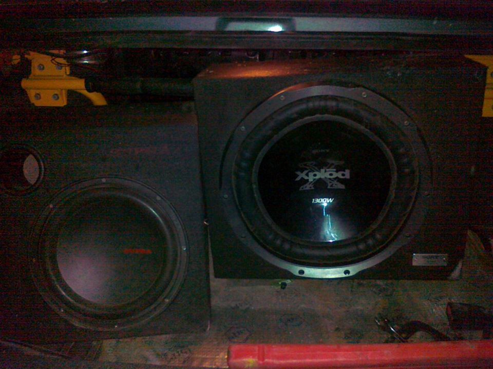

Новый бум-бум на 1300 в багажник + новый усилок (слабоват но мне хватает), это кстате мне моя девушка подарила! )) Старый по сравнению с этим как ребенок =))

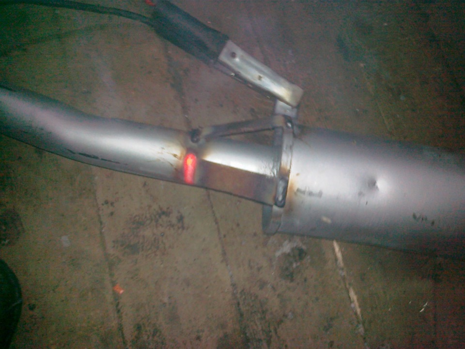

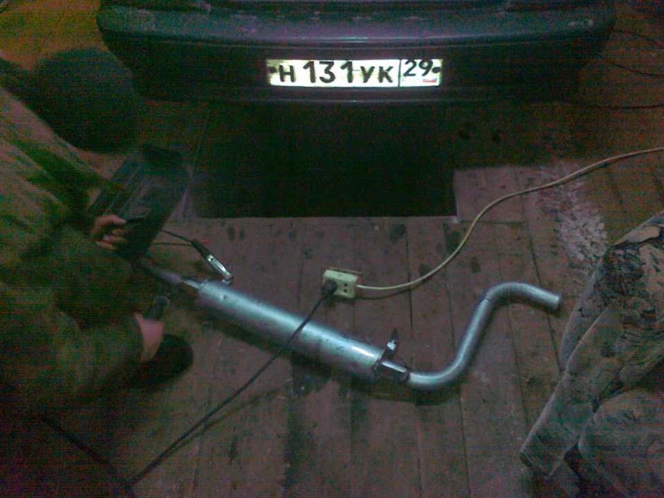

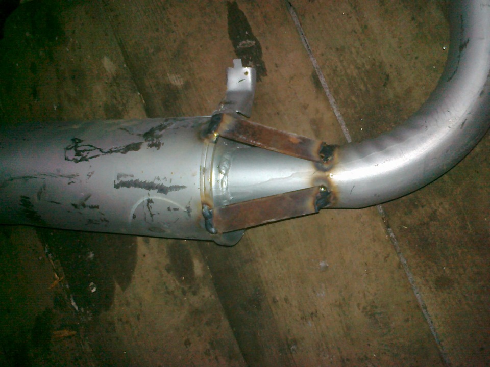

Развалился старый резонатор, я такого еще не видел он как дуршлаг стал плюс по шву разошелся и труба из него вылетела…купил новый, сразу усилили пластинами т.к. снег им частенько гребу ))

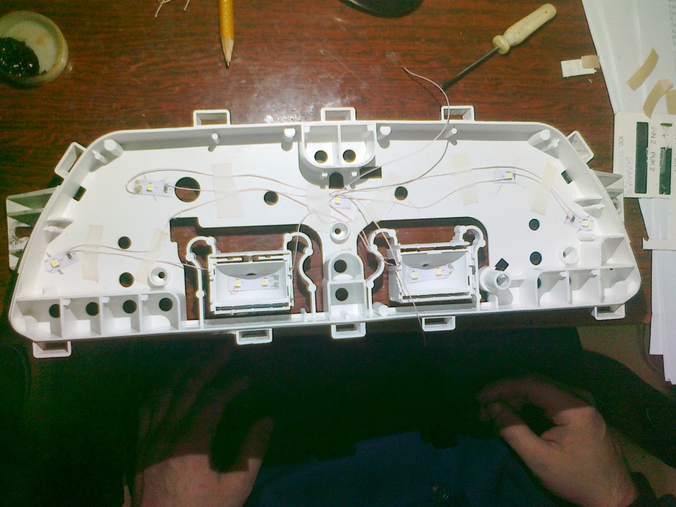

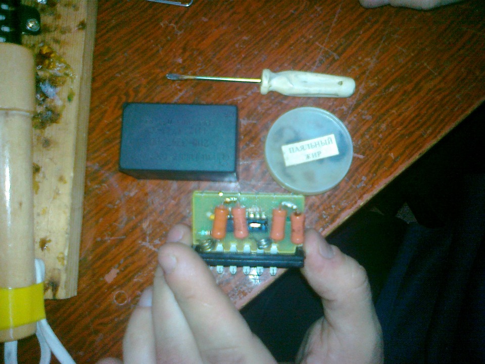

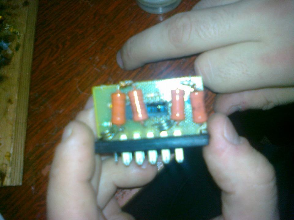

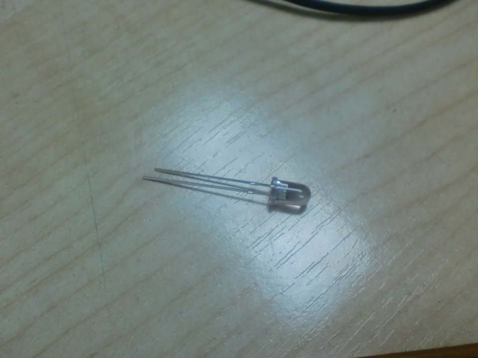

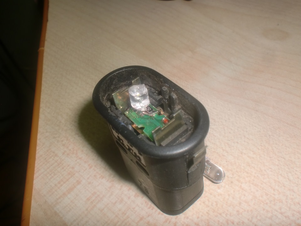

В габаритах стоят диоды ошибка горит и пиликанье при повороте ключа уже порядком надоело!
Из блока предохранителей вынимаем самую большую рэлюху выпаиваем сопротивления 2 и 4 в виде проволочек и впаиваем свои, нужного номинала не было пришлось последовательно по два.номинал уже не помню в инете инфа есть…номинал 2ом

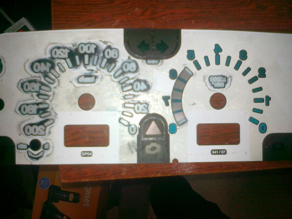

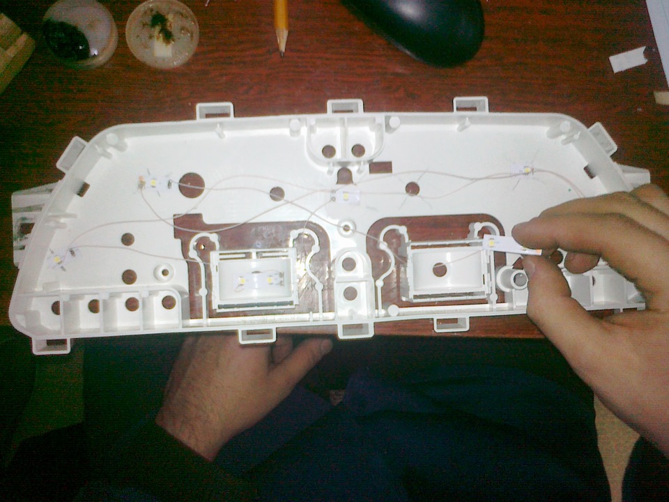

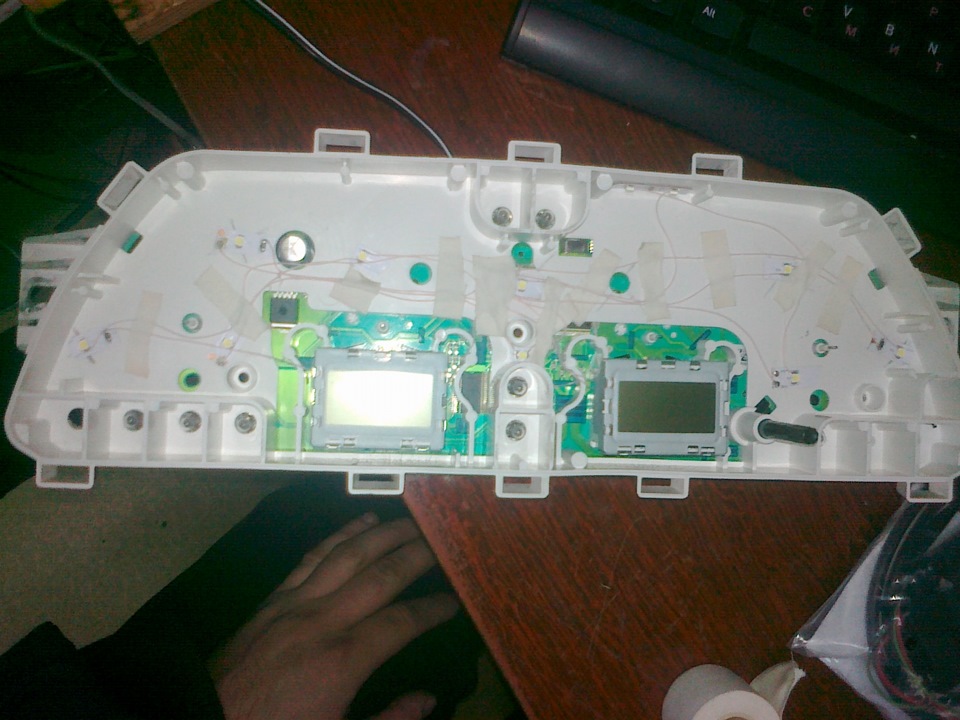

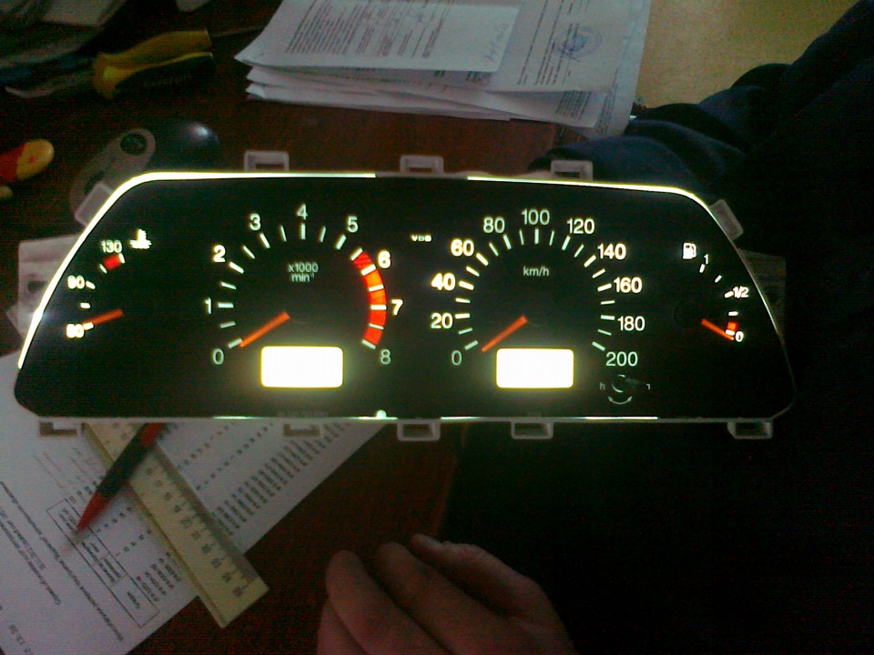

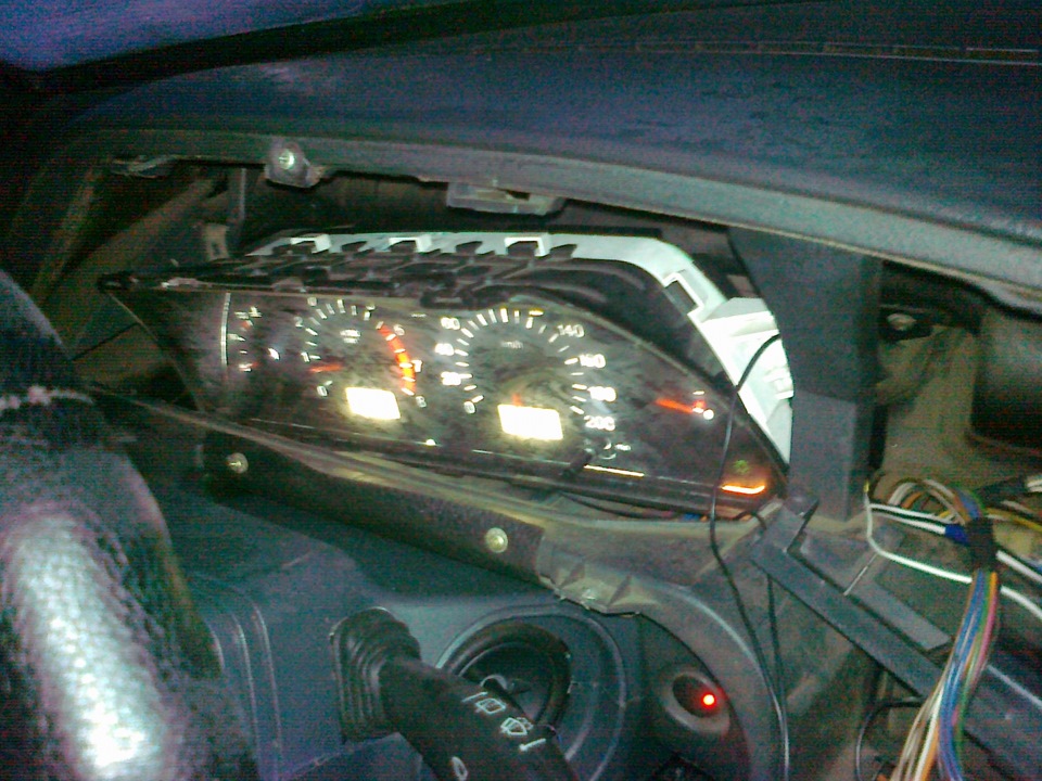

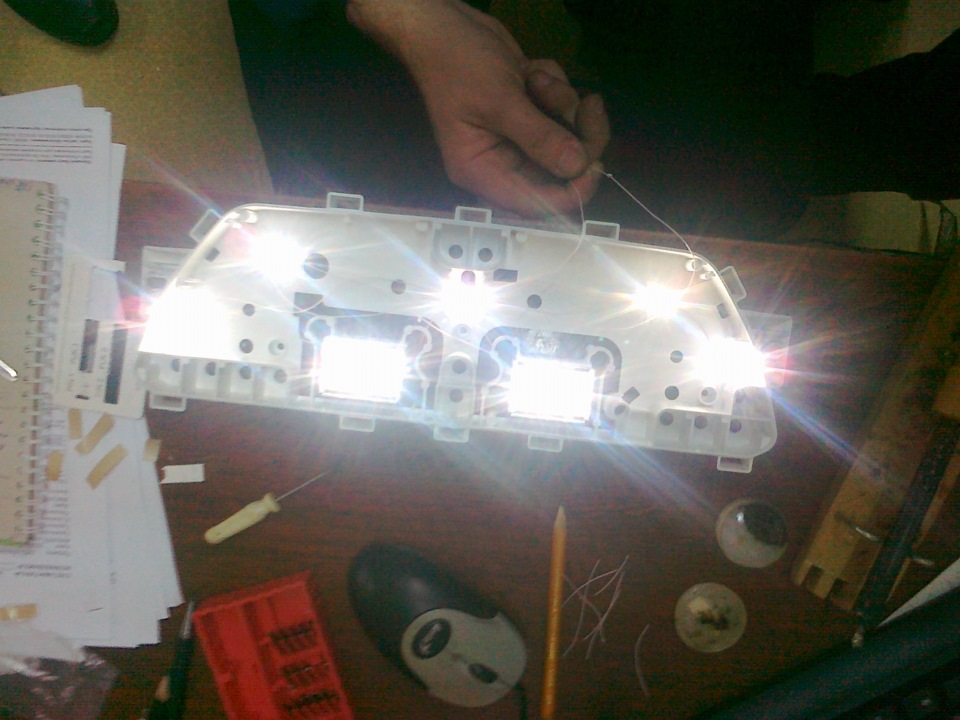

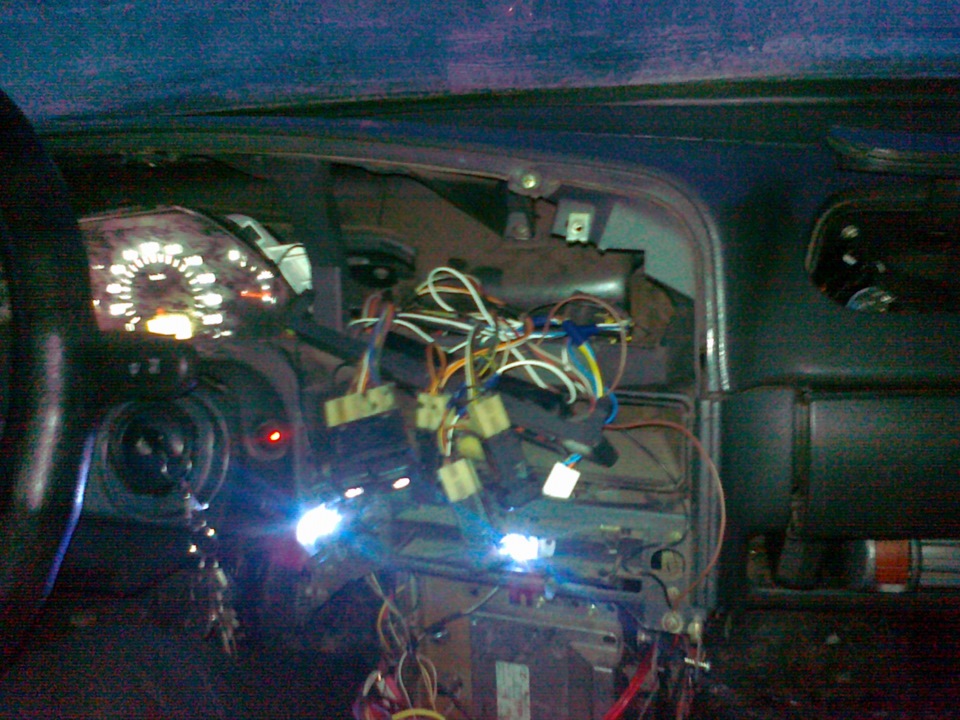

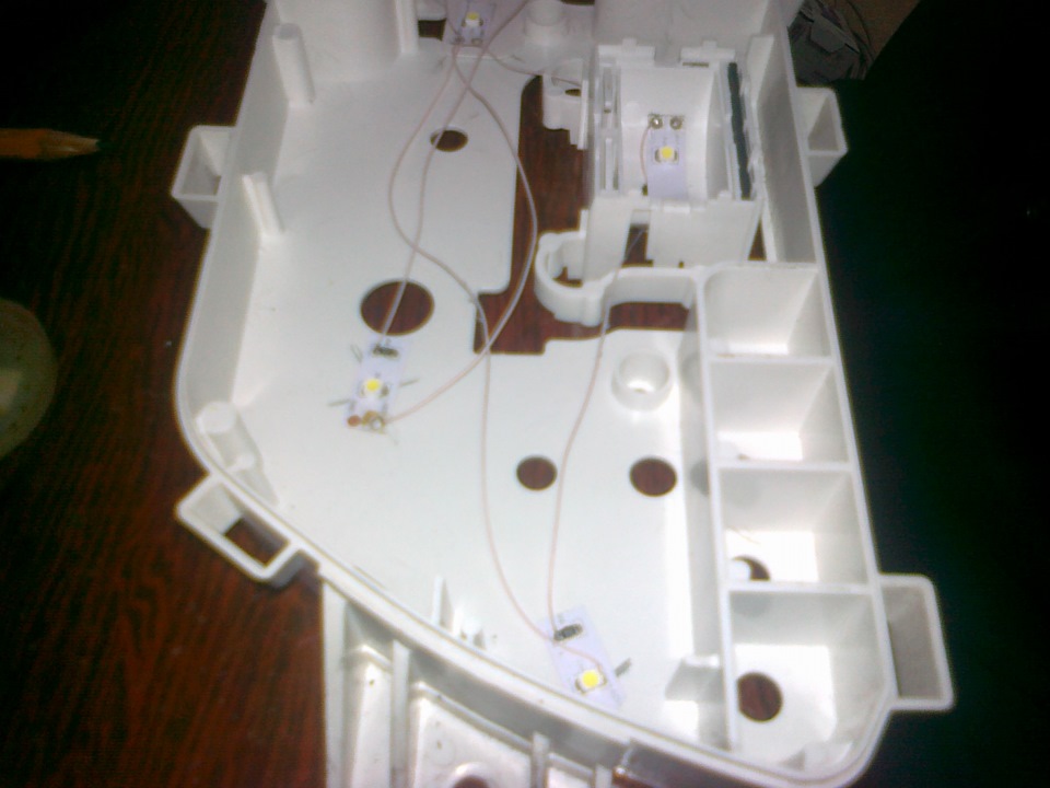

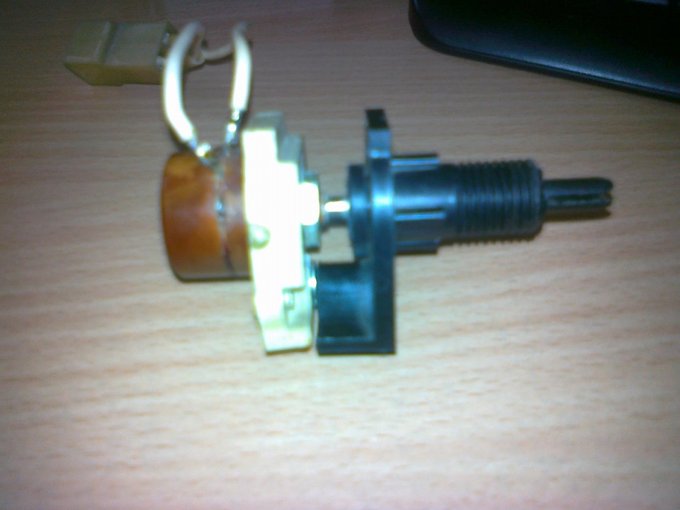

Пересвет приборки диодами и регулятор подсветки, плюс все кнопки и подсветка регуляторов печки…Фотки кнопок на фотике позже залью…
Комментарии 4

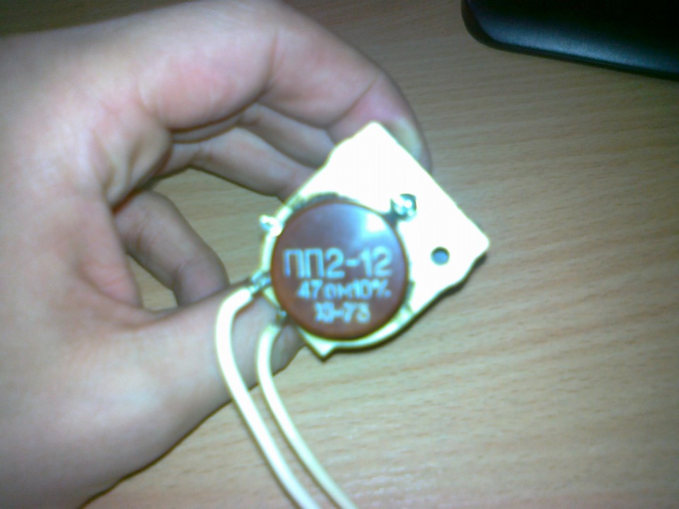

а что за регулятор яркости приборки? Где такой достать можно?
я на работе у электриков в закромах отковырял его! и присандалил к родному! Это обычный переменный резистор на 47ом регулировка получилась от самой яркой до немного тусклой полностью не выключает…
ну это не просто переменный резистор. Он большой мощности. Выдерживает 2 или 3 ватта мощности, при этом не нагреваясь. Я ставил переменный резистор, но малой мощности, около 1 ватта — он нагрелся за час примерно и сгорел в итоге. А найти большой мощности я не могу в продаже((
