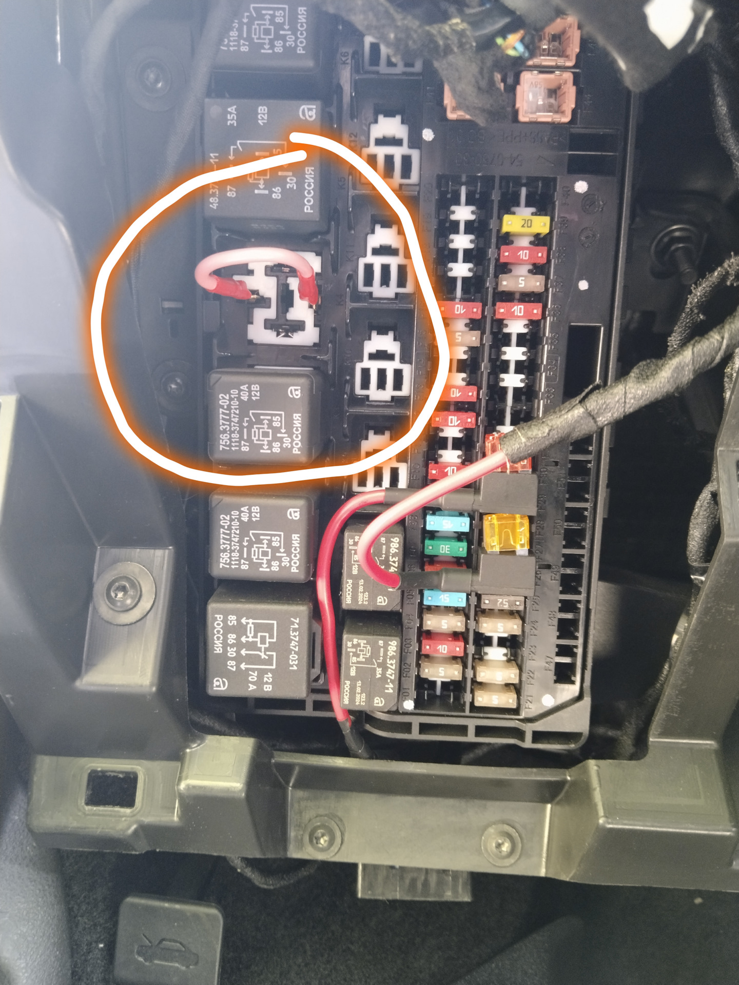

Владею автомобилем уже 9 месяцев, но только сейчас столкнулся с проблемой которая зимой и осенью не была актуальна — наступило тепло и начали открывать окна в автомобиле. Обнаружил следующее — сын во время движения открыл окно сзади, по приезду на место запарковался, заглушил автомобиль, обнаружил, что окно открыто и не смог его закрыть, кнопки не реагируют, попробовал просто нажать кнопку запуска (без запуска двигателя), но кнопки по прежнему не реагируют. Пришлось разблокировать автомобиль, сесть за руль, завести его и только после этого закрыть окно. Получается, что нет возможности управлять стеклоподъемниками если не заведен автомобиль? На предыдущем авто с обычным ключом было среднее положение замка зажигания когда питание подано, но двигатель не заведен, а здесь?

Проблема решилась — обратился к дилеру, проверили, подтвердили проблему, после чего обновили прошивку. Итоги:
1. окна стали работать если просто нажать кнопку старт-стоп, перестают если нажать повторно, не проверял насколько долго подается питание если не выключить.
2. бонус — изменился режим стеклоомывайки — теперь сначала брызгает, потом трёт (было наоборот)
3. бонус — при выставленном режиме габариты или ближний свет теперь при открытом багажнике свет в багажнике не гаснет! обнаружил чисто случайно.
Может поменялось что то ещё, но пока не обратил внимания.

как такового управления у них нет, но
— можно слегка доработать штатное реле стеклоподьемников (на весте 2019 — точно) и тогда стеклоподъемники будут работать определенное время и после извлечения ключа зажигания
www.drive2.ru/l/608924383943088373/
— установить доводчик на 4ре стекла, тогда, при закрытии дверей кнопкой, стекла, по-очередно, будут закрываться.
у меня реализованы оба варианта, правда доводчик на 2 (передних) стекла
пс:
ну и не забываем, что в водительском блоке стеклоподьемников — есть функция блокировки задних кнопок
Доводчик стекол установи.
Или перемычку вместо реле К4
Доводчики в продаже нашел, а можно подробнее про перемычку? Не совсем понимаю зачем она нужна.
Делает питание стеклоподъемников постоянным, а не через реле.

Это реле только за стеклоподъемники отвечает? Или еще что-то постоянно работать будет?₽
Стеклоподъёмники будут постоянно
ну почему никто не читает инструкцию?! она же в бардачке лежит и там все написано как работает зажигание с кнопкой.
Нужно было просто активировать ключ (нажатие любой кнопки, я нажимаю кнопку багажника) и после этого просто нажать старт-стоп (без тормоза) и включилась бы приборка и стекла.
Я не совсем правильно описал — я пробовал ваш метод "попробовал просто нажать кнопку запуска (без запуска двигателя), но кнопки по прежнему не реагируют.", но не написал, что пробовал с кнопкой разблокировки на брелке, а также с ключом в нише — приборка включается, пишет "нажмите педаль тормоза" но кнопки стеклоподъемников не реагируют.
ну видимо что-то не так пробовали. Я специально сейчас проверил, как описано в инструкции (то как я выше написал). Нажимаете на ШТАТНОМ ключе кнопку (например багажника), не на брелке сигнализации, а именно штатном ключе. Ключ активируется. Нажимаете один раз кнопку старт-стоп (без педали тормоза, иначе машина заведется). И все. Включается магнитола, стеклоподъемники работают.

Именно, старт без тормоза работает как среднее положение
