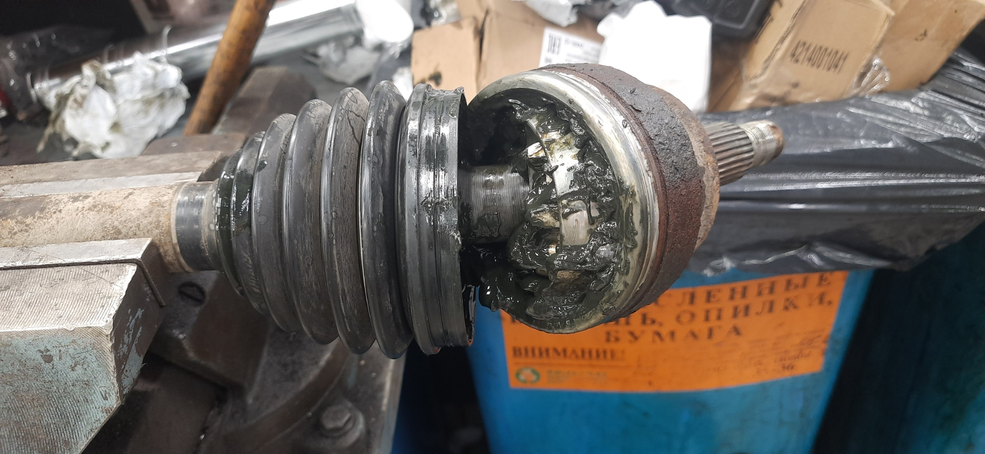

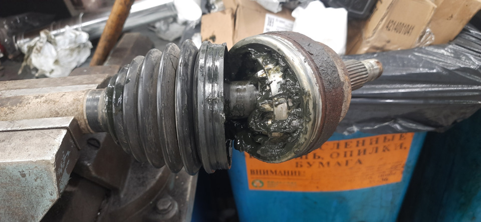

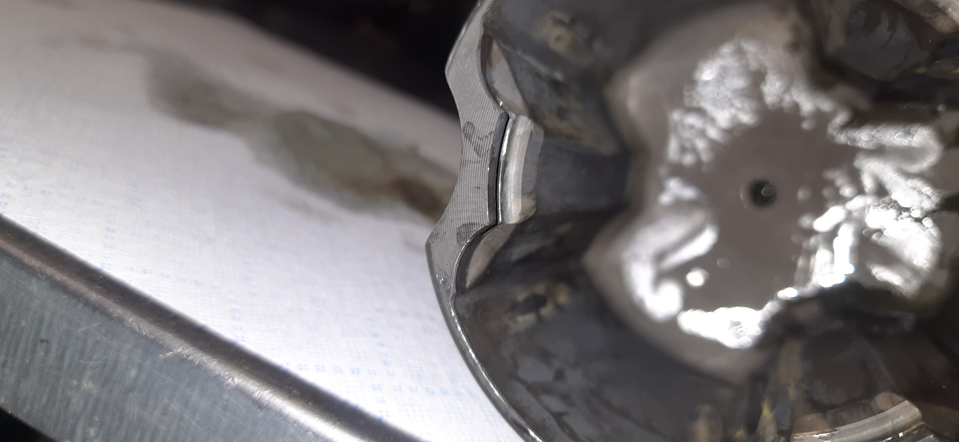

Причины:

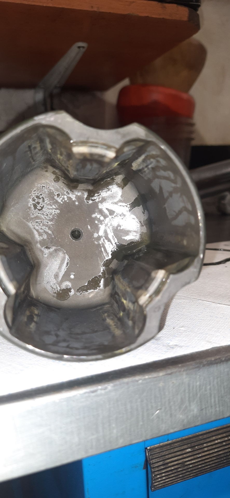

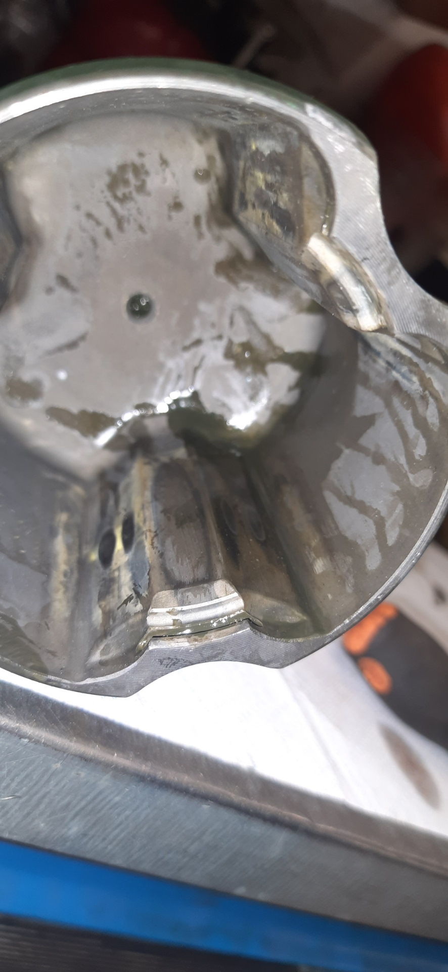

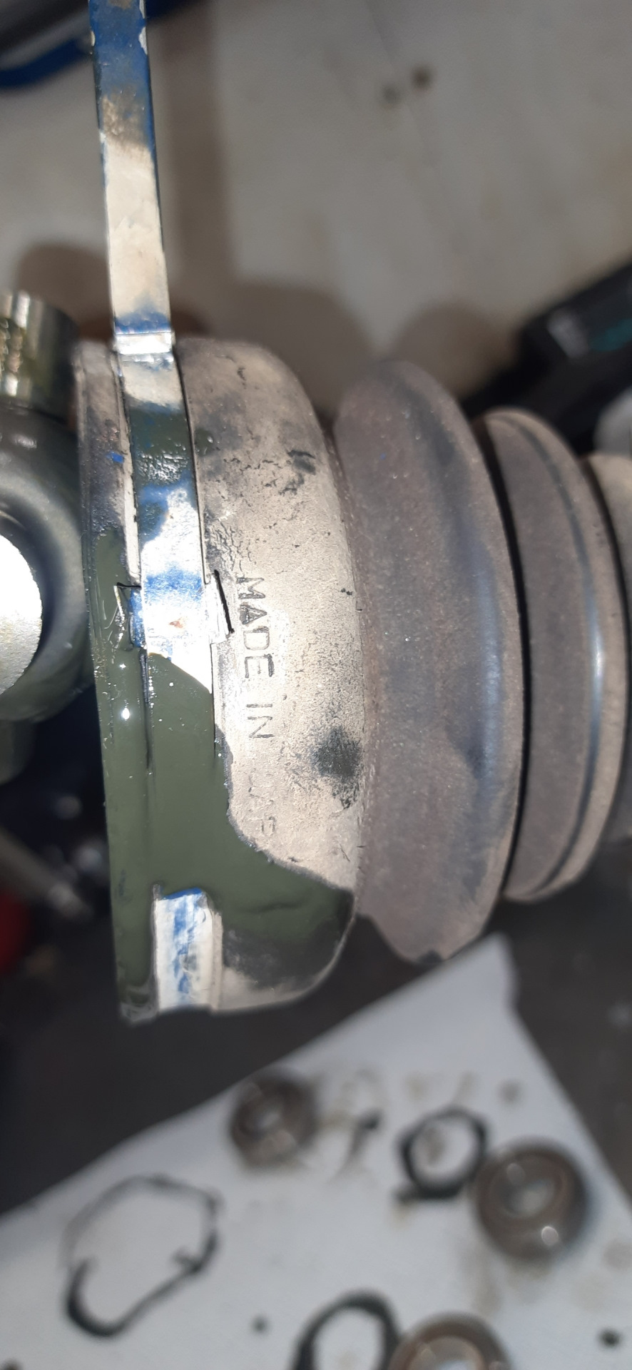

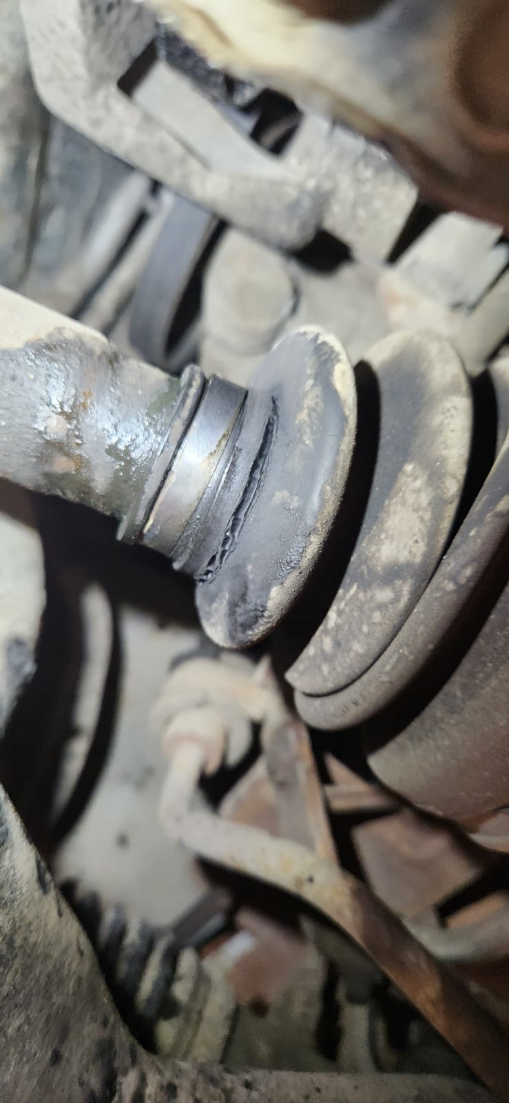

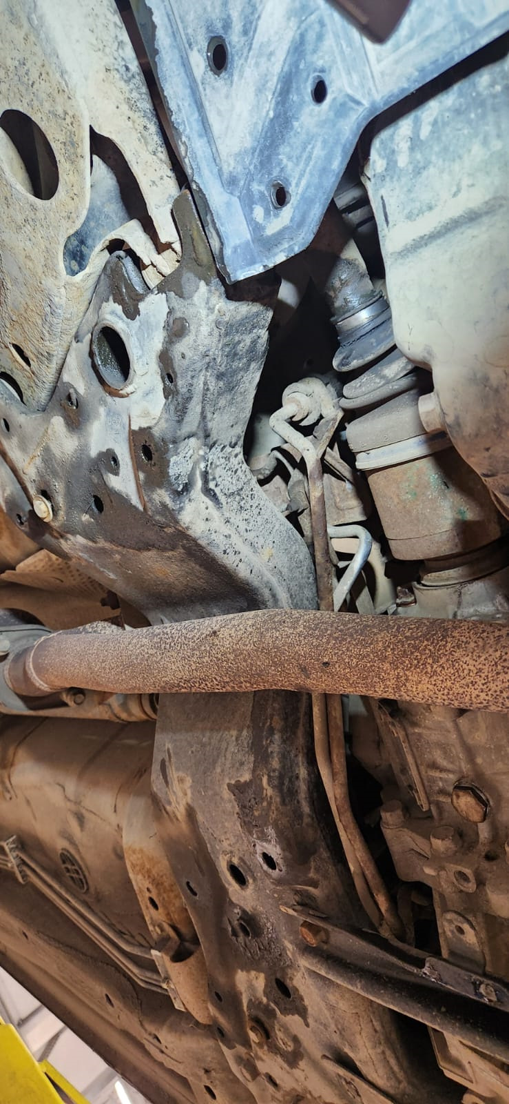

1. Запотевание на пыльнике внутреннего правого шруса. Отмыли.
2. трещина на пыльнике около хомута внутреннего правого шруса.

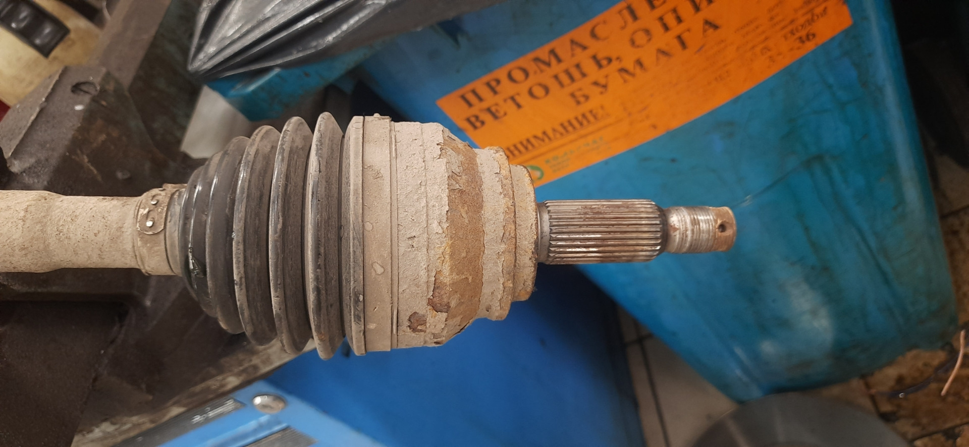

3. Внешний пыльник пластиковый признаков износа нет. (Но смазку будем менять)
4. Через 1-2 месяца будет замена смазки в шрусах слева, по моему желанию.

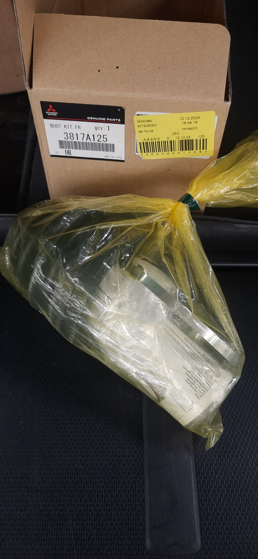

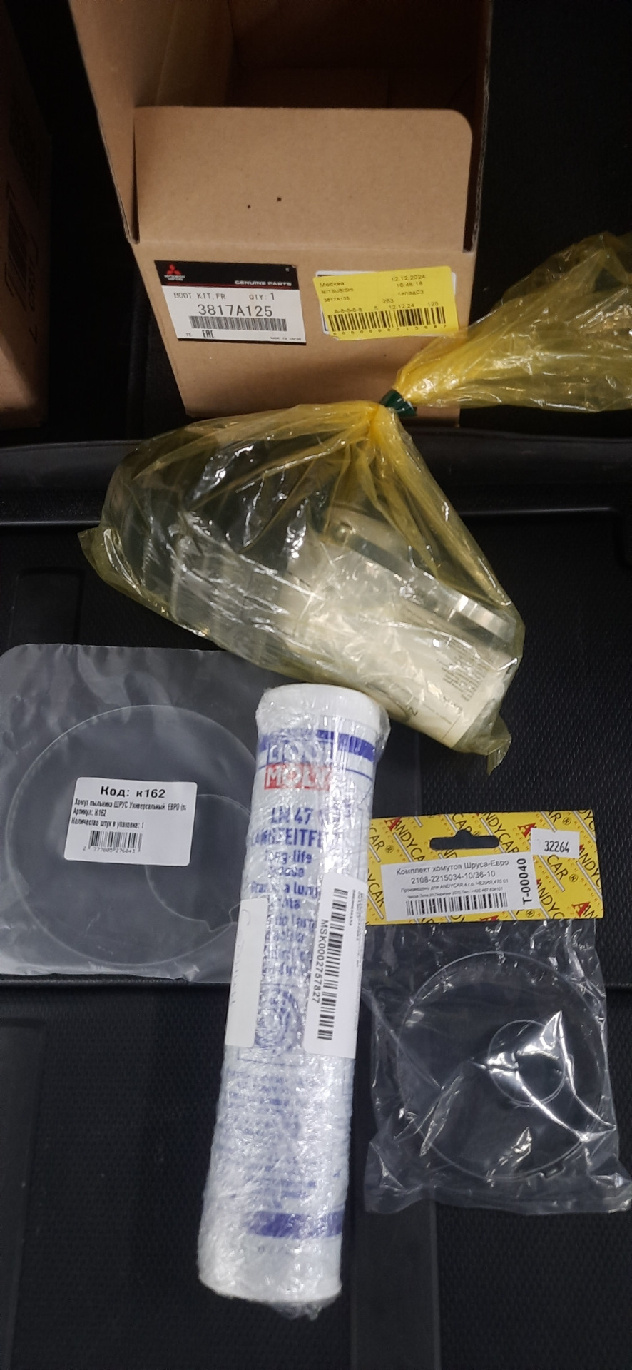

Запчасти :

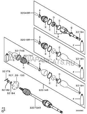

1. Ориг.Митцубиши пыльник внутреннего шруса 3817A125. Состав набора : пыльник, смазка привода, хомуты 2шт., стопорные кольца 3шт. — цена 4.800руб
КОММЕНТАРИЙ про самзку в комплекте : её на 100% достаточно для замены пыльника ! ! !
2. Смазку LIQUI MOLY LM47 номер : LIQUI MOLY 7574 — цена 810руб.
3. Прозапас красный пыльник для внешнего шруса от LADA 2121 не смог купить быстро (говорят ходит).
4. Купил в магазина LADA хомуты 4шт для LADA 2121 для внешнего шруса (они на 100% не подходят и рвутся.

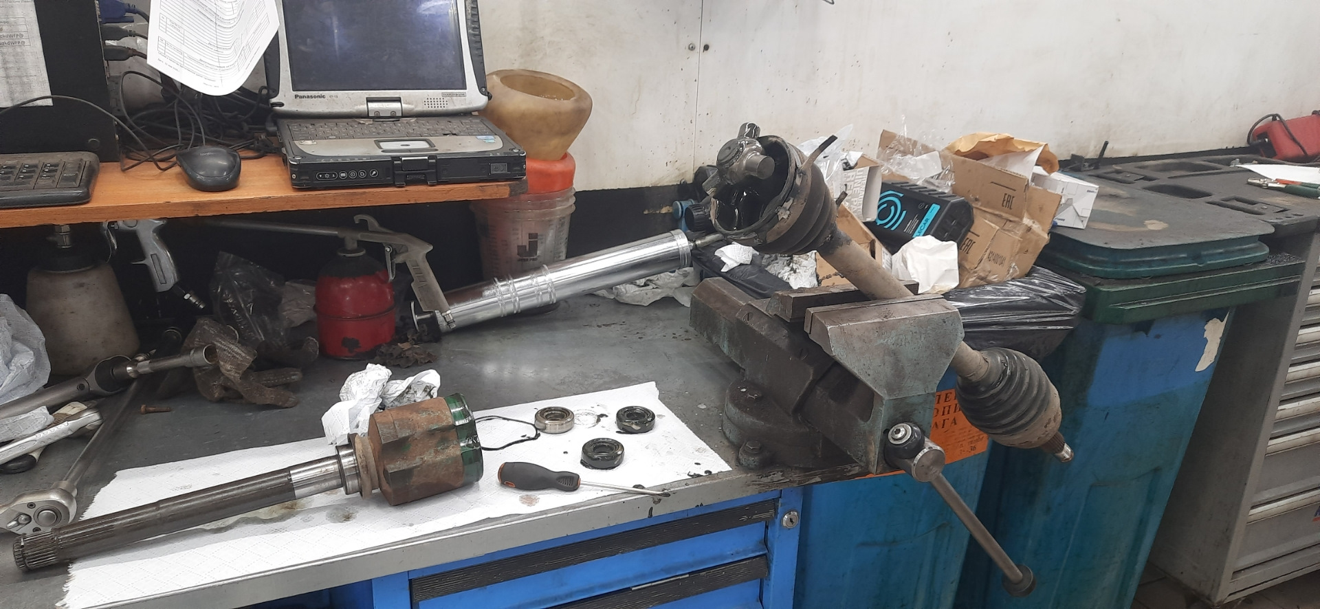

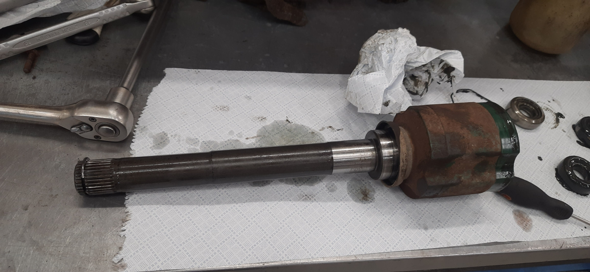

Работы:

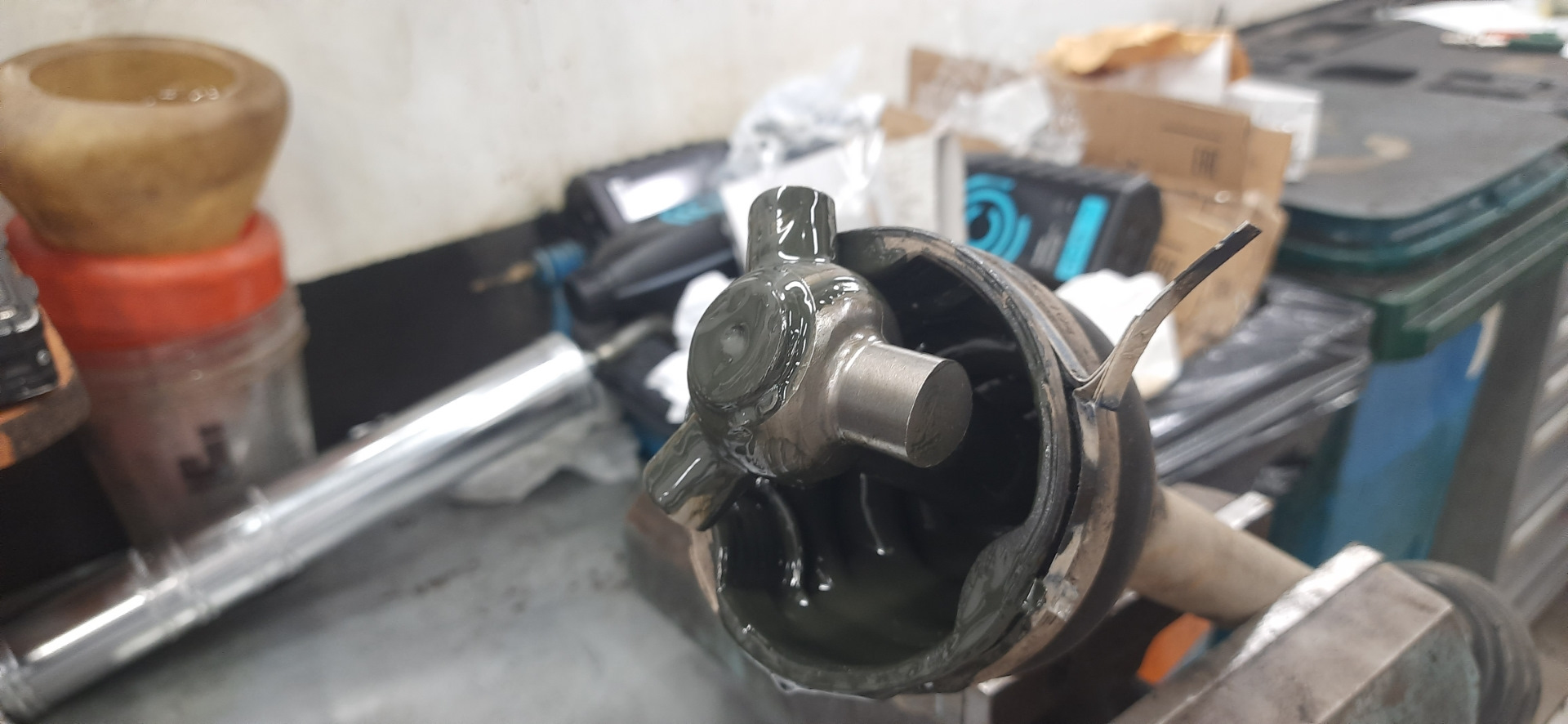

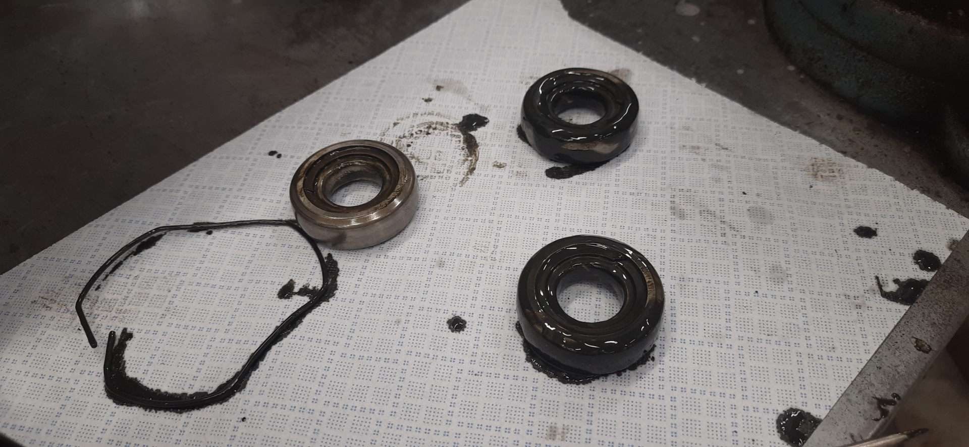

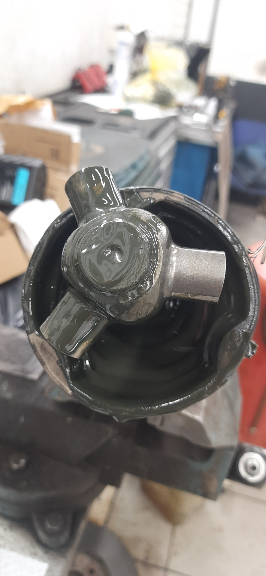

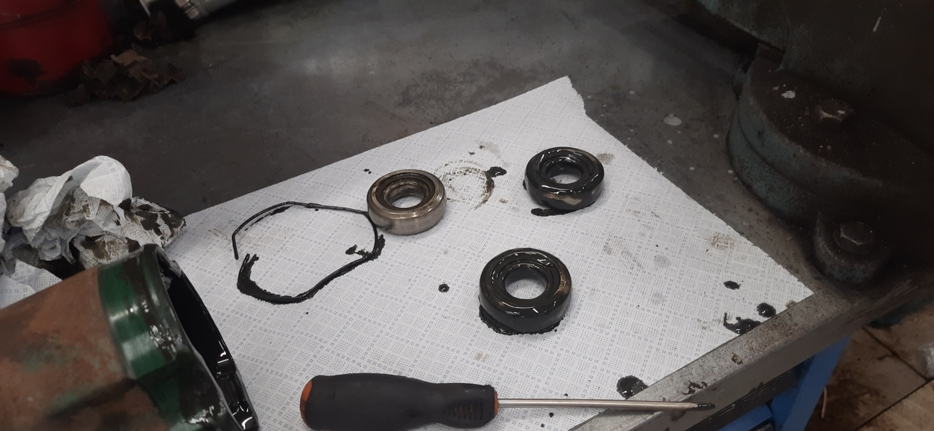

1. При снятии пыльника внутреннего вылилась смазка по составу как жидкая ряженка (возможно она гидроскопична и через трещину набрала воды).

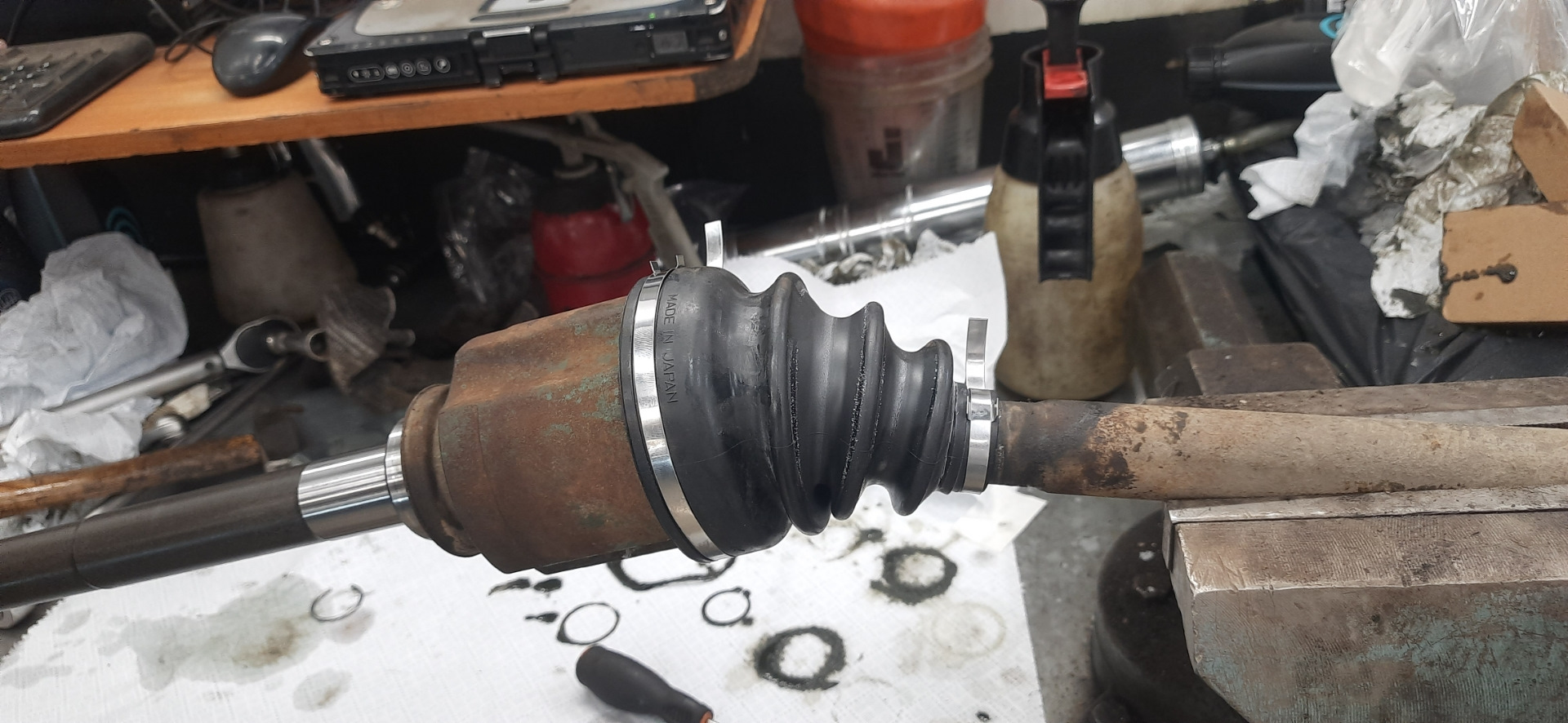

2. При снятии внешнего пыльника старая смазка была как новая по составу, без признаков износа и попадания воды.
3. Хомуты на внутренний пыльник поставили новые оригинал.
4. На внешний пыльник шрус внешний хомут поставили новый от LADA 2121.
Внутренний хомут БУ старый поставили.

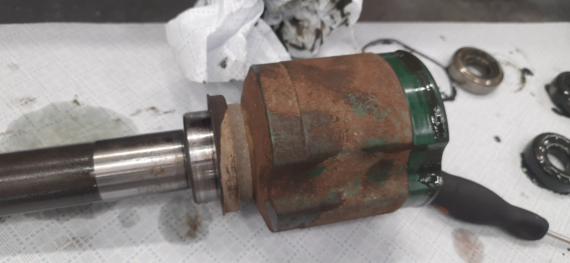

5. Как механик сказал и показал износ мизерный на внутреннем трипоиде, ногтём выработка не чувствуется.

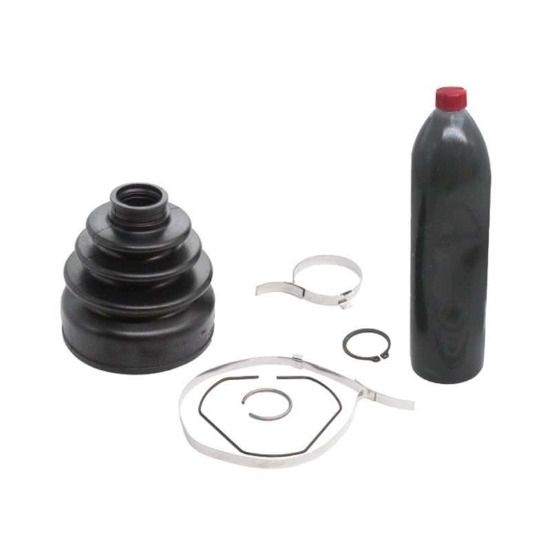

"Подскажите номера хомутов для внешнего пыльника шруса ? ?"
Универсальные ленточные, как у внутреннего — не понравились? (например, я на наружный ставил набор Masuma MOX100)
Мне они прям очень зашли: показались намного проще и удобнее, чем обжимные под клещи.
"…вылилась смазка по составу как жидкая ряженка (возможно она гидроскопична и через трещину набрала воды)."
Это нормально: при работе ШРУСа со временем разрушается загуститель смазки.

Пыльник красный подходит но сильно внятяг! Может слететь при сильно вывороте колёс. Лучше его не ставить.
Спасибо, что написали. Хомуты от LADA тоже внатяг и на соплях, мне внешний хомут большой сейчас поставили от LADA 2121, но жить ему не долго ЗАМЕНЮ ! (два хомута LADA 2121 лопнули при установке).
