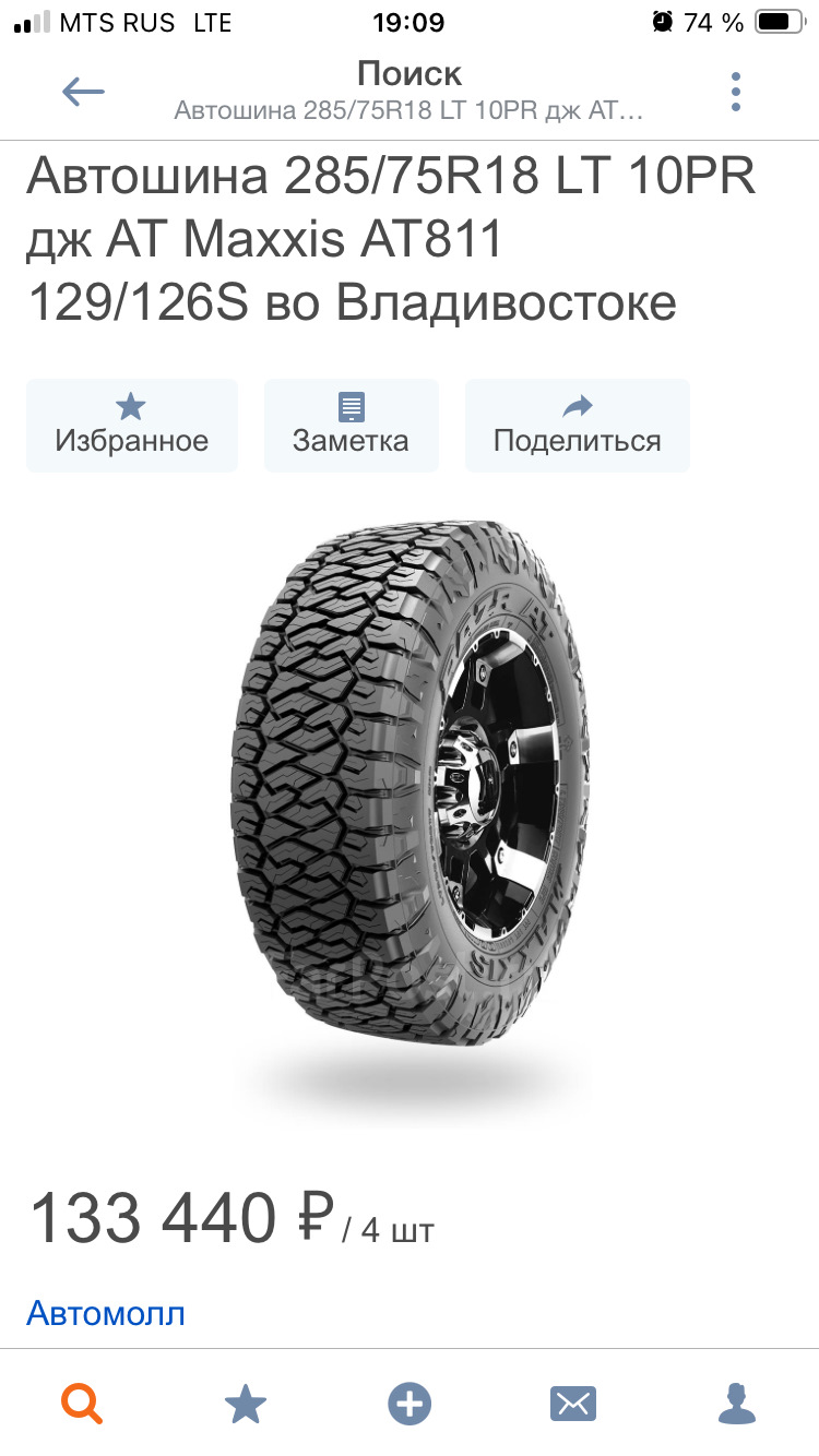

Привет, у меня правда машина другая))) но тоже в стоке 16 радиус и тоже не хотел ставить 315/75/16, слишком уж они широкие для туризма))) поставил себе 285/75/18 и не пожалел, по асфальту дорогу держат отлично, на бездорожье тоже проблем не возникло))) вес покрышки 30,6кг, но это МТ)))
Надо смотреть что по дискам, есть ли какие легкие . Спасибо)

Maxxis RAZR AT 35x11.5R17LT 121R на штатный пока диск
Не влезет на штатном
ну, тогда хз, на рынке нет ничего. 33 еще как-то где-то.
Вот так и живем)

285/75/18?
По размерам приближается но нет понимания куда капать по дискам и резине, надо смотреть
