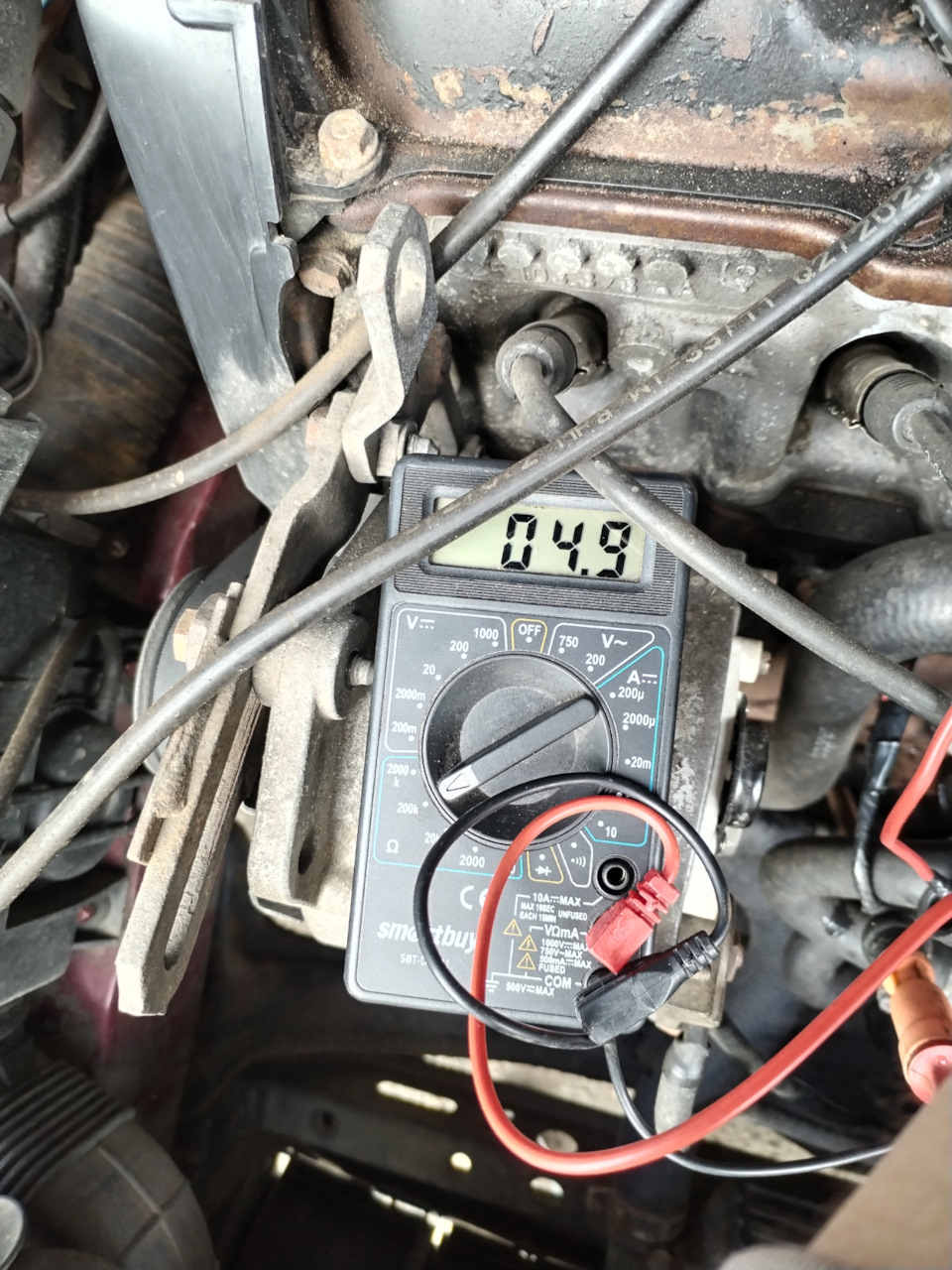

Поменять решил датчик из за того что машина на холодную не понятно работала, слегка подтраивала и не было адекватных прогревочных. Да и на горячую при сбросе газа с оборотов, холостые могли плавать вверх вниз секунды 3-4.
Показания сопротивления были в норме, но это видно не показатель его исправности.
Сначала был купил Vernet, сопртовление нормальные, вроде даже лучше стала машина работать, но симптомы оставались. Поездив пол года, понимаю что все стало так же. Искать оригинал по разборкам в хорошем состоянии это не реально. Решил взять Hella хоть её в настоящее время не сильно хвалят, как раньше. Но это самый дорогой вариант среди всех 37р, сейчас он стоит уже 57. За две недели так подорожал, обалдеть конечно.
Померил сопротивление температура 9-10 градусов тепла, все в норме.

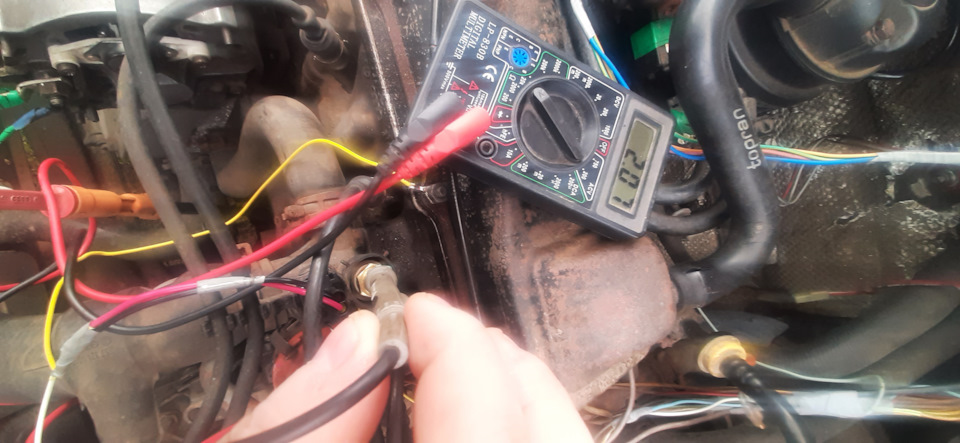

Так же мне не нравилась намотаная изолента на фишке с которой уже с момента покупки езжу. Решил её раскрутить и понял что чьи то кривые руки тут были, славой богу не мои 🤣
Как то наткнулся что от ВАЗ один в один подходят, поехал в этот магазин, пришёл с датчиком и да мне подобрали, все идеально защелкиваеться, цена вопроса 5р. Взял вторую в запас на чёрный датчик на всякий случай.
Всё поменял, Сделал сброс и адаптацию ЭБУ, рекомендуется при замене ДТОЖ или РХХ.
Машина стала работать ровнее на ХХ, обороты так критично уже не плавают, , Главное что стало лучше, а не хуже.

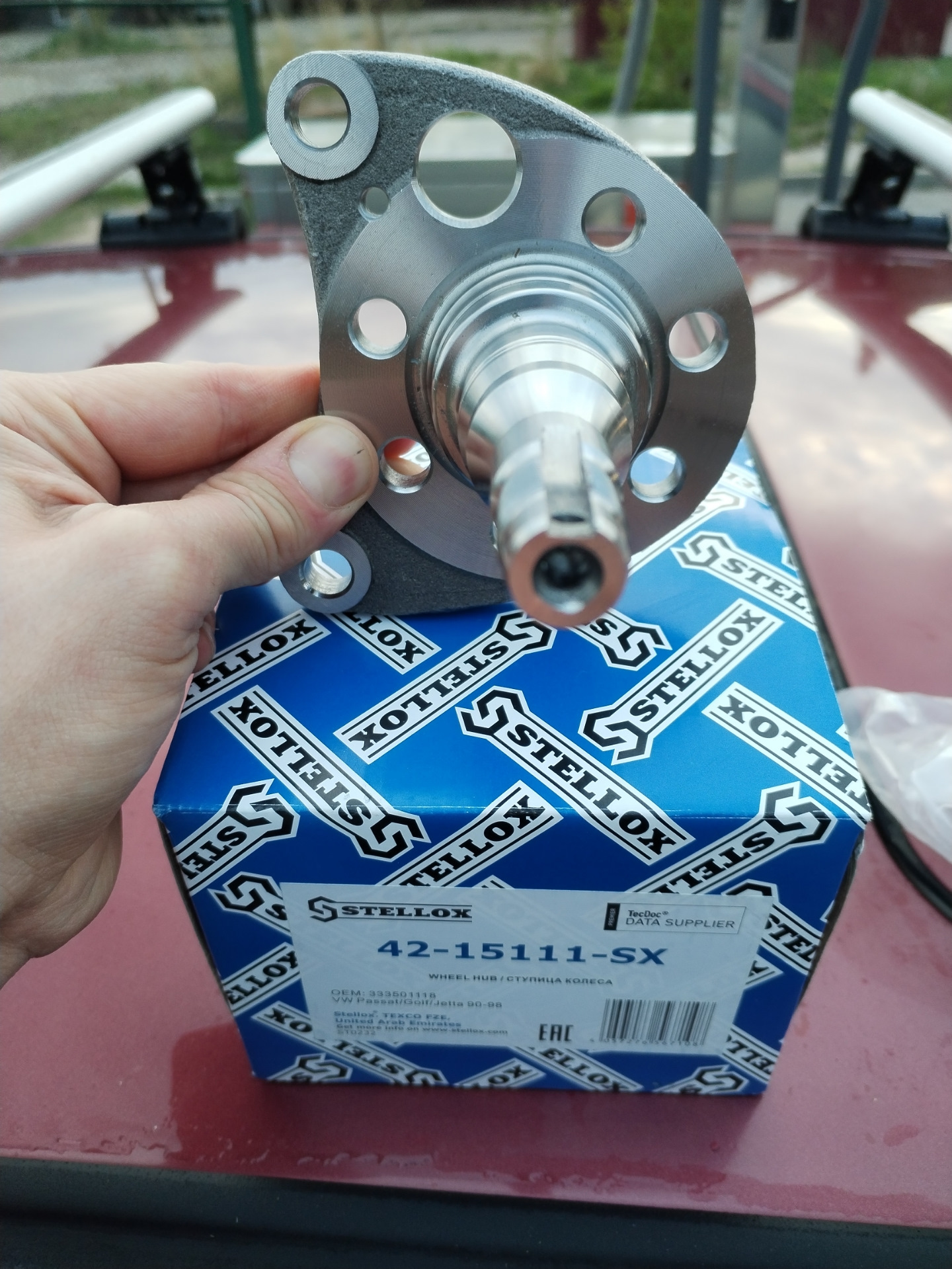

Цапфу заднюю правую решил поменять потому что надоело менять подшипники чаще чем масло и дешёвые и дорогие ставил, по барабану. Когда очередной раз загудел, я просто поехал заказал Цапфу, благо она не дорогая 35р и подшипник соответственно, взял хороший — FAG. Как и всегда.
Если загудит слева сделаю ровно так же. Пока прошёл 1000 км, люфта нет, хотя он и должен быть минимальный как бы. Но при этом колесо не грееться и крутится легко. Решил не трогать.

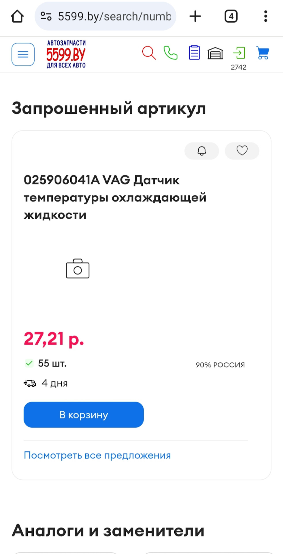

Чего оригинальный датчик не взял? ) стоит дешевле.
И где его найти? Подскажи.
По разборкам? Замучаешься искать. Сейчас только аналоги. И то не блещут качеством.
Можно конечно и с Европы привезти, там больше шансов найти что то толковое.

Тоесть как это сопротивление в норме? у тебя при +10градусах сопротивление 4,9кОм, а по таблице такое сопротивление при 0градусах. Тоесть уже не норма
Ну так то оно так, Ты прав. Температуру я смотрел по телефону, по факту на улице может на пару градусов и меньше было, плюс учитывая погрешность мультиметра. Разница с таблицей не значительная, на работу это не влияет я думаю. Не в норме было бы если показания прыгали на много выше или ниже на десятки кОм

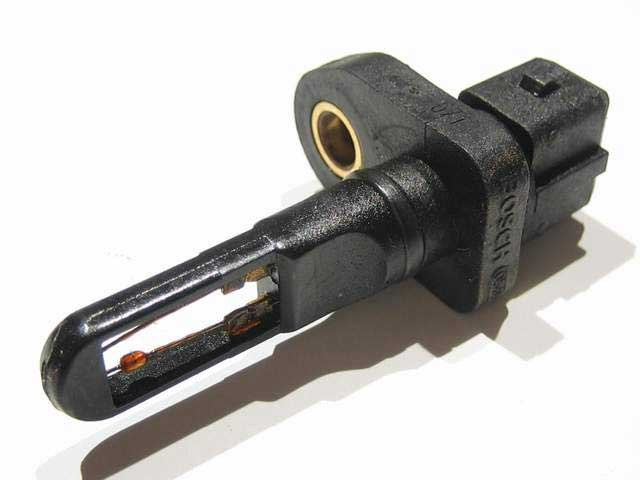

Я еще датчик температуры воздуха от б5 воткнул, тоже тема рабочая кстати
Это вместо дтвв? фото можно как он выглядит?
Ну я так и подумал что он. И что, сопротивление совпадает с нашим дтож?
Да, с несущественной погрешностью
