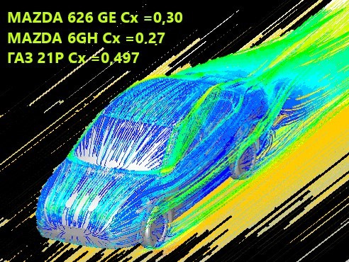

Коэффициент аэродинамического сопротивления автомобиля — безразмерная величина, которая характеризует форму тела по сопротивлению его к потоку встречного воздуха. Обычно обозначается как Cx.

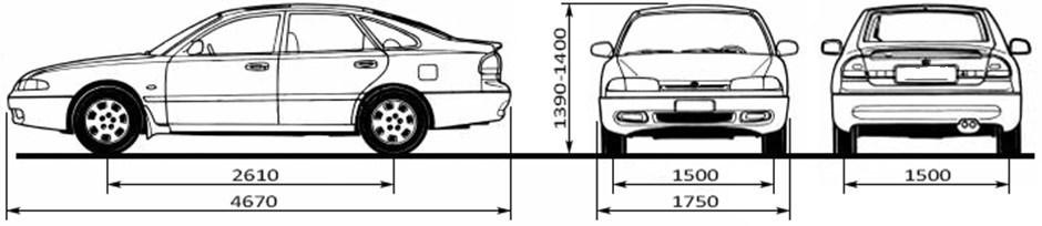

MAZDA 626GE Cx = 0,30

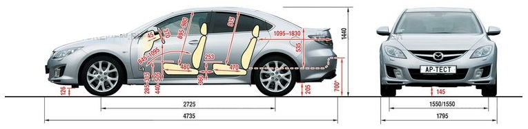

MAZDA 6GH Cx = 0,27
ГАЗ 21 Р Cx = 0,497
По своему опыту скажу, что приходилось ездить на каждой из этих машин по долгому на трассе и в разных условиях, как при сильном встречном ветре, так и на скоростях от 110 до 140 км/ч по долгу. И есть некое понимание их поведения на трассе, в том числе, что касается их выката и лёгкости, парусности . Конечно, мощность двигателя у них разный, поэтому динамику сравнивать глупо.
Сам коэффициент нам мало, что говорит, так как маленькая игрушечная моделька, в каком-то смысле точная копия той же машины, тоже будет иметь такой же коэффициент.
Но куда важнее это лобовое сопротивление, выраженное в силе или в Ньютонах или нам привычных единице, в килограммах.

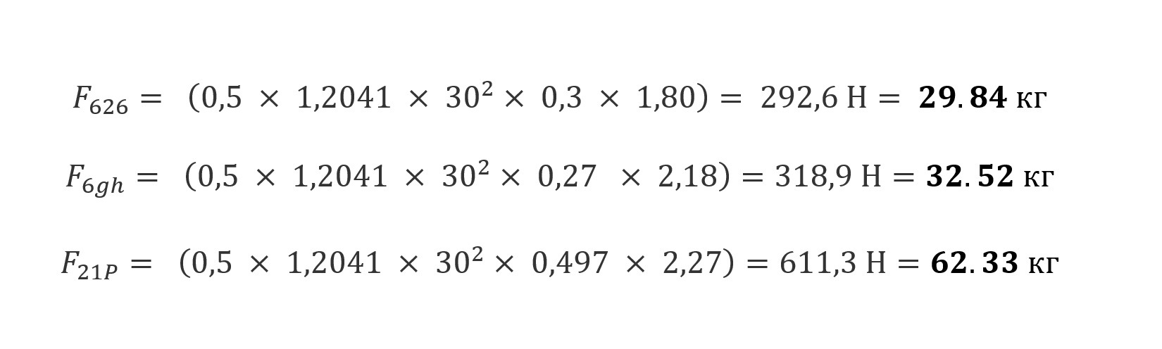

Забегая вперед, сразу скажу, что наша mazda 626 GE имеет самое низкое сопротивление из трех, ниже даже чем у mazda 6GH и уж тем более ГАЗ 21Р Волга. Хотя, казалось бы, что mazda 6GH имеет меньший коэффициент (0,27).
И так! Проверим, это! Конечно формула, по которой рассчитывают аэродинамику автомобиля куда более сложнее и там целая математическая модель. Но мы упростим, это для понимая. И возьмем общую формулу, точность нам не требуется, а лишь общая зависимость и сравнение.
Cₓ = 2 × Fₓ / (A × ρ × v²),
Fₓ — сила сопротивления воздушного потока, Н;
A — площадь сечения, м²;
ρ — плотность окружающей среды, кг/м³; (1,2041 кг/м³)
v — скорость движения набегающего потока, м/с. (возьмем 108км/ч = 30м/с)
таким образом:

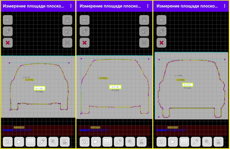

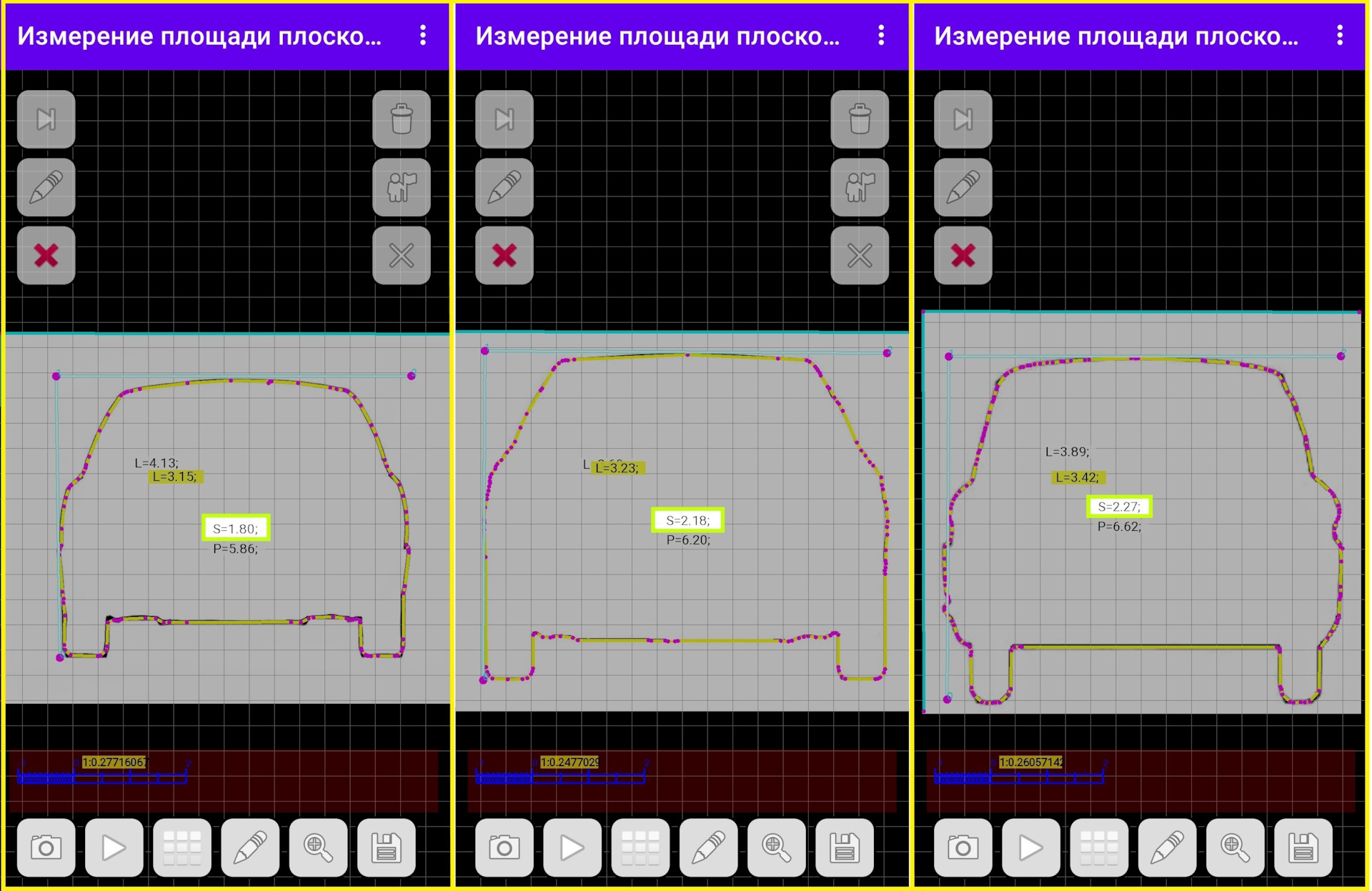

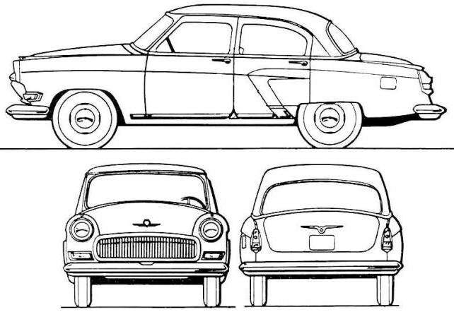

Площадь беру именно лобовой поверхности автомобиля, а не площадь сопротивления, так же для упрощения.
высчитываю в приложении по силуэту автомобиля площадь:

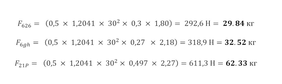

Подставим значения и получим, на скорости в 108 км/ч, сила, которая будет давить на встречу машине не учитывая сопротивление качения колес.
Чем выше скорость тем сопротивление выше пропорционально квадрату
При скорости 160 км/ч сила будет:
F_626 = 65.47 кг;
F_6gh = 71.30 кг;
F_21P = 136.78 кг.
