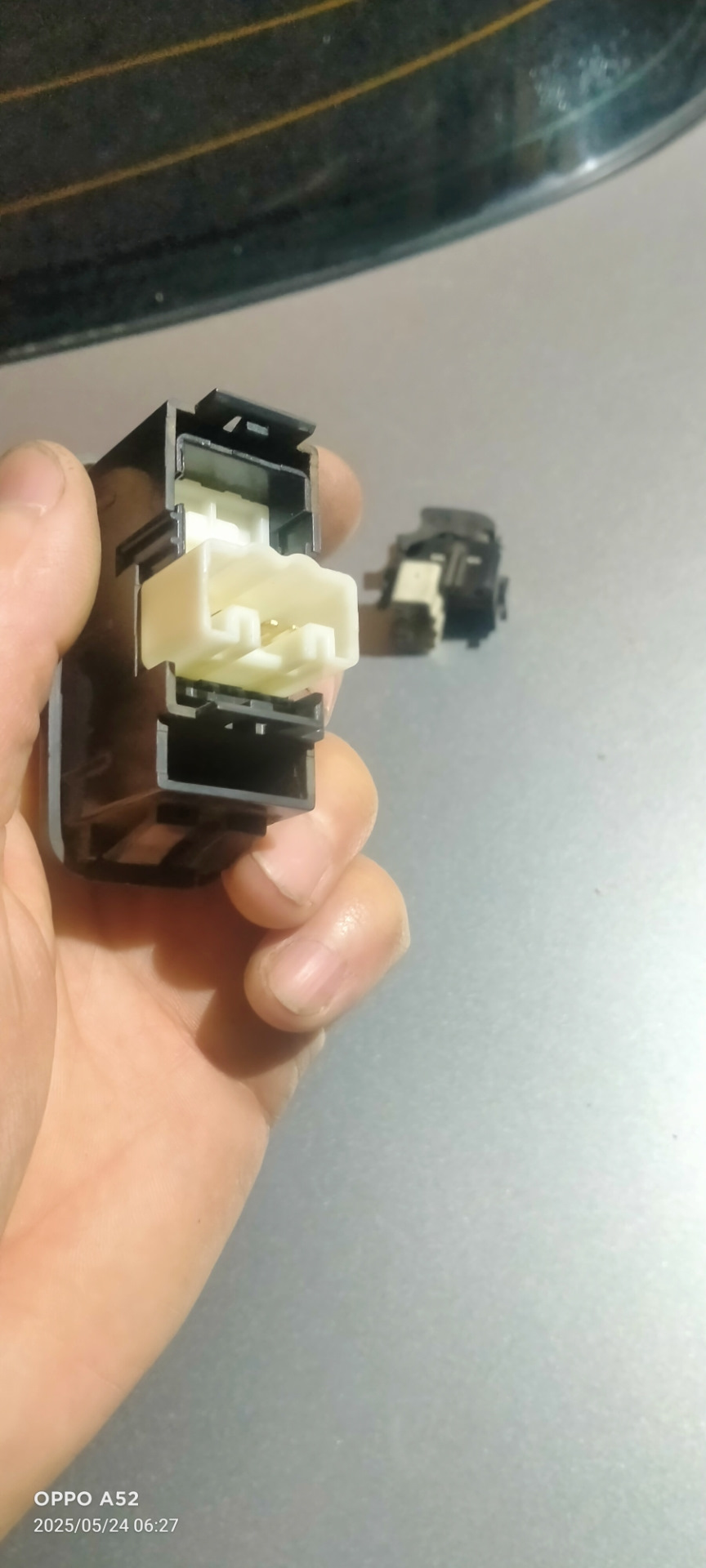

Так как нашим машинам уже за 25лет, и кнопки за эти годы под износились порядком.
Пару лет назад я делал все кнопки стеклоподъёмников, где-то подпаявал контакты, где то и вовсе менял. И вот спустя года началась опять возня с кнопками, опять разобрал всё почистил вроде заработало, но не долго 🤦. И весной этого года начала работать через раз пассажирская левая кнопка с переди.
Стал смотреть сколько стоит кнопка, цены не большие где то от 300 до 500р за кнопку.
Посидел подумал а стоит ли покупать кнопки которым тоже по 25лет а то и больше. Решил посмотреть что есть на ВБ и Озон, кнопки в продаже есть производства нашей всеми любимой страны 🇨🇳😂. Почитав отзывы было решено заказать одну на пробу, заказал на ВБ так как он находится в моем доме, чтобы далеко не ходить 😂. Спустя неделю кнопка у меня, на вид сделано не плохо, отличий почти нет с оригиналом.
Пока туда сюда, прошло два месяца 🤦😂😂😂, за это время передняя левая кнопка стала работать, а вот задняя правая отказала вовсе, было решено заменить её на новую.
Проводку я прозвонил, она вся живая, всё дело было в кнопке.
По фоткам кнопок видно что отличается только годами, одна новая другая старая как мамонт 😂.
Ну а на этом пока все.
Всем пока ✌️
