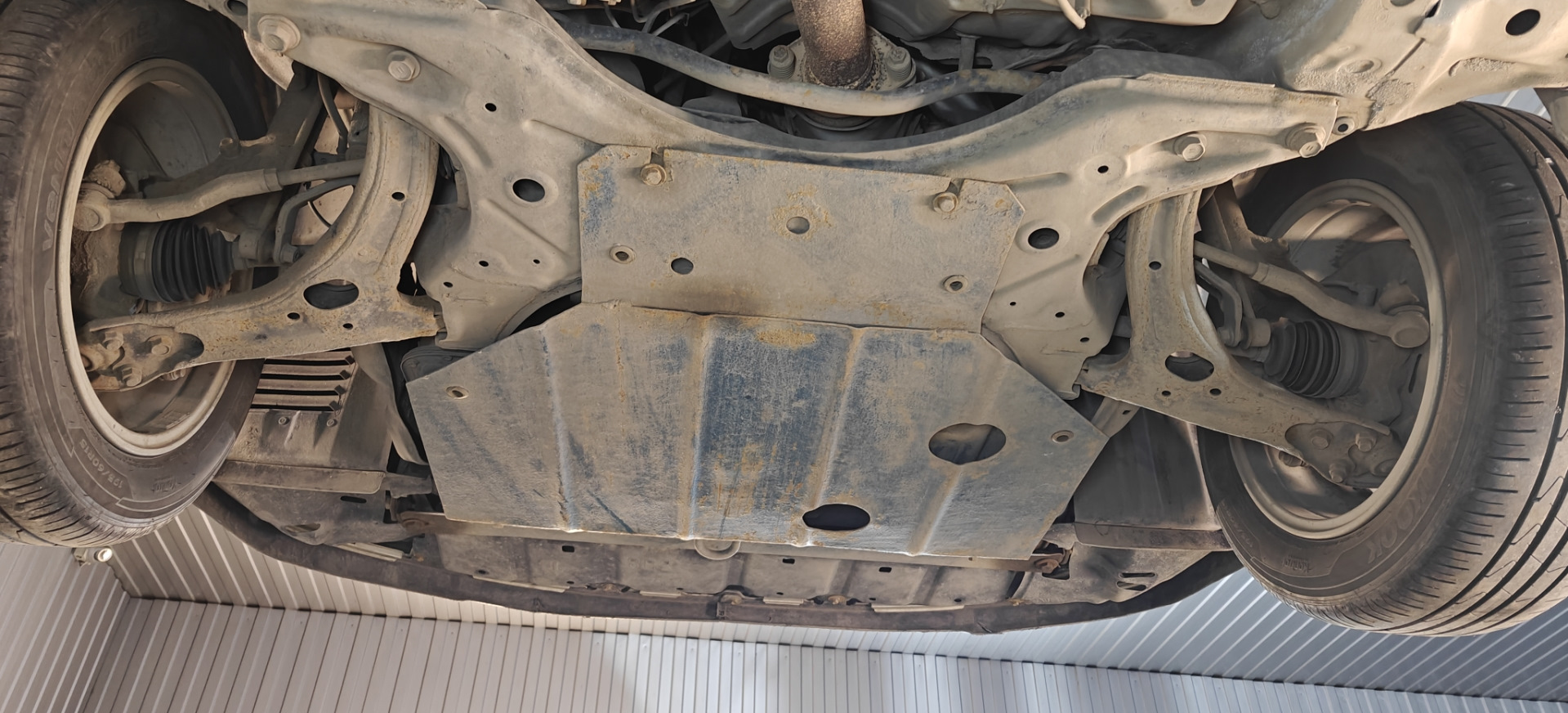

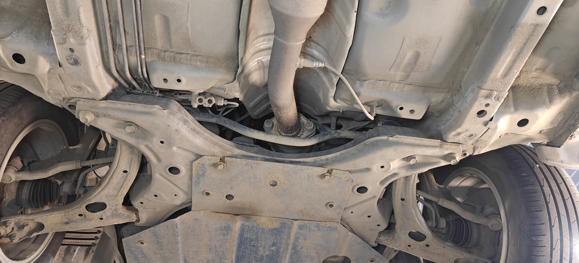

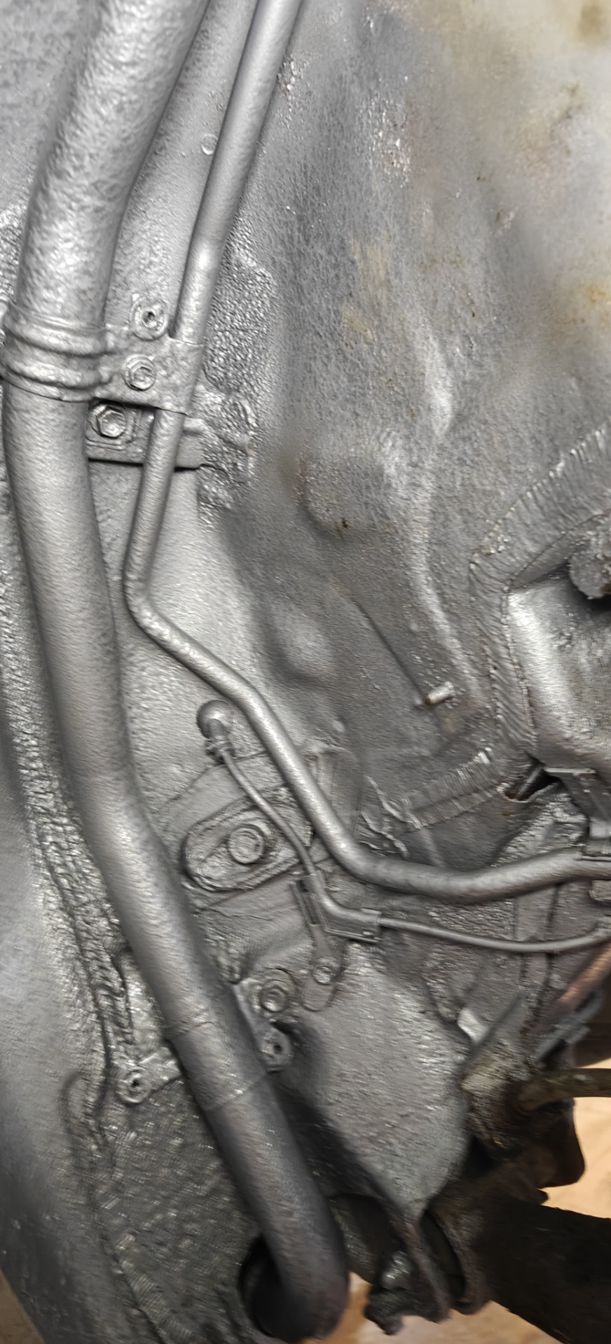

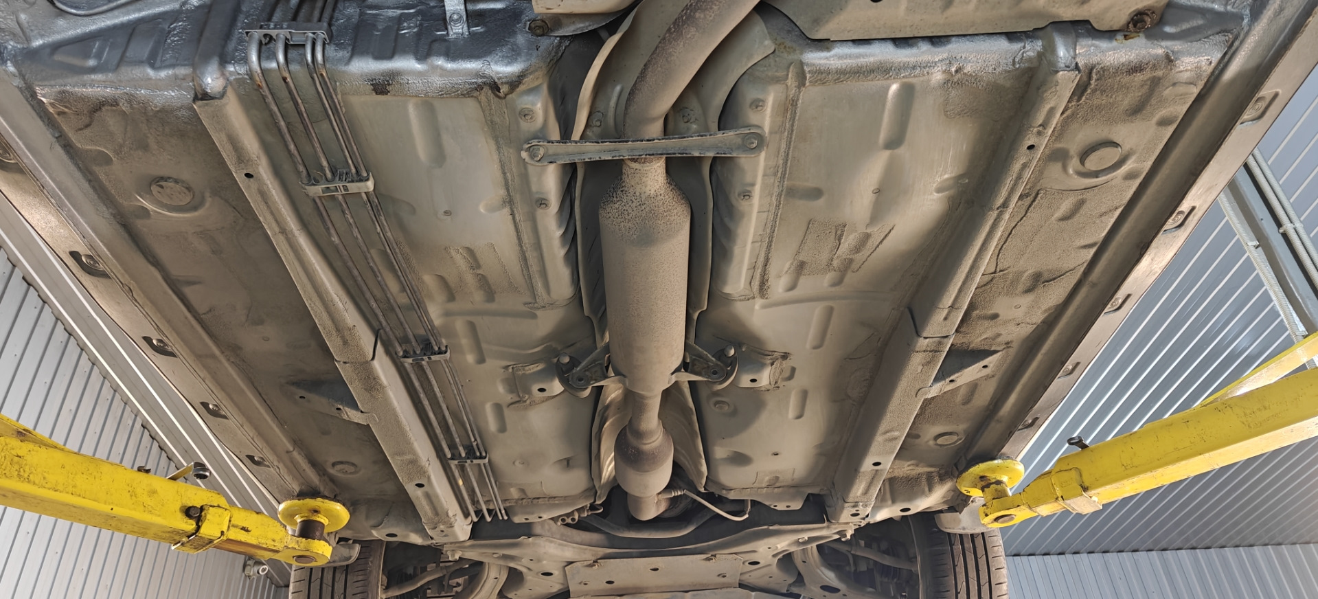

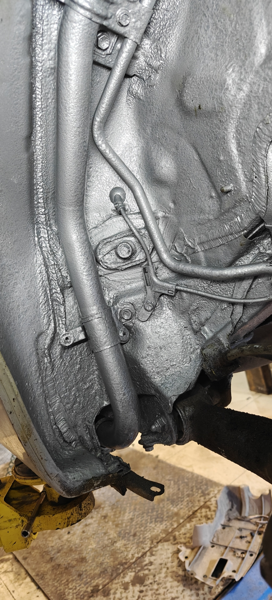

Вчера привезли горловину новую оригинал. За пару часов на работе поменял . Местную ржавчину отшкурил, обработал антиржавчиной и задул молотковой краской ( грунт эмаль по ржавчине) . Должно хватить ещё на 19 лет . P.$. в следующем году юбилей 20 лет🙂
У меня121 королла и когда заправляюсь, пистолет полностью вставляю на полном давлении даю ей бензина, , то течет из под крыла гдето. Самое интересное, что течет только при полностью вставленном пистолете, а если его чуть подвытащить и лить не на полную мощность все ок) Подскажите, есть ли разница между 120 и 121 патрубком бензобака? И почему вы свой патрубок меняли?
Снимай защиту горловины и смотри, у меня тоже была такая ерунда, я заметил на заправке, что пахте бензином сильно, смотрю, а у меня лужа, приехал домой, разобрал, а там дырка, и сама горловина уже отжила свое. А разницы по-моему нету ни какой, оболочка одна у коров

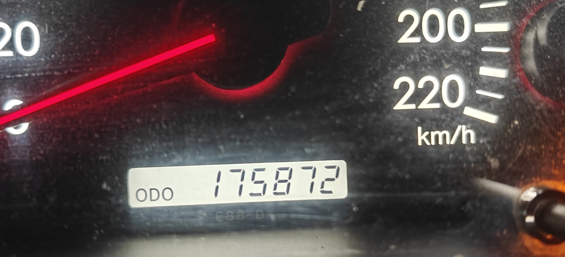

До 200 даже обкатку не прошла.Toyota управляй мечтой.А не то что сейчас Китайский автопром, одни камеры и планшеты.
Скромнейший пробег за это время.
