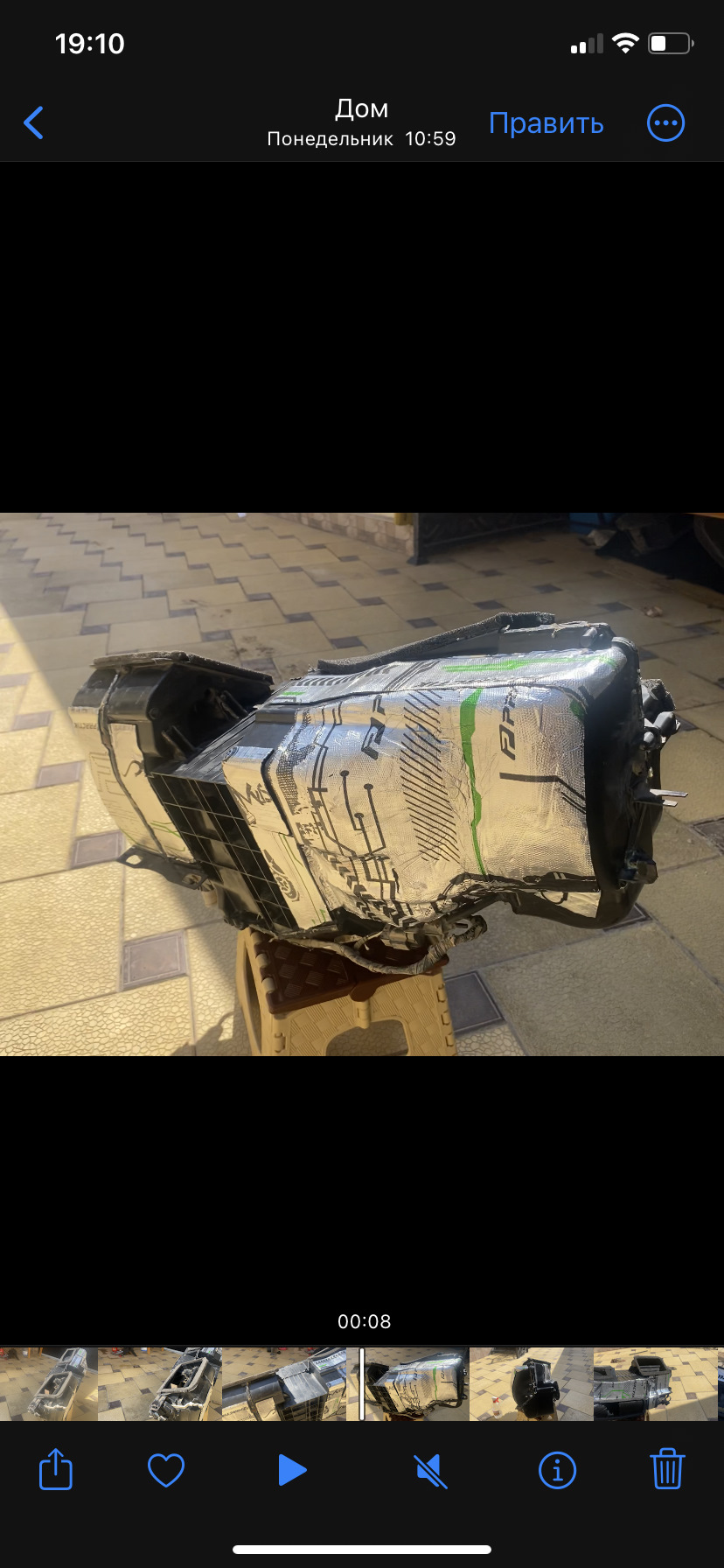

После поиска что за датчик, я все такие нашел кое что, это датчик температуры который ставят на приоры с кондеем, вот теперь мне надо его номер, а то не могу негде его найти!
Все нашел сам, кому надо вот:
ДТОС Панасоник 21720-8121210-00;
ДТОС Халла 21703-8121210-00;
Для приборки 2115-3828210-02;

Я полностью разобрал печку, загерметизировал, почистил, поставил новый радиатор отопителя, заклеил новую губку и наклеил виброизоляцию, нанес герметик
Но пока я эту печку не поставил, хочу разобраться во всем
Заменил резистор, заменил вакуум климата или кондиционера (точно не знаю) и заменил датчик наружной температуры
Вот сижу и думаю, что бы еще поменять, чтоб когда я поставлю все обратно, был идеальный результат

молодец)а слева что за датчик узнать бы
Датчик наружной температуры воздуха показывает на приборке
Toljan2190
тот что левее это датчик Для приборки 2115-3828210-02
