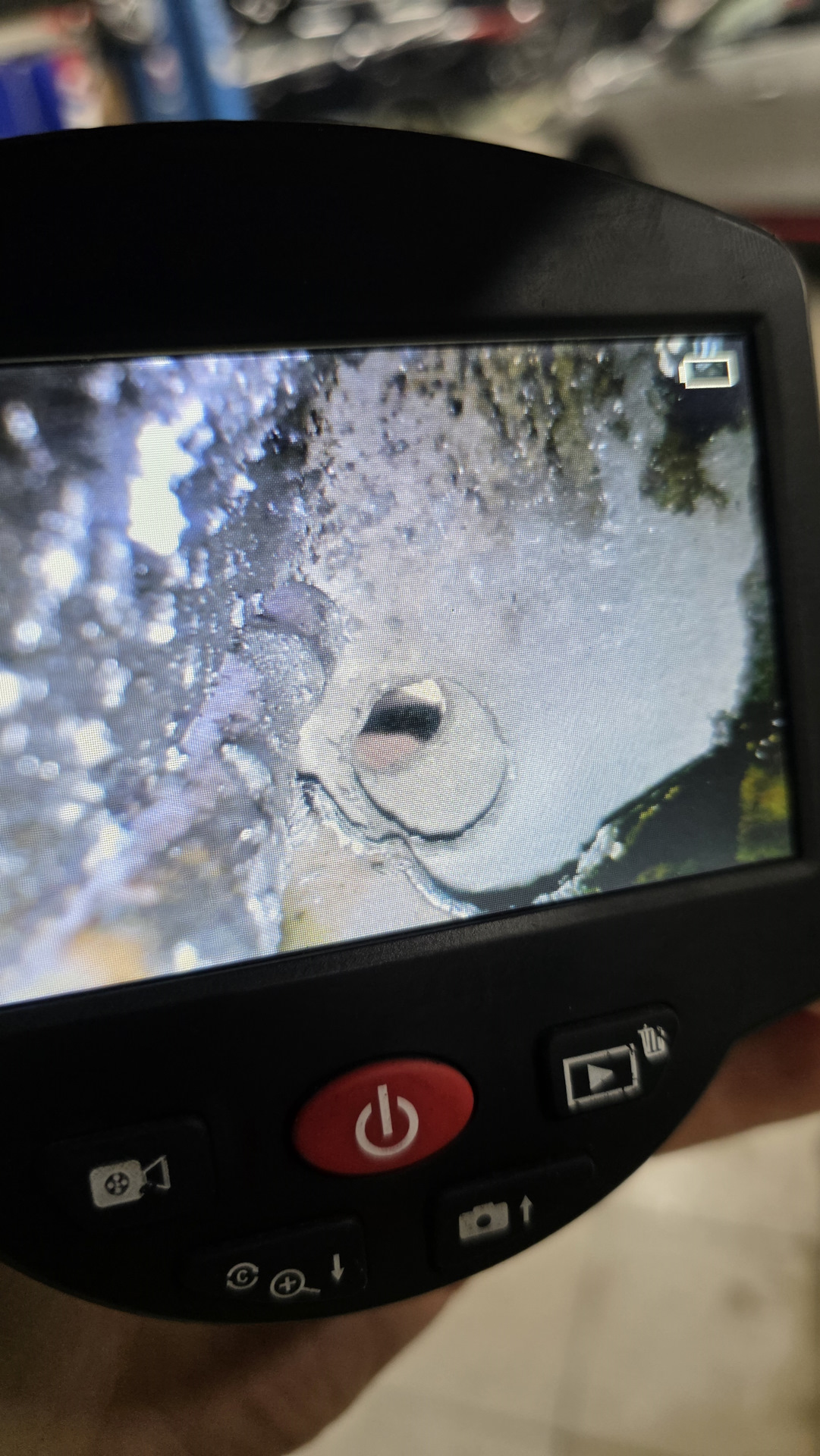

Но раздражал один неприятный звук — были глухие щелчки, будто металл об металл.
Также стал замечать, что на жаре этот звук исчезал.
Начал читать форумы, изучать информацию, но не нашел подобных записей. Потом в Телеграм нашел бюллетень по поводу щелчков и увидел, как человек боролся с этой проблемой, и ему помогло. Затем еще один человек съездил к дилеру, и тоже все решилось.
Все действия проводились по мануалу, по работе ничего сложного: откручиваем шурупы крестовой отверткой, далее отщелкиваем клипсы, после этого все тщательно отмываем.
Отчитываем 6 отверстие по мануалу. Я пользовался и домкратом, и кувалдой, ушло примерно на 5 мм.
Смысл в том, что железо идет в нахлест, и надо чуть-чуть отогнуть.
Проехал после данной процедуры — и о чудо, полная тишина! Остался только сверчок в плафоне, но с ним буду дальше решать. После всех тестов взял Мовиль и замовилил полностью пороги, делал с обеих сторон.
Теперь я наслаждаюсь тишиной и спокоен на все 100%, что там не будет ржавчины. На одну сторону потратил минут 30, вместе с тем, что дольше отмывал все.
Час работы, но результатом доволен: теперь на 99 процентов раздражающие звуки устранены. Следующий пост будет про борьбу со сверчком в плафоне.
В общем, у кого такая проблема, не поленитесь, сделайте.
К дилеру не стал ехать, нервы дороже! Всем спасибо, кто дочитал до конца, хороших выходных!

Сегодня тоже заметил что начало что-то щёлкать в стойке пробег 21000 1.5 года
Звук был будто из средней стойки, где ремень, процедура простая по устранению)

Наверное сбой в конвейере, одну сварную точку пропустили
На самых первых лансерах 10 тоже такая беда была, щелкало в районе задней арки. После жалоб владельцев япошки изучили проблему, добавили сварных точек и все прекратилось.
