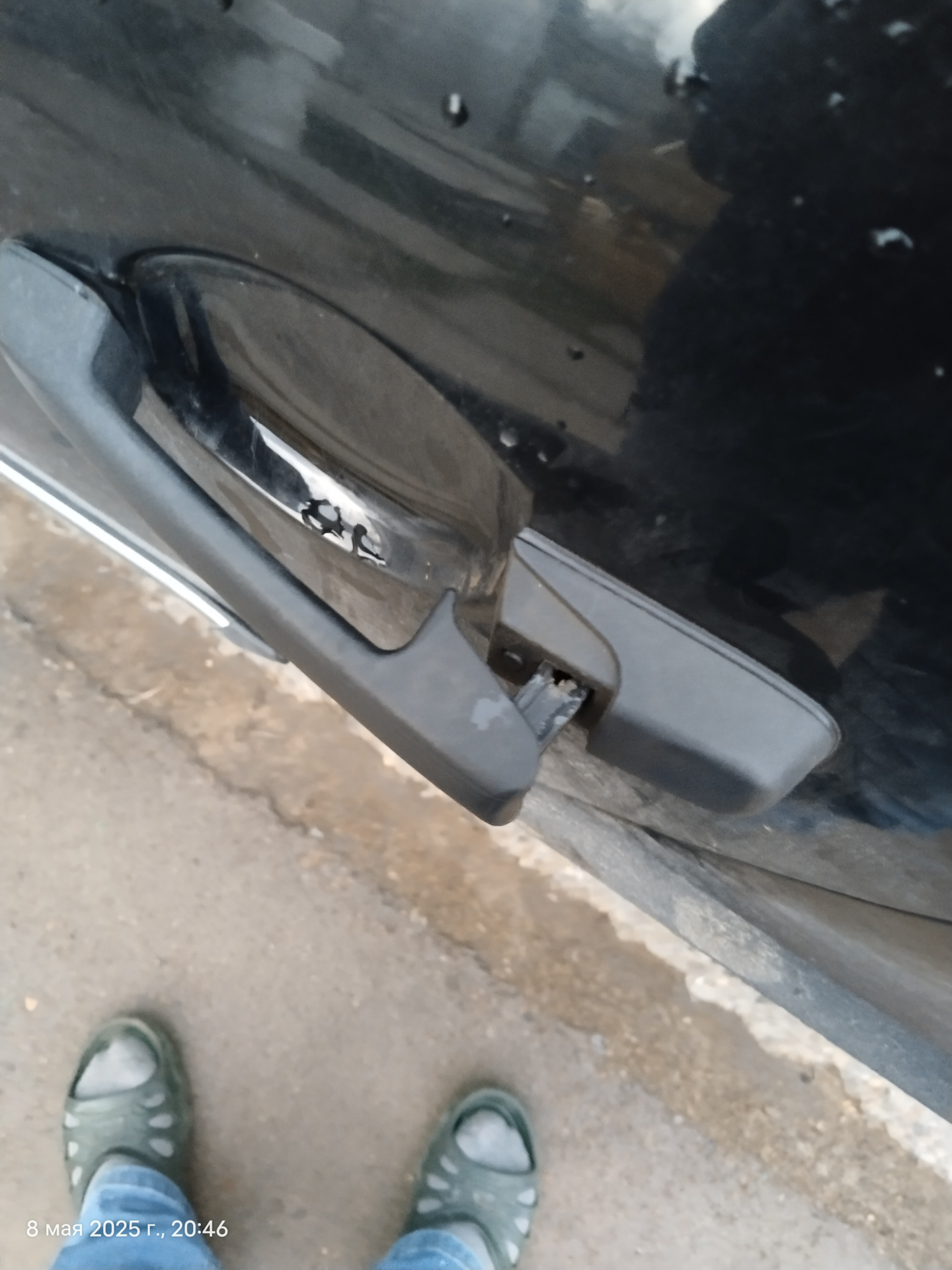

Ни для кого не секрет, что задние ручки калины капризные. Вот и я сломал заднюю левую, хотя она вроде не доставляла хлопот в отличии от правой ( пытался отрегулировать конечно, но не смог). По итогу 340 руб и минут 20 неспешной работы. Теперь и эта дверь открывается не так, как хотелось бы, но открывается.

К сожалению про них вспоминаю только когда уже отломились. В магазинах их днём с огнём не сыскать.
