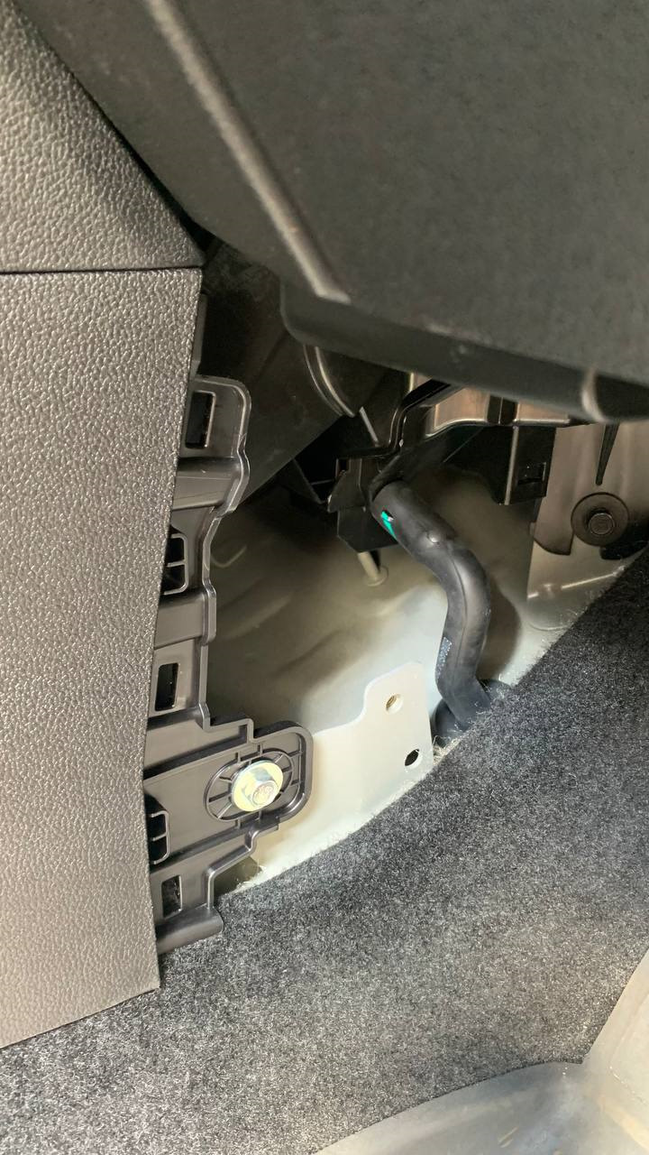

Состав операций:
1. Снять пластиковый элемент обшивки. Он на клипсках. Сначала подцепил самый дальний край, который уходит вглудь ног и потом поддел ближние.
2. Отсоединить шланг от трубки испарителя
3. Залить чистящее средство
4. Дать поработать средству
5. Залить средство в воздуховоды
6. Заменить салонный фильтр
После всех манипуляций вода из испарителя вытекла достаточно чистая, что ожиданно, т.к. пробег 4000км.
Неудобно было вытаксивать воздушный фильтр. Пришлось его подцеплять и уродовать съемником для салона.

Много средства влезло туда где трубку снимал?
В дефлекторы лить нет никакого смысла, кроме как грязь разводить. Только испаритель, все бактерии и причина плохого запаха именно там.
