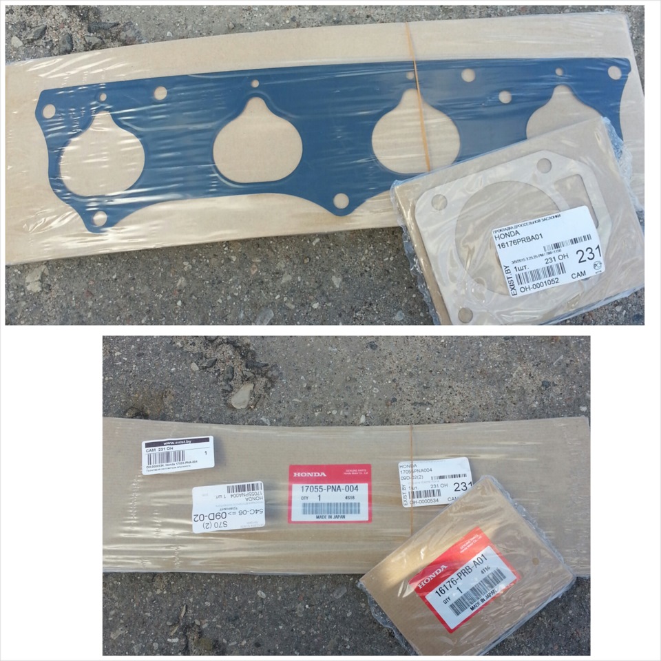

При покупке авто на холодную трещал стартер, купил контрактный стартер и го менять, попутно закупив OEM прокладки впускного коллектора (17055-PNA-004) и дроссельной заслонки (16176-PRB-A01) .
При съеме фишки с датчика детонации, фишка снялась с верхней частью датчика (почитав понял что это проблема на К20 моторах, часто разваливается в руках ДД), заказал новый OEM (30530-PRB-A01)
Поездив где-то с неделю, при заводке на холодную заводилось без треска, но через некоторое время беда вернулась ((( почитав БЖ у других пользователей понял что проблема может решиться путем разбора, промывкой и смазыванием бендикса, ну что думаю го опять проделывать ту же процедуру что и ранее, снимаем весь впуск ну а далее и см стартер
Мне не помогло, трещит как и раньше, в чем трабл, два стартера и оба трещат ?

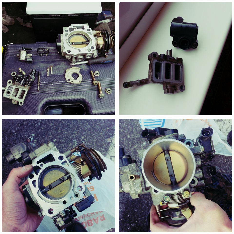

— Дроссельная заслонка
При съеме впуска решил почистить ДЗ, пользовался вот этим мануалом : Фотоотчет Чистка БДЗ и КХХ на двигателе К20А, ничего сложного, главное не переусердствовать с промывкой так как на ДЗ имеется молибденовое покрытие

стартер взжит при прокручивании на холодную только при -10 и ниже, если теплее то все тихо.
Уже понял что трещит, шестерня vtc, стартер оказался не причём )
лекарство есть?
Есть, покупать новую либо контракт, ребилд не помогает
смазка стартера помогла?)
нет
Также трыкает стартер на холодную)
походу болезнь ) я видел ты ищешь стартер на хондаклубе (ищи с маленьким пробегом) я у хондаты купил а он оказался такой же как и у меня
Нужно найти решение пока маховик не слизало
