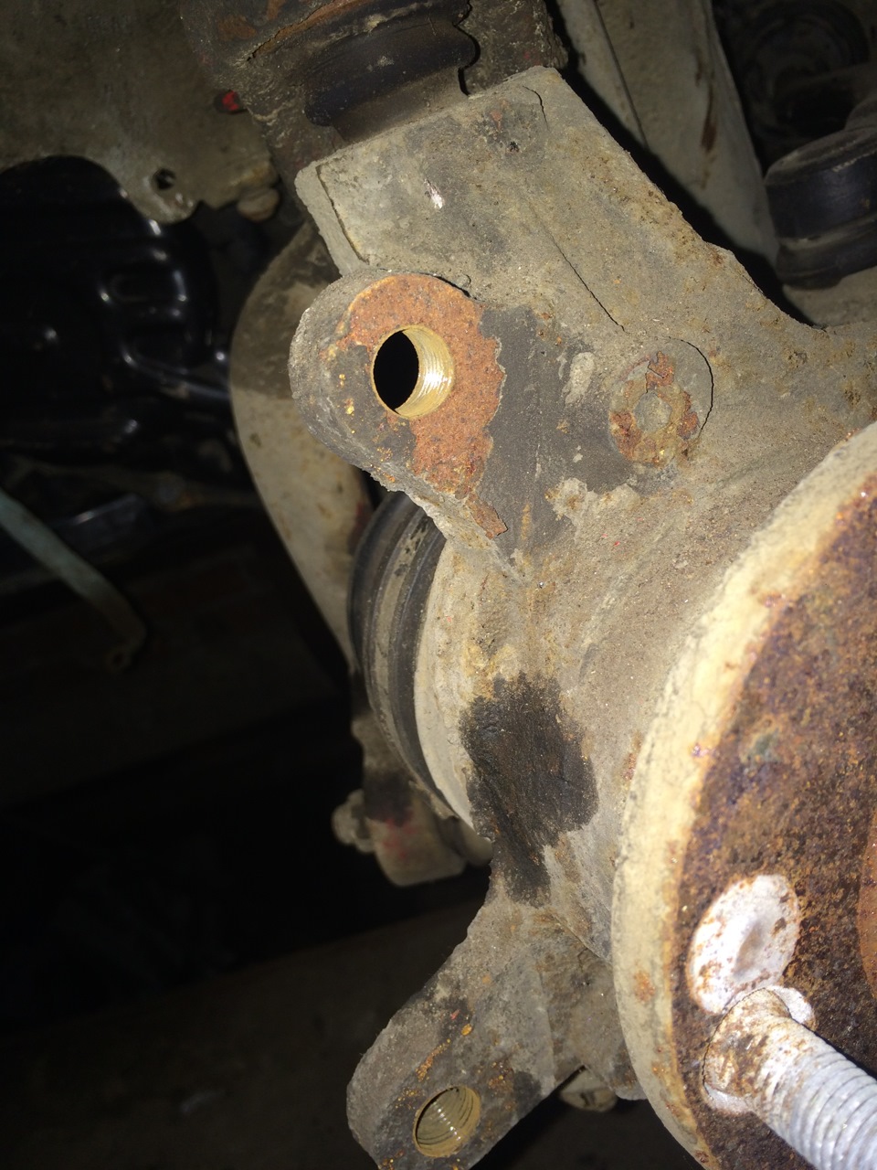

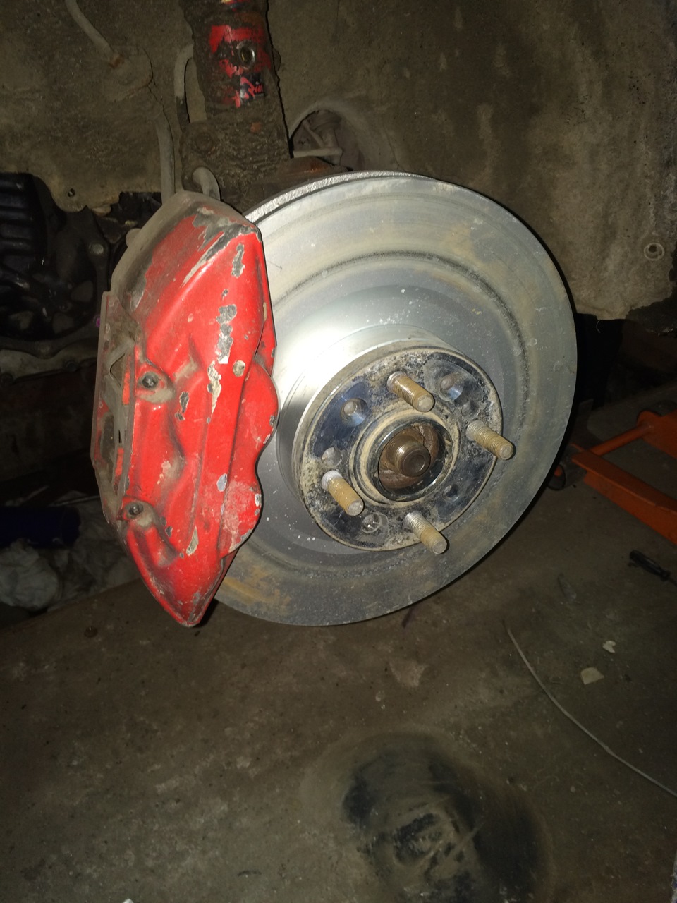

Года 2-3 назад я решил усовершенствовать тормозную систему своего Левина и приобрел у Андрея Levin 850 комплект суппортов от Селики ГТ-Фор — 4-ех поршневые алюминиевые тормозилки с дисками ажж 315 мм диаметром. Для машинки в тонну весом — это очень даже серьезное дополнение.
Машинки были с грузинской фамилией "Заржавелли" поэтому мне пришлось купить все 8 поршней, 2 направлялки и комплект резинок для них.
Короче стали новыми.
Почему не от RX7 спросите Вы! Ведь такие в то время как раз пользовались бешеным спросом у Левиноводов, и при том, что не подрессоренная масса с вторыми много ниже.
Во-первых, меня никогда не привлекали стандартные пути, всегда тянуло к "своеволию" ))), а во-вторых, уже тогда были куплены и кованные шатуны с поршнями и турбина и остальной шмурдяк для будущего ДВС. И я очень сомневался в эффективности тормозов от RX7. Точнее не в самих тормозах, а в стоковых дисках от Левина. на которые они натягиваются. Ну это не суть.
Расписывать подробно, как устанавливаются данные суппорта я не вижу смысла, подобные отчеты есть на просторах интернета в большом количестве, да и фотографий процесса у меня очень мало. Посему, в двух словах: в кулаках ССС рассверливаем дырки под крепление скоб и нарезаем резьбу М14 на 1,25.
И все встает ))) А, да — в дисках ГТ-ФОР 5 дырок, у нас в стоке кулаки с 4 шпильками, посему берем старый диск и новый, совмещаем одно отверстие в этих дисках, и крепим болтом с гайкой "намертво". Все это в тиски и сверлим 14 — 16 сверлом дырки.
Все остальные параметры дисков одинаковы. Такая конструкция вполне себе рабочая. Больше изменений не надо.

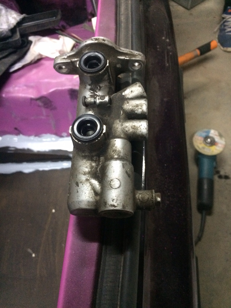

Как мы все должны знать из физики, — раз объем суммы поршней в суппортах у нас увеличен (я не проливал, на сколько не знаю), значит может статься, что стокового ГТЦ нам может не хватить. У него же тоже свой объем есть. Просчитанный объем скорее всего как раз для стоковой конфигурации тормозов, об этом я подумал, и принял все же бездумное решение поставить ГТЦ большего объема от Crown Majesta. Почему бездумное — да потому, что ни хрена не просчитанное с точки зрения изменения силы воздействия на поршни. ГТЦ от Краун Мажесты по диаметру больше Левинского. Рычаг педали мы не меняем, вакуумник (маленький и к тому же древний как какашка мамонта) тоже не меняли, а диаметр ГТЦ изменили… соответственно снизили силу давления на поршни суппортов. Изменяем площадь поршня ГТЦ — уменьшаем ход поршня — уменьшаем силу давления на поршни при том же давлении ногой — уменьшаем информативность (такие вот размышления).
И к тому же я очень подозрительно всегда смотрел на отлив алюминия в передней части этого ГТЦ, как раз в месте одного из выходов под трубки. Мы конечно догадывались, что сие есть что то вроде регулятора давления, но как он действует и по какому принципу — ХЗ (емко).
На фото ниже его как раз видно
Я тогда еще поставил упор ГТЦ. В итоге получилась ООчень жесткая педаль и очень не информативные тормоза. При этом тормозила неплохо, но если сильно надавить )))

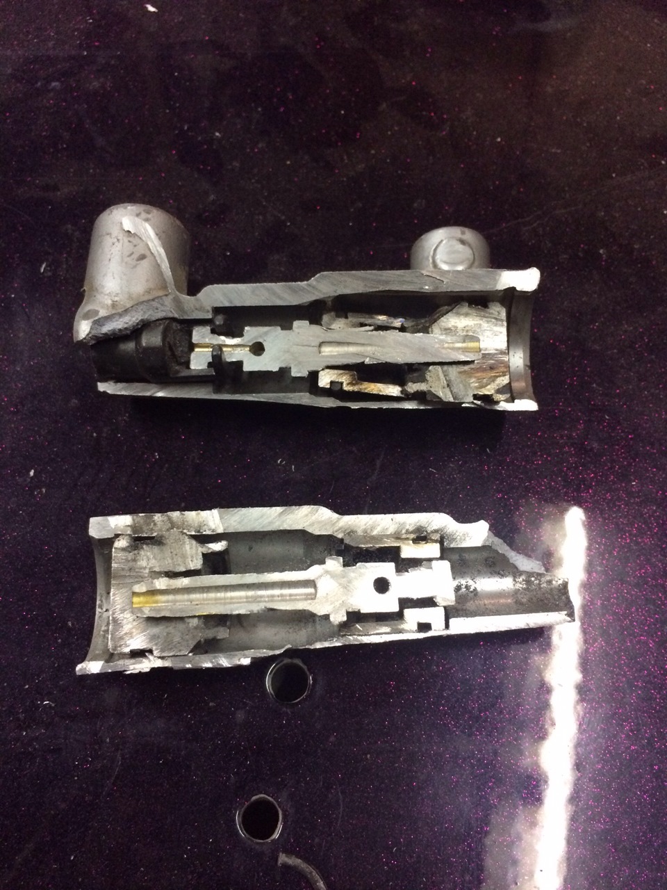

И вот, буквально недавно, я поставил армированные шланги, поставил пока стоковый ГТЦ от Левина, и все таки предался непреодолимому желанию Вандализма и распилил нахер рабочий ГТЦ от Крауна. Зато уталил жажду интереса.
Что у нас получилось.
Собственно какой вывод: отверстие ближе к вакуумнику — это передний контур, дальнее от оного — задний.
Отлив и вправду сделан под регулятор.
Зависнувший минут на 30 над кусками регулятора, я с моим другом Лехой пришли к выводу, что сие чудо конструкторской мысли есть ни что иное, как двухступенчатый регулятор давления на задний контур тормозов.
При частично нажатой педали тормоза, путем механизма с пружинами и запорными клапаночками, тормозная жидкость давит сильно в передний контур и совсем не сильно в задний, когда давка в переднем контуре вырастает по мере усиления нажима на педаль, в регуляторе прижимается пружинка, клапан или как там его назвать, смещается в сторону от переднего контура, между ним и корпусом, выполненном в этом месте в виде конуса, появляется пространство для много большего потока тормозной жидкости. Соответственно тормозное усилие в заднем контуре возрастает и скорее всего сравнивается с давлением в переднем.
То есть, итогом получаем регулятор в стоке в составе ГТЦ.
Коэффициенты усилия мы не знаем, посему я принял единственно верное для себя решение — пока оставить сток ГТЦ и поставить флажковый регулятор тормозных усилий на задний контур. По результатам камеральных испытаний приму решение о необходимости замены на ГТЦ Большего объема. чем Левинский, и вряд-ли на Крайновский.

На счет педали, я так понял ты имеешь ввиду ход педали! Он должен стать по-более с большими суппортами. А при установке упора гтц и армированных шлангов, тормоза совсем меняются в лучшую сторону
Я когда тормоза свапнул ожидал новых ощущений я вот что имел ввиду, а по факту ощущения теже но нет проблем с постоянным перегревом тормозов(спец эфекты ввиде искр повергали в шок окружающих и меня называли больным на голову)думаю если свапнуть гтц с вакумником ошушения у педали поменяеться
