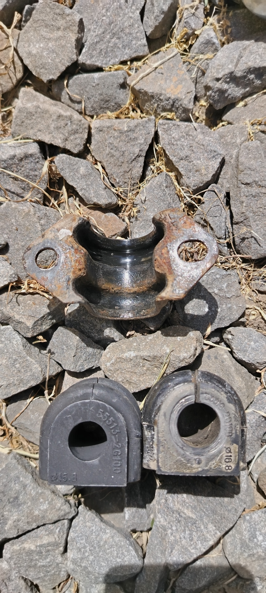

Доставали последнее время мелкие стуки грюки, заменил передние втулки стабилизатора, потому как то что поставил залипушное ранее хватило на месяц. Посему купил ctr от kia soul меньшего диаметра, оригинальные детали сплошная залипуха.
Следом были заменены передние стойки стабилизатора, в этом случае оригинальные, но опять же производства ctr
Вобщем замена прошла успешно.

Конечно, стуки ушли, зад тишина. Перед иногда где то что то да брякнет. Редко и непонятно
"Вобщем замена прошла успешно." — а результат есть?
У всех стабов были нижние шарниры либо убиты либо на грани.
