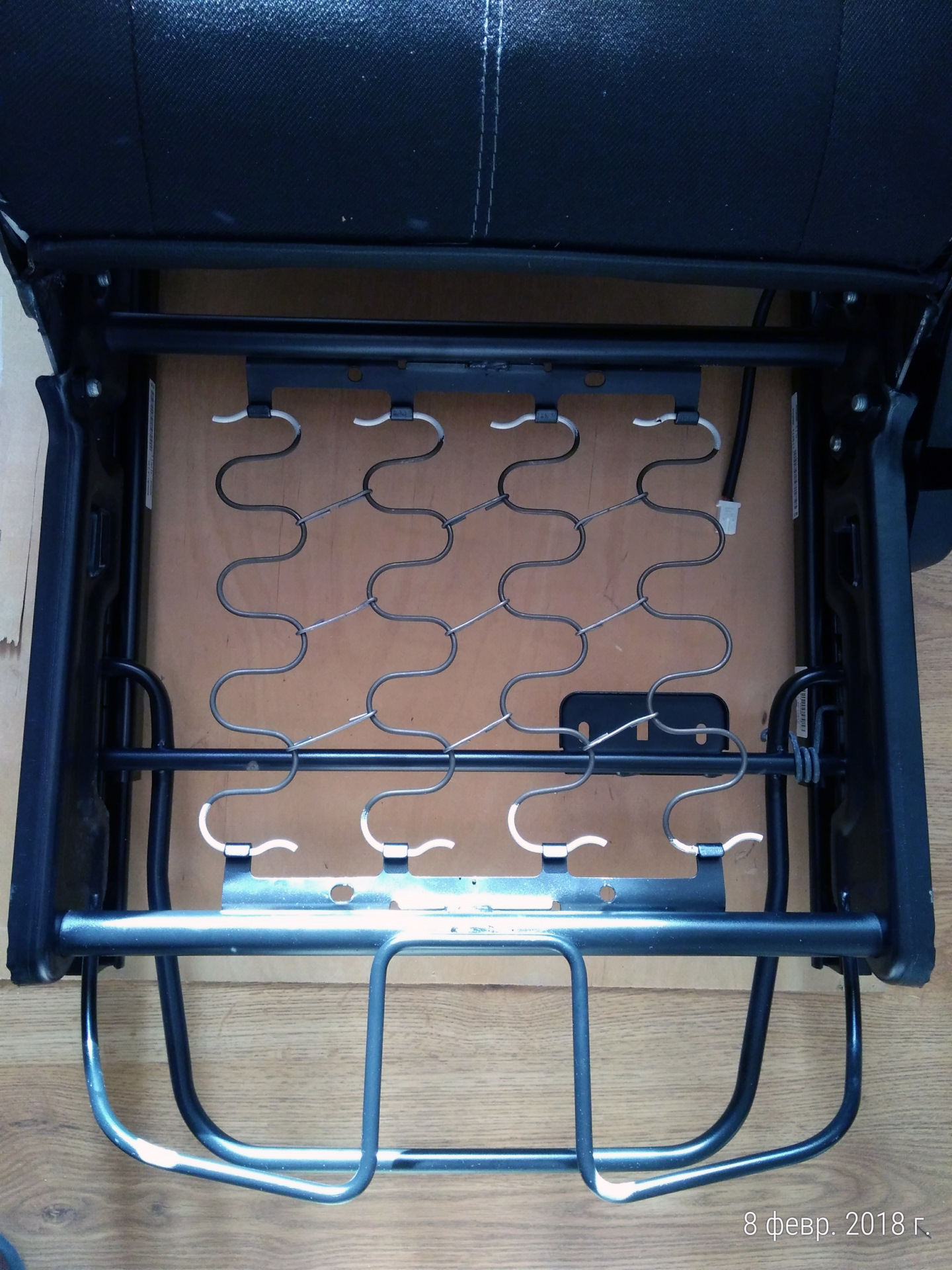

После путешествия в Рыбинск понял, что чего-то мне не хватает в посадке за рулем. Решил немного доработать водительское кресло, точнее угол наклона самой сидушки.
Заказал на озоне ремкомплект, в который входят две втулки и два удлинённых болта.
В результате получается такая картина.
Проехал так километров 100, мне понравилось, ногам действительно комфортно.
Ну и наткнулся на озоне на такие вот наклейки, решил попробовать. Результатом доволен, смотрится интересно.

Может сидушка, как перина: излишне мягкая и "проваливаешься". Попробуй установить скобки на все витки плоских пружин, тогда они будут работать как единое полотно. Можно поиграться их кол-вом, но проволока д.б. жесткой, иначе скобы разгибает. При полном наборе комфорт на плохих дорогах ниже, хотя зависит и от веса организма.
Кстати да, у меня на пассажирском сиденье практически никто никогда не ездит. А тут дочь села за руль, а я на пассажирское, так высоко сидеть на нём оказалось. Сиденья стоят вровень и спинки с одинаковым наклоном, просто водительская сидушка просела сильно уже.
