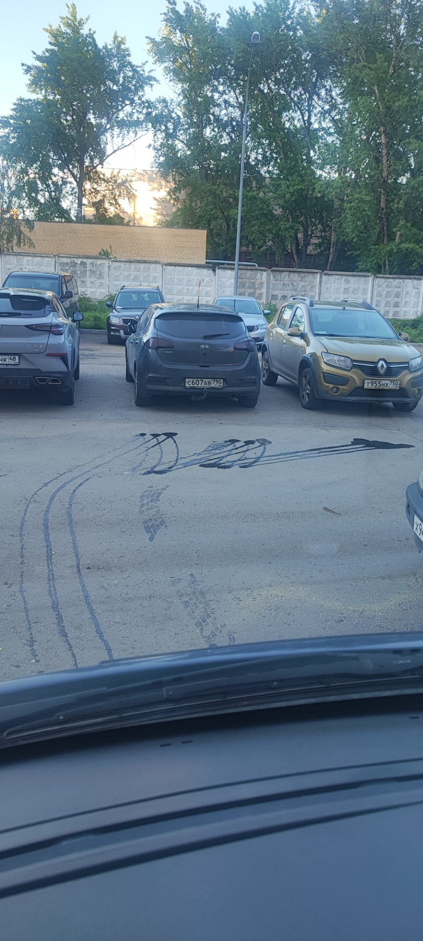

Пятничный вечер, приехал с работы домой, начал парковаться, ничего не предвещало беды. Поворачиваю руль влево потом резко в право и слышу "ПУК!" и в ту же секунду руль стало не свернуть с места. Сразу понял, что скорее всего стрельнула петушиная конструкция крепления трубки с насосом ГУРа.
Вечер, пятница, кое как запарковал этот кирпич и пошёл домой.

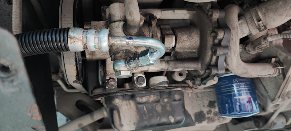

Как и предположил изначально, стрельнула трубка из штуцера🤬

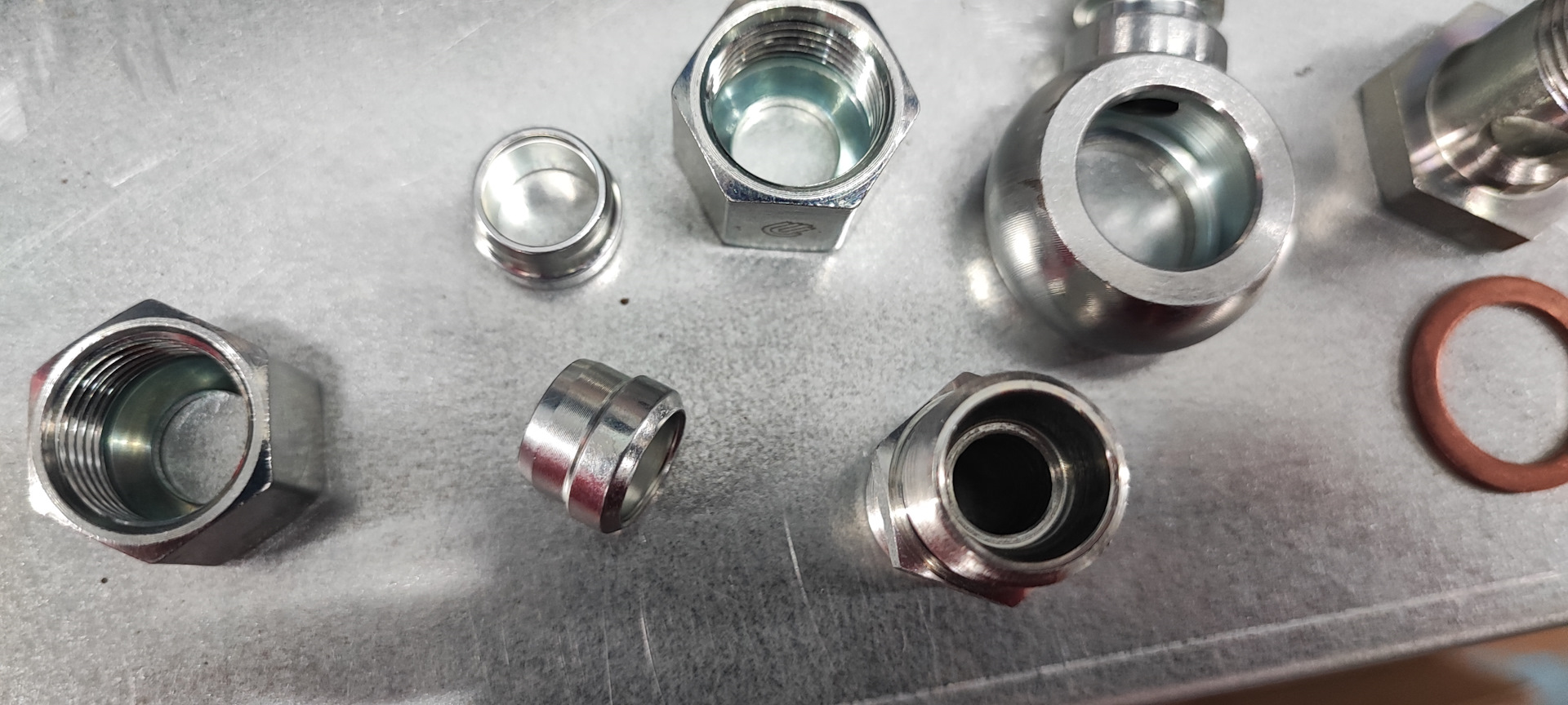

Естественно, я не пошёл в магазин покупать новый штуцер, ставить его вместо старого и ждать когда оно стрельнет опять. А пошёл в магазин гидравлики и купил вот такой набор.
Пара кривых рук сделала своё дело
По итогу имеем вот такую конструкцию.
Далее та же пара кривых рук, грамм 100 аргона и на выходе уже имеем вот такой результат.

Отпиливаем не нужную часть трубки
Берём трубкогиб (очень давно его покупал для одного проекта и вот он пригодился). Пролежал в гараже года 4.
Гнем трубку как надо
И соединяем всю эту конструкцию воедино и Вуаля! Всё готово. Заливаем новое масло и радуемся результату.

Непонял, как накидная гайка обжимает трубку? Там развальцовка?
Через обжимную гильзу
