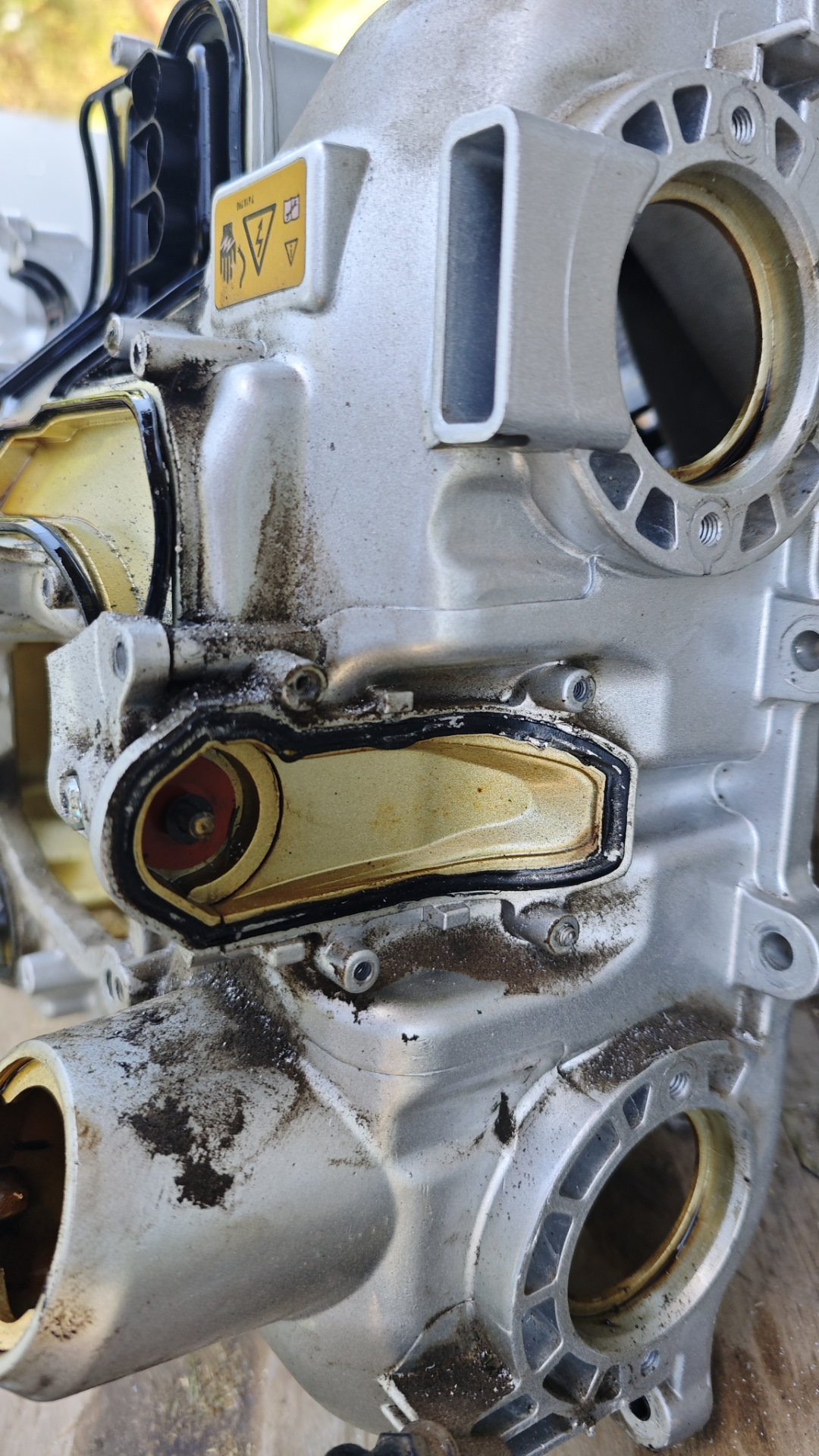

Для всех кому интересно или кто не знает, но хотел бы узнать как устроена система вентиляции картерных газов мотора N20 и ему подобных.
Этот канал вентиляции используется в безнаддувном режиме и сквозь каналы в ГБЦ отсепарированные газы попадают поямо во впуск. Как видно в этом канале установлен резиновый клапан, чтобы перекрыть его в режиме наддува

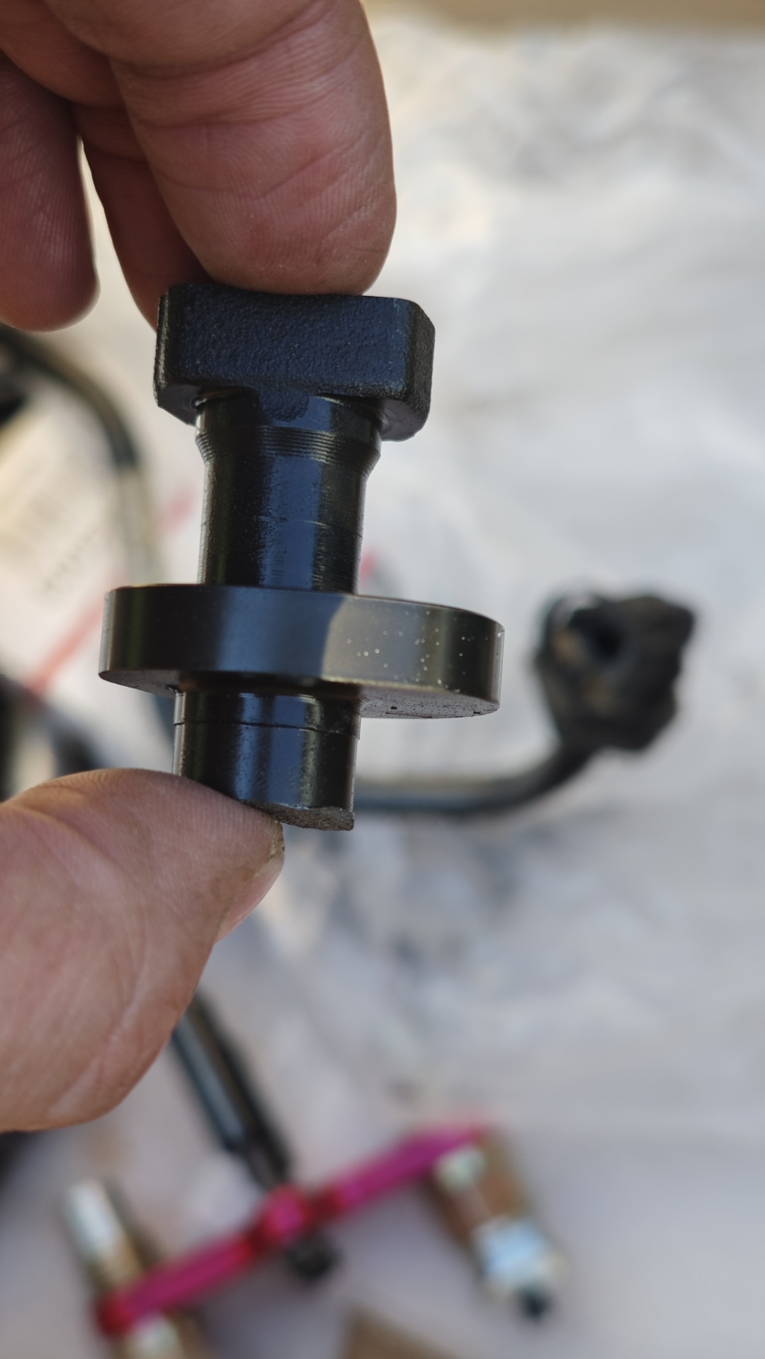

Тут вроде бы всё понятно, отдельный привет можно передать только любителям фильтров нулевиков, которые тем самым нарушают работу системы вентиляции. Мембрана которая стоит вышеслужит для ограничения создаваемого разряжения в картере в режиме наддува (надеюсь теперь понятно почему во всех случаях кроме ее разрыва менять ее бесполезно)

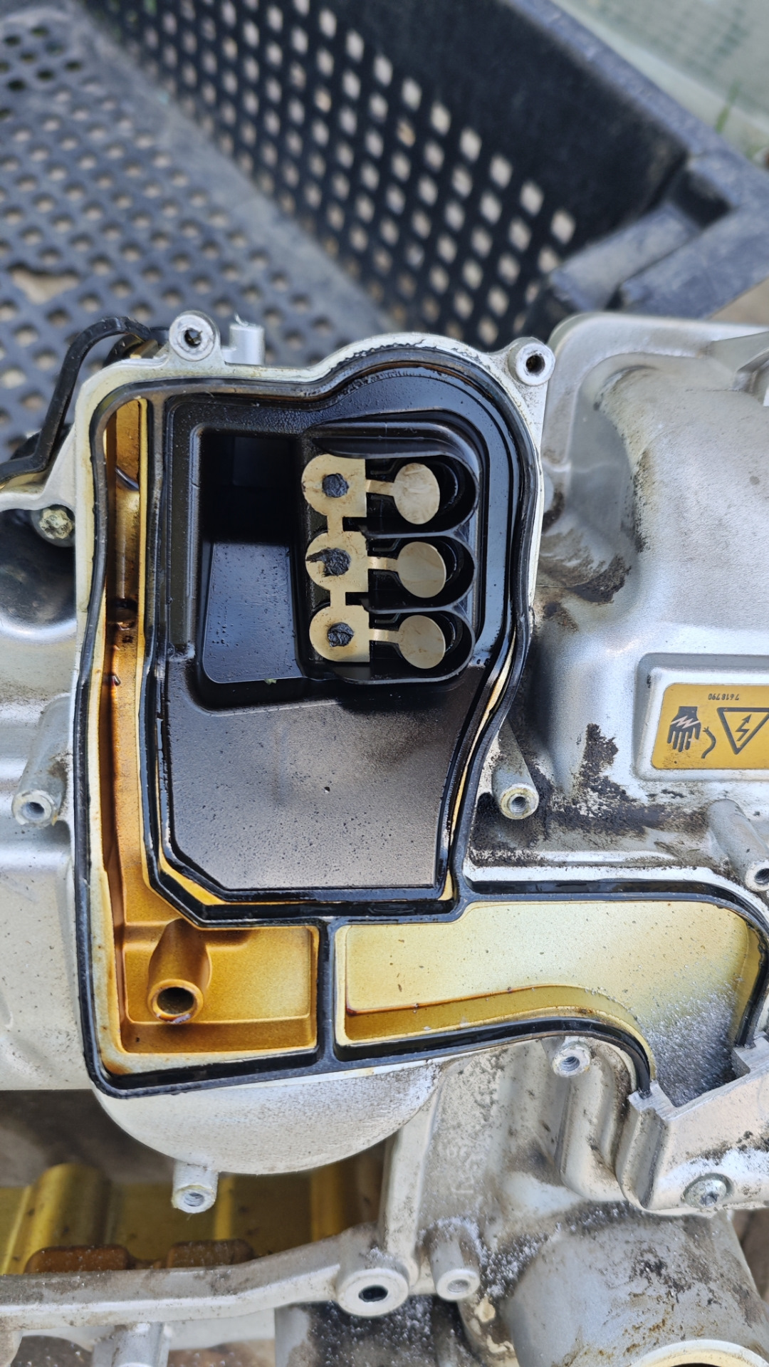

Сепаратор представляет собой трехклапанную коробку отстойник.

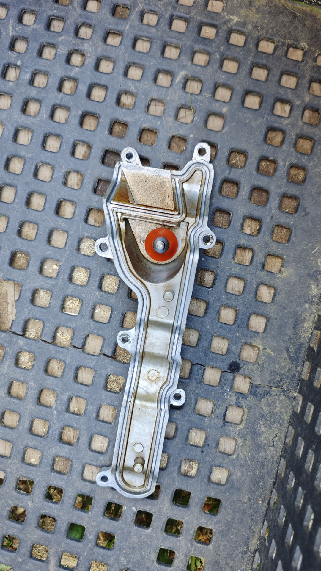

Забегая наперед, в моей крышке их приварило, приплавило или хз как, но открывать их пришлось отверткой с большим усилием, сепаратор явно уже не работал. Крышка прошла 50 т.км. может сказалось то, что она алюминиевая и хорошо передала нагрев на клапана и их прилепило.
Вот как-то так.

В общем алюминий лучше не ставить?
У алюминия хорошая теплопроводность в т.ч и нагрев, я у Аспида помню спрашивал по этому поводу, когда он её поставил, но тогда переживаний не было. Вроде такая крышка должна нагрев выводить наружу (вспоминая крышки от поддона акпп от М), но видимо она дополнительно нагревает еще и внутрянку, а если вспомнить про одеяльце на крышке, то оно еще добавляет к нагреву
Ничего лучше оригинала нет, или заменителя, который поставляет на завод сборки
В идеале конечно, но я прям хз, с такими ценами, а эта крышка это вообще бич всех немецких марок, никто не знает кто их производит и по сути только ориг норм

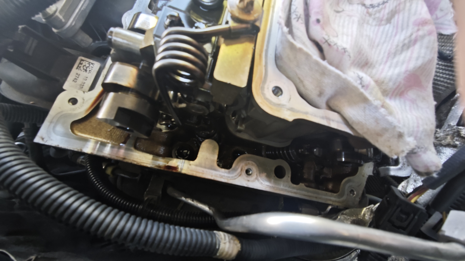

это что ты отломил? кусок распредвала? или толкатель валветроника
Что-то я не понял по фото, что сломал?
Кусок вала valvetronic
ну он может приехать тупо по пробегу
Я всё опишу позже, когда решу вопрос. Его ударило проставкой между распредом и вакуумником, далее нервные поиски причин ненормальной работы 4 цилиндра, который закончился приемом имени Бацки…

Одно радует, что приобретенный вал настолько в идеале, что практически как новый
а валвтроник как? кстати приобрел с япошки?
Мотор я менял на 200к, новый vdo взял за 15 старый за 7 продал ))
Вал конечно, к 253 т км имел заточенные зубья, этот прям в идеале по сравнению с мои
