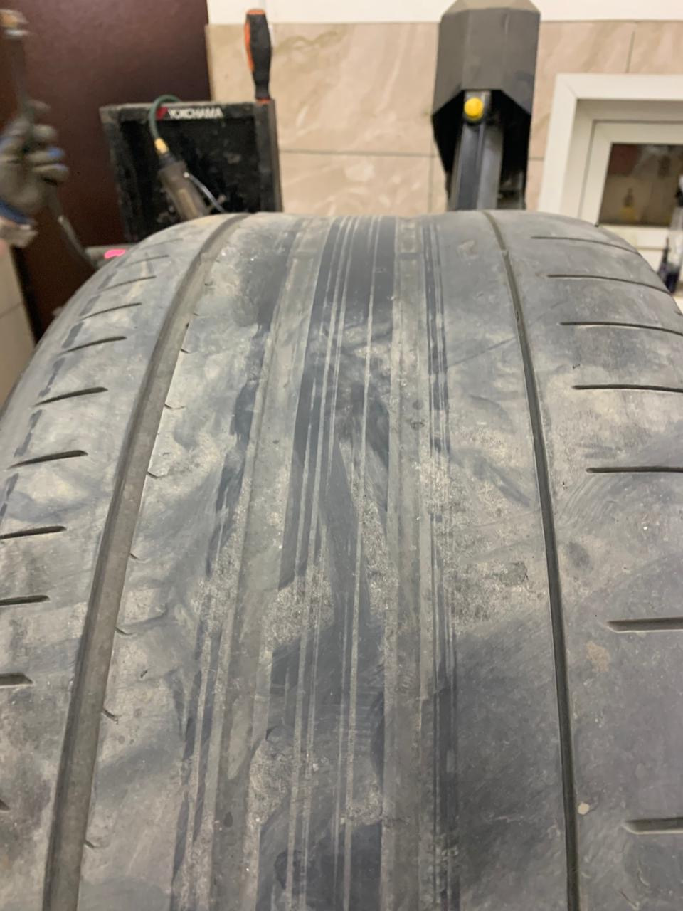

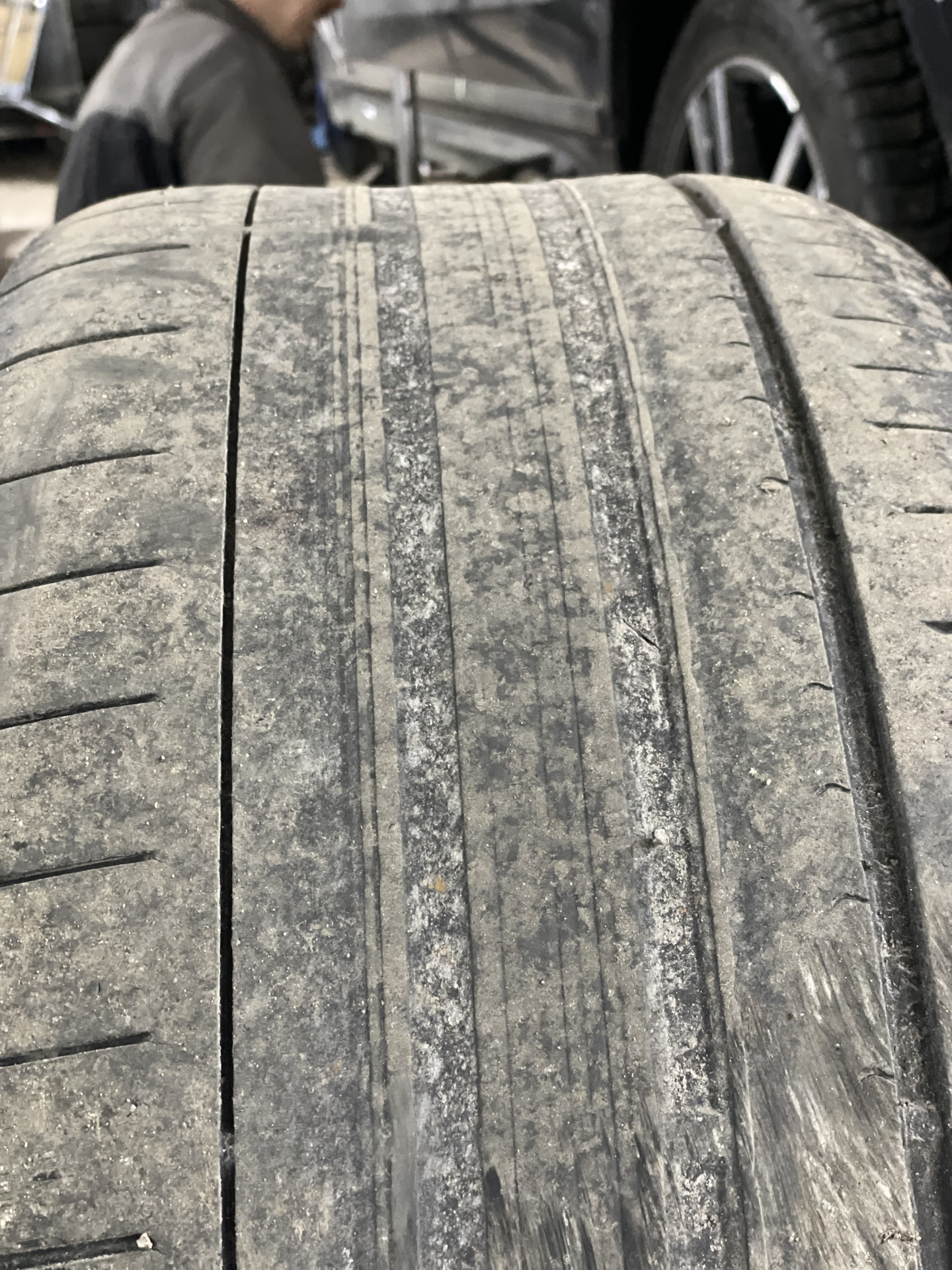

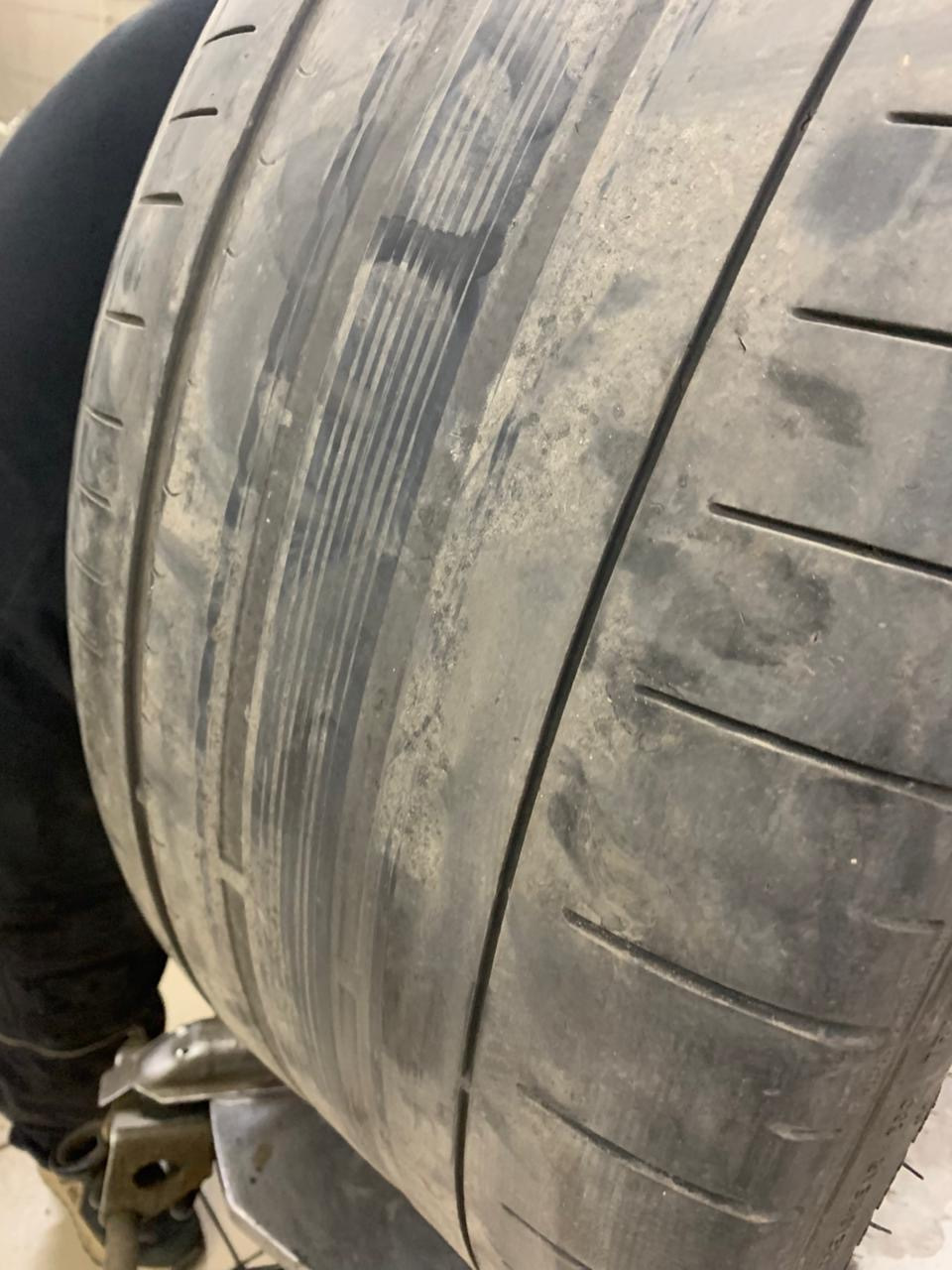

Ровно 1 год и 1 месяц назад Иксик начал свой путь по российским дорогам и успел накатать 40 тысяч километров. С учетом 6 месяцев зимы, летние шины практически новые. Но сегодня, поймав гвоздь, на шиномонтаже мне сказали, что пора менять резину. Я говорю — это какая-то ошибка, им полгода. И тут мне показывают стертые покрышки. В связи с этим вопрос — что могло привести к такому скорому и неравномерному износу?
И только на задних шинах. Передние в идеальном состоянии 🤷🏼♂️

Я после этого поправил сход-развал на задней оси, поглядим, поможет ли.ну и да — не перакачивать, я тоже, обычно, перакачивал, как выяснилось. И да — у меня перед тоже ещё жив.
Меняю лето каждый сезон, хватает на 15-20 т.км, перед съедает края, жопу выедает середину и внутренний бок .давление 2.4 перед 2.6 жопа .большую часть трасса .зима на 21 отходила 3.5 сезона
Перед недокачен, зад перекачен
Качай жопу меньше чем перед)
У тебя видимо Бмв )не было )
Да бмв говно, это разумеется, но физику не обманешь)
Каждому своё)
Мне вариант с перекаченным давлением больше нравится) И скорее всего много по трассе ездите на повышенных скоростях))
Вот и в сумме двух вариантов — последствия на лицо))
А что за резина такая "мягкая"?
По трассе да, в основном Москва и обратно. Резина pirelli
Ну вот и причина) Скорость и давление) Надо мониторить)
То что резина перекачана — сомнительно, это надо 4-5 качать.
Есть мнение, что наоборот недокачано колесо, т.к. резина широкая и на скорости за счет центробежной силы получается "яйцо", центр выпирает и изнашивается.
На практике скорее всего дело в сходе-развале, слишком большой сход и баллон трется пятачком.
Решение — делаете сход-развал примерно в ноли, НЕ по картам производителя. Здесь многие делали в мск в известном сервисе, рекламировать не буду. И будет вам счастье. У меня авто пробег 60тыс и резина родная стоит и еще пройдет пару сезонов. Переделал сход-развал сразу как машину новую из автосалона выгнал. Давление 2.5 по кругу.

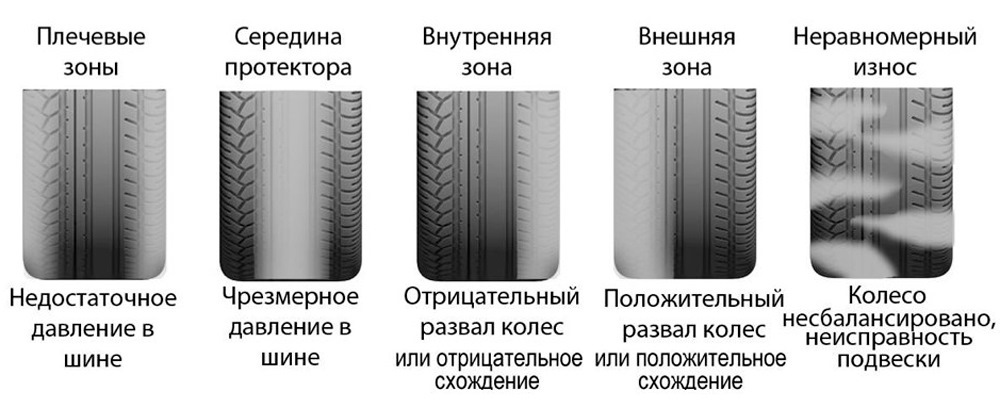

Из за схождение жрет край, либо внутренний либо внешний. Смотря какое схождение.
Из-за развала аналогично, но чуть по другому. Но возможно развал нулевой и схождение отрицательное. Но это прям дичь.

Перекачены однозначно. А что, датчики показывали правильное давление?
Абсолютно да.
Может у Вас не правильные параметры колёс выставлены?
Да что с этими Х7?!😱 Каждый первый жалуется на съеденную заднюю резину…🤔
Перекач. У вас съело середину. По такой же причине мне шины летние служили всего два сезона. Стал недокачивать на 0.2-0.3 бар
Класс… Всегда качал как рекомендовано (
Как рекомендовано, это хорошо, но когда вы едете по трассе и +20 на улице, прибавляется смело 0.3 АТМ.
В итоге от 2,5 у вас 2,8 или 2,9. Вот и результат. Коммент выше правильно написал автор, надо недокачивать.
