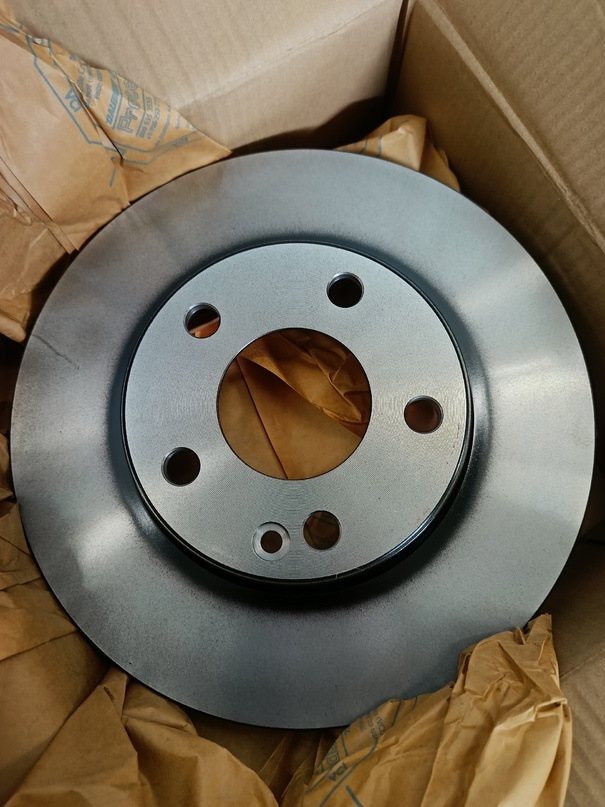

БУ тормозных дисков которые ранее ставил (брал за копейки) хватило на 7 месяцев, вновь появилось биение при торможении. Ездить так не безопасно, взял все новое.

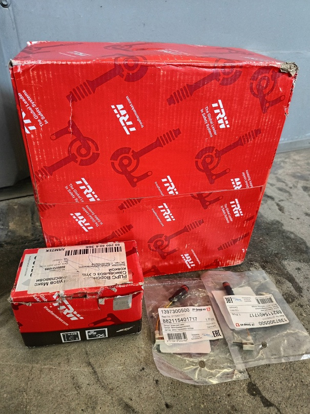

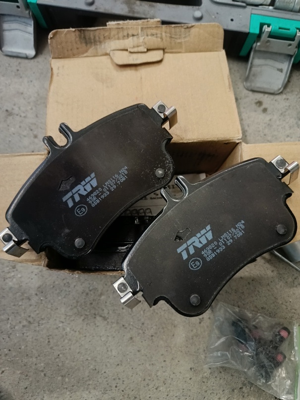

Заказано:
— тормозной диск передний TRW (на доресте идет размер 280x25) (артикул DF6548) 2 шт. 7700 руб.
— колодки тормозные передние TRW (артикул GDB1933) 1 комплект 3210 руб.
— датчик износа тормозных колодок JP GROUP (артикул 1397300500) 1 шт. 200 руб. PS: Я брал два, после в комментариях поправили что с завода идет один датчик на правом суппорте.

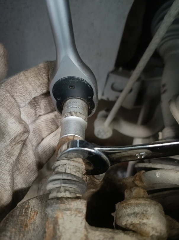

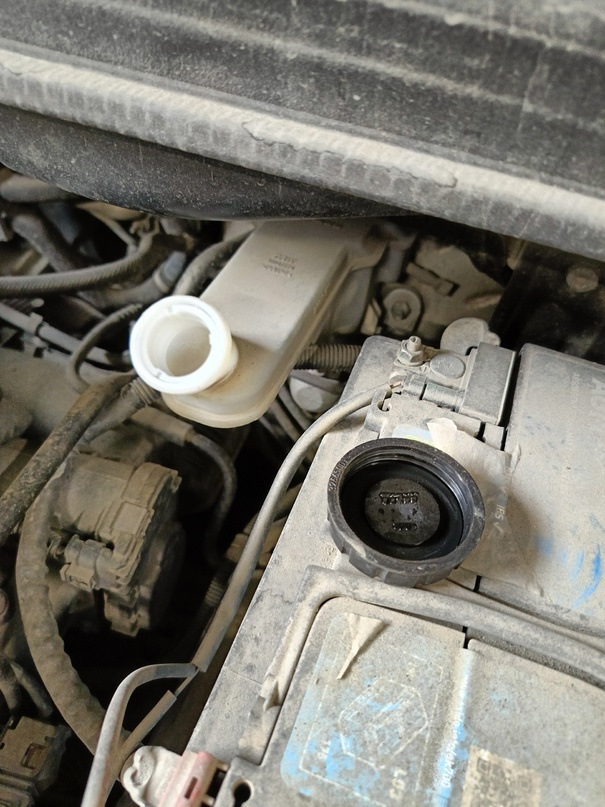

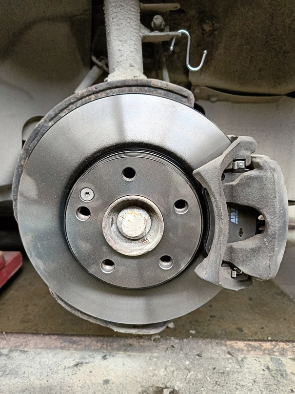

1)машину на ручник поставил, домкратим и скидываем колесо, выкручиваем пробку бачка тормозной жидкости.

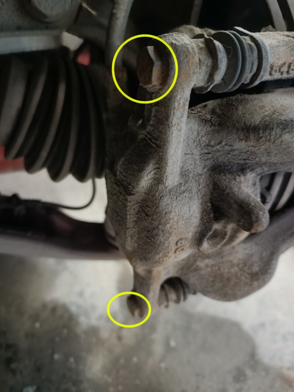

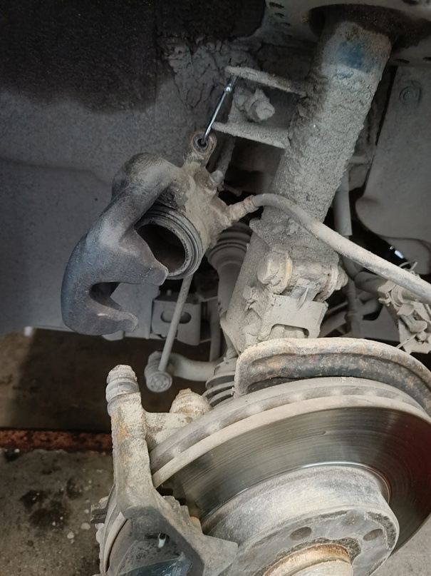

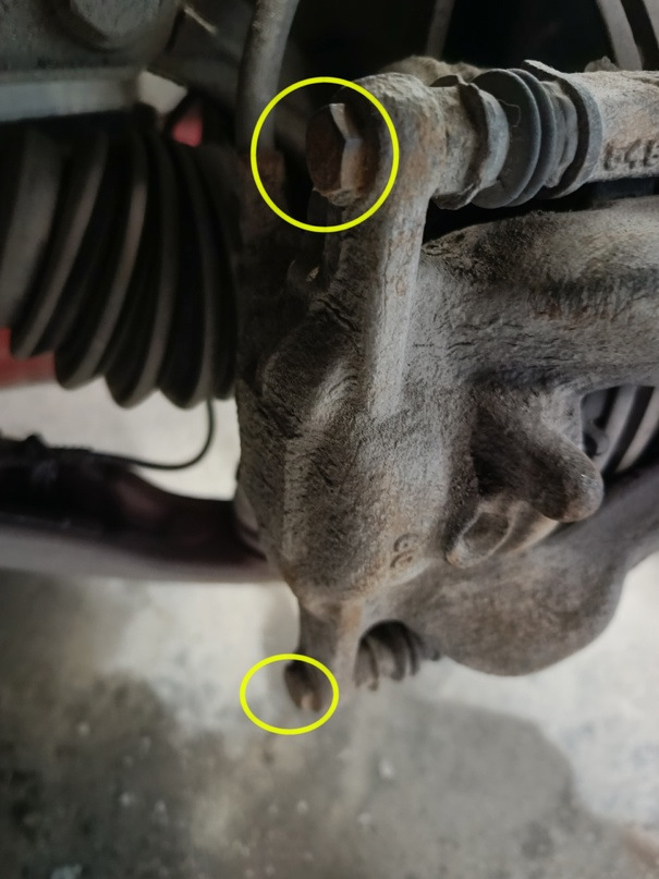

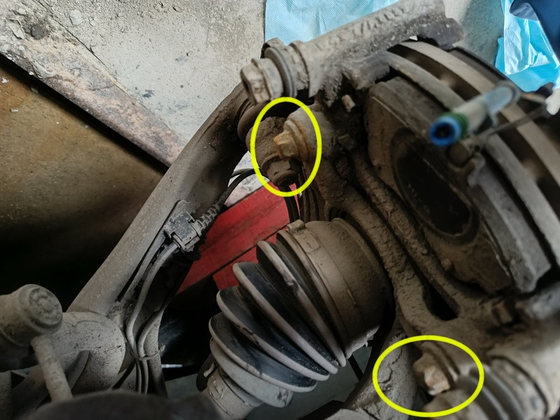

2) рулем разворачиваем суппорт к себе чтобы удобно было с ним работать, щеткой по металлу счищаем грязь с болтов суппорта и скобы, проливаем все очистителем тормозов, чтобы снять суппорт необходимо его утопить внутрь

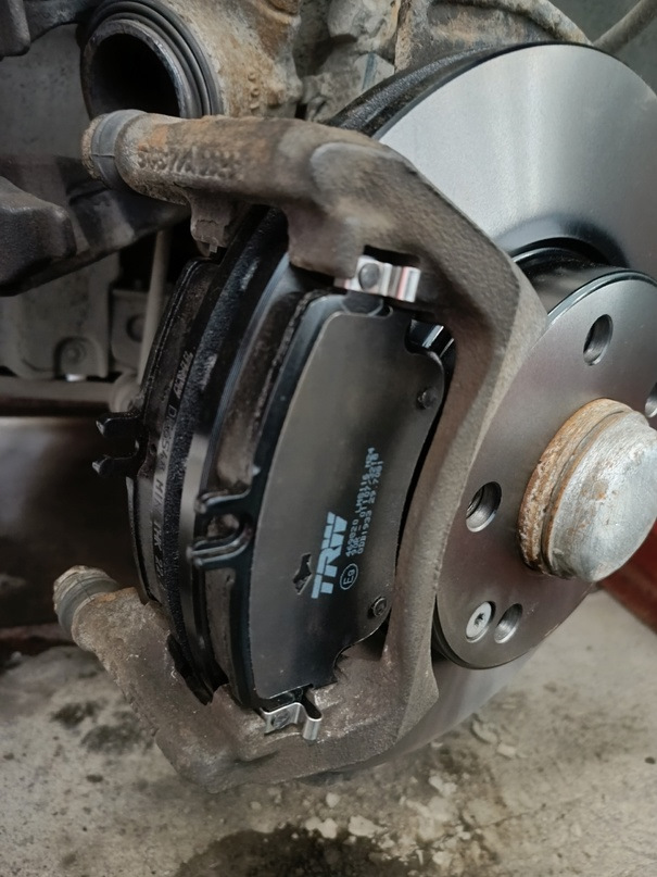

далее головкой шестигранника на 13 открутить два болта удерживающего суппорт, болты эти идут без сложностей. С колодками идут новые болты, их ставим при сборке суппорта.
3) снимаем суппорт и вешаем его на крючок, брал обычный крючок с кухни )

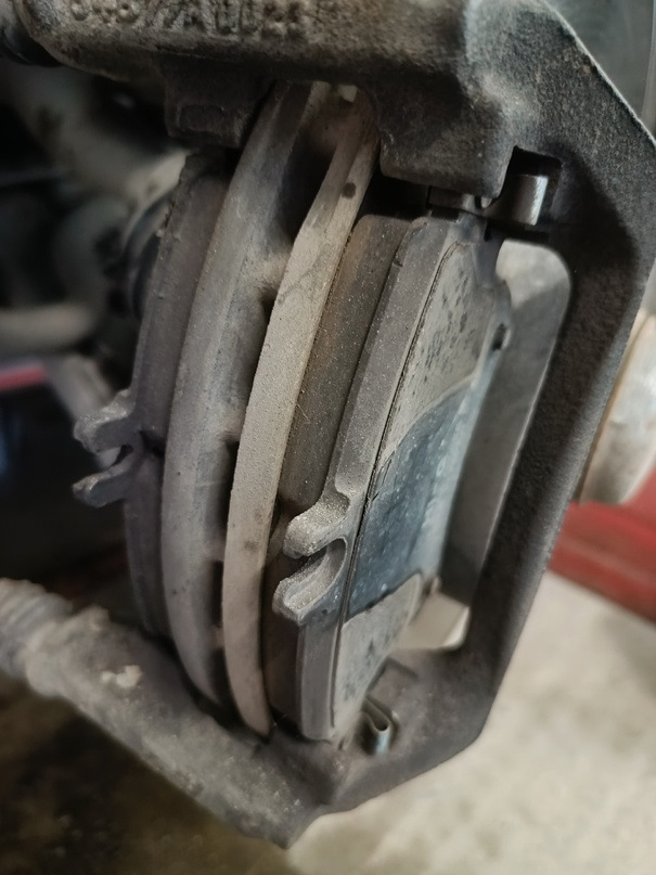

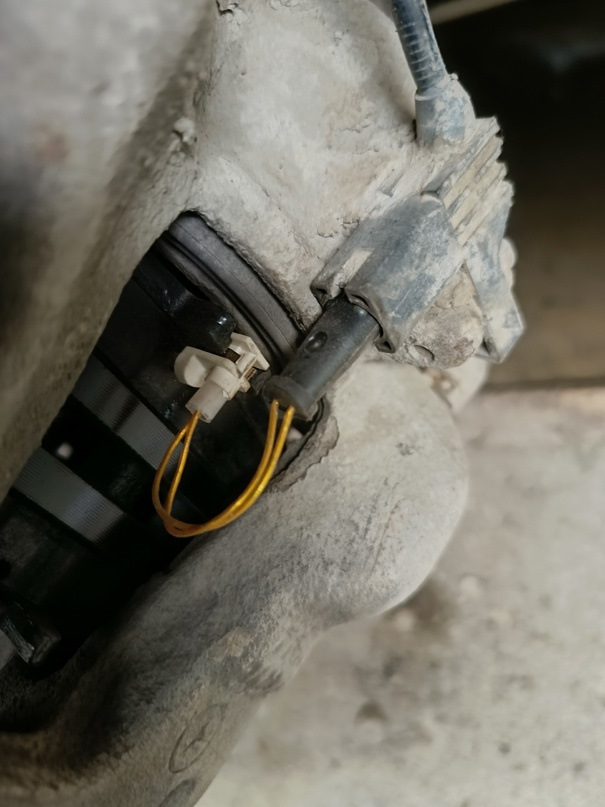

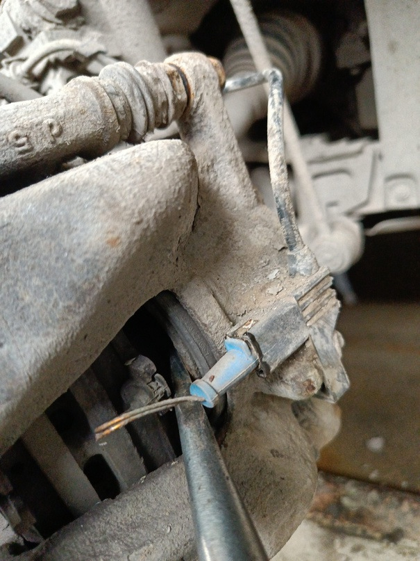

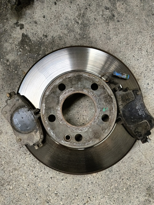

4) снимаем датчик износа, отверткой поддеваем демонтируем колодки

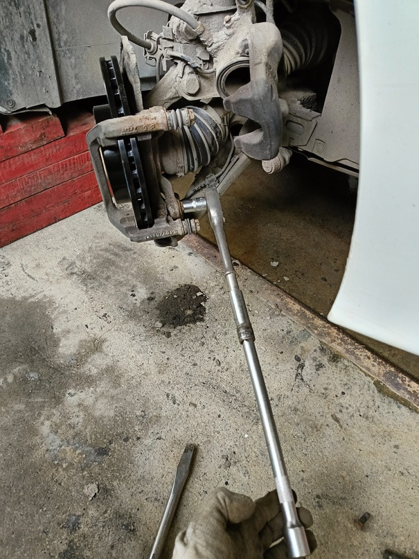

5) далее откручиваем болты скобы головкой Е18 (звездочка) и снимаем скобу, чистим ее щеткой по металлу
Затянуты сильно, пришлось крутить большой трещоткой сделав рычаг

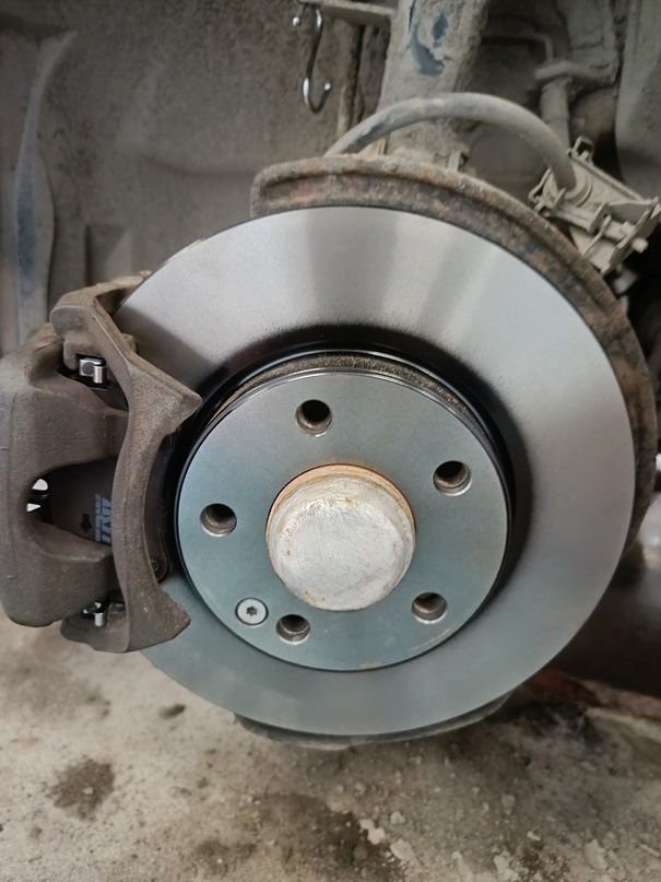

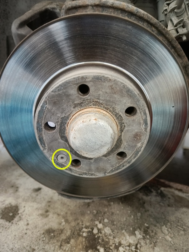

6) откручиваем болтик удерживающий тормозной диск отверткой с TORX T30
Далее собираем все в обратно последовательности, ставим датчик износа колодок. Медных смазок никаких не использовал. Не забываем закрутить обратно крышку бачка тормозной жидкости, прокачать тормоза педалью.
Теперь тормоза мягкие, предсказуемые, без скрипов и биения. Доволен.
Всем удачи!

Датчик с завода один стоит.

Супер. не претендую на лучший вариант, но на ступицу бы полить или медной или алюминиевой смазкой. на сухую ставить стремно. И пальцы суппорта ревизию каждое открытие супорта чтобы не закисали. Если с азка сохнет, мажу литиевой высотемпературной смазкой…
Ну или я прибалевую от увлечения смазывающими материалами.
