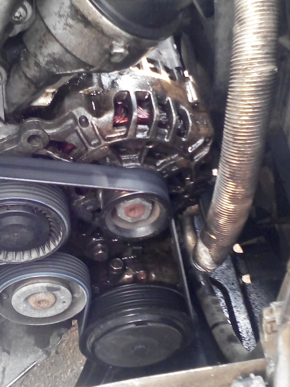

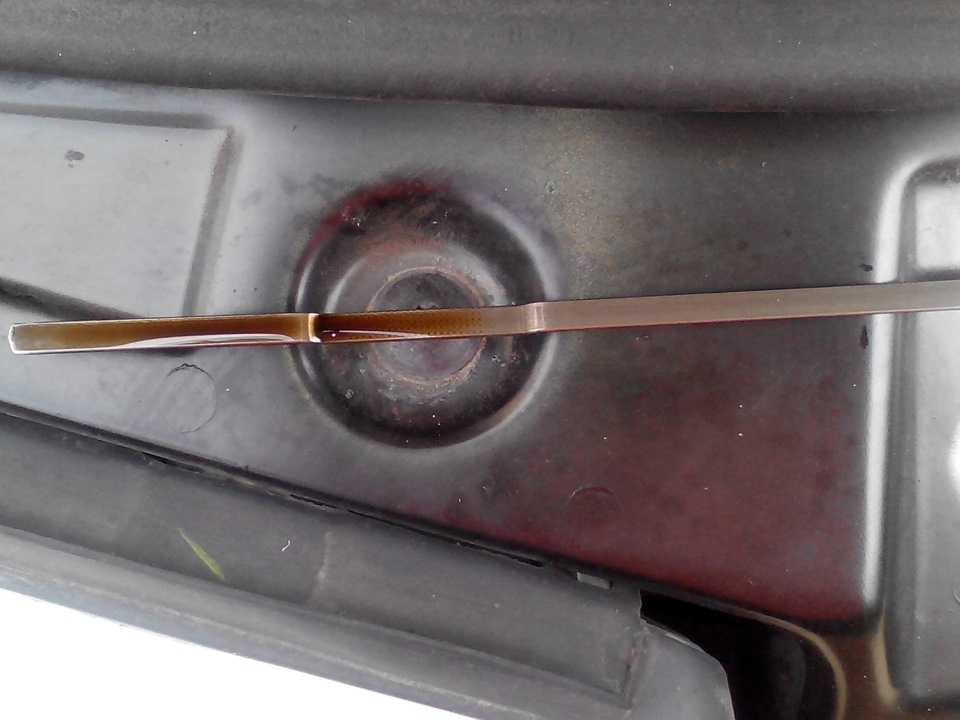

Купив нужную жидкость и заливая её, увидела, что генератор в масле, а на днище — небольшая лужа.
Андрей, если ты читаешь это, спасибо тебе огрооооомное за помощь! Реально, без тебя бы я этого и не заметила, так как мало что понимаю в машинах, да и масло откачать — ещё та трудность.
Продавец обновлял все расходники до продажи авто. Масло залили 15 мая (сейчас 2 июля), за это время машина проехала около 1600км.

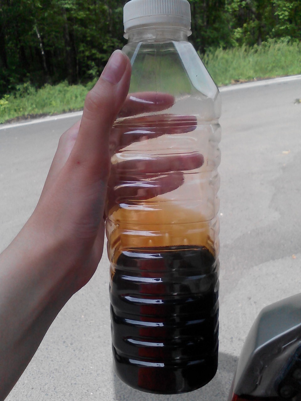

Уровень масла был выше максимума (на 5-7мм). Так как понять, откуда течёт, не смогла, решила откачать его, дабы уровень снизился хотя бы до максимума. Скорее всего масло просто выбивало.

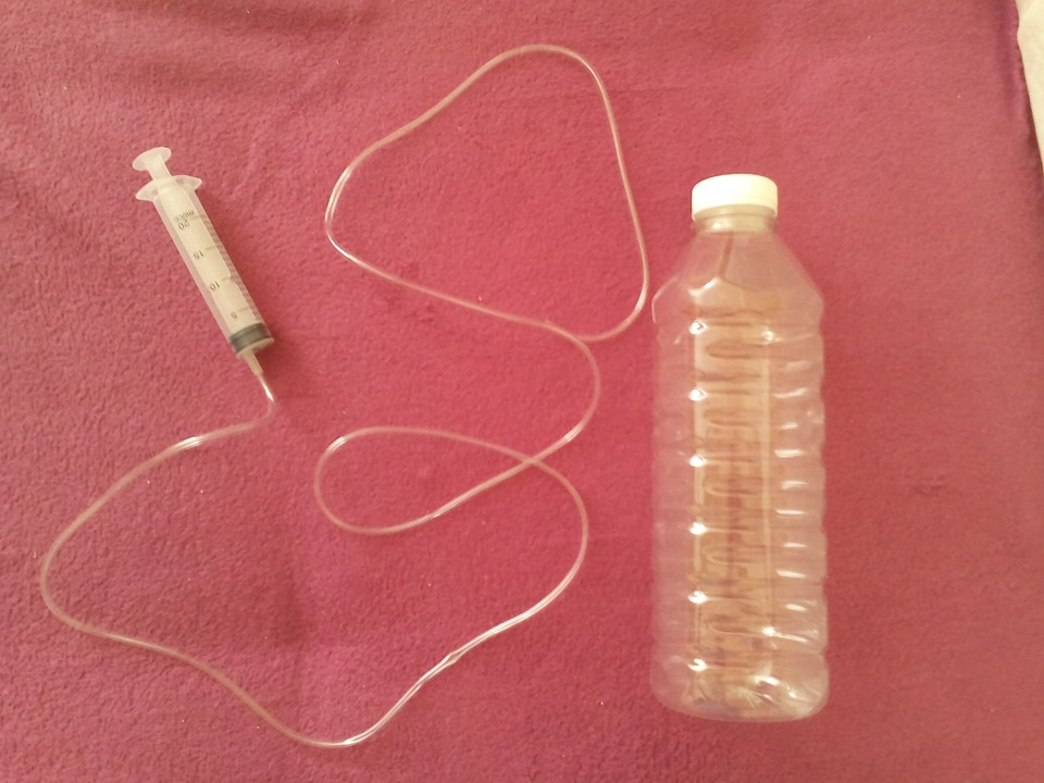

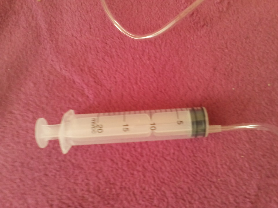

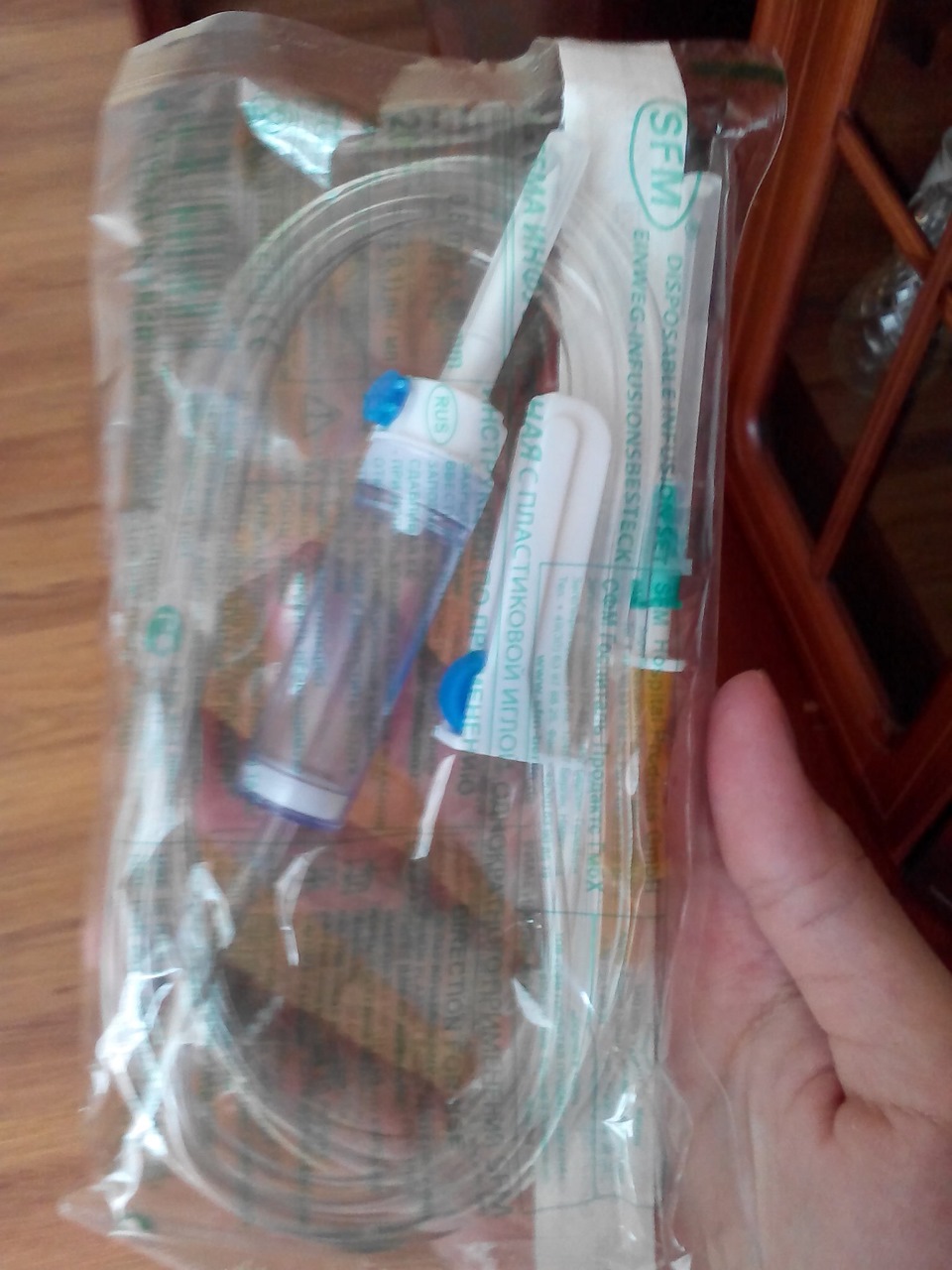

Понадобился шприц и капельница. Самая большая дозировка, которая была в аптеке — 20мл.
Иглу вытащили — отрезали от капельницы всё ненужное — соединили. Также надо не забыть бы про бутылку, куда всё будем сливать.
Отлили достаточно много (больше 300мл), уровень снизился.

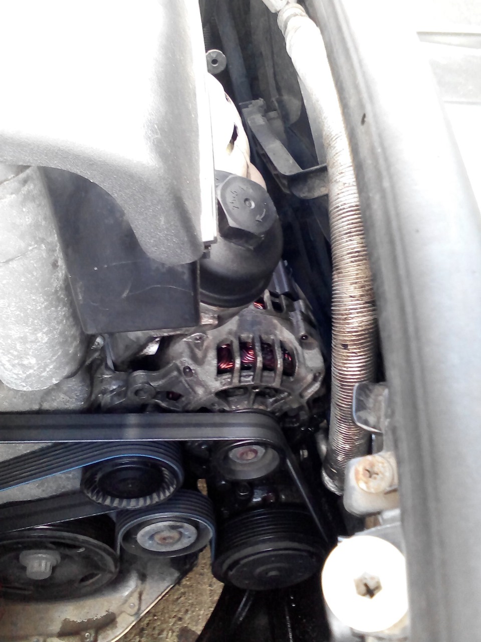

Успокоившись, утерев лужу на днище и генератор, поездила ещё день и увидела ту же картину под капотом.
Пришлось ехать в сервис. Мастер сразу понял после снятия крышки двигателя, что масло выбивает около фильтра.
Умыл генератор и фильтр ВДшкой, поставил другую резинку на фильтр и вернул на место.

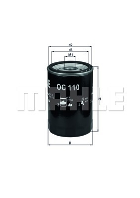

Честно, я ещё не указала о том, что нас он попросил купить другой фильтр, но привезли мы не тот (дали на 65 л.с.). Ехать обратно мастер не заставил, и со старым всё устроилось. Купленный фильтр за 350р. вернули, купили поменьше (на мои 64 л.с.) за 195р. На всякий случай лежит в машине. Так что имейте всегда про запас такие вот запчасти! Хз, когда они понадобятся.

Всё верно, Misterd прав, поликлиновый ремень стоит не правильно, обратите внимание (не сочтите за наглость и желание указывать)
окей) когда поеду менять масло, заодно спрошу про ремень
че-то мне кажется что ремень неправильно стоит, как-то слишком мало он генератор обтягивает
и масло я бы поменял а то черное слишком оно
как-то вот так оно должно быть :) monolith.in.ua/wp-content…ig/skoda_roomster-018.jpg
