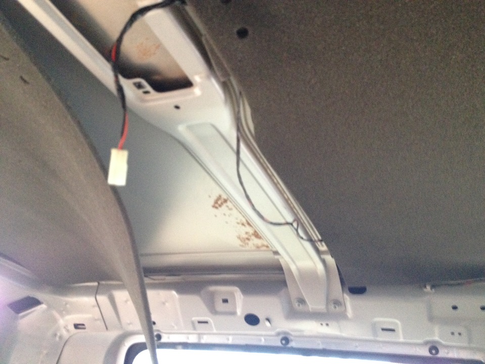

Снял внутренние облицовки .
На крыше наклеен паралон.Хоть какая то шумка с завода.))
Кстати, на всех пластмасках то же наклеен такой же паралон.

Ептель бобтель, вромненоги, ) откуда там стока ржи?) Ваще можно было хамерайтом покрасить а сверху пушсало с мовилем смешанные.
Пушсало на крышу нельзя. Все в салон стечет летом. Проходили уже.
Если в равной смеси с мовилем, то нет.
Не Виталий, нас пушсалом не заманишь.Проходили. Оно только для скрытых полостей днища.
В смеси оно в тепле за месяц становиться как полимер, только тонкий слой надо…)
Не. Там у меня все отпи.но, зачищено и обработано, не помню как уже называется, консервант — проникайка для металла.Недавно проводку делал в консоль потолочную, разбирал ради любопытства — там все чики, паучки живут.))
Цинкарём пройти да тектилом везде, включая полости. Не воняет как мовиль, а смысл тот же. Надо у себя проверить тоже как-нить по случаю.
Ну а кто мешает прокрасить поверх эмалью с преодразователем? Под обивкой то пох. А она ржу на внешних конструкциях держит. А полости после мовилем запыли… Других вариантов на ум не приходит.
Что то помудрю.Мовиль, что то не охота ваще использовать.

Надо свою разбирать. А греть не пробовали клей?
Есть спреи для удаления клея
ну да. как вариант. Но ни разу не пробовал
BLOODYGOBLIN
ого
неа…Галошей нормально убирается.
Я клеил прям такт, на остатки клея. Пока на голову шумка не упала :)))
