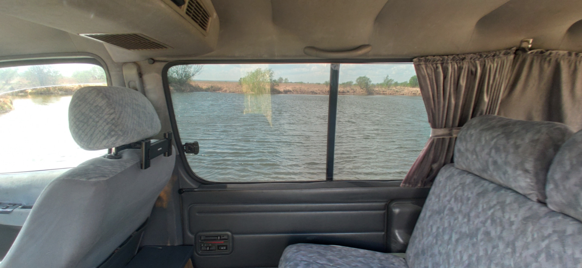

Решил самостоятельно изготовить "сшить" шторки. Для начала запасся тросиком в темной пластиковой оболочке, сгенерировал крепеж, используя медные обжимки которые затем разместил в термоусадку. И прикрутил грибки к кузову. Тем самым создав направляющие для штор.

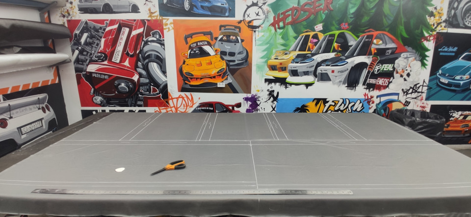

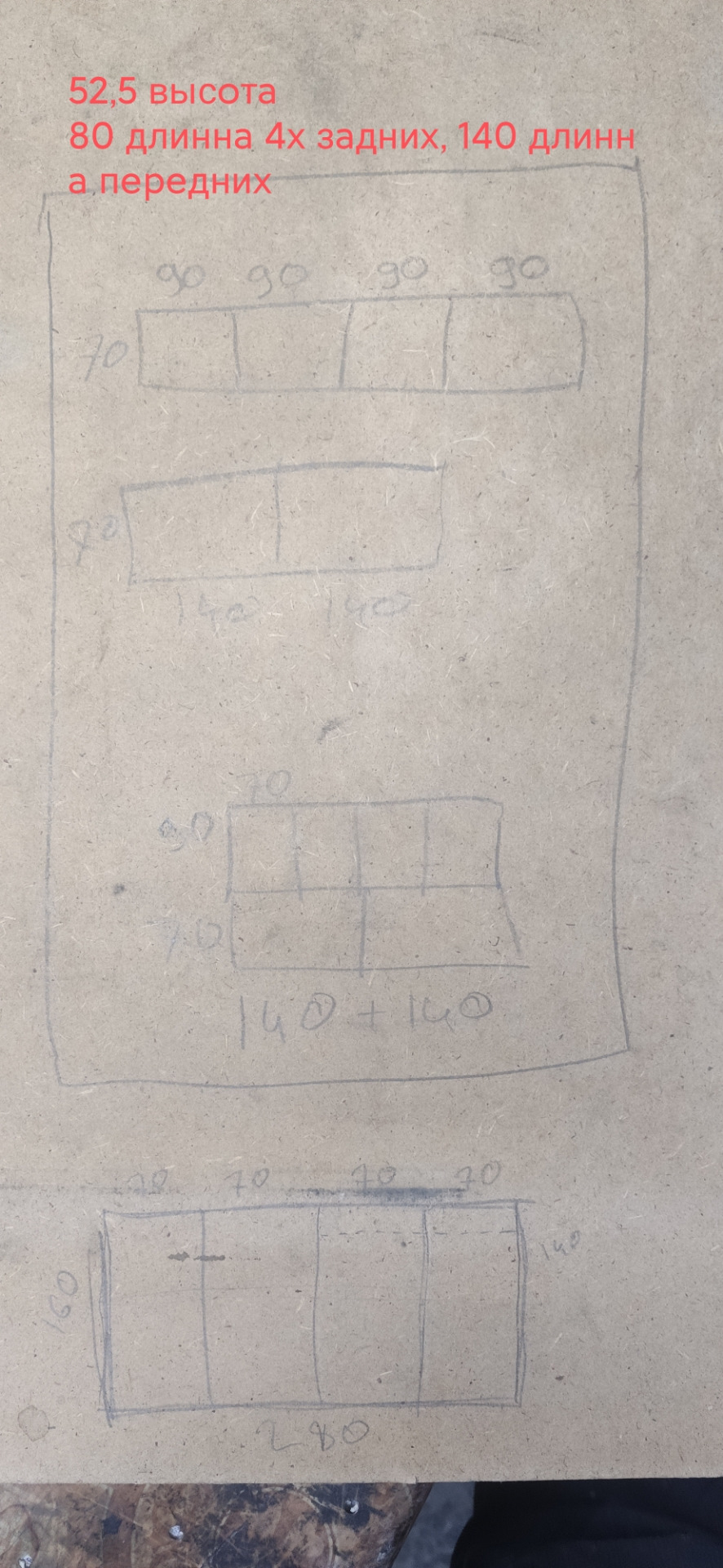

Далее была подобрана ткань по цвету и обязательно "блэкаут"
Ну и освоение шитья. Все получилось более чем достаточно)

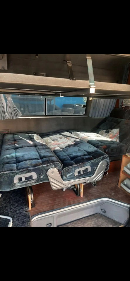

Подскажите, от чего второй ряд сидений?
Это японский кастомный вариант, (такое однажды встречал в объявлении продажи Лонг хайса, прям с переоборудованным салоном под автодом)
У меня ещё лежаки в комплекте в такой же оббивке, и все это доработка япов.
Т е. Это прям кастом на Хайс, получается, не от другой модели /марки
На дроме в Хабаровске продается Хайс. Сиденье пуля в пулю. Я полагаю -была конторка которая допиливала для путешествий.
А на двери сделал?
Ага! Заднюю на фото видно, там использовал заводские рельсы. А на сдвижной, только по верху тросик. Фиксируется магнитным прихватом. В общем реализовано по принципу заводской системы.
Вот у боковой — на нее повесил или на проём?
На проем
Понятно )

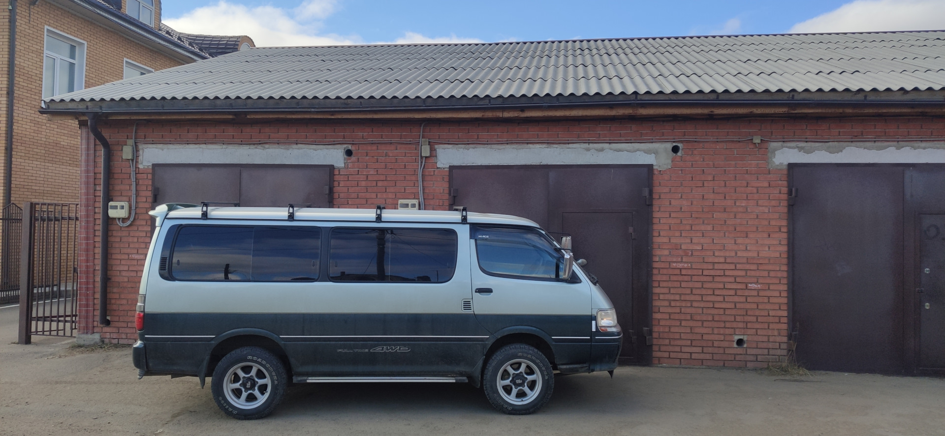

Добрый день! Молодец, красиво получилось. У меня вопрос: боковые раздвижные окна протекают? Хочу на свою машину такие поставить.
Привет. Однажды на мойке пытался отбойником вычистить оконные желоба, там да -немного воды было. Ну а после дождя что то не помню чтоб мокрили.
