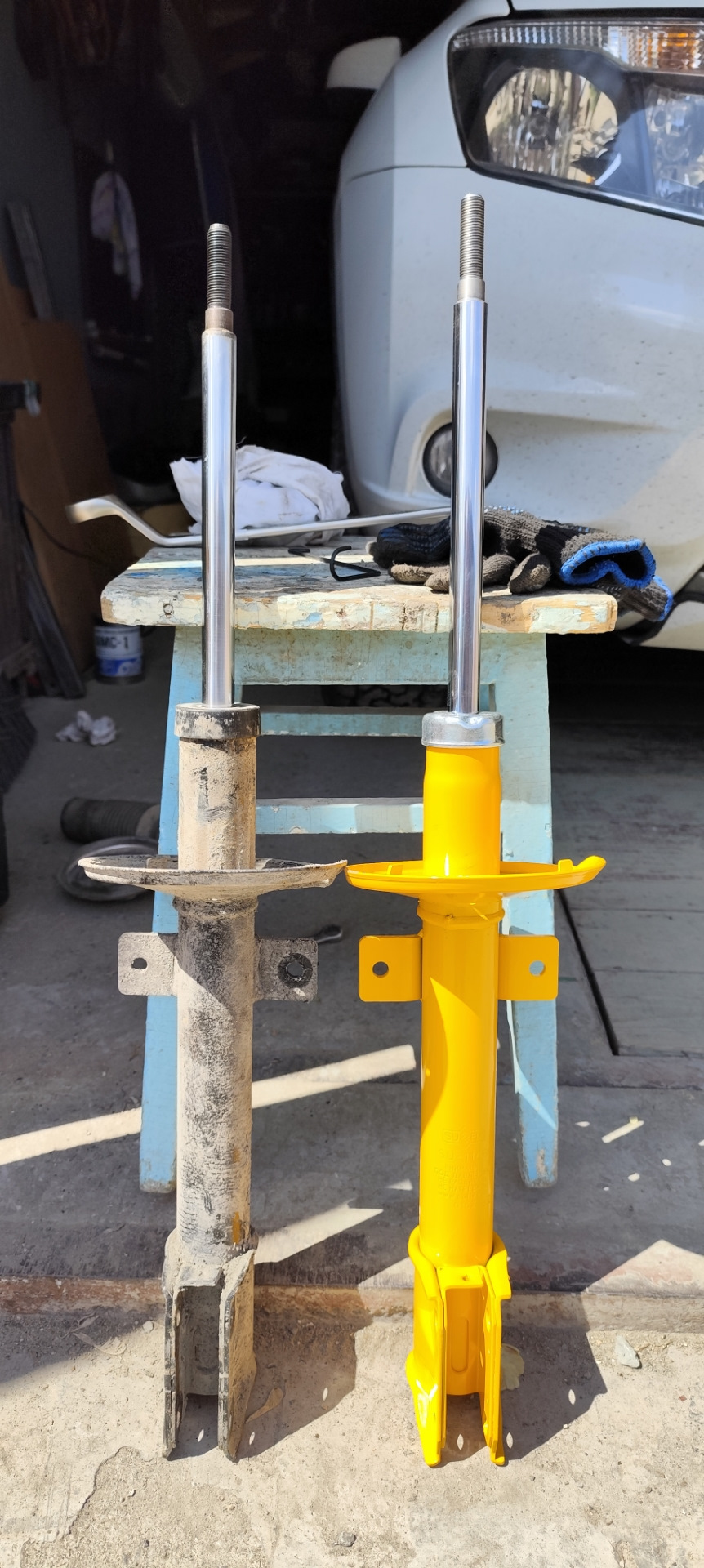

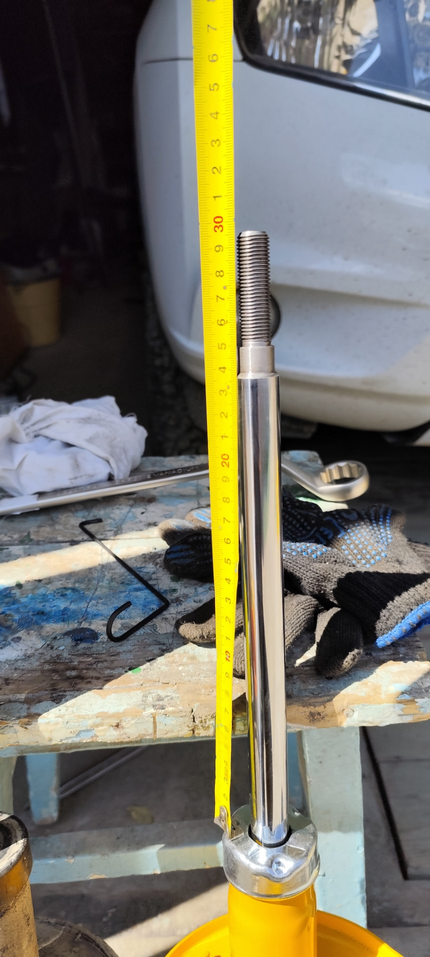

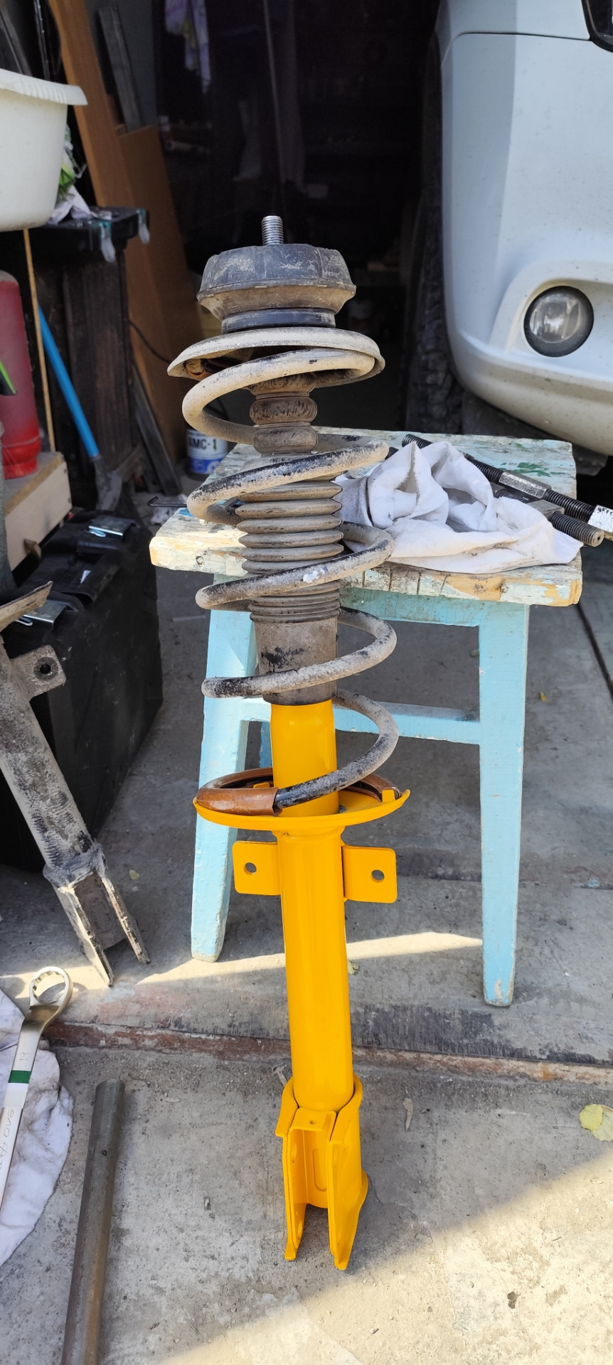

Заменил задние стойки, установил Суфикс. Бюджетно, по отзывам вроде не плохие. Все остальное осталось родное. Дополнительно смазал опорный подшипник. Шток новых стоек выше штатных, наверное это не плохо.

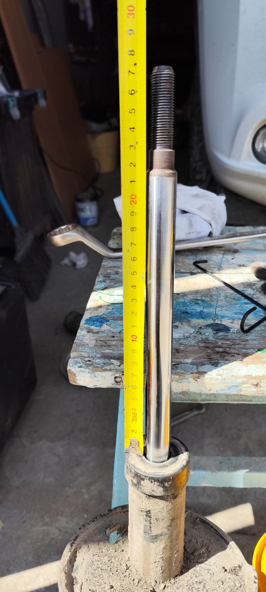

Штатные на вид нормальные без подтёков, но держат плохо, зад машины раскачивало. Шток еле возвращается в верхнее положение. Прошли родные менее 25000км, вот так.
