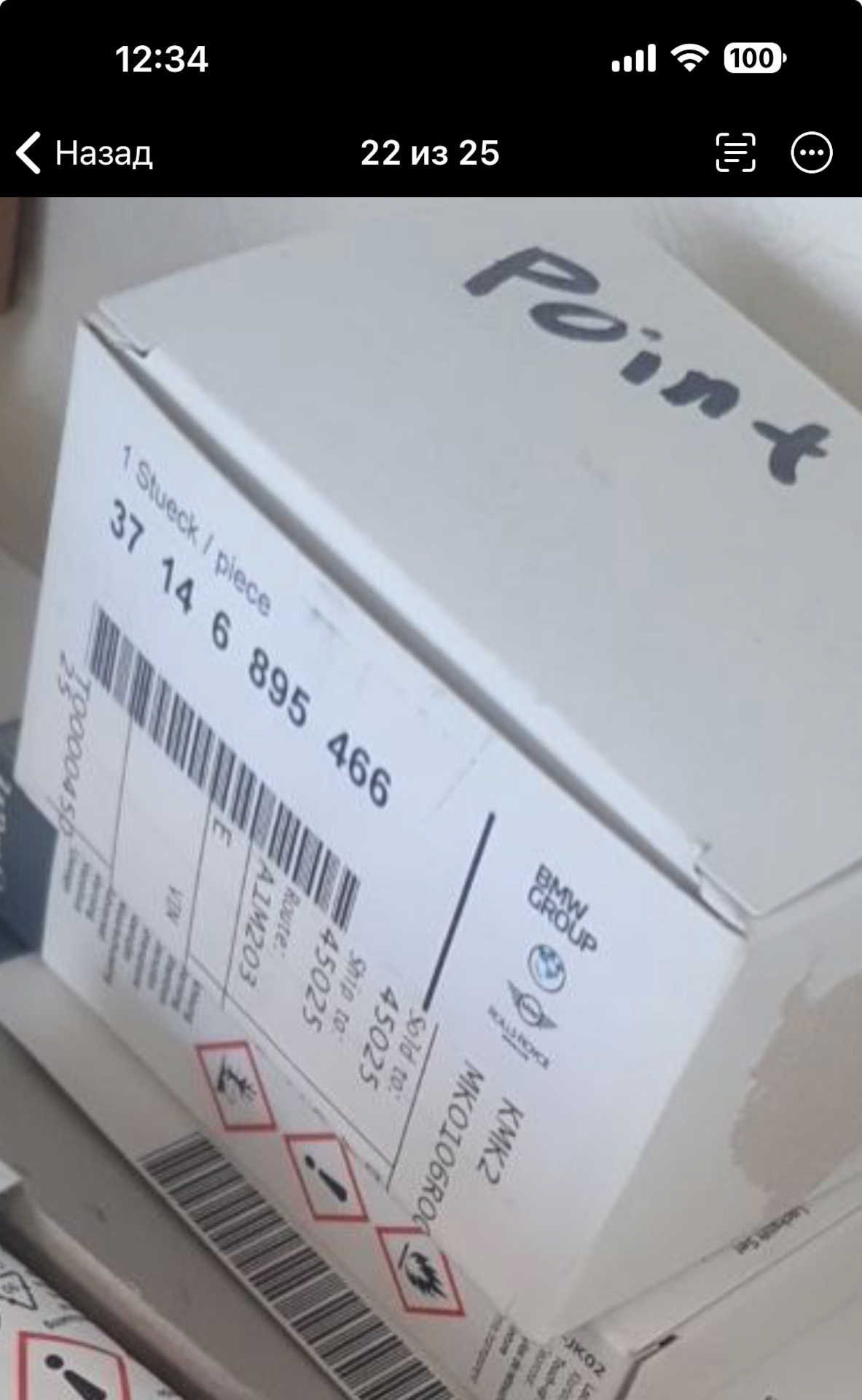

Кстати, по партнамберу этот датчик не совсем подршел, собрали в итоге из старого и этого, мне уточнили — вроде как и левый и правый 37146895467! А вообще там есть какие-то замарочки с датчиками этими при подборе…

С наступившим! Блин, я наверное ошибся…хотя мне там менеджеры одного говорили, свой продавец — более дельный номер вроде сказал (что на фото) — уже не помню что за чехарда с 6 и 7? Вот такой в итоге заказал, а но себе пока его не ставил

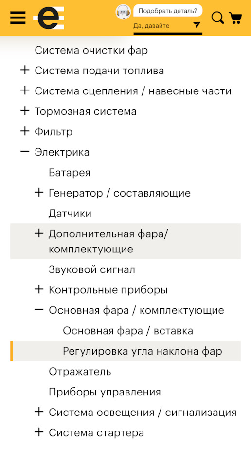

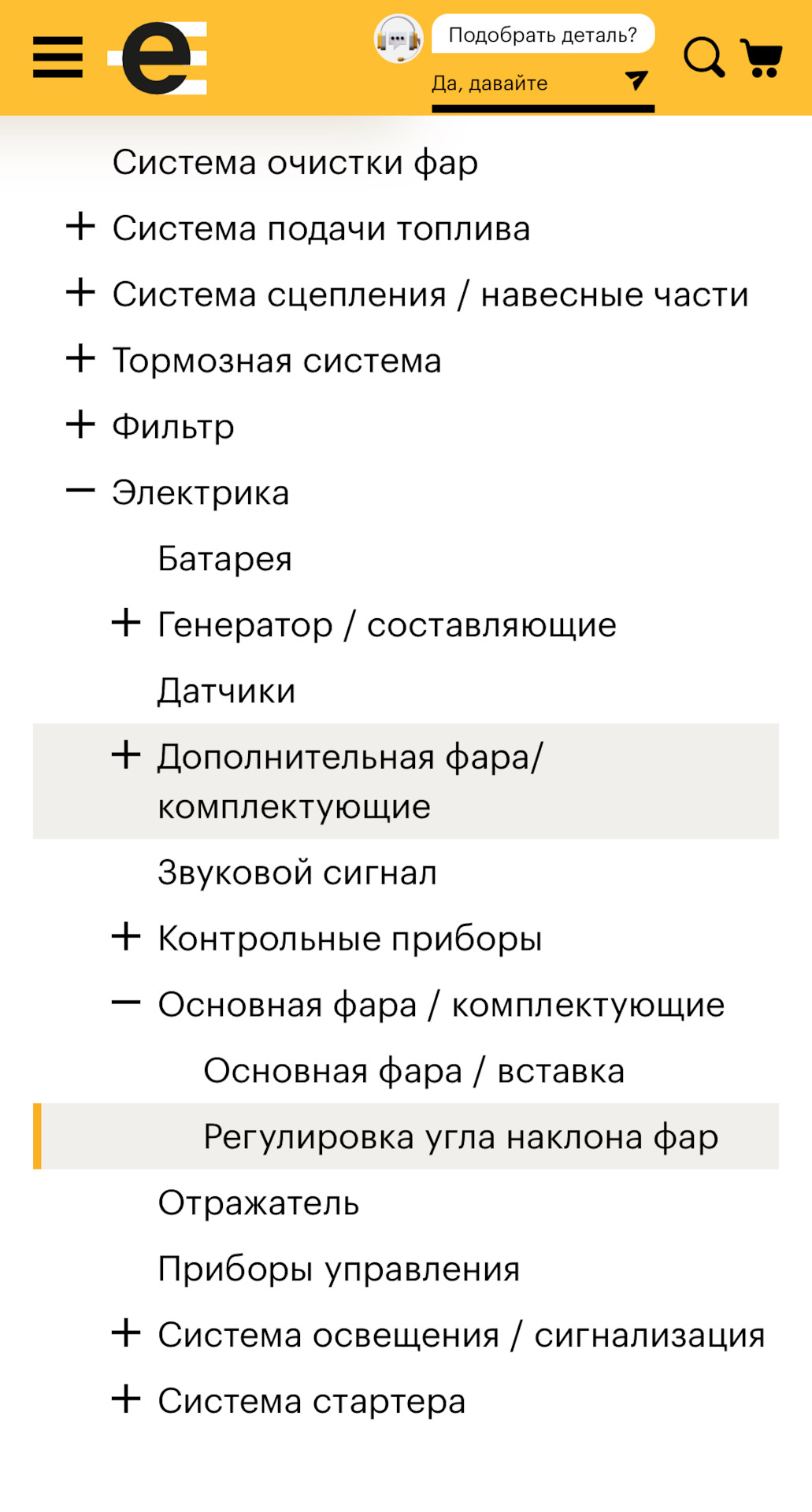

Пробил по вину через емекс, пришлось помучаться правда. Через поиск по слову датчик ничего, в ходовой его нет, оказывается он в головном свете, по вину у меня 67.

Я зашел на емекс, вбил вин.
И с гемором в необычном для меня месте

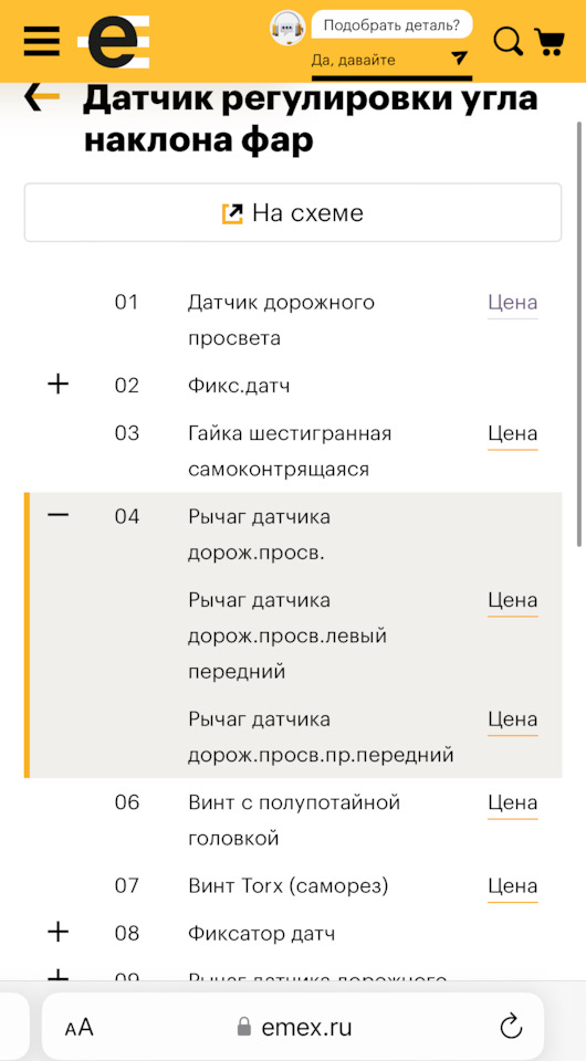

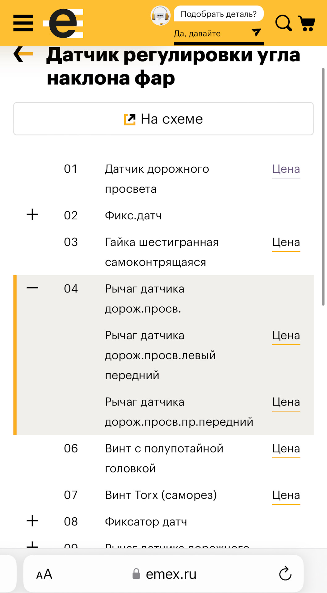

Электрика-основная фара-датчик регулировки наклона фар нашел его.
В емексе, по вину бьётся 37146895467.
Не нашел там правого или левого.

Но это в том случае если сам датчик нужен.
Кронштейн у них правый или левый

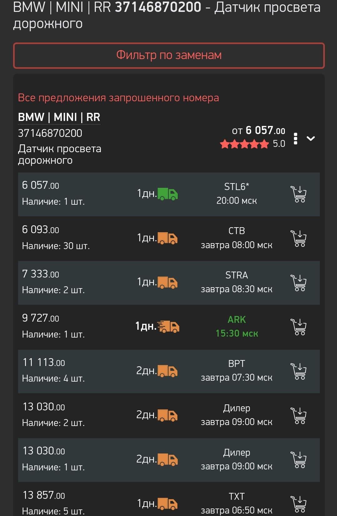

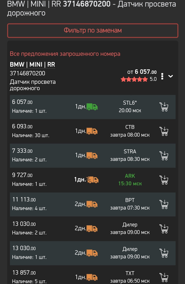

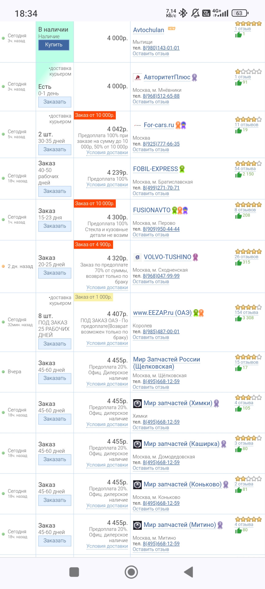

Мне другой номер дали 37146895466
"А вот где теперь найти его?"…
Где искать… В магазине, разумеется. Не на дороге же искать потерянную запчасть… 😁😁😁

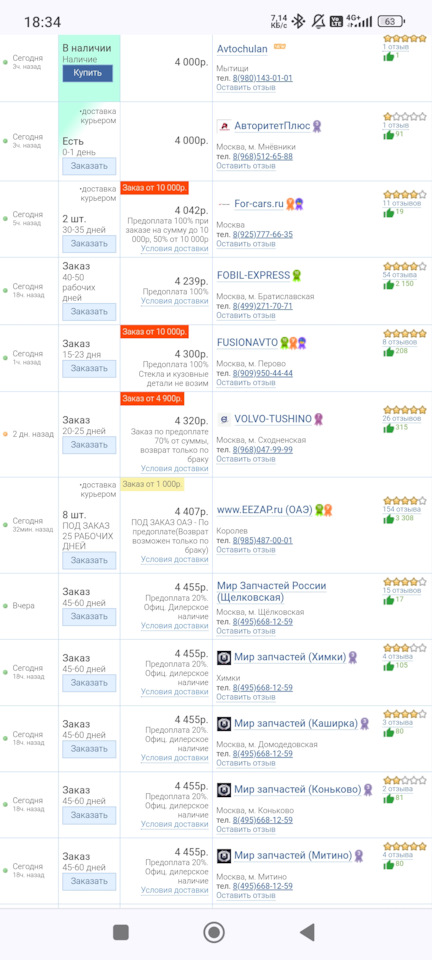

А что за магазин?
Автодок
Так оказывается датчик не нашли) это я поторопился уже радоваться
А номерок датчика случаем не остался у вас?
37146895466
