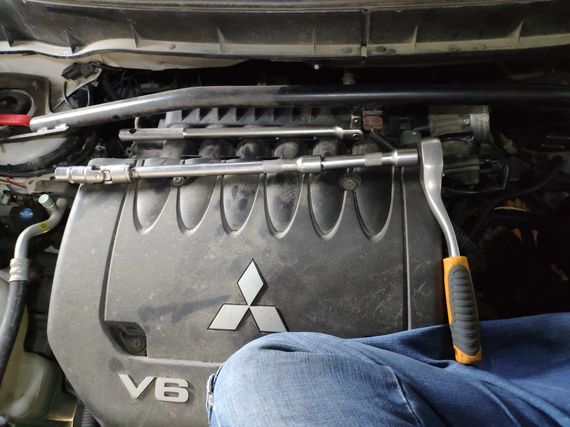

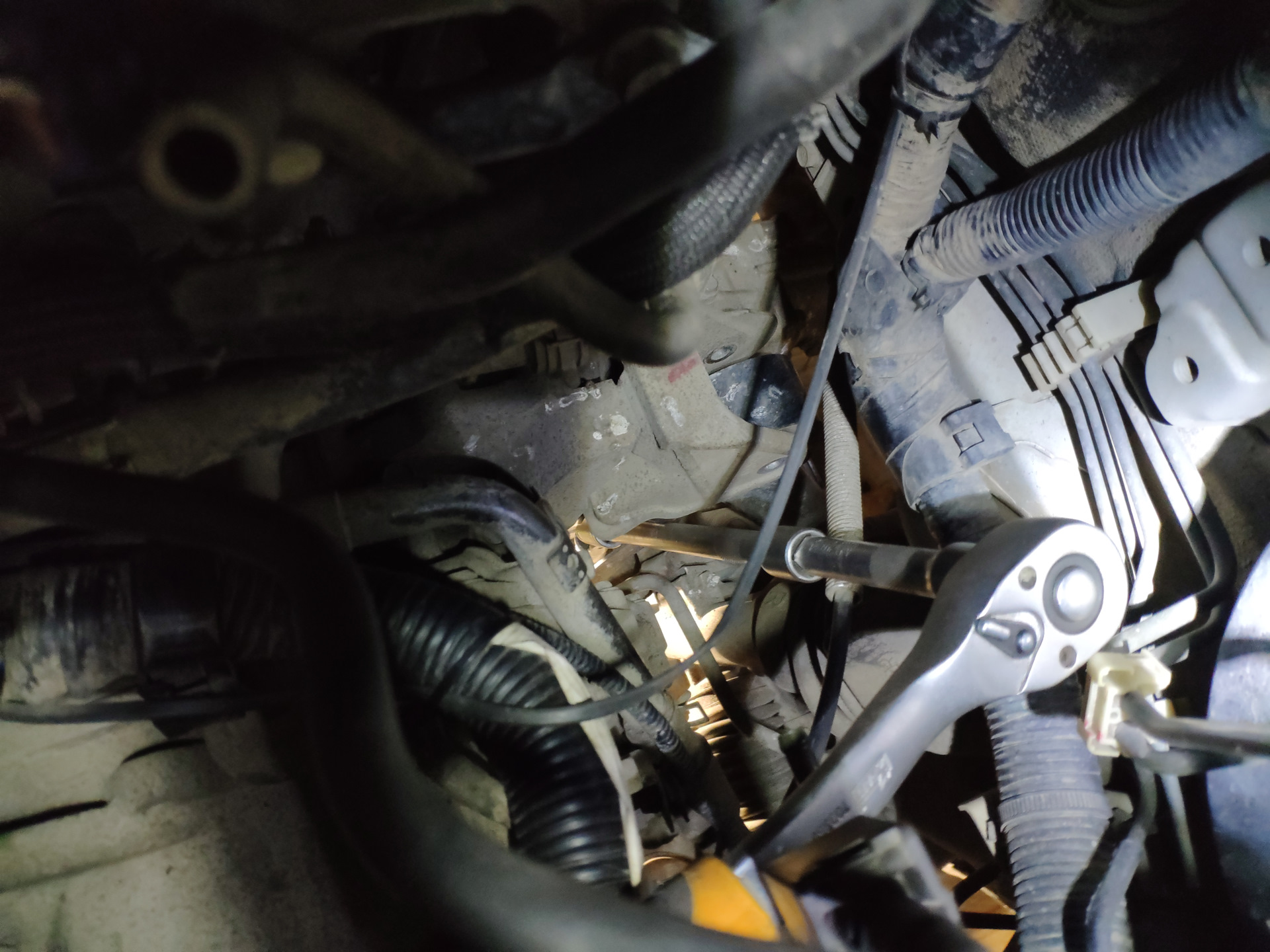

Еще когда пересел с 2.4 на 3.0, то отметил, что в положении D на трешке вибрация заметнее, хотя и не такая сильная, как была в свое время на 2.4. Принял решение превентивно заменить заднюю опору двигателя. Информации по замене полно в интернете, поэтому отмечу только пару моментов.
Тот “самый” болт был откручен с использованием “карданчика”. И не без помощи напарника.

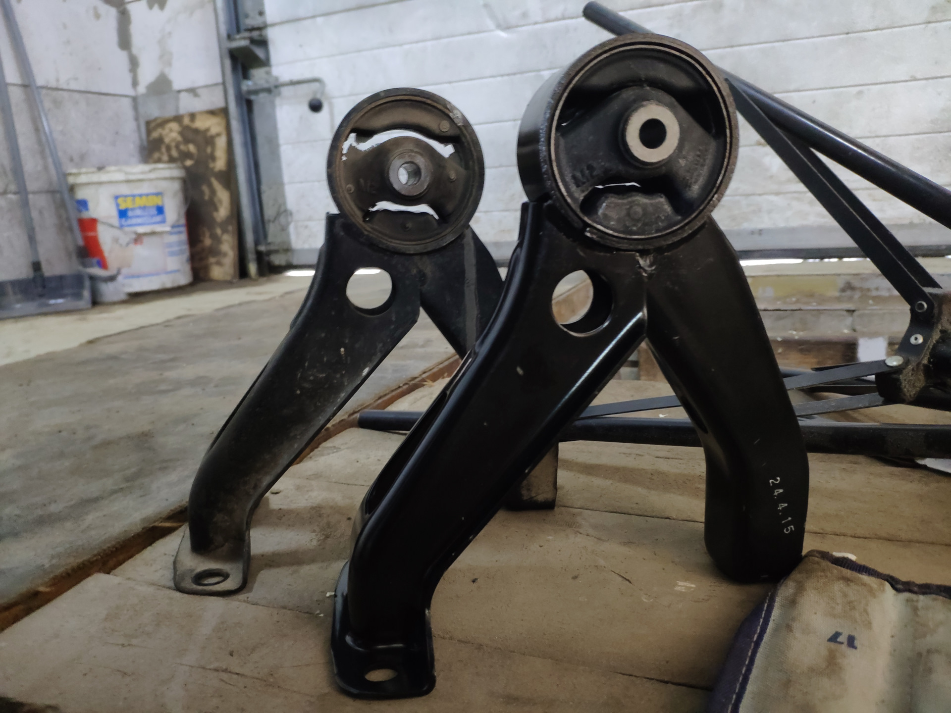

Попадалось видео, где опору легко вытаскивают не опуская подрамник, но у меня так не получилось, как я ее не крутил) Пришлось опускать подрамник, благо все легко открутилось.

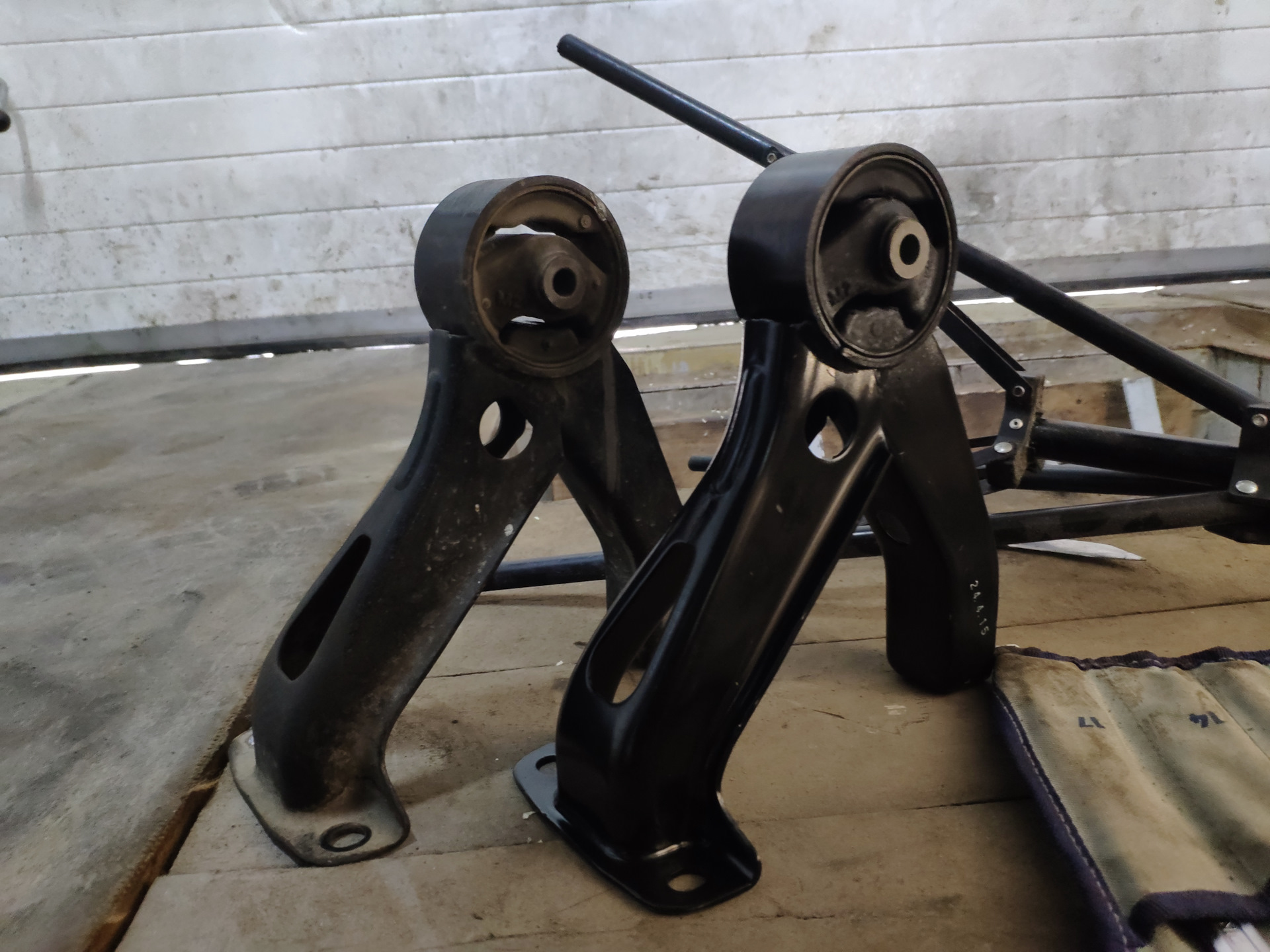

Старая опора без сильных надрывов, но резина уже вся в трещинах. Передняя, кстати, оказалась в таком же состоянии. Её тоже заменю в ближайшее время, благо там сильно проще и делов минут на 10.
Опору брал оригинал в Автодоке, направление NVV, артикул MN184094.

нечего ненадо приспускать, снимаем воздухан и всё, три удлинителя и карданчик и болт выкручен, опора легко вынимается вбок -вперёд+назад
Ну вот не вынимается) Вообще нет проблемы открутить 4 болта, чем заниматься головоломкой
А я не откручивал, хз как получилось но опора вылезла

На 2,4 менял с неделю назад эту опору, 20 минут работы но с откручиванием и приопусканием подрамника
Да Вы супергерой) У нас ушло несколько часов) В следующий раз будет быстрее конечно, но в 20 минут точно не уложусь)
Все болты подрамника откручивал или только задние?
Что-то подставлял под ДВС?
Я все откручивал, под двс ничего не поставлял. Да и нет проблемы их открутить, они все в нормальной доступности.
ДВС- остался висеть на боковых и передней подушке?
Только на боковых. Передняя подушка была снята вместе с поперечиной

Я опускал подрамник на пару см и опора вылезла. Переднюю опору брал оригинал от эво, на ней резины побольше, выглядит крепче.
И какие улучшения после замены?
По жопомеру вибрация уменьшилась. Но все таки на 2.4 её вообще не было. Я бывало подрывался — казалось, что двигатель заглох)
Такая же фигня крутил вертел не смог вытащить без опускания подрамника👐
вроде как то вынимают вдоль кардана ее…
