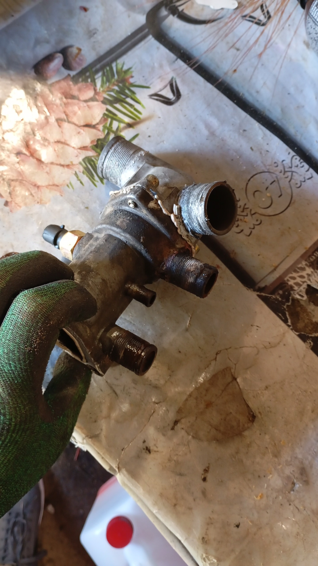

Итак, зае&ало меня кипение антифриза… Крышка продержалась не долго… При попытке ее закрыть она тупо прокручивалась…
Взял у коллеги крышку рабочую, она села, все закрылось и кипение вроде прекратилось… Но псих уже был 😁

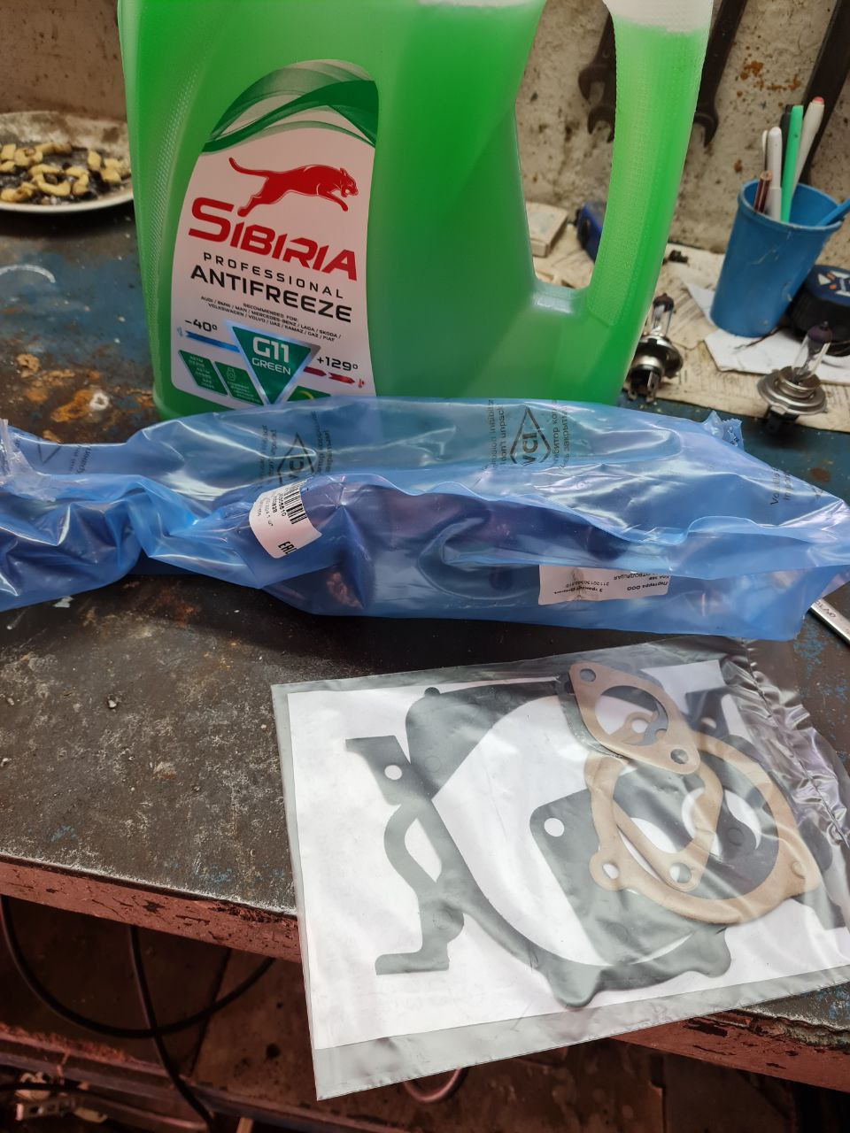

Я решил пойти дальше, и как мне посоветовали в предыдущем посте, где я описывал манипуляции с системой охлаждения…
За это отдельное им спасибо! Я решил изучить вопрос, как выяснилось хвалят и плохих отзывов не нашел. Чтож. В магаз.

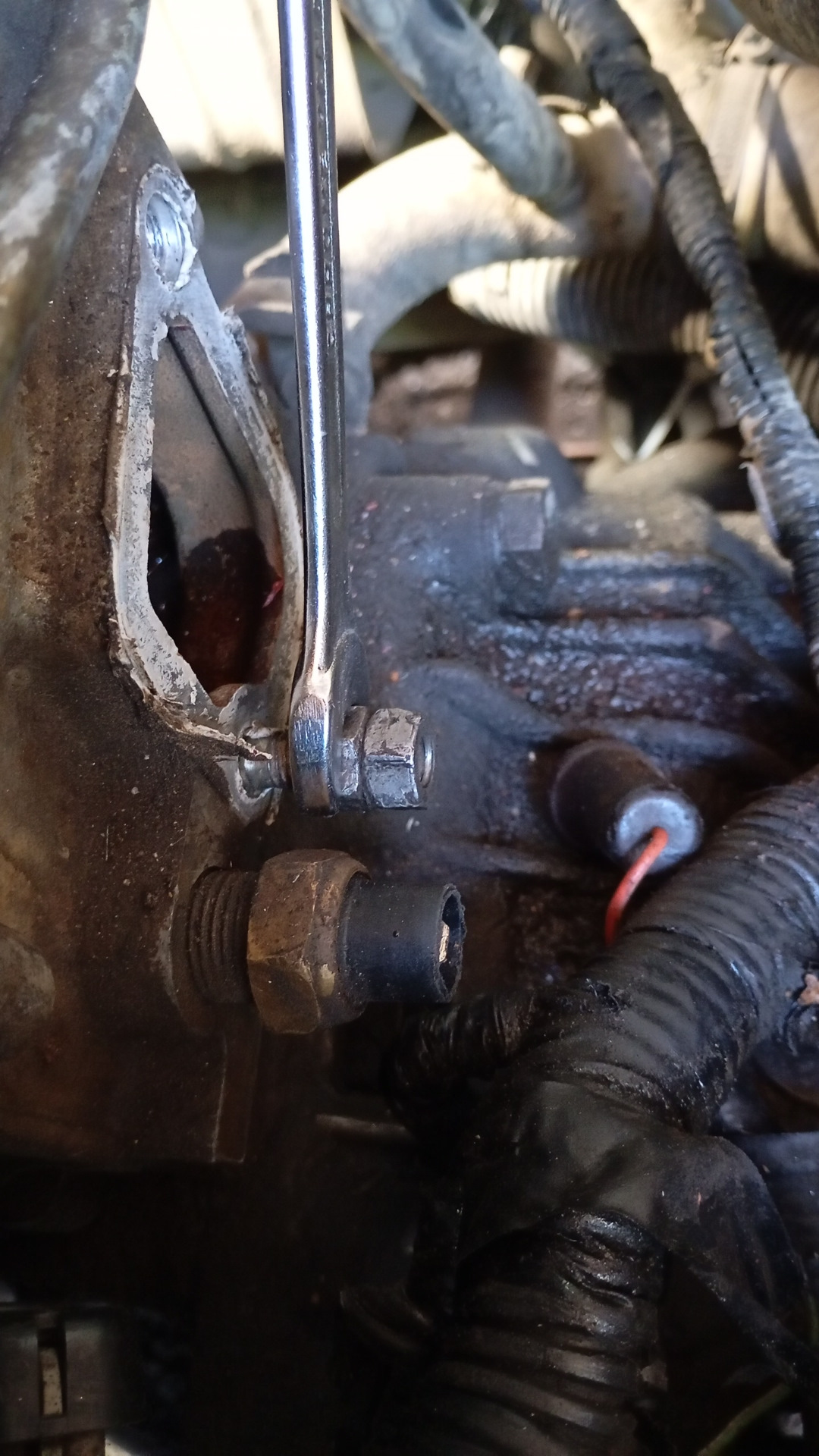

Затарились, начинаем демонтаж. Ничего сложного…
Дальше шпильки, берем две гайки контрим и выворачиваем старые шпильки, они у меня разные как выяснилось… Хз почему… 🤷♂️
Крутим новые, куплены под этот термостат.
Примеряем
Все красиво, крутим его на место, я подмазал герметиком не увлекаясь, мне показалась прокладка хлипкая какая то…

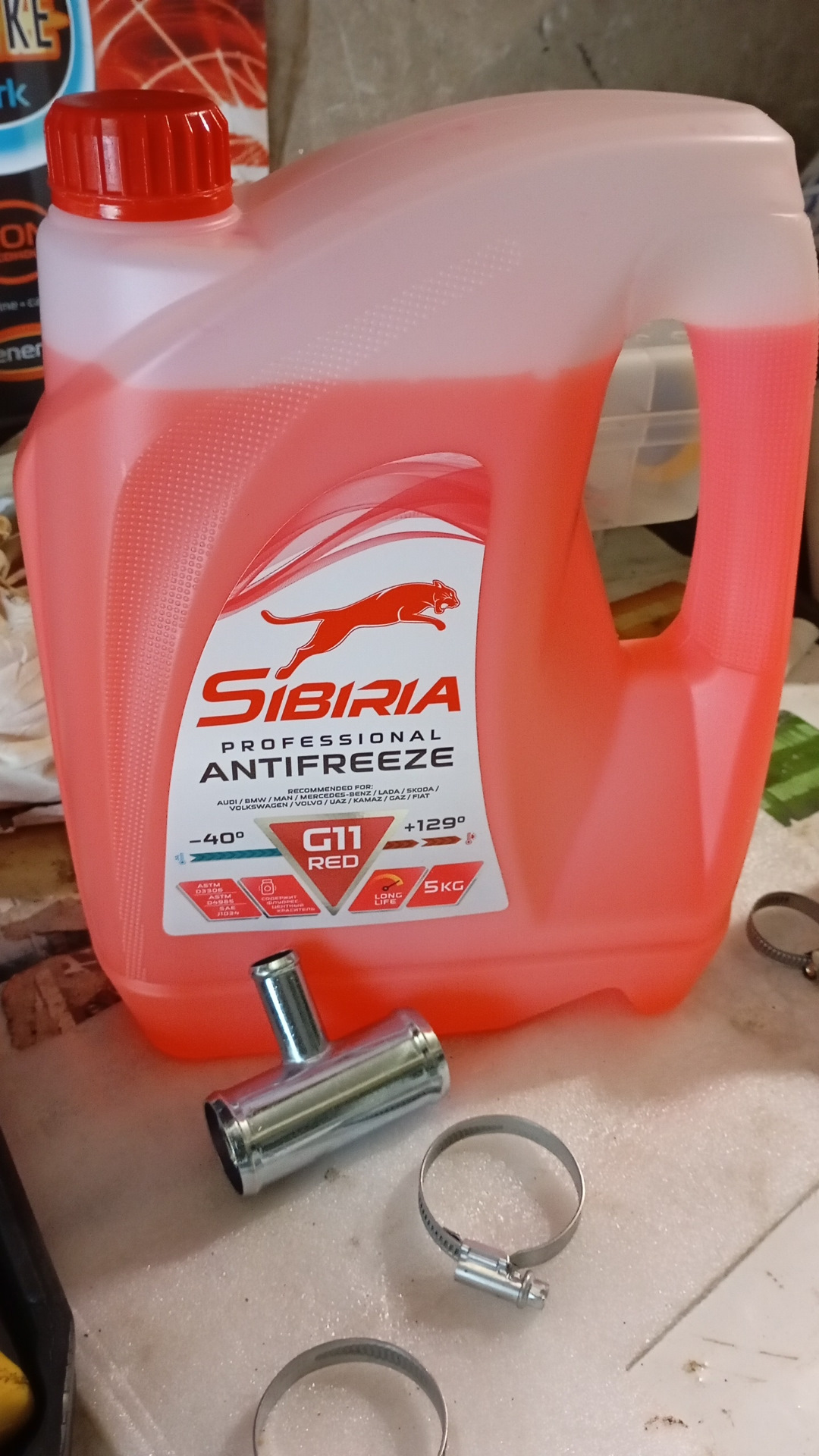

Начинаем сбор патрубков, тут началось…
В общем хорошо что у меня остались патрубки с прошлого раза, я покупал комплект. Один длинный разрезал и они в аккурат встали на тройник и подрезал тот что идёт на расширительный бачок… Максимально новые хомуты. Что было в гараже… Правда один все равно недоглядел и около литра антифриза прое&ал… 😑
Дальше проблема с тройником, у меня он был от ранее установленного котла. Что я с радостью демонтировал… Думал поставит именно его. Но хрен там плавал… Мне было предначертано побегать пешком по городу… Он оказался скажем так, в не очень хорошем состоянии. И было проблематично затянуть хомуты патрубков.
Хрен с ним, побежали, один магазин, второй, третий…
(Су#а! Я куплю велик!)
Казалось простые вещи, а в маленьком городе, хрен найдёшь… 😑
Но терпение и труд, как известно…
Нашел!
Бегом обратно собирать это все добро
Первое впечатление, столько освободилось места в этой части! 😱 не понятно стало а что б*** нельзя было так сразу? 🤔
Результат меня пока радует, от слова очень!

Кстати говоря про кипение антифриза, менял железки в системе ОЖ и залил такую же сиберия только зеленую первый раз на пробу и у меня первый раз в жизни начал кипеть антифриз.
У меня залит точно такой же Сибирии как и у тебя. Ни разу не кипела ож, может у тебя проблемы с термостатом/помпой/гбц? Хотя и может забиты мусором и пылью соты радиатора. Причин на самом деле придостаточно, сужу по личному опыту у меня она не закипала
Так до замены ничего не кипело и после замены на синтек не кипит, может паль не исключаю )
