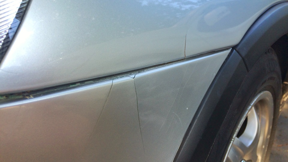

Перейдем к плохим новостям. Сначала зимой во дворе мне разбили зеркало. Потом, весной, какая-то особа дибилойдной рассы заехала мне в крыло и в колесо и смылась. Причем так аккуратно, что я не сращу заметил это. Отламилась часть, на которой крепится молдинг. Паутинки на лкп. Треснут бампер на месте бокового крепления, соответственно боковое крепление тоже под замену. Помимо того, колесо ушло в развал, от этого сместилась нулевая точка. На сход-развал еще не ездил ибо планирую основательно перетряхнуть ходовку…
