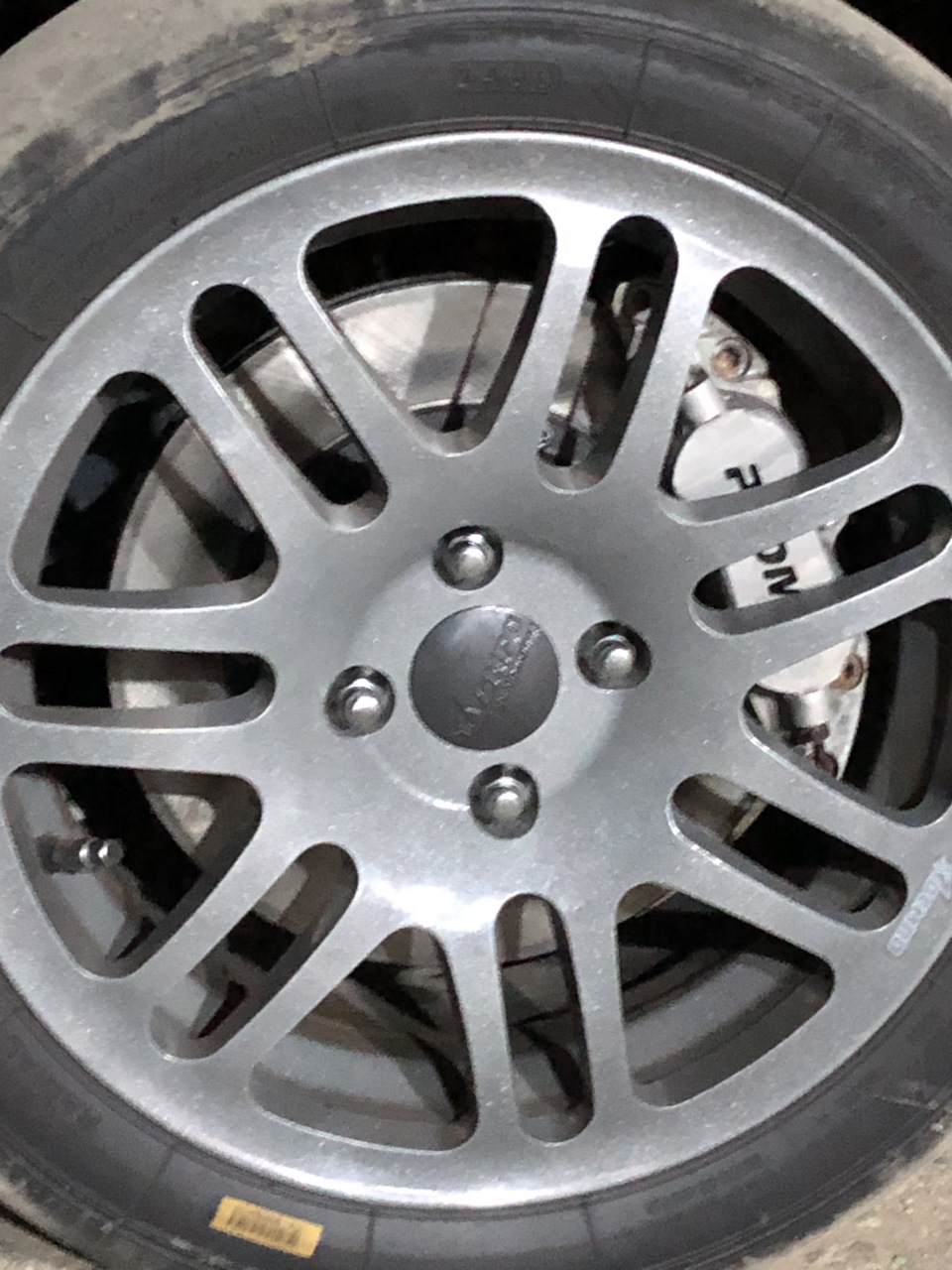

Приветствую всех.

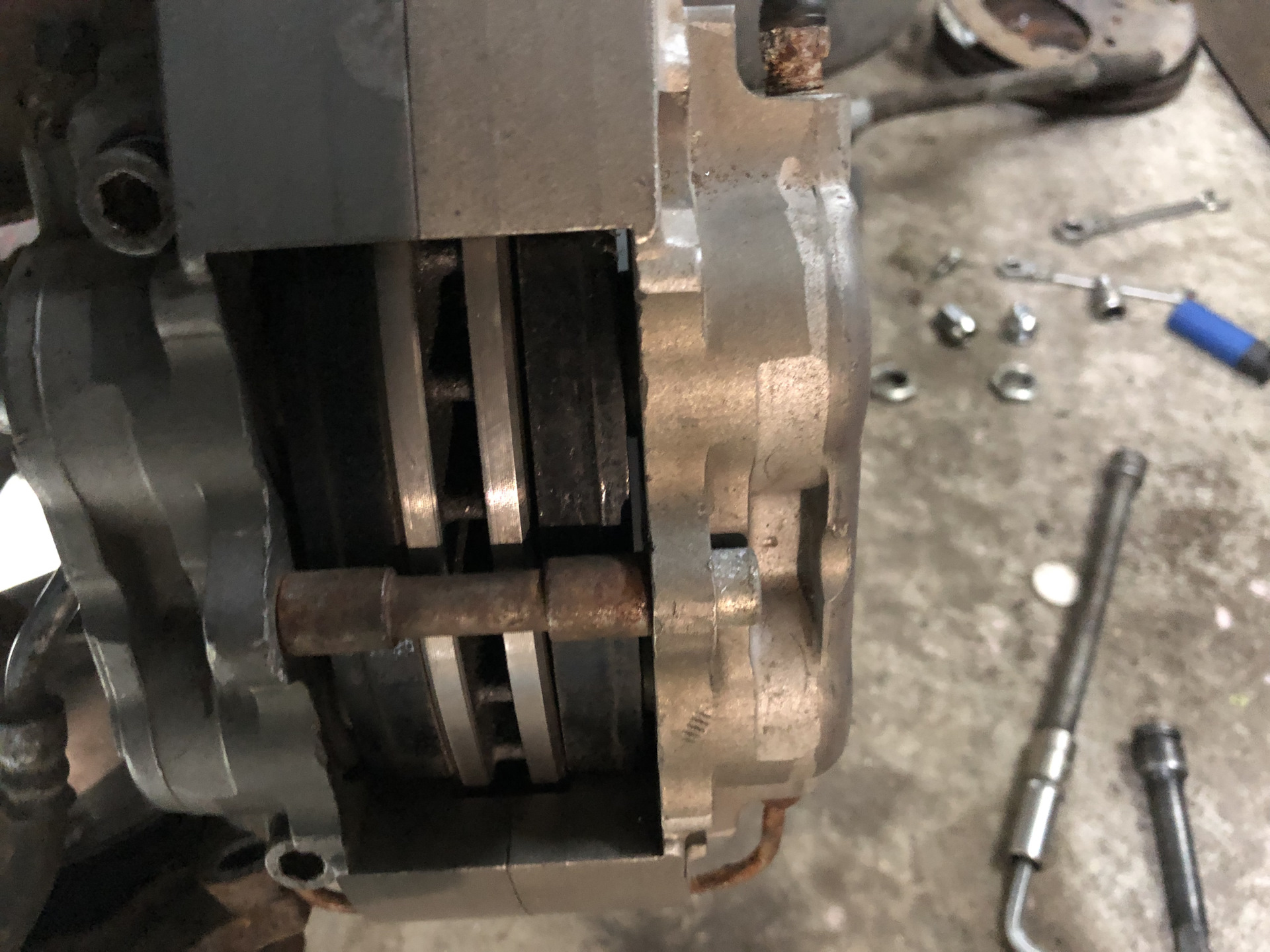

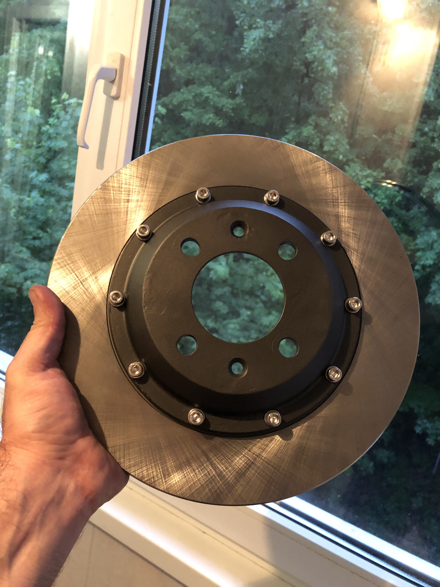

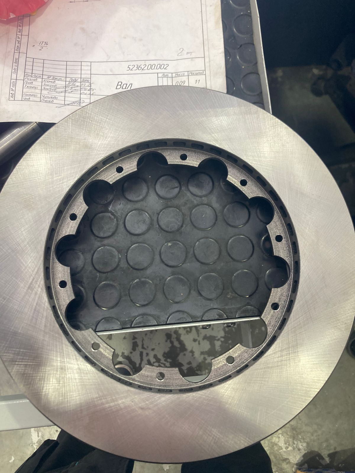

Давно подумывал переходить на большие тормоза, уйма вариантов в продаже с 4 поршневыми машинками но вот с тормозными дисками беда. Я рассматривал только 286/22, вес таких тормозных дисков на порядок больше чем у 14 х тормозных дисков, а это неподрессореннеая масса, ( Неподрессоренная масса — понятие, применимое к наземным средствам передвижения, имеющим подвеску, которое обозначает массу, включающую массу колёс и остальных частей конструкции, отделённых подвеской от рамы либо кузова), на это здорово реагирует и характер подвески и динамика автомобиля. Понимая все это не решался утяжелять переднюю ось, и тут подворачивается вариант с двухсоставными тормозными дисками и с 4 поршневыми алюминиевыми машинками от компании Proma. Узнав вес машинок и дисков решил купить.
Вес 14 суппорта 4 кг, Proma 2 кг.
Вес 14 т.диска 4,5 кг, Proma 4.1 кг.
Итого : увеличил тормозную систему в размерах и мощности но при этом скинул с каждой стороны по 2.4 кг. Считаю это достойный результат и хорошая доработка тормозной системы.

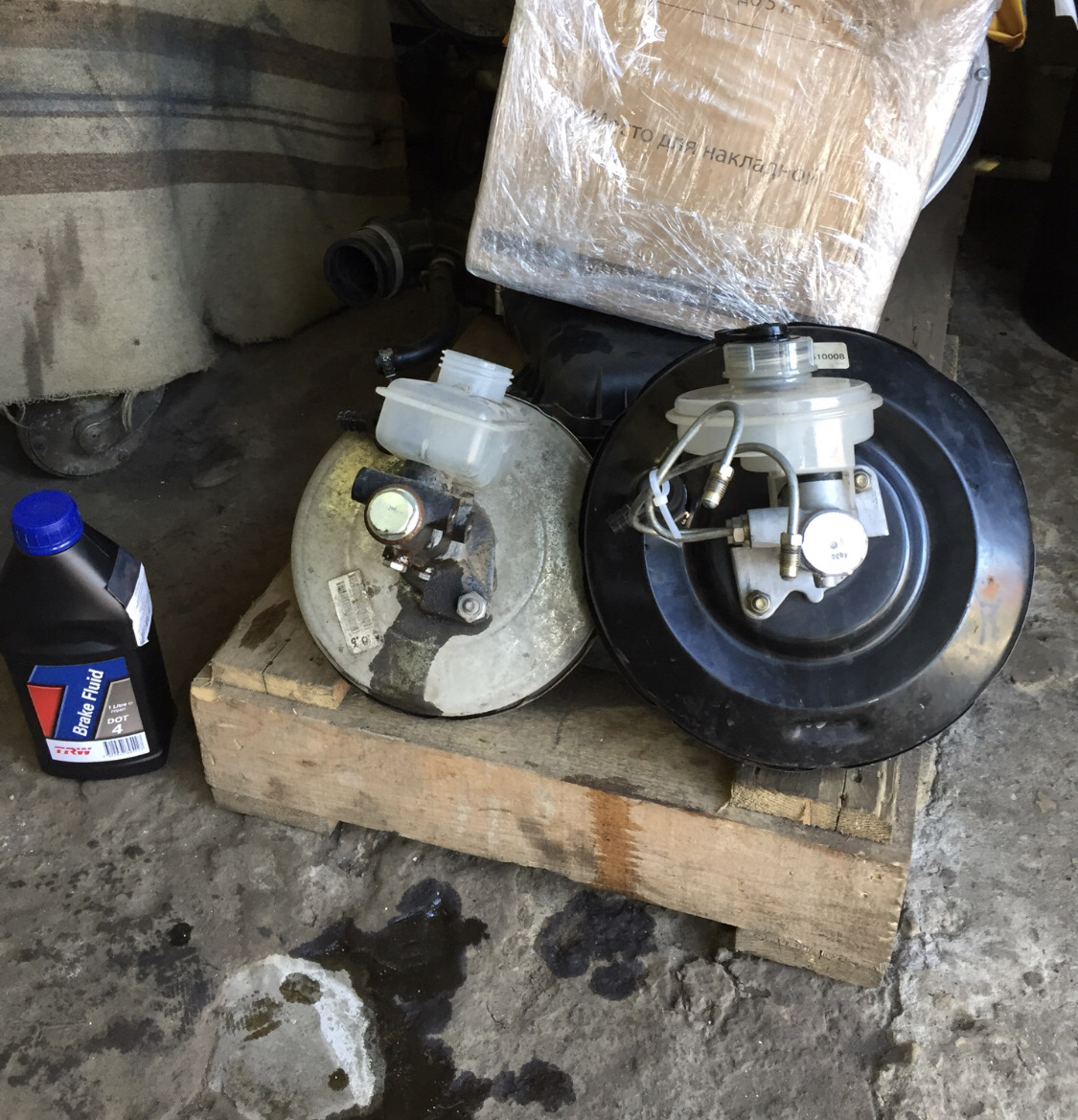

Тормоза еще не притерлись но уже чувствуется разница. Для тех кто не знает ВУТ с ГТЦ 10 дюймов стоит уже давно от TRW
P.S Если у кого то такие же тормоза (286/22) и пора менять роторы, обращайтесь, есть возможность изготовить на высокоточном чпу оборудование из обычных тормозных дисков,
Берегите себя и удачи на дорогах.

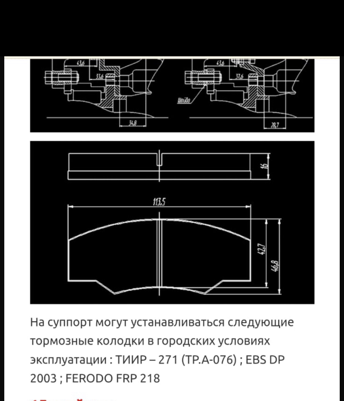

Подскажи артикул колодок пж
trw gdb851m

Отличный комплект. Неподрессоренные массы это хорошо в теории, на практике же в условиях ТАЗа и его мощностей такое облегчение снимет доли секунды на круге(у профессионала, который итак выжимает максимум из авто). Но за 30тр, я бесспорно соглашусь что такой комплект выгоднее бюджетного на тяжеленном волгосуппорте.
В моем случае 220 сил и 274 момента, два три раза резко оттормаживался и все перед тормоза ватные становились из за перегрева
Все таки 286ой блин больше тепла рассеивает чем 264(точно не помню сколько 14е)
260
