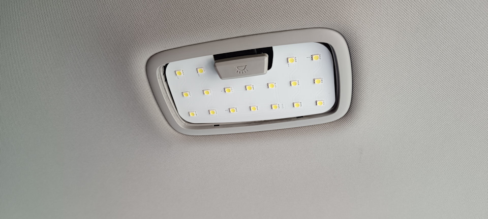

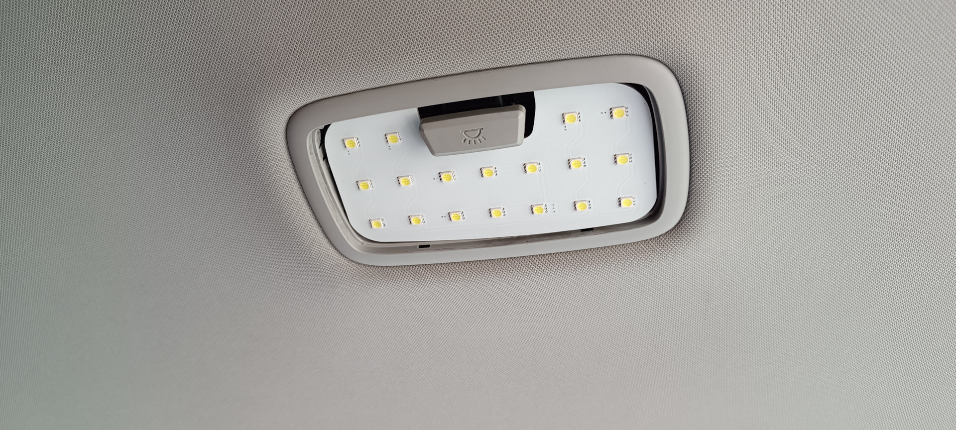

Привет! Подскажи как снять передний светильник-очёчник? Не разобрался в какую сторону его вытаскивать. Открутил два самореза, а вытащить не смог.
Привет. Там слева и справа два уса металлических, я когда тянул поджимал их отвёрткой. Их не видно, из пластика они легко выходят а потом упираются в обшивку потолка.

Плавное притухание света с такими платами сохранилось?
www.ozon.ru/product/lampa…rt-47elstvwxy-1932263517/ ставил такие с притуханием.
Да
