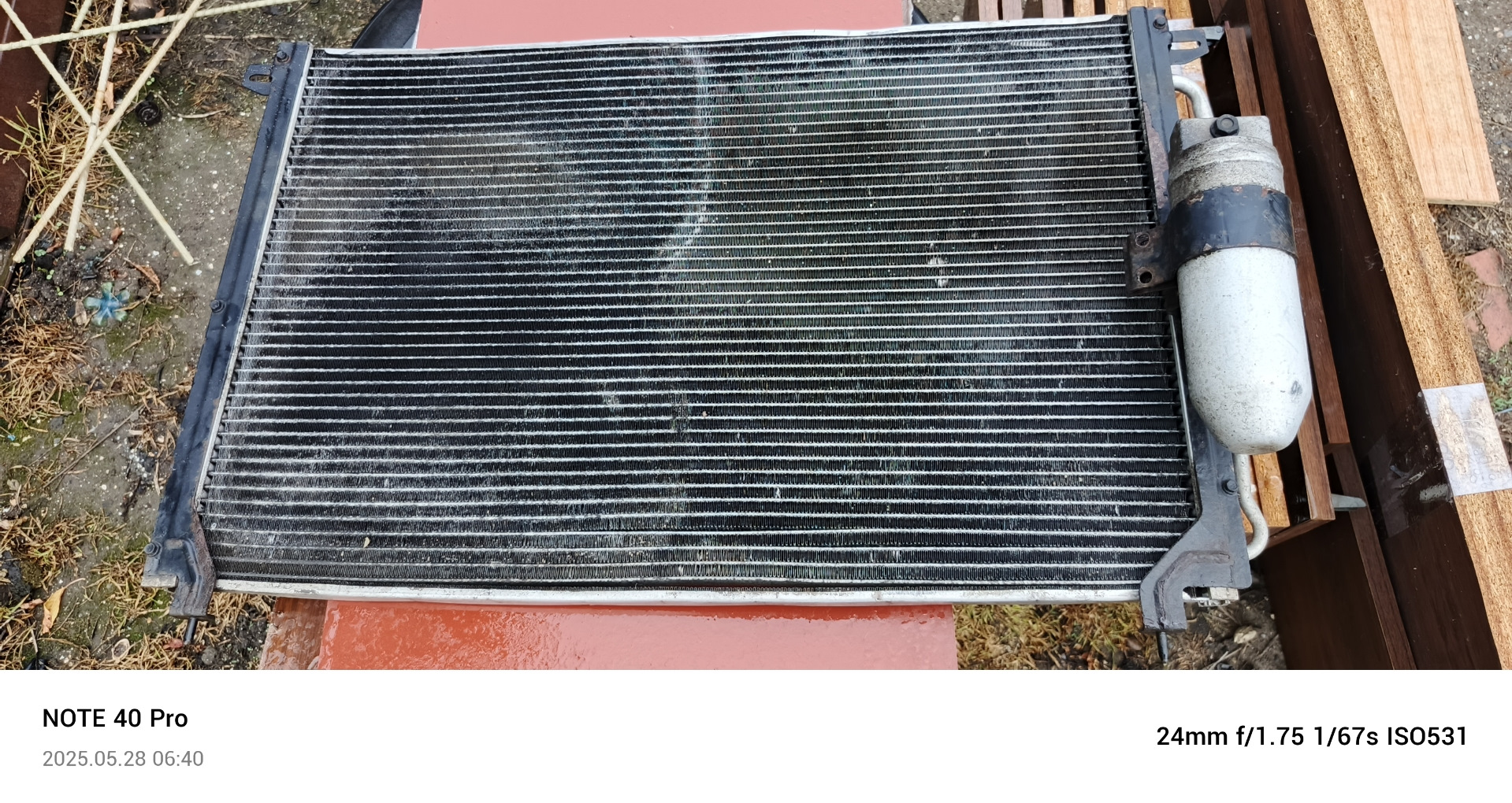

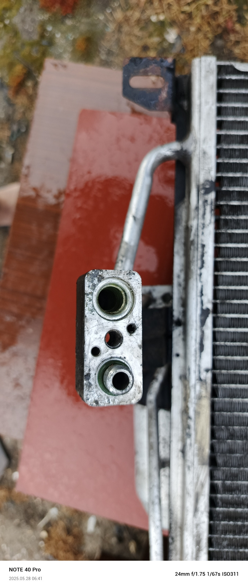

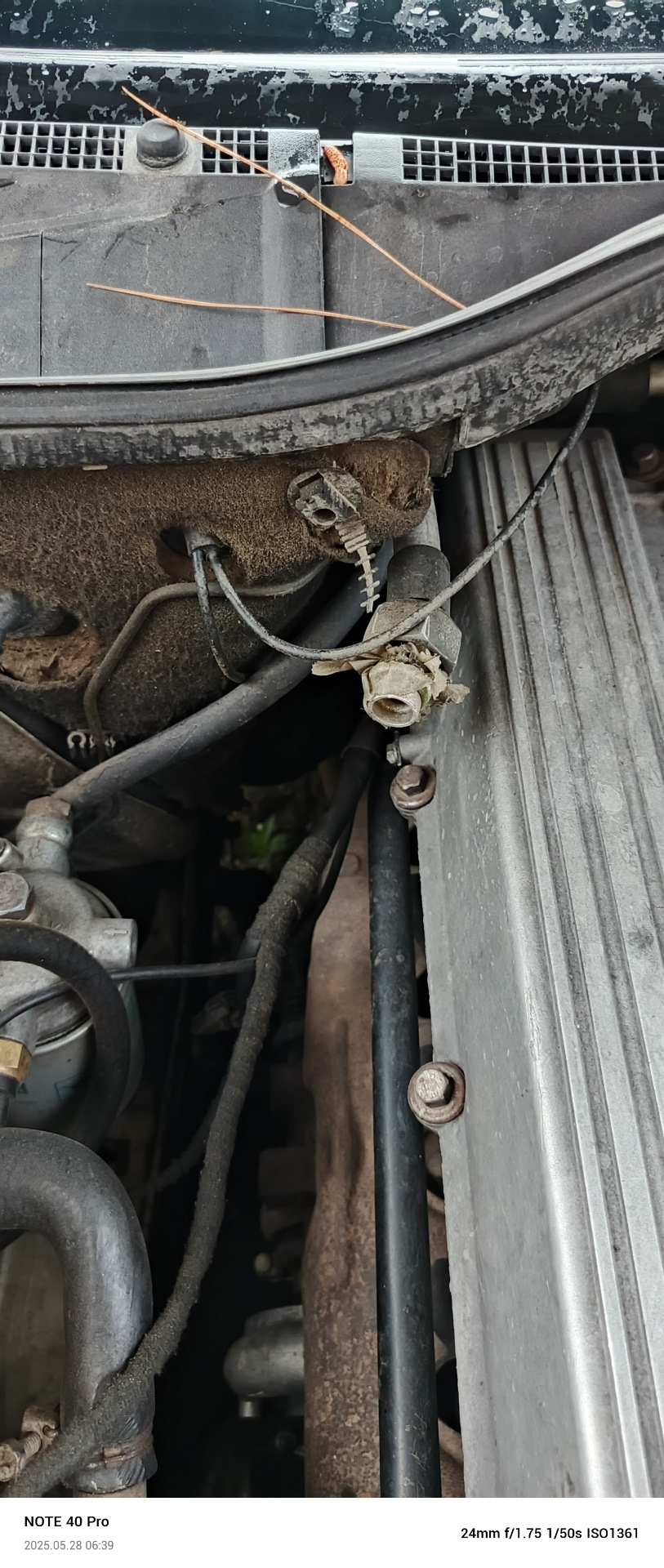

Мужики и не только привет. Собрал я все недостающие запчасти по кондею, есть теперь всё. Радиатор даже в очень хорошем состоянии. Хочу запустить данный девайс который на юге так необходим. Машина с климат контролем. Система была открыта. Компрессор лет так 5 лежал на полочке. С чего начать хочу спросить совета! Знаю что эта процедура будет не дешманская и нужно просто не переплачивать а идти в нужном направлении. Читал что азотом как-то вытесняют влагу из системы. Проверить бы компрессор надо, крутится, хрюкает там что то! 😁 Не заклинена муфта. Толкните в нужное направление! Проводка вся лежит, даже в неплохом состоянии. Датчики в радиаторе верх низ работают, вентеля 1,2я включаются через диагностическую колодку. Хочу запустить! После покраски сразу же займусь! Всем успеха и родных дорог!

Новый радиатор будешь ставить сразу его покрась. На дольше хватит. Я когда омегу купил сразу восстанавливал кондёр. У меня всё стояло но не работало компрессор б.у. за 10 долларов (на год хватило) радиатор новый патрон. 80 долларов. И в этом году замена трубки которая идёт возле левого ланжерона ( переделывал на шланг по месту) . И компрессор б.у с рабочего авто 70 долларов. И плюс заправки и проверки. ( Уже не считал).
Есть радиатор с осушителем, остались при замене всей системы, и компрессор есть, в компрессоре нужно заменить клапан перепускной через него уходил фреон, компрессор оригинал. радиатор не тек, фильтр был установлен новый после промывки системы.
НЕ ВЗДУМАЙТЕ ВКЛЮЧИТЬ КОМПРЕССОР С АЗОТОМ ! Ему сразу хана, стружку погонит, придётся за очень дорого мыть всю систему . Азотом только проверяют утечку. Накачивают 20-22 кг давления.Но фреон более текуч. И то, что не утекает на азоте, обязательно утечёт на фреоне. Фильтр осушитель менять только на новый. Все колечки уплотнительные — замена на новые.
Радиатор новый купи, хоть китайский. П**** твоему старому
Это не мой вопервых, подогнали во вторых, а откуда такой вывод что ему конец?
