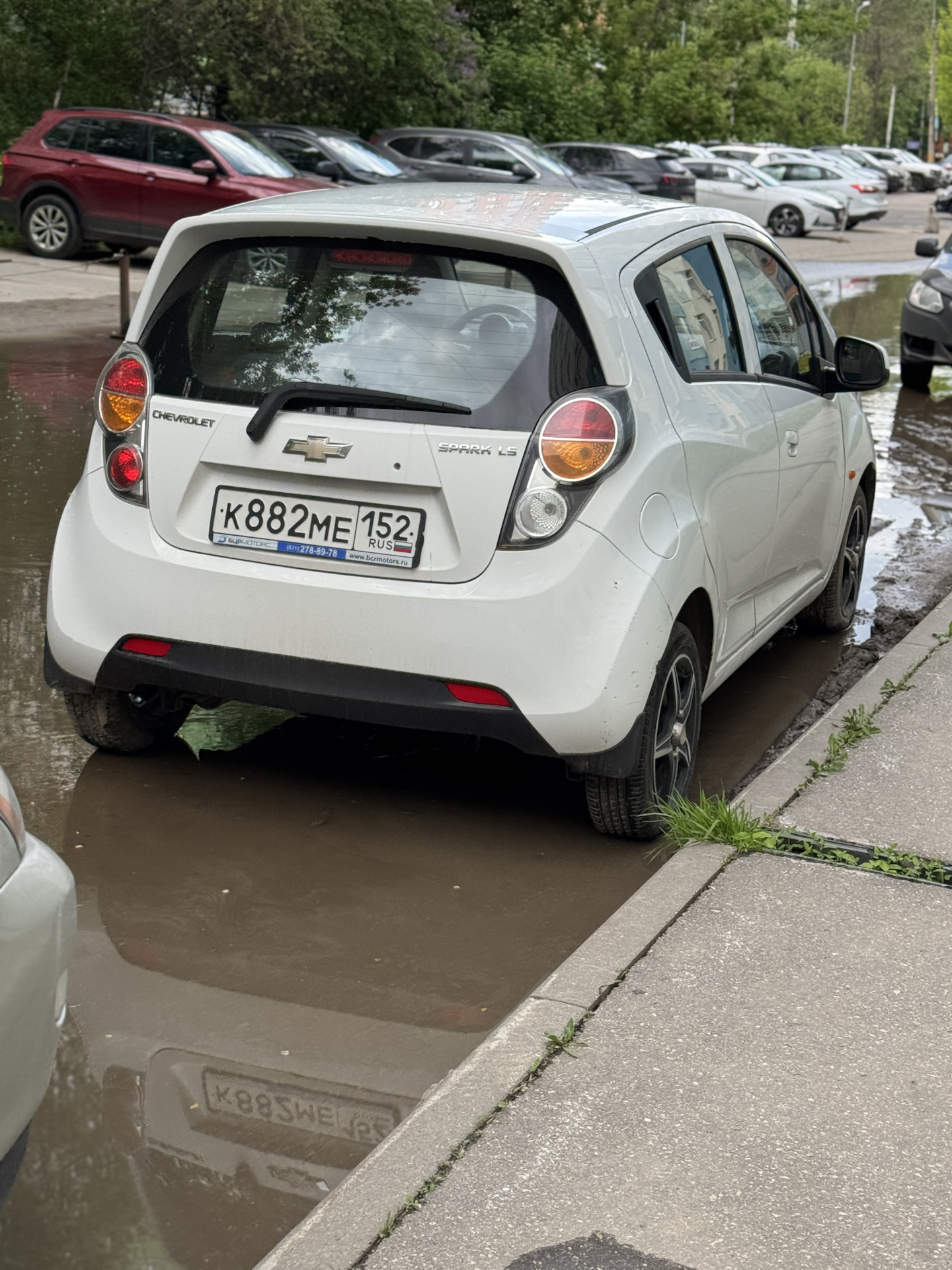

Не успев еще освоиться на дороге после покупки (да, это мое первое авто 🥲), пришлось почти на следующий день менять лампочку заднего габарита.
Заметила не я, естественно. Но приняла решение быстро заменить самой, тем более нашла похожее видела у индусов (возможно) на ютубе и ничего сложного не увидела.
Лампочек оригинальных не видела смысла искать и по номеру аналогов в автосвете через дорогу купила фирмы OSRAM P21/5W 12V. Они идут двухконтактные, если что
Заменить оказалось очень легко, страшно было не сломать ногти, а отщелкивая заднюю фару что-то повредить.
Немного фото с процесса для поржать:

Вам бы к электрику обратиться, пусть проверит проводку и замерит напряжение на вход лампочек.
За 12-летнее владение ни разу не менял лампы в задних фонарях… хм, может где то неисправность ?
Вообще ни разу? 😳
Я пока владею вторую неделю и надеюсь никакой неисправности не будет. Я бы сказала — молюсь 😆
Расходный материал на наших букашках, как вариант ставить диодные с низким тепловыделением, жене в стопы все на Леды заменил, и ярче стало и забыл об этих лампочках, стандартные галогенки менял раз в 1.5-2 месяца, с чем связана их столь быстрая кончина, неизвестно
Мне тоже говорили, что это расходник, может попозже когда поосвоюсь тоже поменяю как вы
