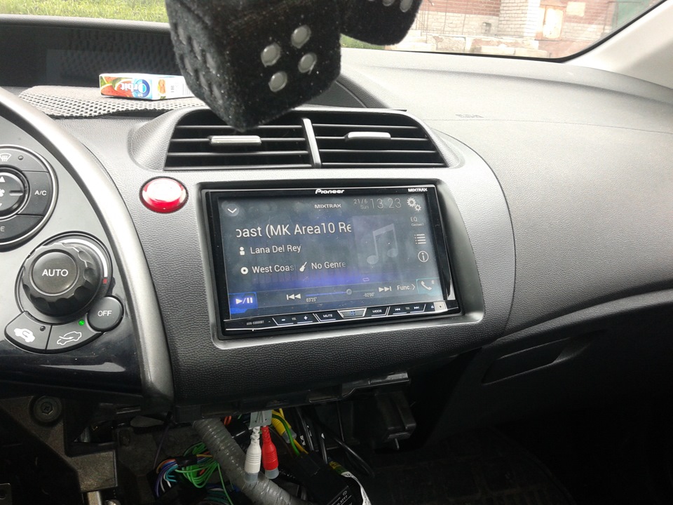

Установил Pioneer AVH-x8600bt

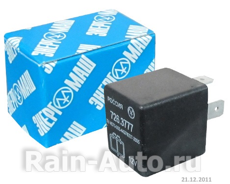

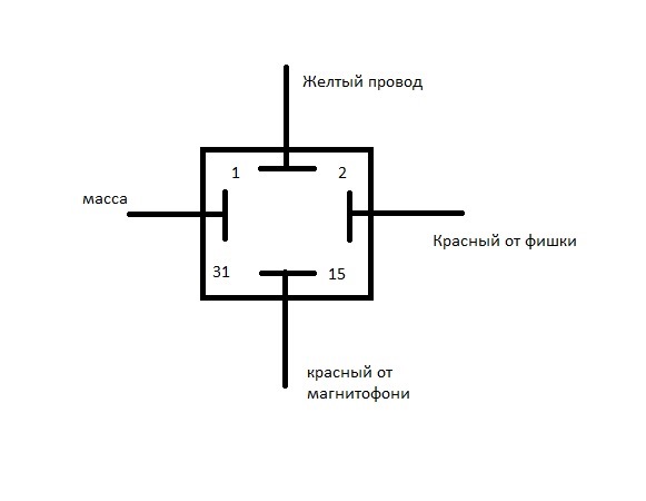

поставил ещё две доп.реле
1) реле на отключения функции ручника
2)реле на выключения мафана при заводе авто(когда поворачиваешь ключь в первое положение мафон включался, начинаем заводить мафон тух и заново начинал грузиться.бесило.Всё исправило реле)
Комментарии 8
реле держится замкнутой секунд 5-7 за это время спокойно успеваешь завести авто.если прозиваешь то мафон перегрузиться.
рамку не пилил, тока на понели один правый нижний уголок крепления подпилил
все пилят правый нижний угол))

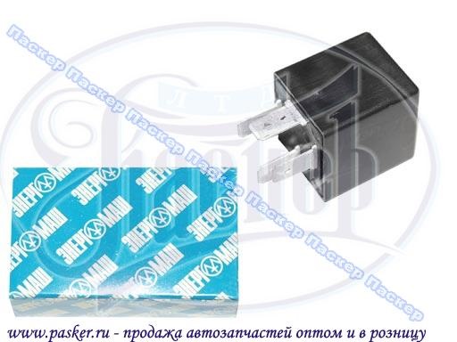

Парни короче реле заднего стекло очистителя от ваз 2108.
Сейчас тему дополню раз интерес появился))
Рамка, смотрю, ровно встала. Подпиливал, что-нибудь?
Подложка как у меня прям )
Плюс один ) какое реле и куда чтобы не отрубалась при заводе))
Вот воторой пункт очень интересен! Самого бесит такой факт!
