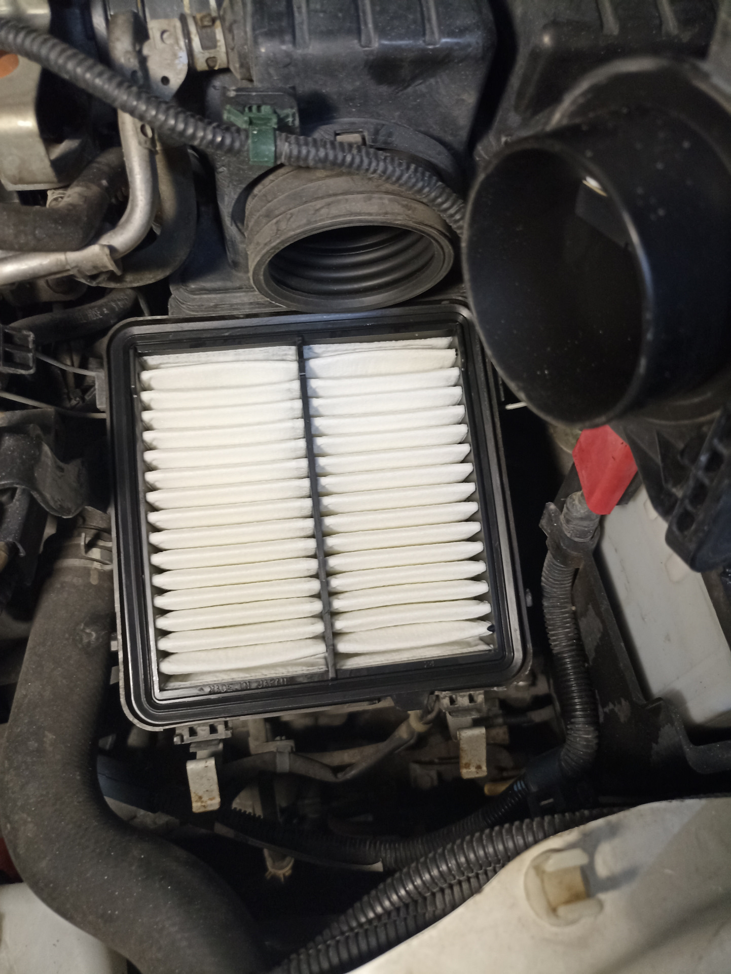

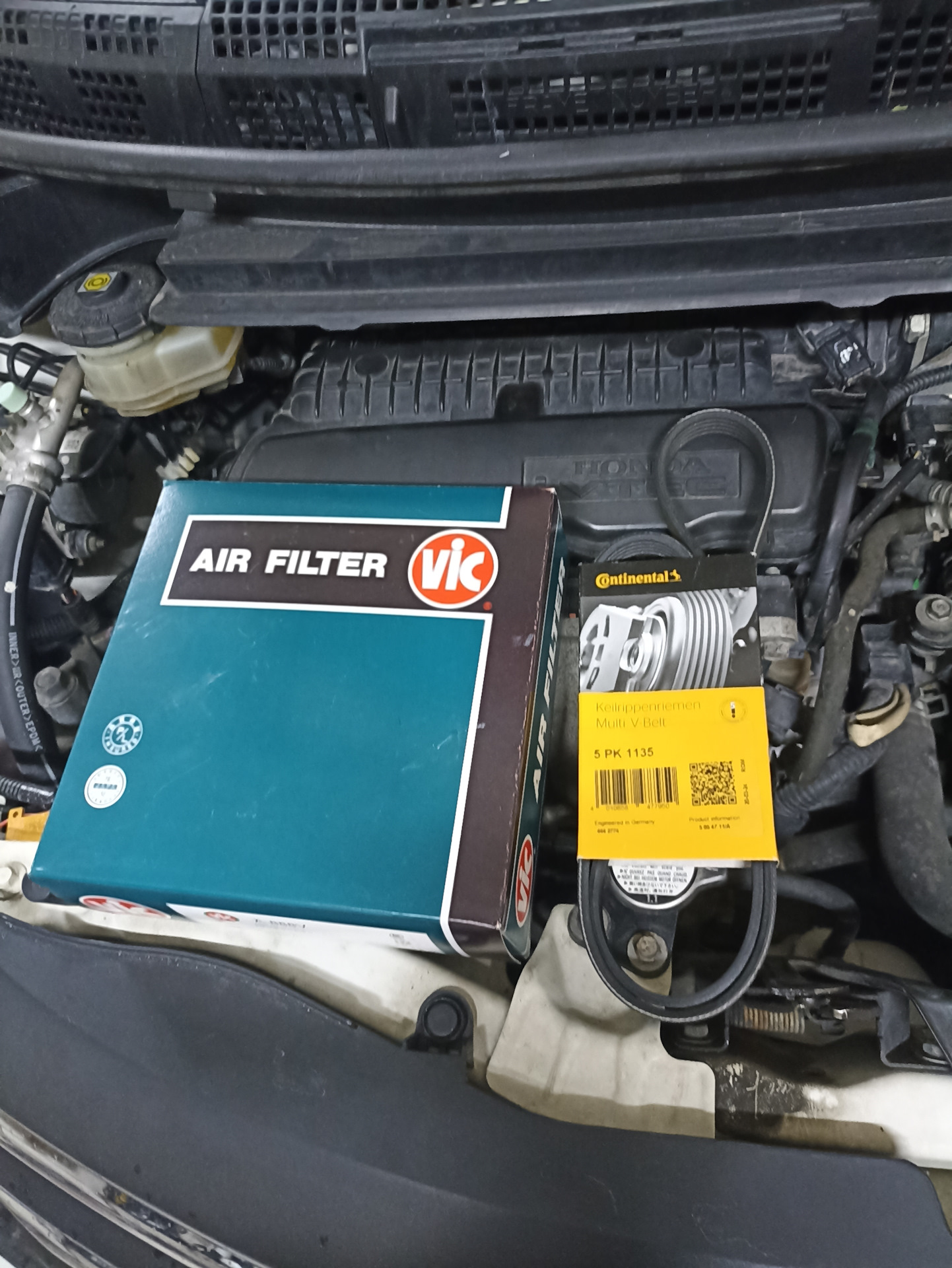

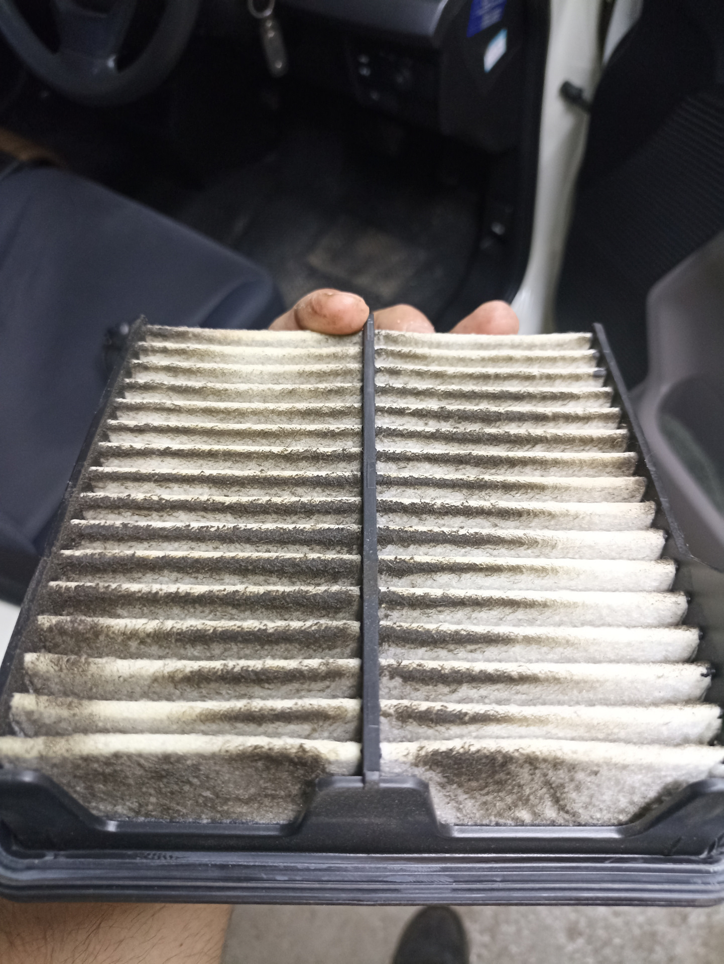

Всем привет.Сегодня поменял воздушный фильтр выбрал фирмы VIK фильтр не дешёвый но многие ставят и хвалят его. Старый был совсем чумазый.
Ремень с третьей попытки подобрал. В первый раз покупал 5рк1133 но натянуть его не смог хотя многие ставят. Второй раз купил 5рк1140 он прямо легко оделся и мне этот не внушило доверия. Ну а третий раз купил 5рк1135 и вот он встал в аккурат на своё место. Вот как-то так. Всем спасибо и удачи!
Запчасти на фото: 5PK1135

У меня такой же стал через месяц, выяснил что возле воздуховода есть отверстия и через них в плохую погоду кидает грязь в под капотку, взял пластилин специальный с антикоризационными свойствами и залепил их, и грязь перестала лететь теперь туда и фильтр чище сразу стал
тоже заклеил эти отверстия, плюс закрыл щель между капотом и решеткой, плюс снизу защита двс…грязь как была так и осталась…и фильтр с пропиткой через 2 т км уже тяжелее на пару кг
Я беру фильтр фирмы Бронко он тоже с пропиткой и недорогой
Нужно будет посмотреть. Где берете на маркетплейсах?
User003
Тоже воздушный беру Бронко, почитал что он должен быть с пропиткой, а на вид как масума обычный.Менял недавно пыльный просто, об угол долбанул пыль полетела)Номер не подскажите какой идёт с пропиткой?
Старый так выглядит потому что он с пропиткой, он новый через 2 дня такой же
Буду знать спасибо
