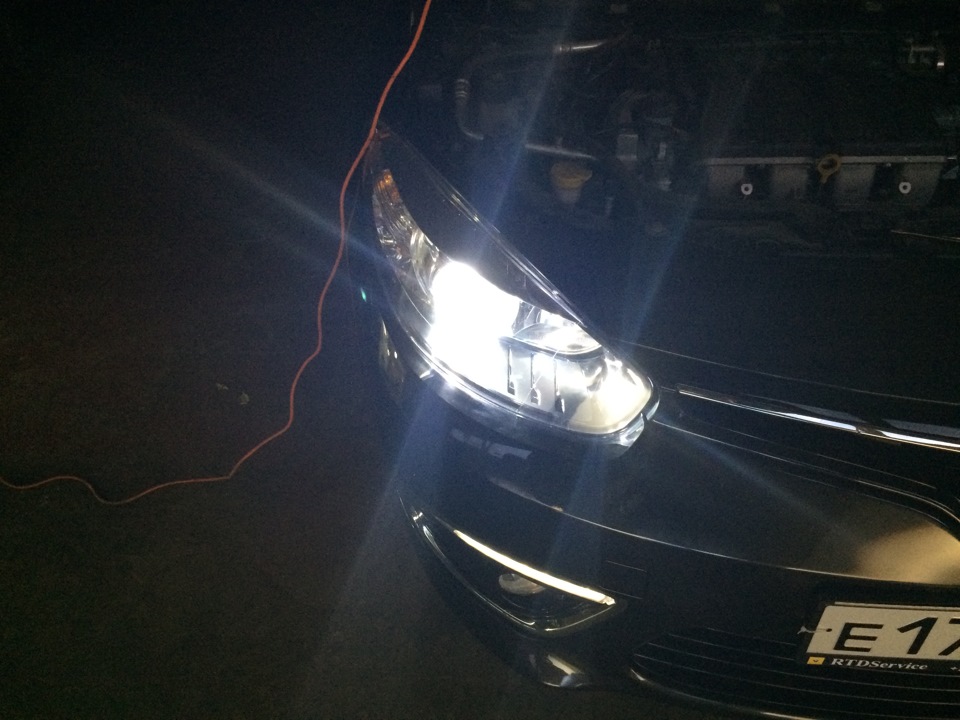

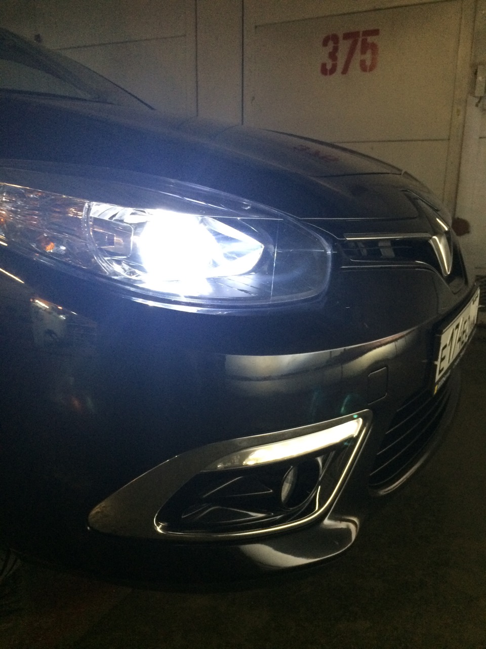

Дорвались мои рученьки на пробу взять Cree Led лампы H7 в ближний свет.

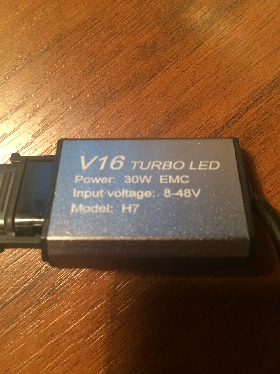

Вот она посылочка. В этот раз поступил мудрее, заказал честно из Китая, решил подождать, а не как в этой моей записи о ПТФ :)

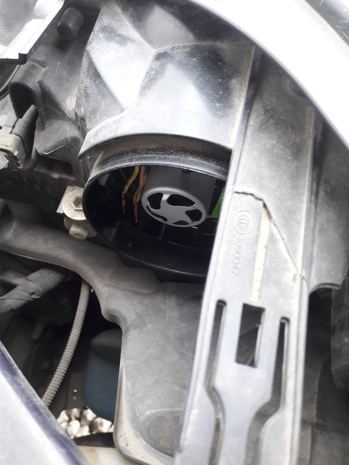

Поковырялись в гараже минут 30, дабы не сразу доперли каких присобачить, так как охлаждение мешало сесть. Оказалось все просто — посадочное гнездо отдельно снимается от лампы, крепится, а потом уже вставляется лампа.
Вот что получилось.
Пока понаблюдаю как будет этот свет в пути способствовать. Есть смутные моменты. Но оправдываю это тем, что у меня линзы, и светить будет ! :)

А можете фотку выложить как вы внутрь фары блочок от лампы воткнули?
Прямо сейчас такой возможности нет, но смысл возьму с фотки DemidovGGold :
Под лампой остается место, куда все кладется, с запасом. Он не большой, места много ему не надо
При такой компоновке нагревается сильно?
Ни разу не было сильного нагрева. Это ж не лампа накаливания )

Если в двух словах, после почти недели использования — я в общем то доволен :)
В купе с туманками света хватает.
Сегодня проверил ночью их, в сильный дождь — боевой тест пройден )

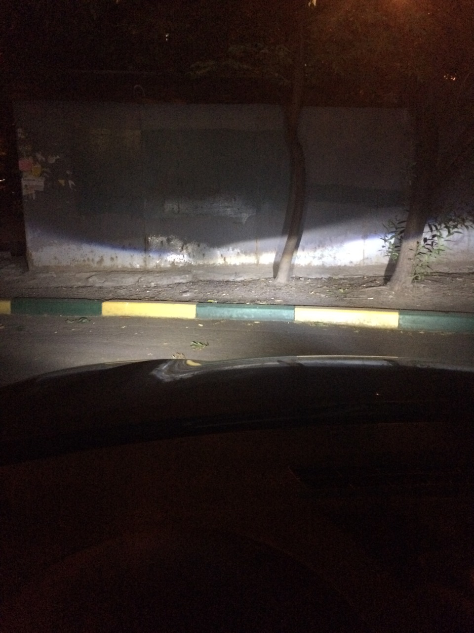

покрути хотя бы в левой фаре лампочку, светит не известно куда) а лучше убери их вообще
Проверили — не слепит)
И да, она не крутиться :(
KiljasIljas
Забыл ответить :)
Положение ламп было доведено до ума.
Линза теперь нормально ограничивает свет.
Была криво закреплена лампа :)
