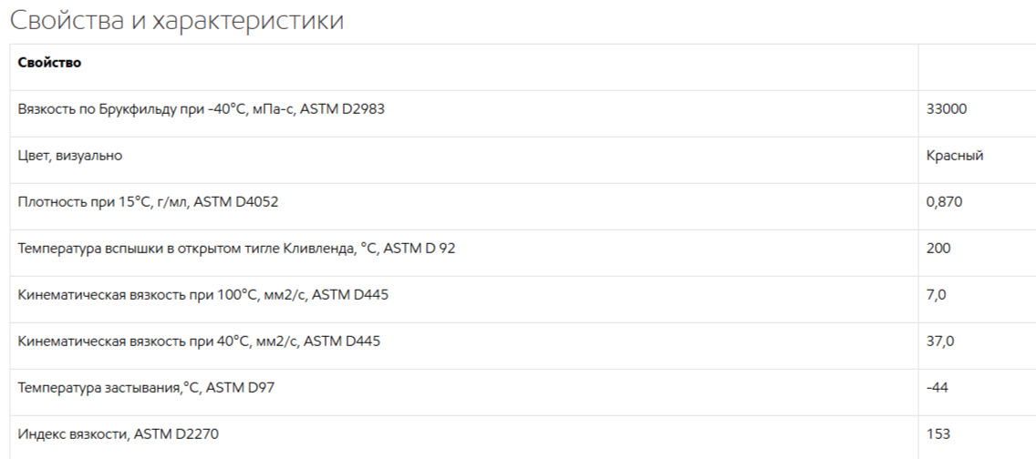

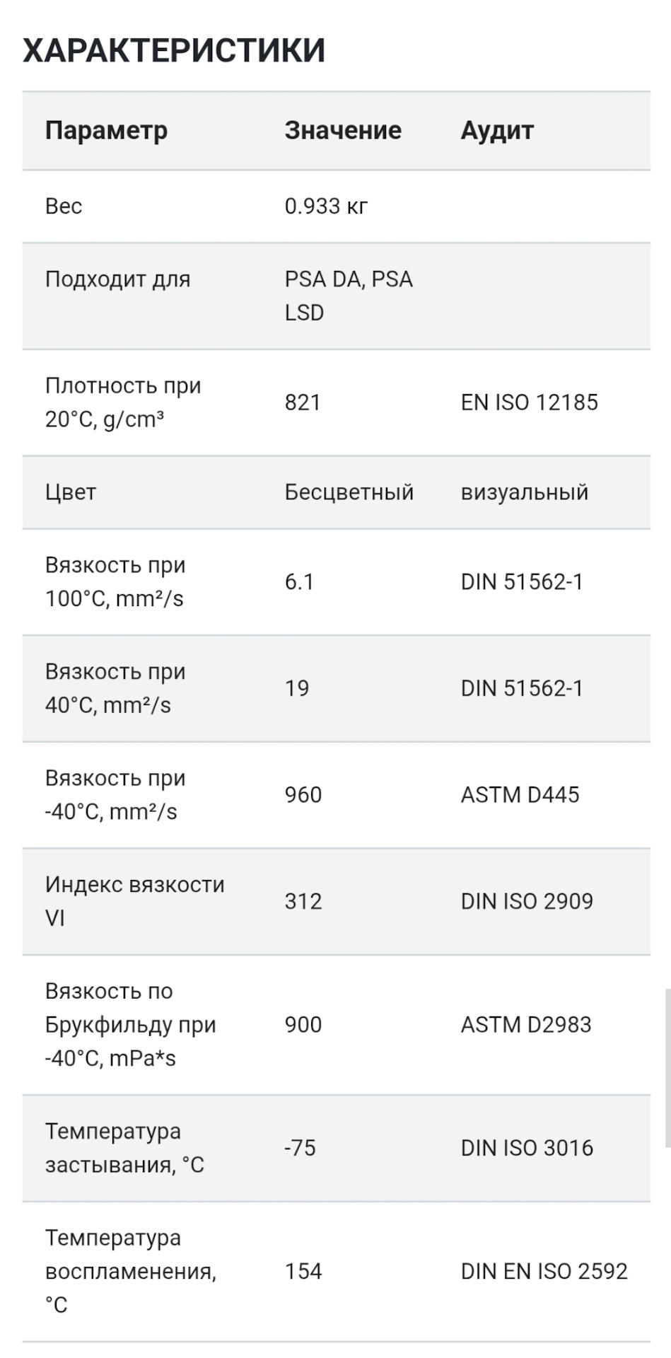

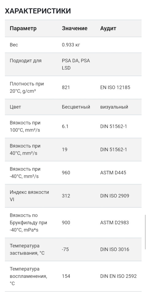

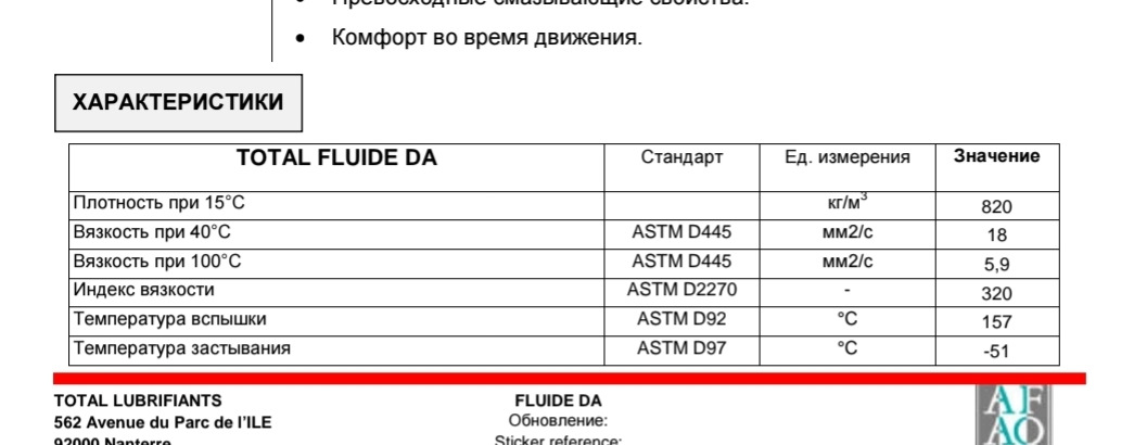

TOTAL Fluide DA
Не плохие характеристики

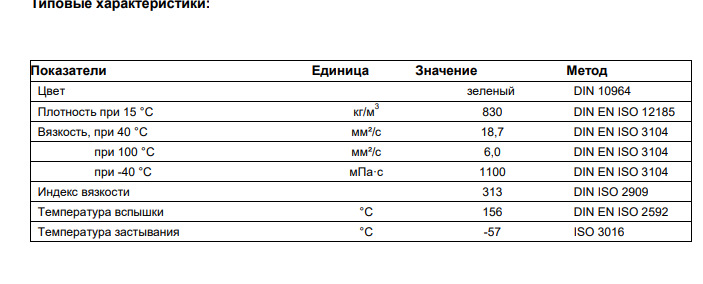

Жидкость гидроусилителя RAVENOL E-PSF
Чем то даже переплюну пентосин
пентосин выигрывает по всем показателям или я ошибаюсь.

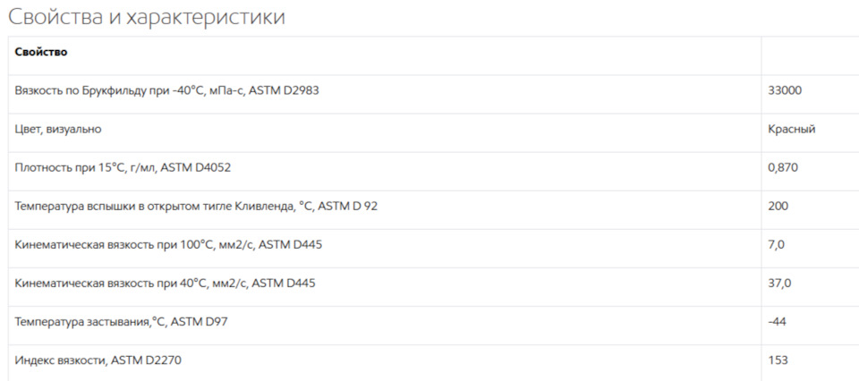

Mobil ATF 220

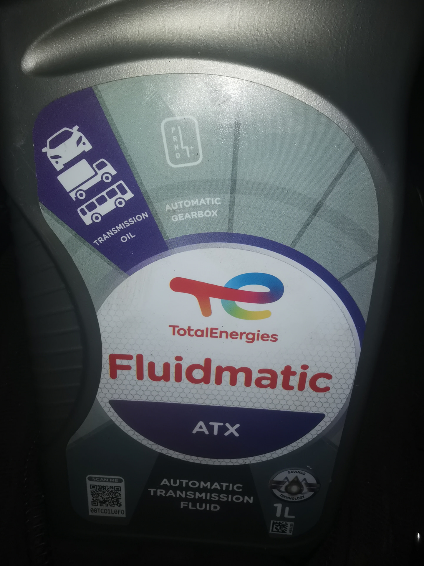

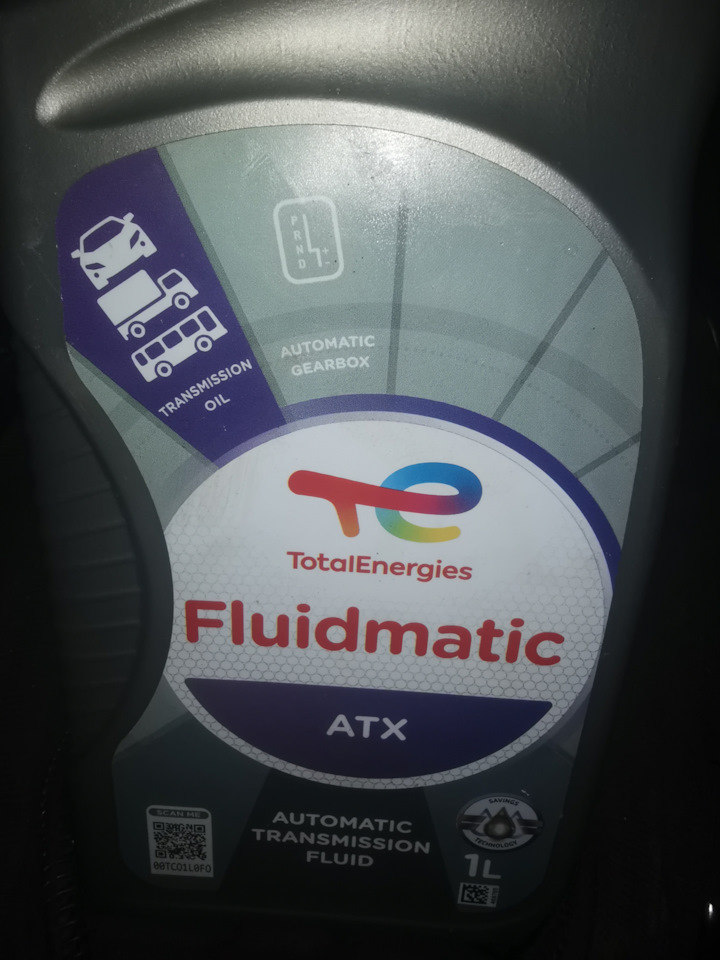

В ЭГУР пентосин лили до 17г. вроде. У меня тоже красная, оказалось с завода МОБИЛ ATF лили… Я на TOTAL заменил и гоняю, не парюсь вообще. 😜

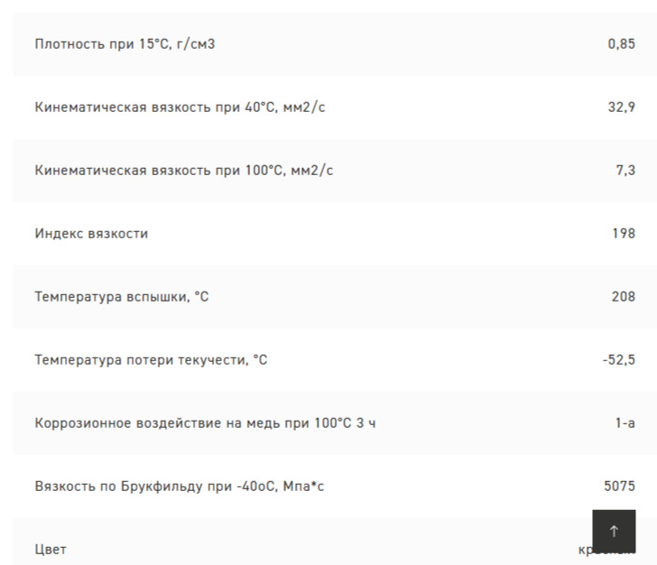

тогда может лучше ZIC PSF 3, у него температура потери текучести -52грС

Заедь в магазин запчастей на рено, спроси ТОТАЛ для ЭГУР.

Единственные отличия, что он дороже обычной жидкости и температура замерзания -46… Если дешевый нужен, тогда его не рассматривай😜

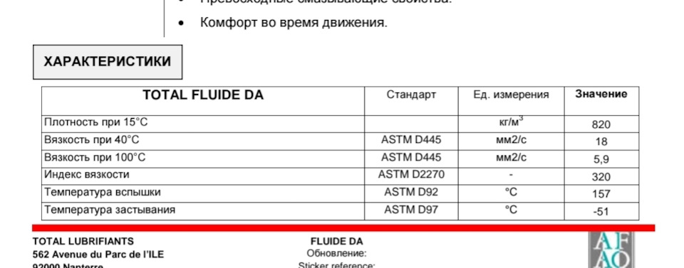

Это чет ко написано для акпп, а почему не TOTAL Fluide DA
Можно и его🤗
