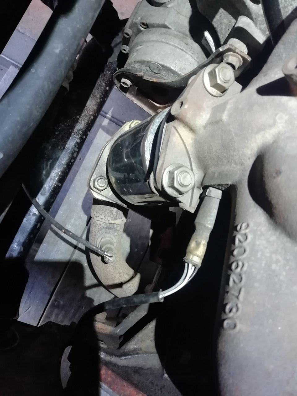

Сегодня о "удалении" катализаторов.Почему в ""?Да по тому что я их не удаляю путем выбивания, а снимаю целиком и меняю на другие банки.
В место первого катализатора был куплен пламегаситель у ребят которые занимаются выхлопными системами, в том числе и на Антару, Каптиву.Цена 40$.
В место второго катализатора был куплен дополнительный глушитель, что ставится в место второго ката.По предыдущему опыту купил с Эванды (Леганза, Эпика, Такума).Цена 20$.Польский алюминезированный (гавно полное) брать не стал.Купил наш из отличного металла. номерочки 05.27 или 05.31 в зависимости на какую машину, но смысл их один и тот же
Снял катализаторы.Они были и есть в очень достойном состоянии.Положил их на всякий случай в закрома!А случаи бывают разные.Например ТО по ГОСТу, если введут у нас.Единственное что второй с Эванды пришлось немного сделать короче.Примерно на 1.5см.Это не проблема, отрезал один флянец, укоротил и приварил флянец.
На предыдущих авто я тоже убирал катализаторы, но делали вставки с товарищем сами.Так как катализаторы находились в выпускном коллекторе и были одним целым.Там приходилось их выбивать и вваривать заглушенный кусок трубы.Короче это отдельная тема.На Антаре все оказалось проще.
Ну и естественно все прокладочки новые.Я приверженец метало пакетов.Еле нашел под первый пламегаситель метало пакет.У нас оказался только один вариант, фирму которую я на дух не переношу.Это PMC Parts Mall. P1NC010 Но деваться не куда.Цена копеечная, 1$.Взял две, верх-низ
.На второй, взял оригинал GM 96350814 тоже две.цена 2$
Изменился немного звук выхлопа.Громче не стало.Стал более отчетливый, бубонистый.Динамика добавилась, ощущается.Крутиться мотор быстрее.Гонял два дня.В дедовском режиме и в режиме тапка в пол.
По мимо того что раскручивается лучше, упал расход.Опять таки это по моим замерам предварительным и показаниям БК. Режим деда по городу упал с почти 15л до 10.8л. Режим тапка в пол с 17л до 14.3л. Режим трасса (скорость 130-140км/ч) с 18л до 13.7л. Опять таки это все за пару дней и пробеге 300км.Далее конечно посмотрю уже по заправкам и пробегу.НО!Машинка резвее, крутиться легче и первоначальные замеры в +++.
Ах да!По поводу обманок и перепрошивок.Ни чего я этого не делал!Чек не горит!И на предыдущих авто при таких моих переделках чек тоже не горел.Главное правильный пламегаситель вместо первого ката и второй глушитель в место второго ката.Но главное первый!
