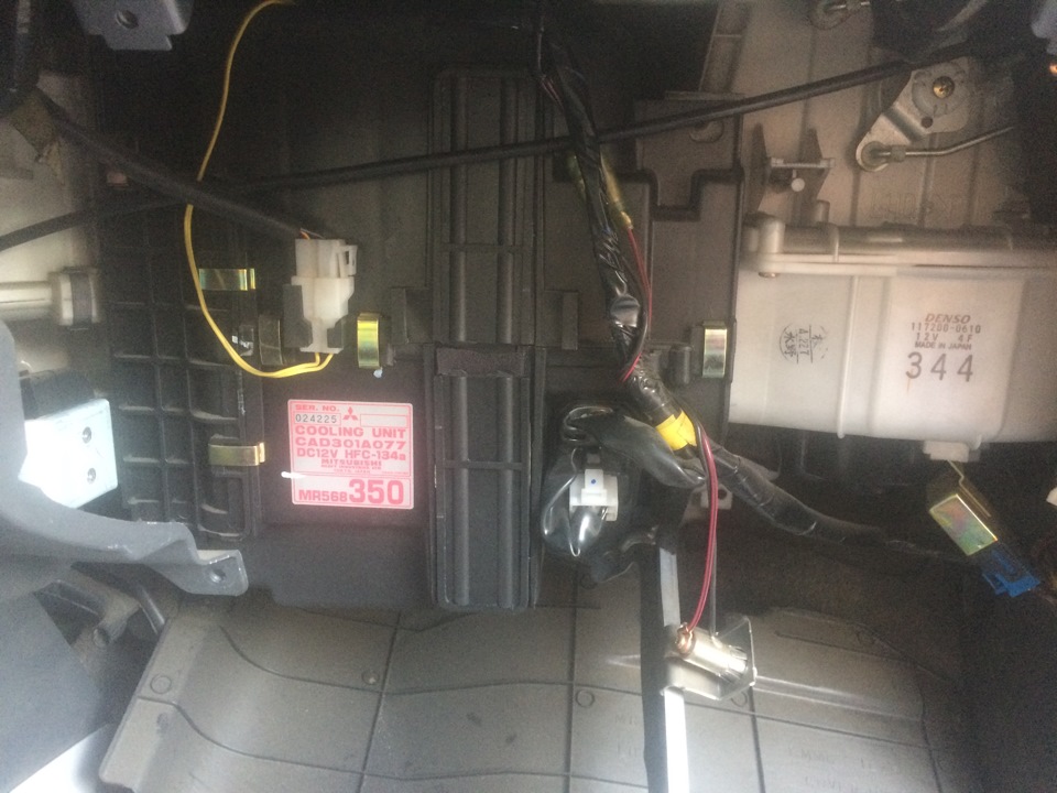

Приехал правильный(по размеру) фильтр. Правильный артикул XZ311917 дальше вкладка аналоги, ибо оригинал недешев.
Опять все разобрал за бардачком. отклеил закрывавший прорез скотч.
начал вставлять половинки фильтра, и понял, что не получается
сравнил половинки
на обеих половинках фильтра, в месте их соприкосновения находятся какие то зацепы. Изза них можно вставить только одну и половин, вторая не лезет.
Срезал ножом эти зацепы, после этого обе половинки встали очень плотно
но на всякий случай сделал запор из вырезанного куска корпуса.
P.S. не берите фильтр этой фирмы, качество изготовления очень печальное.

А нет никакой штатной рамки под фильтр?
Зачем? Нормальный фильтр нормально встаёт, первый был китайским убожеством
зацепы эти это салазки друг в друга вставляются. соединение между двумя половинами
Не выставлялись
вот недавно на днях менял, фильтр nipparts встал как родной. Причем я для замены ничего не снимал, кроме бардачка. Вставил половинку, опустил вниз, вставил вторую часть, поставил защелку.
Повезло
В чем отличие правильного от неправильного? Длиной?
неправильный-который заказал первым ( www.drive2.ru/l/7025856/ ), он вообще другого размера(и длинна и ширина и толщина) и не подходит к паджерику-продавес не понял какой нужен.
