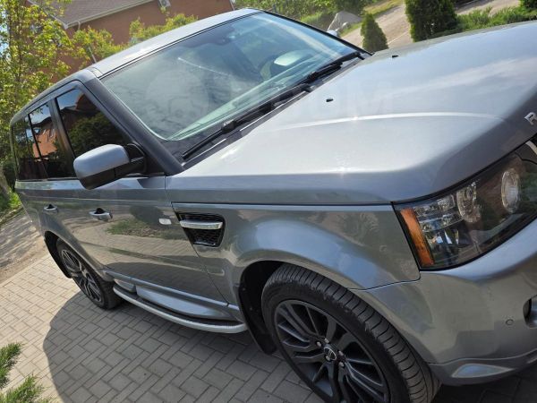

Всем привет, настал и мой черёд писать про боль и неожиданные поломки.
Пару месяцев назад было два коротких замыкания в плате мехатроника. Кто сталкивался — знает, чем это может пахнуть. Тогда вроде все обошлось: устранили, перепаяли, поехал дальше. Но, как оказалось, это было лишь начало…
🔧 Что случилось сейчас:
Еду спокойно, ничего не предвещает беды — и тут коробка начинает, индикатор положения передач мигает, авто встаёт в аварийный режим.
Подключаюсь — сканер показывает целую “галерею” ошибок.
После вскрытия выяснилось:
• Ушёл на покой внутренний насос АКПП
• От него по системе разлетелись осколки
• Появились задиры, повреждён гидроблок и несколько фрикционов
🤝 Теперь прошу помощи у сообщества:
Коробка стоит ZF 8HP45X
Нужен совет по подбору контрактной АКПП или грамотному комплексному ремонту, включая разбор и дефектовку гидротрансформатора.
📌 Буду признателен за:
• Проверенные разборки / поставщиков (желательно с гарантией)
• Опыт восстановления этой коробки
• Советы, на что обратить внимание при подборе ГТ и мехатроника
