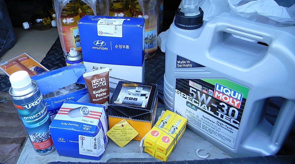

Все необходимо важные расходные материалы закупил заранее. Не спеша, с чувством толка и расстановки. Так удобнее, если бюджет жмет. Потом взял в руки сетку технического обслуживания и по пунктам проделал все операции: осмотрел, проверил, очистил, отрегулировал и заменил.
По расходникам:
— свечи зажигания NGK (артикул 1885510060). Маркировка LZKR6B-10E – 4 шт. за 650 рублей комплект;
— масло синтетическое моторное LIQUI MOLY 5W30 Special teс AA – 2220 рублей за 4 литра;
— фильтр воздушный салонный HYUNDAI/KIA (артикул 971334L000) – 366 рублей;
— фильтр воздушный для двигателя HYUNDAI/KIA (артикул 281131R100) – 418 рублей;
— фильтр масляный HYUNDAI/KIA (артикул 2630035503) — 184 рублей;
— фильтр топливный тонкой очистки HYUNDAI/KIA (артикул 311121R000) – 880 рублей;
— уплотнительное кольцо HYUNDAI/KIA (артикул 2151323001) — 30 рублей;
Дополнительно закупил:
— съёмник-краб масленого фильтра 1,000х455,00 – 455 рублей;
— медная паста LIQUI MOLY – 450 рублей;
— очиститель топливной системы SUPROTEC – 550 рублей;

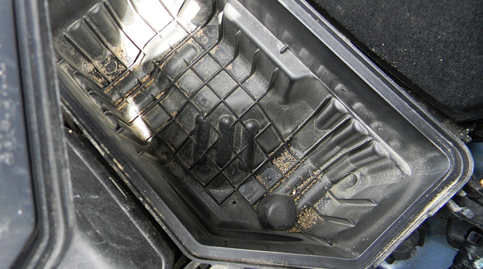

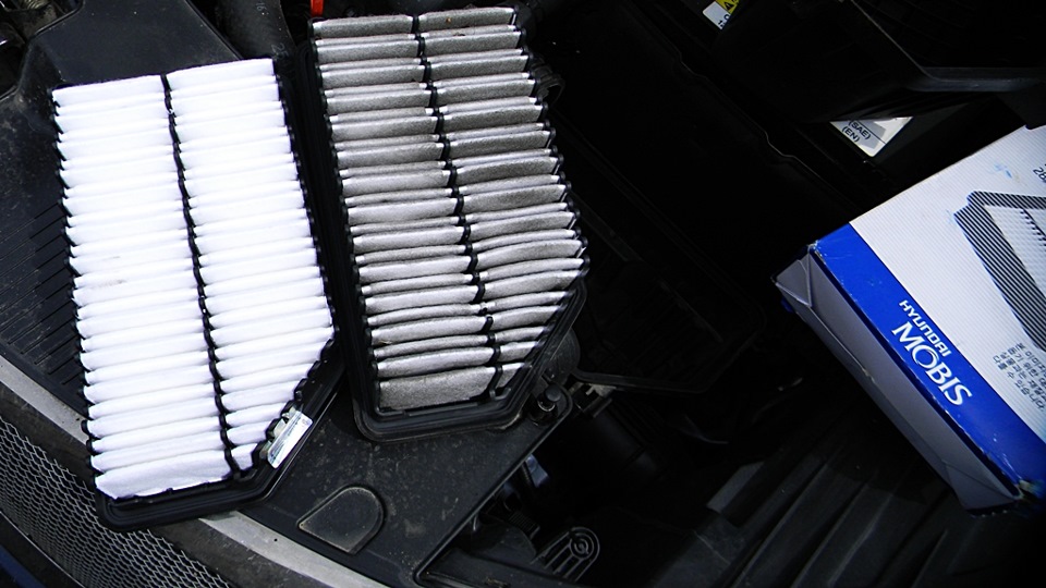

Пока масло кап-кап поменял воздушный фильтр. Можно было оставить старый, но решил поменять. Хуже не будет. Уплотнительное кольцо тоже поменял. Оно из алюминьки и было сильно деформировано.
