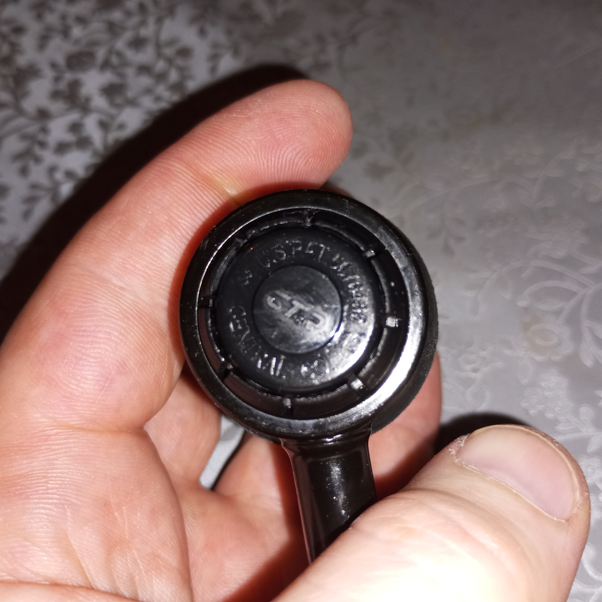

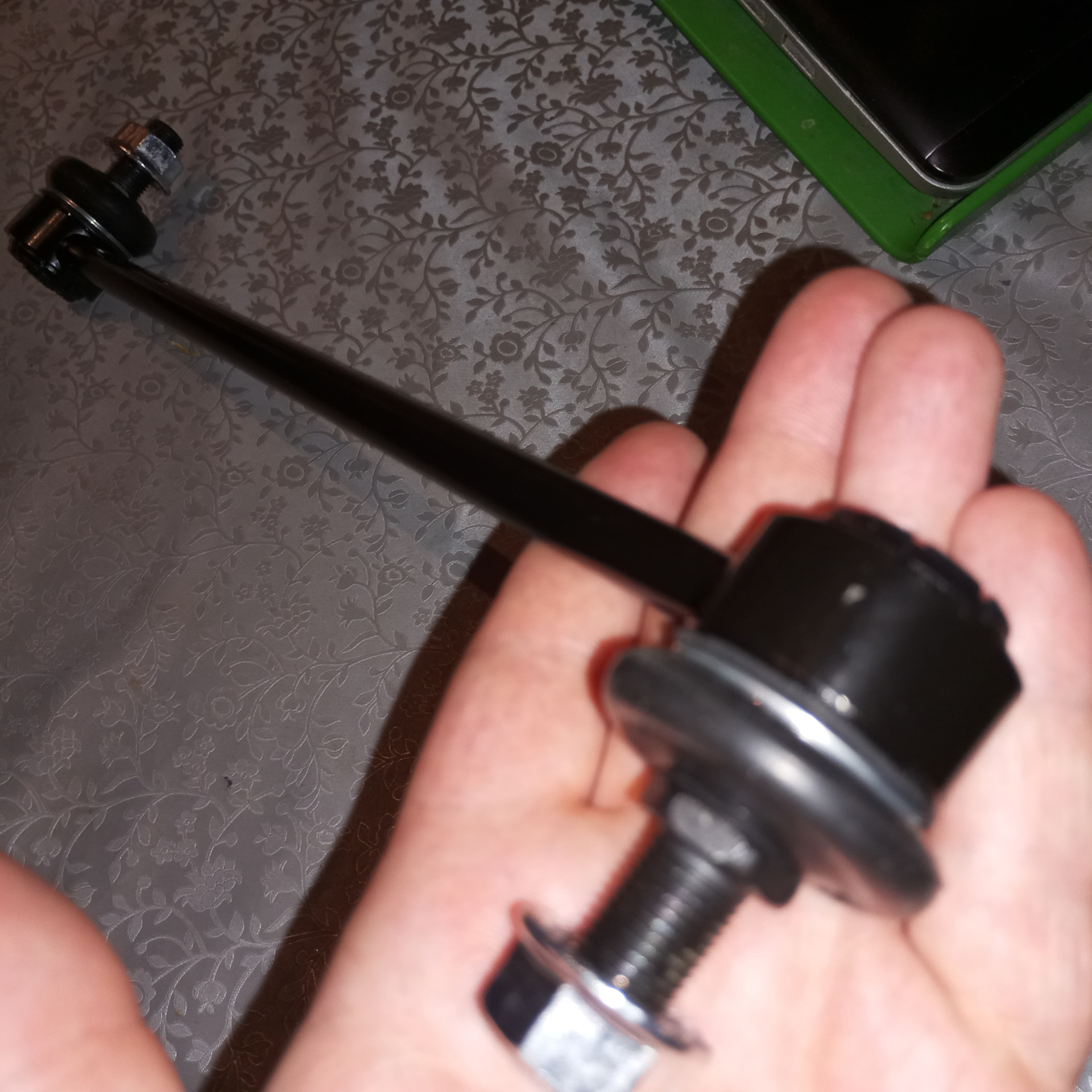

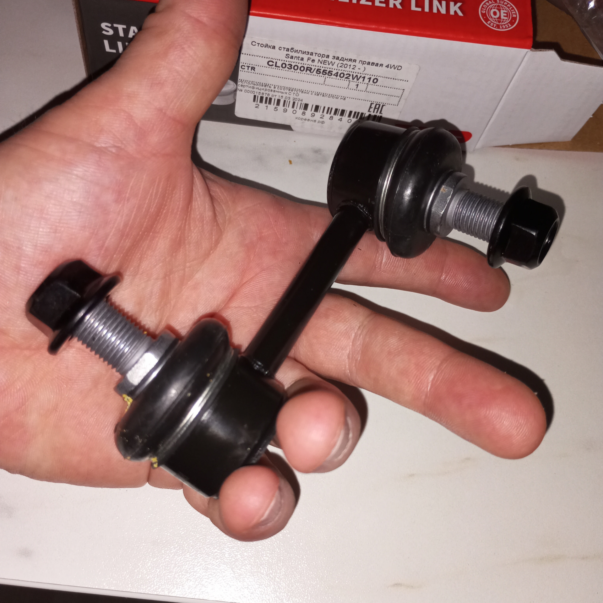

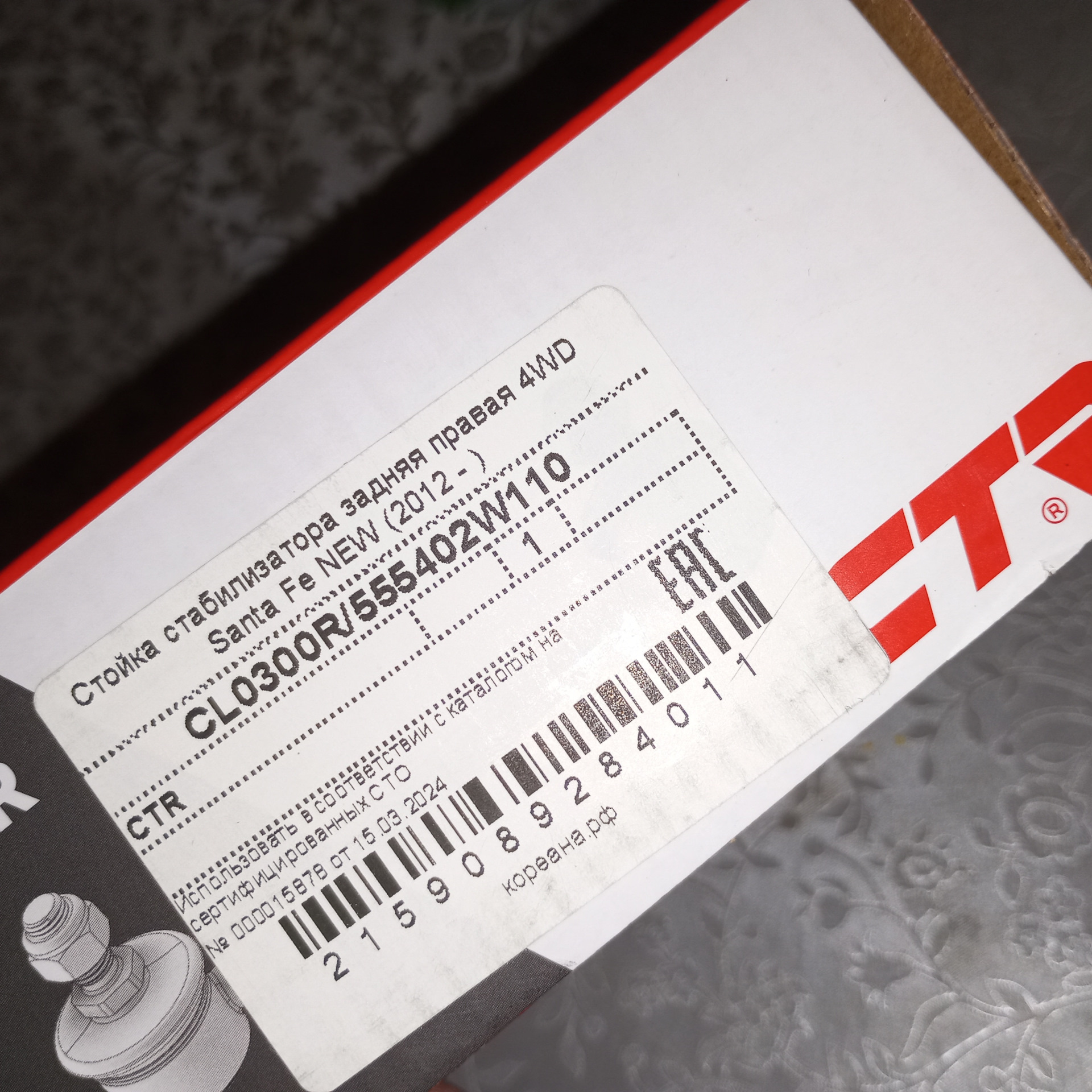

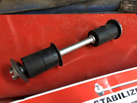

Застучали — заменили.

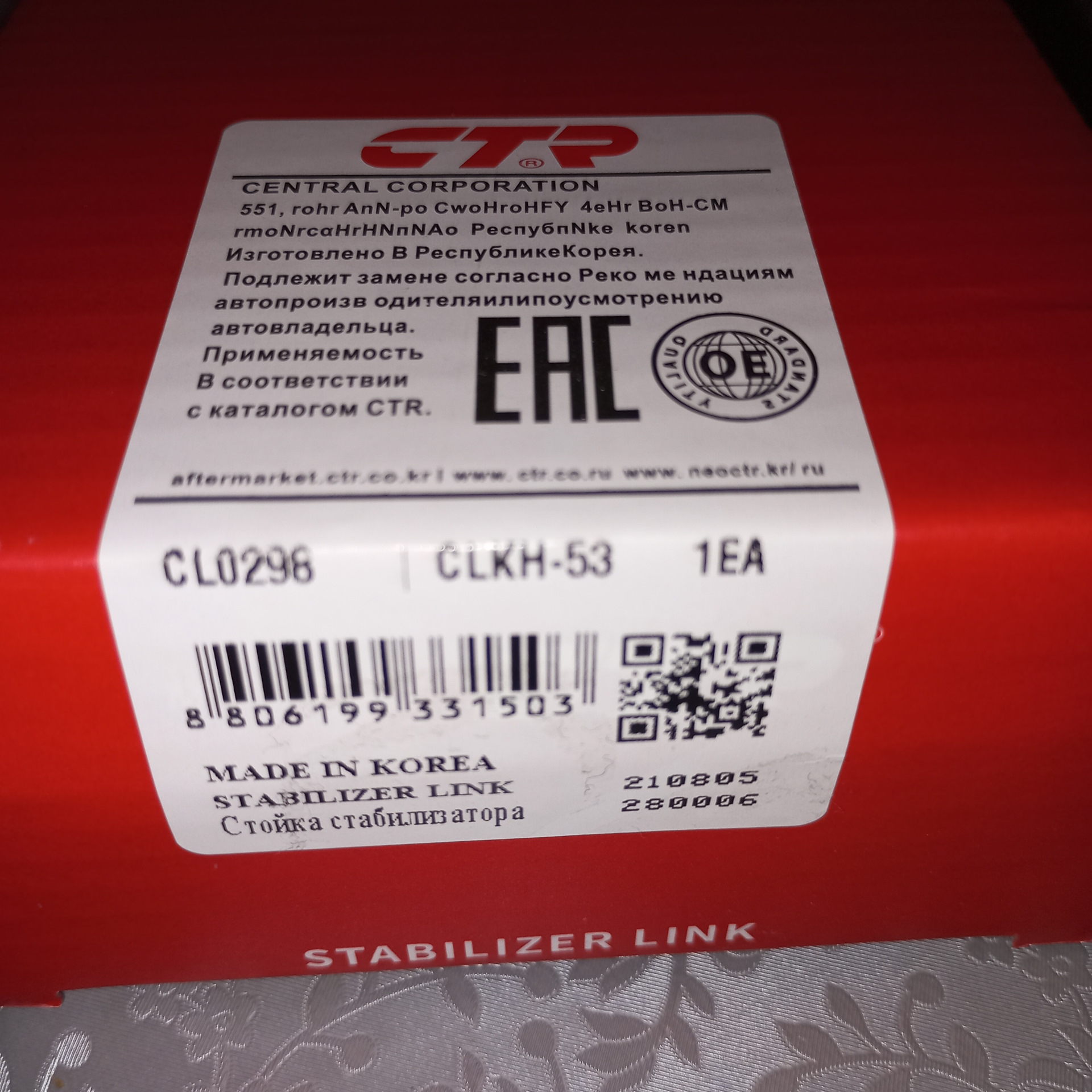

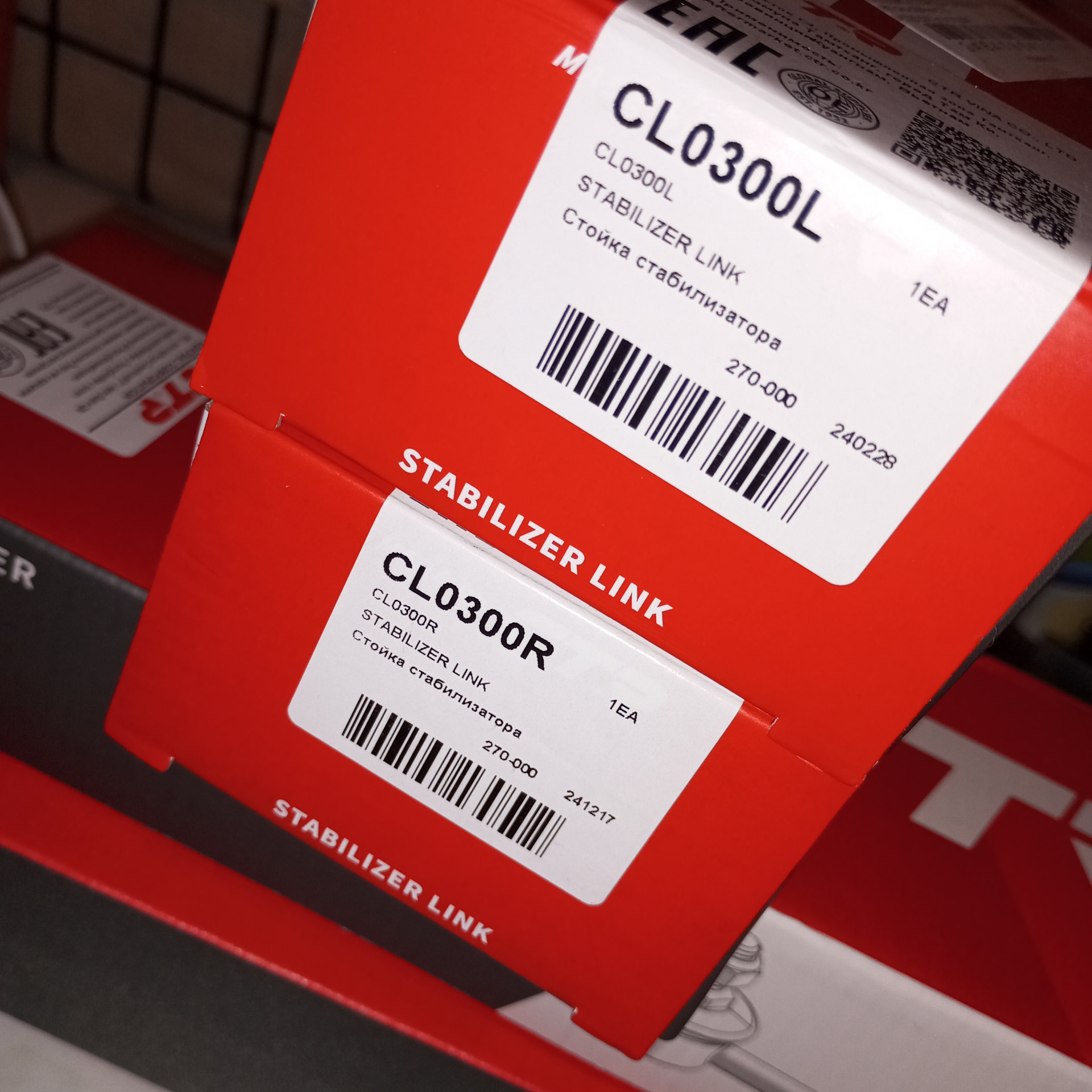

Стойки с озона. зад — 555402w110- Азия parts = 3900р., перед= 2000р. — CLO298 — jering company. Работа = 3000р.
Правая передняя ещё бы походила, ну раз уж всё затарил и привёз, то решил все заменить.
На будущее: задние отличаются L и R, передние — одинаковые.

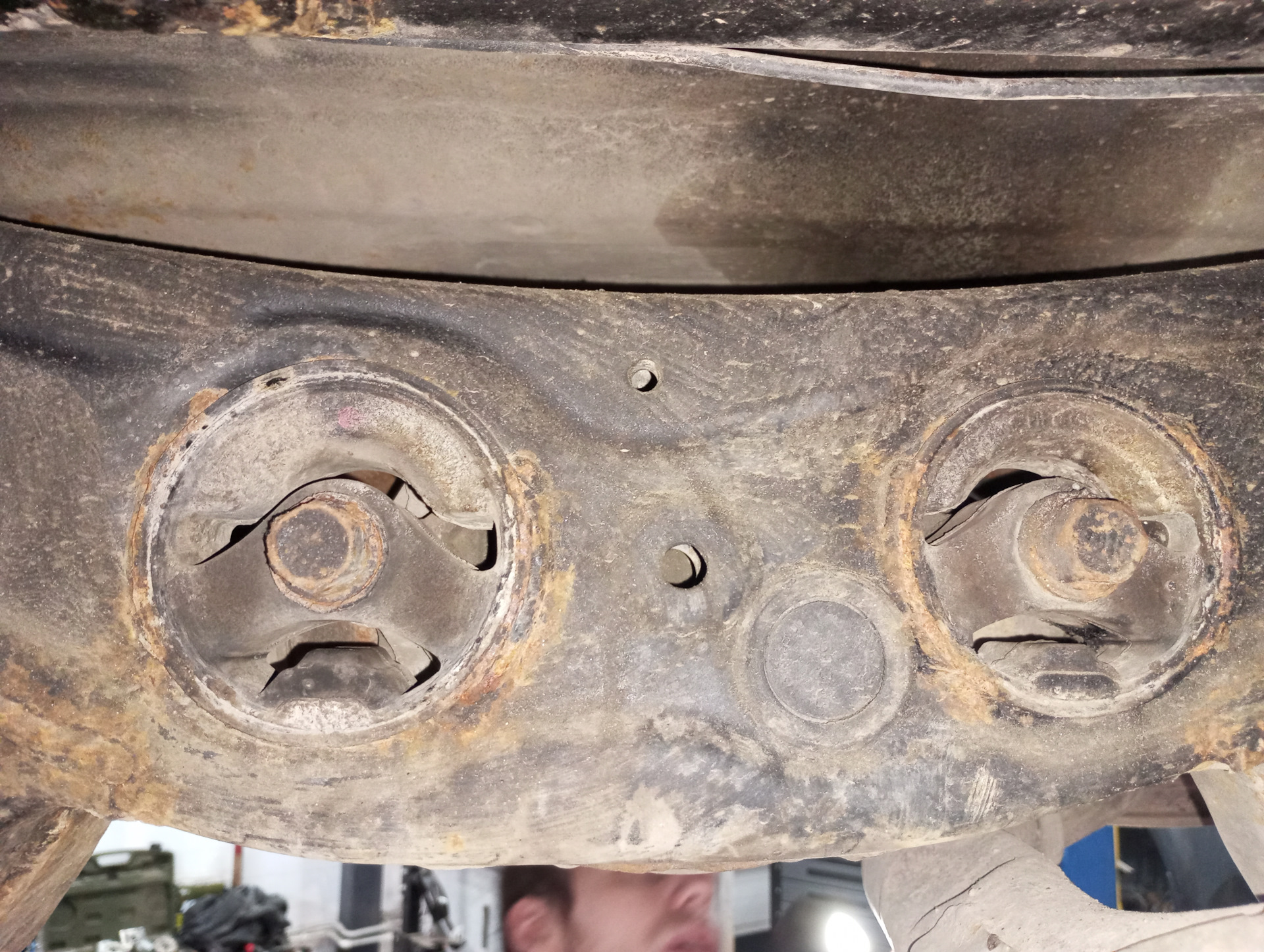

Сайлентблоки все пригорюнились, но ещё пройдут. К концу года — контроль.
