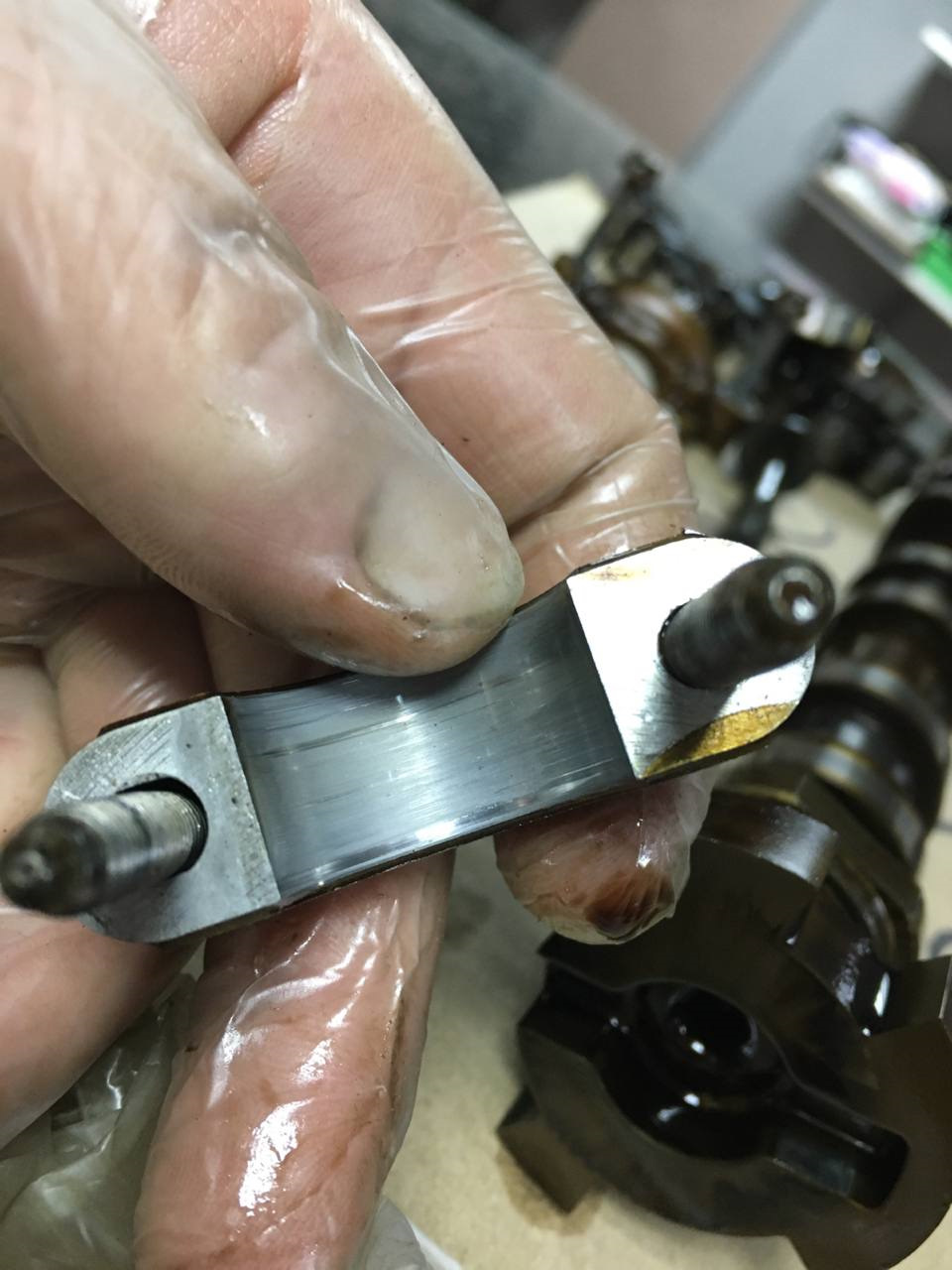

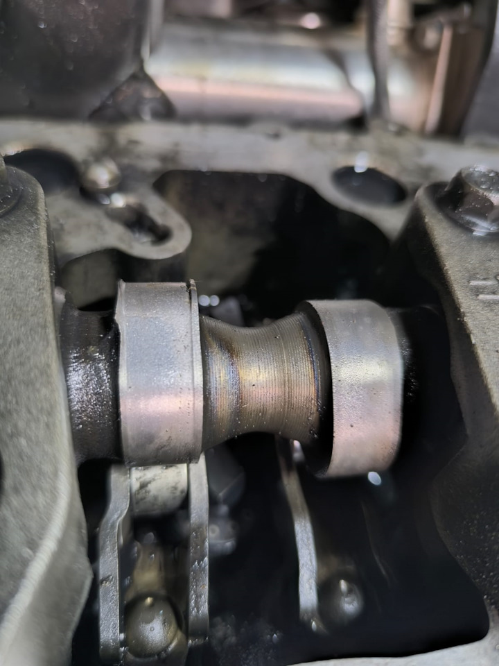

Всем привет. Замена маслосъёмных колпачков, тефлоновых колец, прокладки клапанной крышки.
Масла.
Советовали синтек 5w40 9000 premium
И вот результат!
Переходим на Motul 5w40 8100
Жор 1л на 1000км
Машина ездит на гбо
Пробег 169900

Что то дое#₽лись до синтека 😅 лью 5w40 9000 / зима 5w30 9000 в ЕС5, замена каждые 5-7 тысяч с фильтром.
2014/184000 полет нормальный.
Такая же фигня. Только лью круглый год 5в30.
А на фото дизель корейский с пробегом 150тыс км, после паленого ликвимоли. После замены масла пробег 780км. Ремонт встал в 400тыс руб.
Знакомый прошляпил уровень масла на кия Рио 1.6 масло ему слили всего 1 литр был и пудра алюминиевая была мы просто ему новое масло залили и он уже откатал 40000 км мотор работает но мы то знаем что вкладыши и постели конченные. Уровень масло так делает масляное голодание у вас было. Еще не известно у вас сами вкладыши и шейки коленчатого вала в поршневой. Сколько от бегает мотор вот вопрос? И масло соровку я лить себе никогда не буду особенно зимой. Нулевка она и зимой и летом хорошо смазывает вкладыши и шейки и термо стабильнее чем пятерка.
У меня мотор тоже еп6 и заливаю синтек премиум 0w30c3 и проблем нет. Это скорее всего до вас предыдущий владелец машины ее ушатал. Я масло сам менял всегда на 5000 км с фильтром. Такие задиры могут быть только из-за масляного голодания уровень проебали вот и все. А масло тут ни причем даже если заливать наши российские.

А зачем ты поставил неориги мск? 😱
Поживём и проверим жор масла. Всё равно постели и валы пойдут на ремонт)
Мотор грустит
А вы уверены что причина масло? Я смотрел химический анализ синтека, именно лабораторный и результат более чем хороший. Тем более, этот завод делал масла TOTAL для Пежо. Не думаю что на заводе что-то поменялось. А вот нарваться на левак практически равен нулю. Посмотрите анализы на OIL клубе.
Масло тут вообще не при чем, просто сейчас будет подливать масло не за 700 руб за литр, а за 2000 🤣
