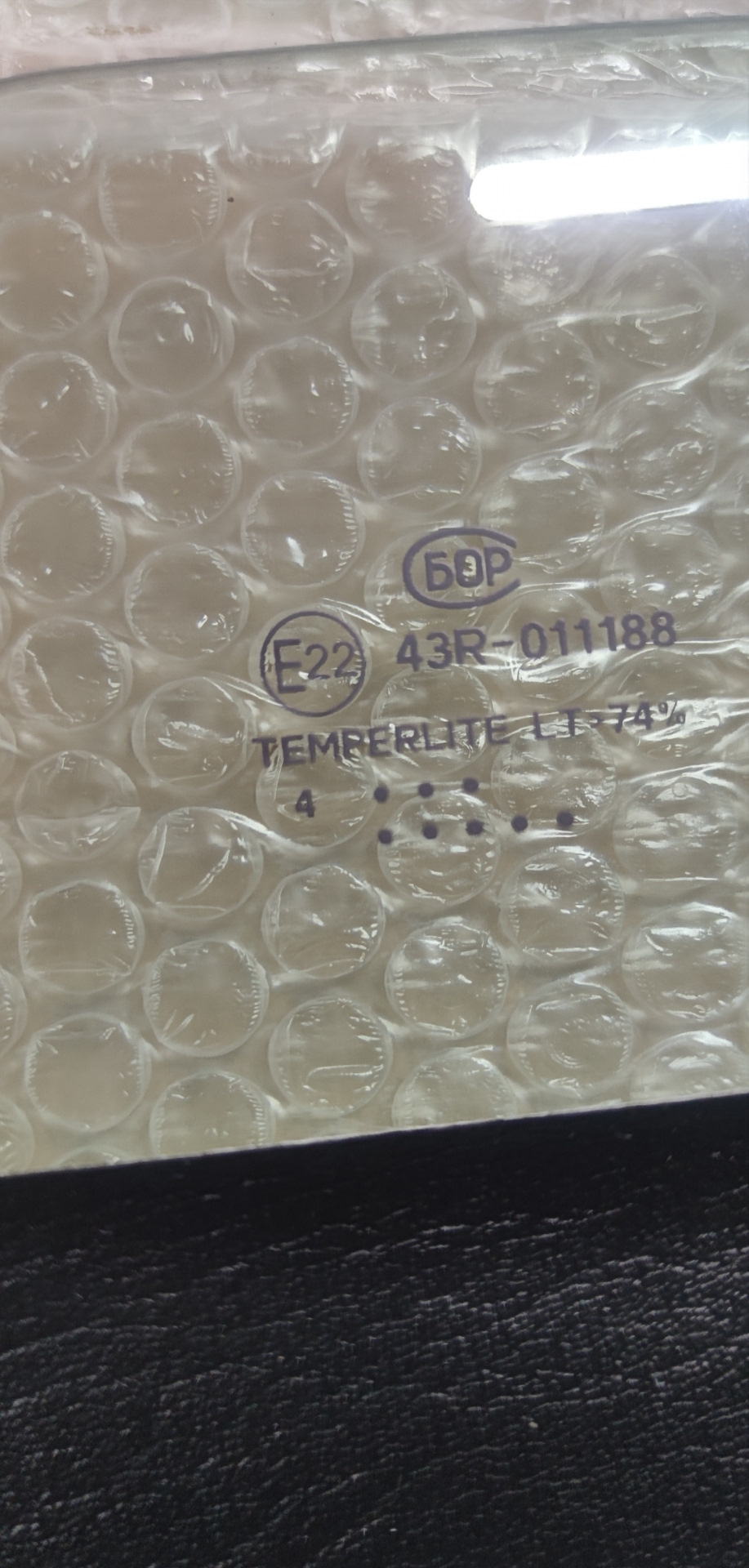

Приехав сегодня в Автосалон, зайдя на зону СТО-Выдача товара, мне вручили заветную коробку. Внутри ничего не грохотало, ага, значит целое. Вскрыл коробку я понял. Понял что не зря с утра погулял по городу, наел хорошее настроение, ибо это было не то стекло. Вернее то, но не то.

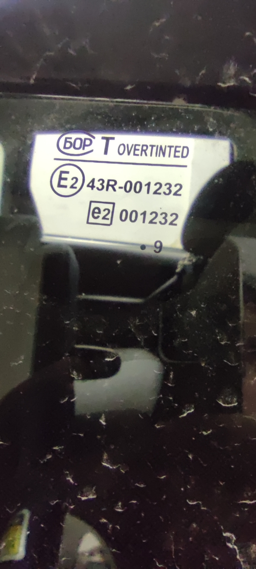

Приехало стекло Tinted. А у меня Overtinted. На сервисе развели руками, мол, по VIN это стекло. Я возразил: "Какое это?! А это что тогда? (Показал фото своё) Это получается у меня 7 стекол будут одного типа, а одно будет такое?!

Светопропускание боковых стекол overtinted 72%, а не 81%. 81% у лобового tinted. У бокового tinted 80%, у лобового overtinted 78,5%. Ну а прислали вообще не тонированное. Обычное закаленное, но с низкой светопропускаемостью. Всего 74%. Видимо кризисное барахло какое-то.

Все верно, overtinted пропускает меньше света. Я так и написал.
Лобовое:
Tinted 81%
Overtinted 78,5%
Боковые:
Tinted 80%
Overtinted 72%
Такие цифры выдает гугление. Как вроде эти цифры заявлены БОРом.
Тебе прислали вообще не тонированное. Не tinted. Обычное закаленное. Но с низкой светопропускаемостью 74%. О чем и говорит его маркировка.
Temperlite — закаленное. Light Transmittance 74% — светопроницаемость 74%.
