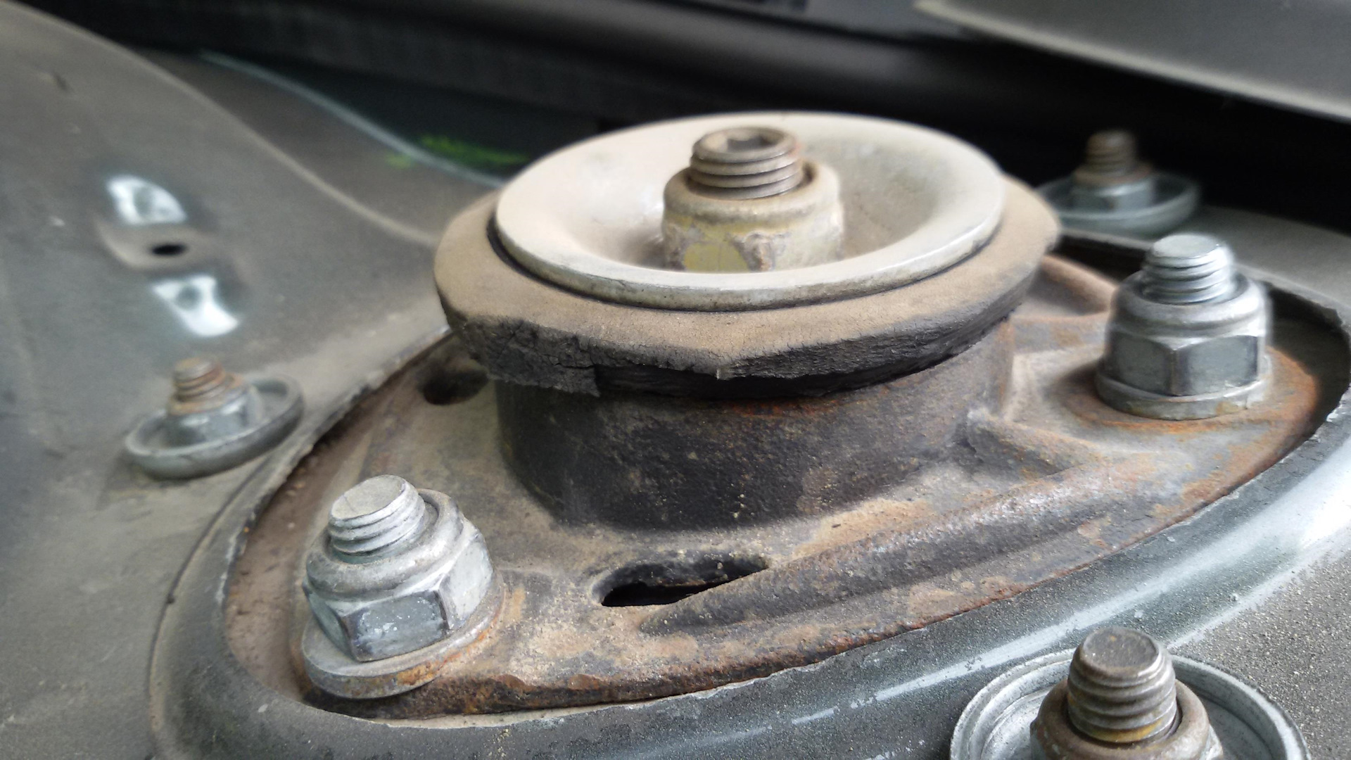

Опор этих мне хватало обычно на 1,5-2 года с 17-ми колесами.

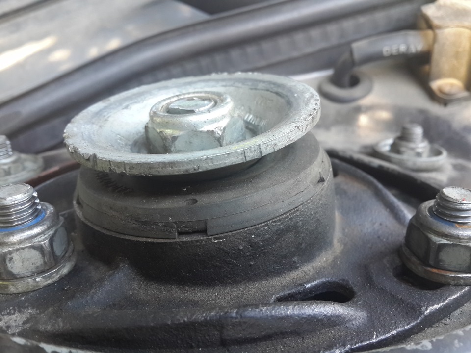

Пришла идея сделать это дело с ромашек. Думал что будет жестковато — оказалось все гуд. Может совсем чуточку… Посмотрим, как будет это дело все ходить…

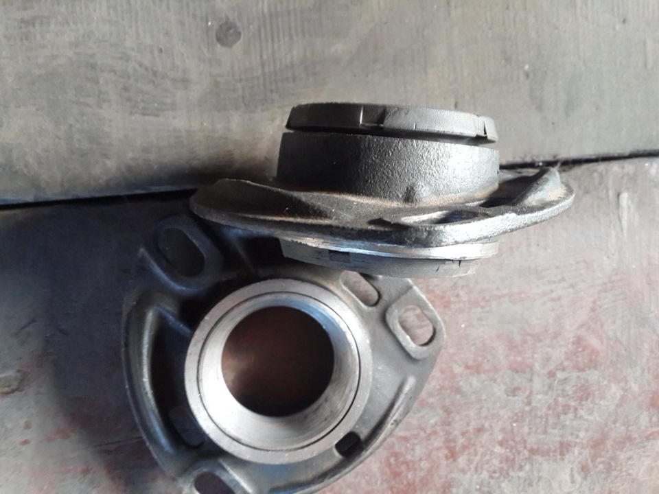

Фото процесса нету, так как делал токарь без меня, есть конечный результат.
Была вырезана резина из старой опоры, выточено немного изнутри, сделана "втулка" внутри которой посадочные места под ромашки.
Её нужно приварить обязательно к корпусу опоры, как бы туго она туда не прессовалась — после установки у меня одна начала гулять, пришлось снимать и приваривать их.
Сами ромашки тоже нужно чуток переделать — на 1 мм расточить внутренне отверстие (так как в стандарте не налазит на шток амортизатора) и подрезать эту втулку по длине как можно короче, без ущерба для резины.

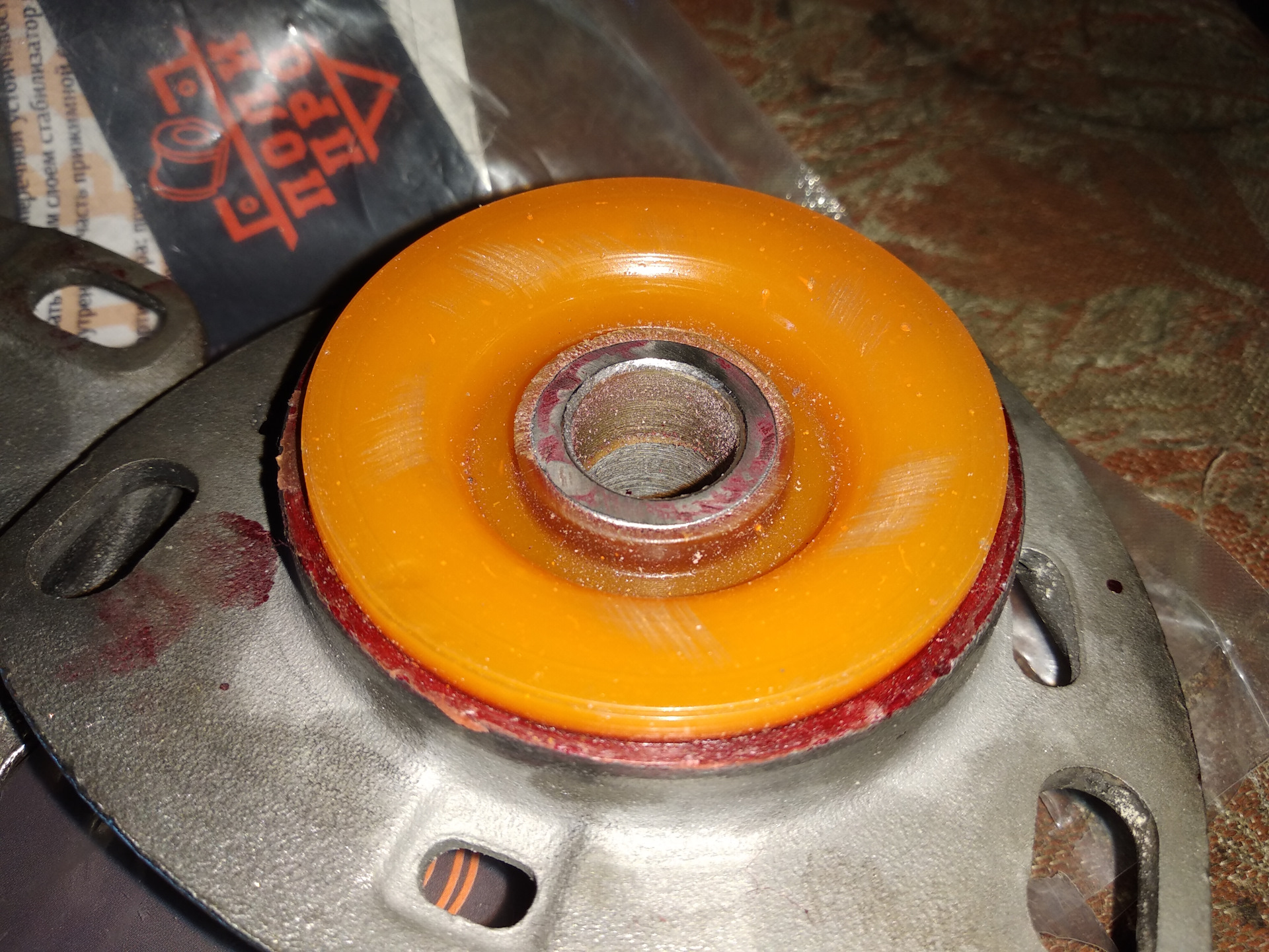

Не оправдали все таки они себя как оказалось… Конструкция то сильная, но через чур… При вывороте руля, амортизатор не может вывернуться под угол как нужно…очень он зажат в движении ромашками… В итоге Жер резины с двух сторон, внешней и внутренней (колеса 17е и 18е, 235-245). Как с родными колесами будет — не знаю.
На данный момент гоняю на полиуретановых, пока все гуд

Привет.ну как опоры ходят?
Читай внимательно до конца
Опоры полиуретановые как ходят?я тут не вычетал ничего
Пока отлично ходят. В самом низу поста все написано.

И можно ли через тебя их заказать а то у нас нет!
Свяжись с ними, телефон, Вайбер, Фейсбук… Они зарубеж тоже отправляют. Фирма Полипро, город Шостка, Сумская область

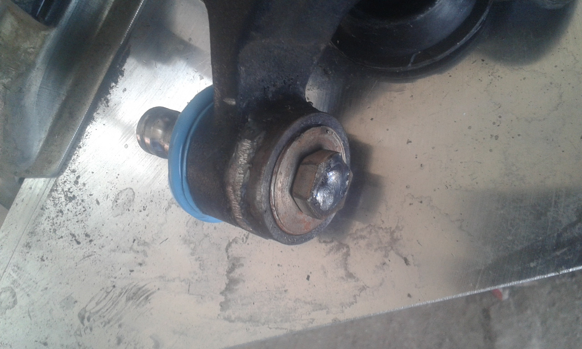

А что за ромашки?
с рычагов передних))
Я ставил лимфердер и проездил 4 года и так и продал с целыми. Смысла большого в этом не вижу, но интересно будет посмотреть на сколько хватит этих. Если больше то нет вопроса можно и переделать. Буду следить.
ну ты ж для начала уточни какого диаметра диски и какая резина при этом эксплуатировалась, и аморты какие. У меня зима 235/45 17 лето 255/40 17 — 245/40 18 — 265/35 18. Аморты кони, на регулировке ближе к жесткому, а сейчас бильштейны газовые б6… На родных 15х колесах они ессно намного дольше живут

живые) осенью ставил (для сравнения) обычные, сваги, в марте уже порваны были полностью.
только хочу немного доработать — места где ромашки сидят — чуть больше угол сделать примерно с середины. Вот почему — при стандартных опорниках при вывороте руля можно заметить как амортом выворачивает середину на хороший угол. ромашки эти намного крепче и нету такого угла при вывороте… летом прошлым с ними у меня жрало резину 245/40 18 с обеих сторон обе покрышки (развал и давление в норме)

не я делал, меня рядом не было, да и нафиг они нужны… конус в середине берем по размерам конуса с рычага

Приветствую, хорошая доработка, сделал отцу где-то год назад, но ещё не устанавливал, ждём пока установленные придут а негодность, уже не за горами!Как ведёт себя конструкция?
Всё гуд, живёт))

Ну как опоры себя показали?
живут, всё гуд. щас на 18й резине гоняю — перед 245/40.
две ромашки уже поменял — но ставил не новые а неизвестно сколько проходившие — со старых запасов

А ЧТО ЗА РОМАШКИ?
на фото)
они в рычагах передних находятся
